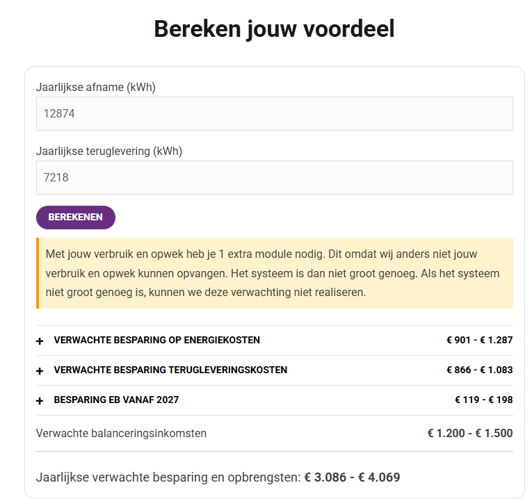

Wij zijn al een tijdje aan het kijken naar een batterij :)
Zeker met het feit dat salderen eraf gaat natuurlijk.
Even wat achtergrond:
  • Twee onder 1 kap uit 2001 (toentertijd een project om energieneutrale woningen te bouwen.
  • Warmtepomp (Nibe S1256-8, geplaatst januari dit jaar, was een Itho hiervoor) vanuit de bouw met eigen bron.
  • 52 x 120wp zonnepanelen op het dak plus 8x 525wp op de garage
  • Elektrische auto (BMW iX3 oud model pre-LCI)
Nu weet ik van @Ronald dat hij al een tijdje aan de Balans Energie is :)
En ben ik daardoor wel met interesse aan het kijken, en heb dus even mijn gegevens ingevoerd in hun 'Bereken jouw voordeel' calculator. Die is wel héél erg optimistisch ;) denk ik nu ben ik dus wel benieuwd hoe optimisch is die berekening eigenlijk? Of toch juist wel realistisch? Want als die cijfers kloppen dan haal je de investering er relatief snel uit dan zou het dus €8899,- kosten en als je dan uitgaat van hun meest 'negatieve' door 8899/3086 te doen dan kom je uit op 2,88 jaar dus dan zou je al na 3 jaar de investering hebben terugverdiend.
Afbeeldingslocatie: https://tweakers.net/i/5_nmhUV7fsctJrp5ffYbFPRFUHg=/fit-in/4000x4000/filters:no_upscale():strip_exif()/f/image/rp1gvjbmAGSNlrDvCHKODvqM.png?f=user_large
Wat is jullie mening? :D
De meeste dromen zijn bedrog en het is een kwestie van dit topic doornemen.
Succes!

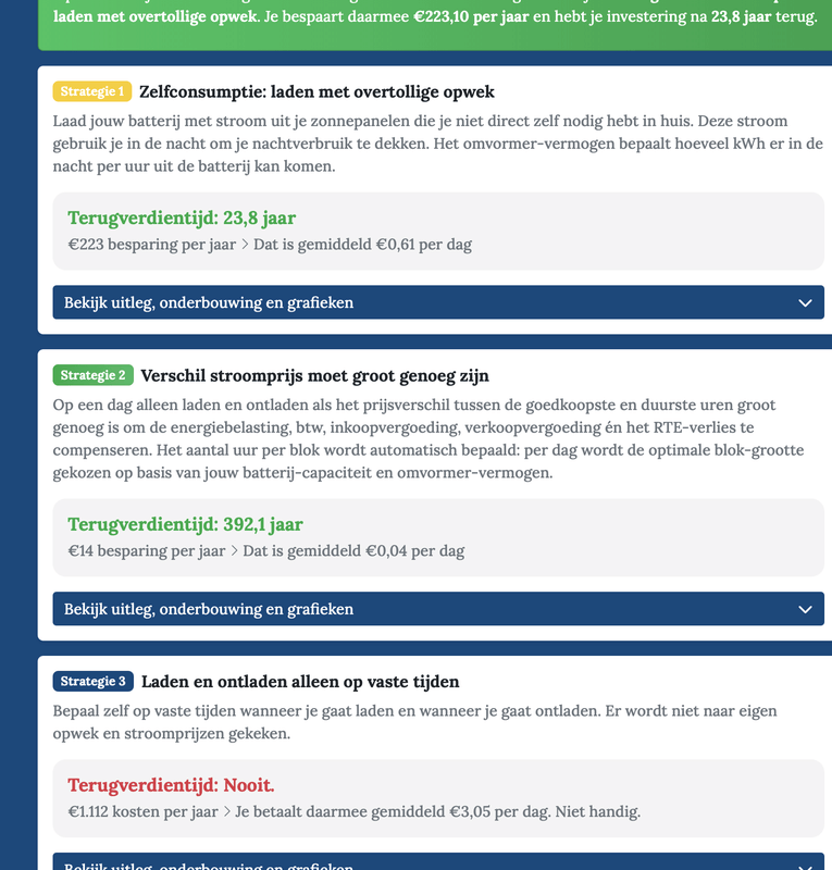

Dit is misschien nog wel de meest realistische terugverdien bereken tool die er bestaat:
https://jeroen.nl/energie/opslaan/thuisbatterij/terugverdientijd-berekenen

  • Rick Astley
Rick Astley
Never gonna give you up
Dat is wel een heel bijzondere uitkomst. Ik stel voor de berekening van BE te middelen met die van Jeroen ;)

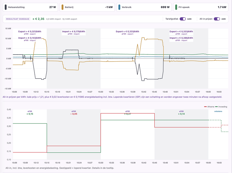

Nieuwe versie 4.6 staat online.
https://github.com/paqpaqpaq/BEdashboard
Inschakelbare tarief-grafiek toegevoegd. Het lopende kwartier toont de actuele tarieven. Als het kwartier is afgerond wijzigt dat in het vastgestelde tarief. De (voorlopige) opbrengsten of kosten van dat kwartier worden in het tijdvak getoond.
Afbeeldingslocatie: https://tweakers.net/i/ebPq5e-dc8Hd4c60m-Xe2K7ft4A=/800x/filters:strip_exif()/f/image/P9x5ZxUIflAMK4DTJneXUE5p.png?f=fotoalbum_large
En HEUL erg beta @Rick Astley een dark-mode in de settings.

paQ schreef op woensdag 30 september 2026 @ 16:10:
Dat heb je snel voor elkaar. Mijn complimenten, voor een 'HEUL erg beta' versie ziet het er goed uit ;)

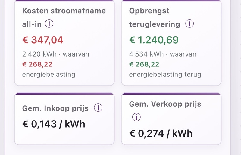

Je moet in die berekening heel erg oppassen wat “winst” en “besparing” is. Bovendien valt de berekening gek uit als ie afgelopen jaren door saldering een lage energierekening had.
Concreet voor hier in 8 maanden (met saldering en middels paq plug-in ook incl btw en eb):
Afbeeldingslocatie: https://tweakers.net/i/blYInm3EYvQWtYkfp3pehetMu60=/800x/filters:strip_icc():strip_exif()/f/image/CT2yiyy6q3eTlFOxxrgHHcWg.jpg?f=fotoalbum_large
Ik verwacht komende 2 maanden nog 2000kWh extra import t.o.v. export. Dus de energiebelasting kan nog verder gesaldeerd worden.
Er is dus wel een besparing tov zonder batterij te verwachten, zeker nadat saldering vervalt.
Mijn oorspronkelijke import/ export zonder batterij was 6MWh/6MWh met daarbij nog 4MWh directe consumptie vanuit panelen.

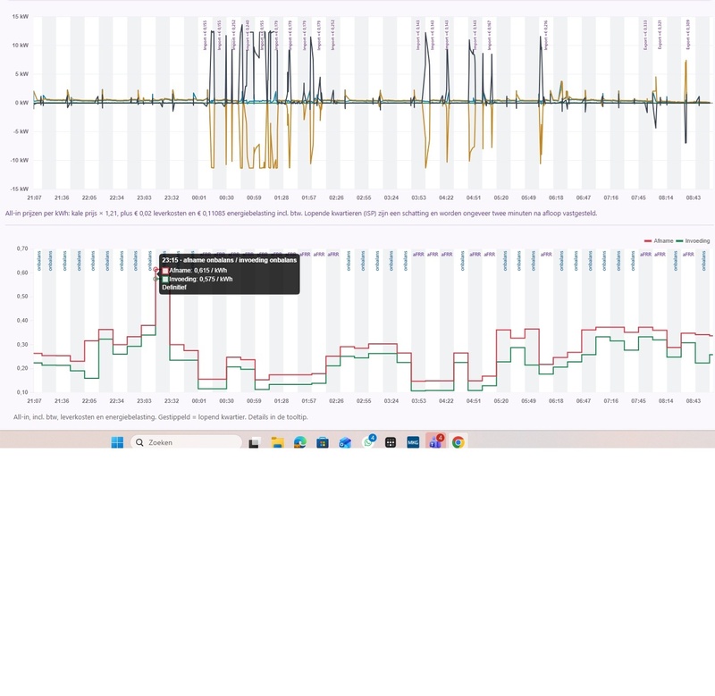

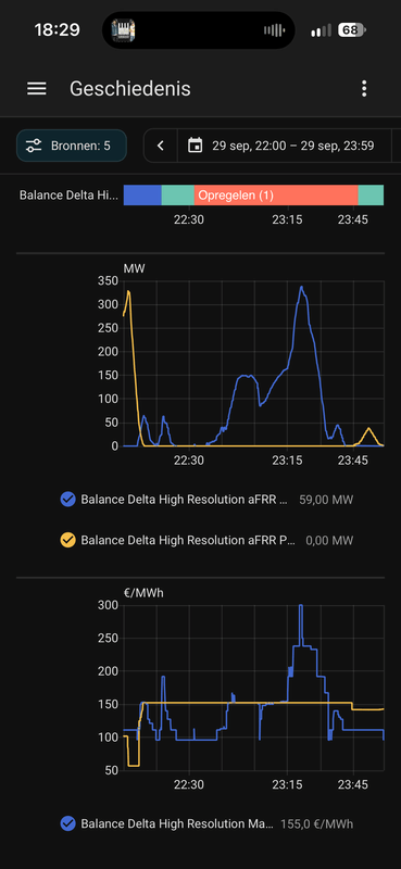

Vraagje... gisteravond 23:15u geeft nieuwe Plugin andere (hoge) tarieven dan BE dash...? How cum?
Afbeeldingslocatie: https://tweakers.net/i/OoP4wW3wmo7FJKeB5MoMhqIPNHk=/800x/filters:strip_icc():strip_exif()/f/image/5SpUCahiqVwYIGdlv59nBL9D.jpg?f=fotoalbum_large
[ Voor 46% gewijzigd door Bman op 30-09-2026 16:59 ]
  • paQ
  • Laatst online: 18:21
hoezo? Klopt toch gewoon?
Er is alleen geen actie geweest / ondernomen.

Dus BE genereert geen actie bij onbalans 61cent. Op lager tarief zien we wel activaties. Heeel bijzonder….

Maar ja, het is zoals het is. Soms zijn activaties , of het uitblijven ervan, onnavolgbaar zoals we allemaal constateren. Bedankt @paQ voor de welkome toevoeging, erg blij mee👌

Bman schreef op woensdag 30 september 2026 @ 17:38:
BE doet een bod. Het is aan tennet om dat te activeren.
Het is niet uit onwil van BE dat er soms niet vol vermogen of helemaal noet geactiveerd wordt. Dat is de consequentie voor keuze van op aFRR inschrijven.

  • Wolly
Get!em schreef op woensdag 30 september 2026 @ 18:09:
In dit geval betekent het dus dat BE geen bod heeft gedaan van 30,40,50 of zelfs 59ct.
In dat geval waren ze namelijk zeker geactiveerd.

Wolly schreef op woensdag 30 september 2026 @ 18:25:
Als BE een bod doet moeten ze ook zeker weten dat ze dat kunnen nakomen.
Het is een heel miniem piekje geweest.
Afbeeldingslocatie: https://tweakers.net/i/R51FAF7mdqEFFEJx0XvcsxunjXk=/x800/filters:strip_exif()/f/image/UWGpervzBuZXDoGUKYXunDCw.png?f=fotoalbum_large
