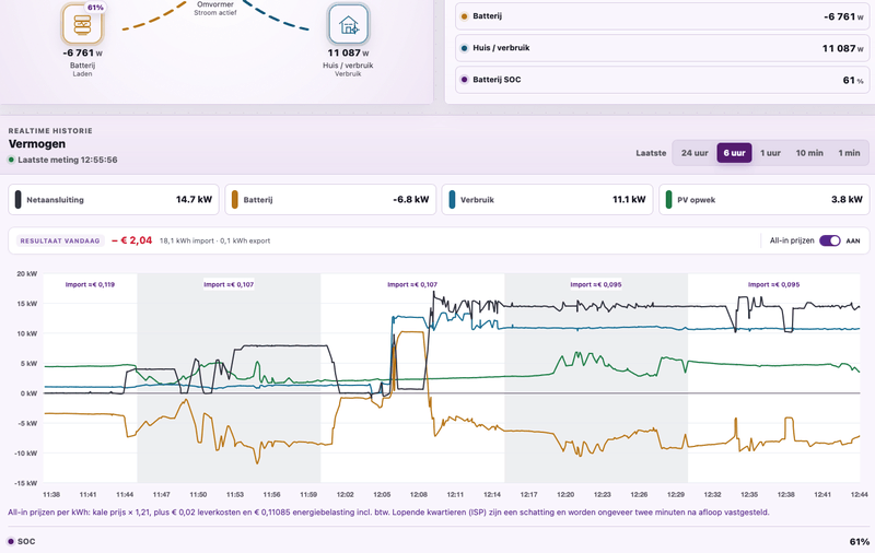

zunrob schreef op zondag 27 september 2026 @ 11:17:
Gaat de import bij jullie ook continu aan en uit, bijna elke minuut? Ipv doorlopend.
Afbeeldingslocatie: https://tweakers.net/i/xDdGcpOPIVbpHhFbsDmLKq_fS3o=/800x/filters:strip_exif()/f/image/tCZMiNafrhLT26gyIFsXf9m1.png?f=fotoalbum_large
Heb de auto vol vermogen eraan staan, 18kWh import voor 11,2cent gemiddeld all-in, prima zo

ecn1985 schreef op zondag 27 september 2026 @ 12:58:
Heb de auto vol vermogen eraan staan, 18kWh import voor 11,2cent all-in prima zo
Koopje van de dag 18 kWh voor 11,2 cent lol :P
Hier inmiddels ook 16 kWh tegen 13 cent gemiddeld, maar dat is zonder de aFRR verrekening.
"Helaas" is de EV al vol, vrijdag de truc al uitgehaald.
Er zit nog 30 kWh in de PV pijplijn, SoC nu 60% plus. Komt weer precies uit, daar ga ik maar weer vanuit :D

blue eyes schreef op zondag 27 september 2026 @ 13:26:
haha, scherp, ik heb gemiddeld toegevoegd. Anders was het wel een hele mooie deal..

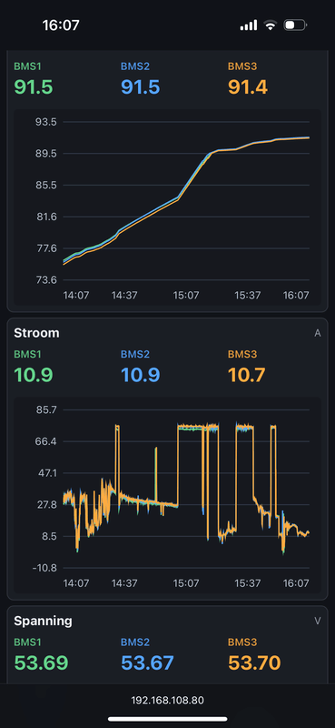

  • paQ

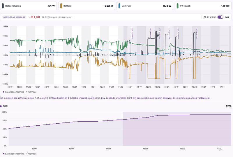

deejeebv schreef op zondag 27 september 2026 @ 15:46:
Maar bij SOC 95% kan hij niet meer alle PV vermogen in de batterij kwijt.
Is uiteraard wel afhankelijk van je PV vermogen.
Bij soc 84 nog 11 pv te gaan, laadmoment heeft er sindsdien heeft er al 6 kWh ingestopt, en 4 van de pv. Is al samen 10.
Van 84 naar 91 soc gekomen.
Afbeeldingslocatie: https://tweakers.net/i/yJrYuGK-ZdZykxp6ixifAHXqhEM=/x800/filters:strip_exif()/f/image/N4tmLH2ihceJcGYYAUTc6k3b.png?f=fotoalbum_large

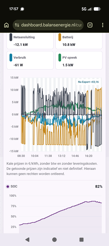

82% tot nu toe, nog zo’n 7kwh te gaan volgens de forecast, maar gaan we niet halen denk ik. Doe nu nog 2750watt van de zon. Vannacht weer de nacht niet doorgekomen door dumpen en 13% ondergrens. (Zonder auto laden) eens kijken waar we vandaag de accu voor leeg laten lopen…

QuarkuS schreef op zondag 27 september 2026 @ 17:16:
Hoe krijg jij een SOC van 92% dan, als je ook de auto hard geladen hebt? Allemaal PV? Gezien BE nauwelijks moeite doet om de batterij van het net te laden?
PV (40 kWh) + laadmoment
Auto op SAP. Dus die regelde hooguit af en toe wat af op de loadbalancer.
Afbeeldingslocatie: https://tweakers.net/i/Y6G-CaZc_koZ0Ju443upZr8cV_g=/800x/filters:strip_exif()/f/image/bbZAGBBog8rTjoHRLre9iC47.png?f=fotoalbum_large
En 12 kWh import aan de BE zijde.
Afbeeldingslocatie: https://tweakers.net/i/y3ARDKlteyPosT5uPdLUb7RvIY4=/800x/filters:strip_exif()/f/image/J49qx9f35NA5ICVi4Fw8onGM.png?f=fotoalbum_large
Dat BE af en toe een kwartier goedkoper zou kunnen zijn, is mij die kopzorgen idd niet waard.
Gewoon planbaar laden voor mij aub. Dinsdag 550 km maken, dus met een normale rijstijl prima te doen op 1 volle lading.
Samen dus ~100kWh binnengehengeld, en verdeeld over auto en BE batterij + wat rechtstreeks verbruik (en wat losses uiteraard)

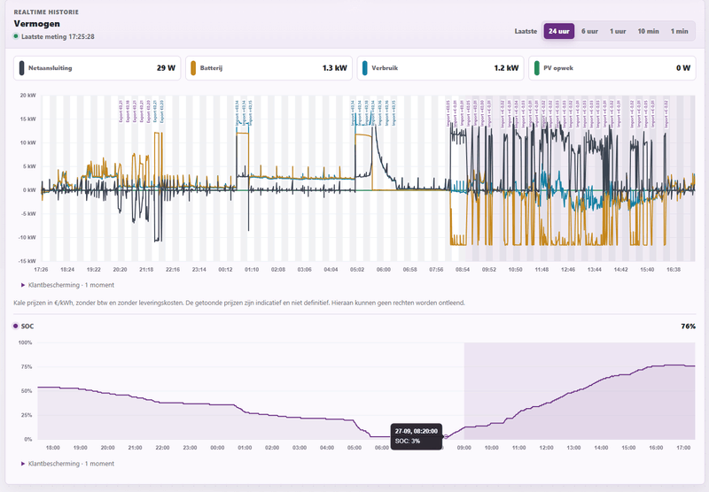

Hier mooie import gehad.
Van 3% naar 76%
Afbeeldingslocatie: https://tweakers.net/i/MM74EfzZfcsXiIfy8Y-pkFg8ZBI=/800x/filters:strip_exif()/f/image/g9pY3MxShohYaB5q5kEhCJhW.png?f=fotoalbum_large

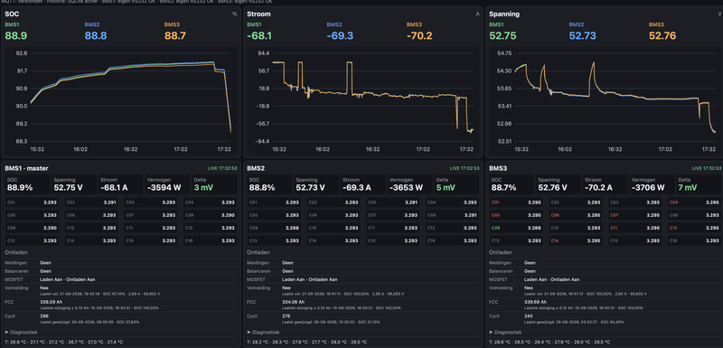

En nog maar even om te laten zien hoe weinig een SOC percentage zegt.
Uren nodig om op te krabbelen, 2 min om te kelderen...
Afbeeldingslocatie: https://tweakers.net/i/vVVRlH4OPEzfP7pIhex-IRG8tVI=/800x/filters:strip_exif()/f/image/yBgrTf25VHeO8ypSv61cZQis.png?f=fotoalbum_large

Dacht dat de batterij bij 5% zou stoppen en de beveiliging in zou gaan.
Hier nu op 3 %!
Ook dit gedrag herken ik; treedt bij mij alleen op als ik de auto aan het opladen ben. Zo te zien was dit bij jou ook het geval.

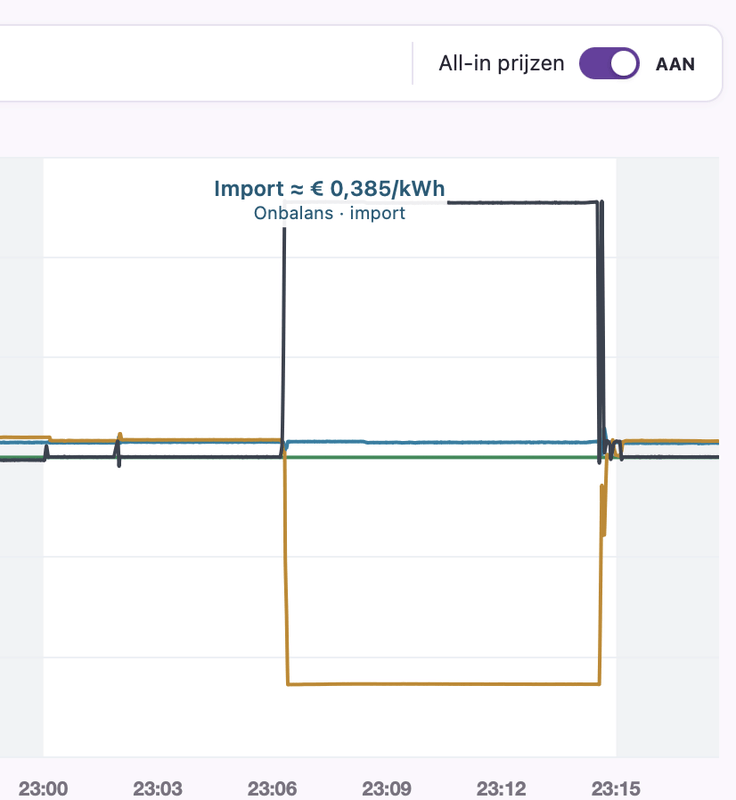

  • paQ
Echt top!
Export 26, import 38
:N

haha ik wilde net ook zoiets posten, in de ochtend goedkoop importeren (y) super mooi, en dan verkopen voor ook weer een leuk tarief om dan vervolgens opnieuw te gaan inkopen voor een wel absurd hoge prijs. Nu zie ik wel dat de verwachting nog hogere prijzen zijn. Maar dan moet het wel richting de 50cent of meer gaan om een inkoop met 38 cent goed te praten lijkt mij :P ;)

Oh top! Mijn activatie automation stond aan voor de EV. Het was eerst ~14.x cent/kWh. Maar blijkbaar was het onbalans en ook nog eens regeltoestand 2, lekker met 14.5kW naar binnen gehaald.

Het slaat constant om. Iets waarvan altijd gezegd is dat dat niet meer zou gebeuren op aFRR. Prima, maar zet ons dan niet elke avond op onbalans.
Alle verkopen begonnen hoog en eindigden laag, nu was er een import voor 14 cent all in, slaat in de laatste 10 sec om naar 38.5 cent.
We zijn 11 maanden op weg zeg :(
Dit werkt volstrekt averechts, zeker met de tarieven van morgen op epex day ahead.
Misschien maar even off grid gaan.
  • paQ
Dirkga schreef op zondag 27 september 2026 @ 23:24:
Nou nee, dan nog niet. Het is gewoon een flutactie. Aan de geïnitieerde 14 cent hing geen activatie of bid. Dus het gevolg was 38.5 cent.

oke die 14 cent zag ik niet , toen ik keek was het al 38,5 cent. maar zo zie ik ook dat er om 17:30 een prijs van 13 cent kaal staat bij export terwijl op de tennet onbalanlijst staat dat dat kwartier voor 30 cent kaal te boek staat. betekent dit dat de prijs alsnog gecorrigeerd kan gaan worden ?
