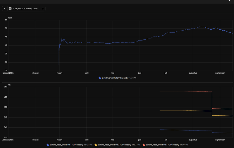

  • overhyped
  • Laatst online: 28-11 21:35
scoobs schreef op dinsdag 15 september 2026 @ 07:03:
Dat is een heel goede indicatie dat er iets niet lekker loopt. Dit had ik ook toen de bekabeling nog ouderwets was aangesloten EN de accu's nooit vol kwamen. Ik zag toen ca 30kwh capaciteit op 3 modules. Na correct bedraden heeft zich dat in enkele maanden recht getrokken naar 50kwh voor 3 modules. Heb je de grafiek van de laatste 4 maanden, en is er ergens in die tijd wat veranderd? Wordt de accu regelmatig vol/leeg?
Afbeeldingslocatie: https://tweakers.net/i/hxx1oTDmN5HKsHZjKC8-0Fjs-9w=/800x/filters:strip_icc():strip_exif()/f/image/yIXBdqGvWj5WtnRyuGBMuArO.jpg?f=fotoalbum_large Vol komt ie niet zo heel vaak, leeg des te vaker.
balans maar weer even mailen. Lijkt inderdaad iets niet lekker te gaan.

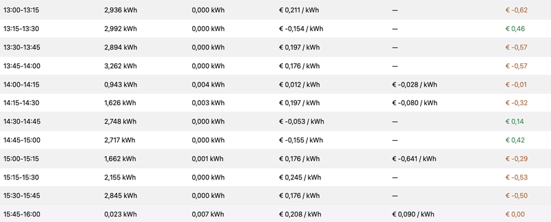

Nou de resultaten van zondagmiddag met negatieve import prijzen zijn bij mij bekend. Uiteindelijk zie ik maar bar weinig terug van de mooie negatieve prijzen, 1 kwartier tussen 14:45 en 15:00 heeft wat opgeleverd rond het tijdstip van -1 euro.
Afbeeldingslocatie: https://tweakers.net/i/SWGFdUhwyXiqZXhRj1uAninNcY4=/800x/filters:strip_exif()/f/image/aRdFt3Fj1w9OgrHYHkpU2brZ.png?f=fotoalbum_large
Andere mensen wel met mooie import prijzen?

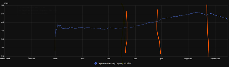

8 sept ook nog leeg hier. Wel al mail over gestuurd.
Capaciteit blijft een berekende waarde van Solarman obv laden/ontladen.
Eerste streepje is het moment dat ik van daisy naar diagonaal ging. Tweede streepje moment van busbar aansluiten en derde streepje is toen we voor het eerst op 100% kwamen na installatie busbar. Onderste twee batterijen waren tot dan toe nooit hoger geweest dan 95%. Issue met die 90 naar 100% jump op bovenste batterij kwam toen beter aan t licht (maar was er feitelijk al vanaf het begin). Verder niet te klagen over de gerapporteerde capaciteit.
Tweede plaatje zie je het moment dat die 100% is aangetikt. En zie je de Capaciteit Ah zoals die door BMS gerapporteerd worden en dus niet door Solarman.

jeeedeee schreef op dinsdag 15 september 2026 @ 09:18:
Zaterdag 12/9 is bij mij wel aardig hoog door een half uurtje in de nacht (hoger dan 8/9 uitgekomen).

  • paQ
  • Laatst online: 19:19
Get!em schreef op dinsdag 15 september 2026 @ 09:36:
Ik moet met paq plugin aan, zelfs bijbetalen voor zaterdag 12e(waarvan belasting de grootste post is, maar dat saldeert nog wel weg einde jaar).... export in de nacht was maar €2,50 bij mij. Dag: 35kWh import, 8kWh export.
Zondag 13e ook bijbetalen. De kwartieren met negatieve prijzen waren volgens mij allemaal RT2 en geen aFRR, dus betalen we alsnog 18 tot 20 cent kaal per kWh ipv -66cent tot -70cent. (1330-13.45 en 1345-1400 1500-1515 en 1515-1530). Balans heeft ons hier dus verkeerd geactiveerd en aFRR stond uit?!? Met aFRR hadden we hier een feestje gehad van een paar euro winst, nu dus betalen omdat er op onbalans is geactiveerd?
Verrekenprijzen
ISPPeriodeIncident reserve upIncident reserve downOpregelen (EUR/MWh)Afregelen (EUR/MWh)Tekort (EUR/MWh)Overschot (EUR/MWh)Regeltoestand
6115:00-15:15128,76-513,39128,76-513,392
6215:15-15:30186,22-553,19186,22-553,192
5513:30-13:45146-528,52146-528,522
5613:45-14:00128,76-1000128,76-10002
In het dashboard is September nu een hele slechte maand. Met paq plugin zit ik nu op €12 meer opbrengst dan kosten. Terwijl de hoeveelheid import 233kWh redelijk in de buurt ligt van export 193kWh. Valt allemaal net verkeerd hier.
Godsamme zeg... Dus een dag later zegt tennet dan : Oh... nee sorry toch niet.. :?
Van 9.60 opbrengsten naar 1.60
  • Atlas
Atlas
Ik flits niet meer terug!
paQ schreef op dinsdag 15 september 2026 @ 11:32:
Schopt dit dan niet het hele idee om zeep?
Op deze manier kun je vele malen beter handelen op de day-ahead prijzen, daar ligt die spread ook prima en kun je vele malen beter en logischer mee rekenen.
  • paQ
Atlas schreef op dinsdag 15 september 2026 @ 11:35:
Sja. op aFRR gebeurt dat niet, maar schijnbaar was die reguliere onbalans dan?
Weet het niet meer eigenlijk.
edit: zo te zien werd het zondag wel degelijk als aFRR genoteerd :?
wel zuur ja. -4,50 vs + 3.50 is 8 euro verschil.
[ Voor 7% gewijzigd door paQ op 15-09-2026 11:38 ]
  • Atlas
Atlas
paQ schreef op dinsdag 15 september 2026 @ 11:37:
Kortom: het is bijzonder ondoorzichtig wat er allemaal aan de hand is en wat het wel of niet kost of oplevert. Stel je voor dat je een brood koopt en dan pas over 4 dagen hoort hoe duur dat is, dat is toch niet houdbaar? Voor ons niet maar al helemaal niet voor BE.
Die day-ahead markt is wat dat betreft een stuk logischer, en als dit niet verandert weet ik waar ik heen ga over anderhalf jaar.

  • scoobs
  • Registratie: December 2019
Voor als je je afvraagt wat het effect is van een busbar, dat is nu beter inzichtelijk bij mij:
Afbeeldingslocatie: https://tweakers.net/i/Du2DNPThJtZWMPyoDooQ5zI2p4I=/fit-in/4000x4000/filters:no_upscale():strip_exif()/f/image/dKA2WOtX3KIexUohhuSFmelf.png?f=user_large
Op de main leads heb ik 1 van de 4 kabels vervangen voor een betere kwaliteit kabel, maar eigenlijk komt alle winst gewoon uit het feit dat er niet meer 160 of 240a over de interne busbars van de accu's loopt. Maximaal nog iets van 80A.
De wijziging duurt meerdere dagen omdat de sensor ingericht is op het spotten van trends, niet zozeer acute metingen.
Voorheen zat dus 60% van de verliezen van de accu voor de daadwerkelijke accu. :+
[ Voor 16% gewijzigd door scoobs op 15-09-2026 12:31 ]
Een beetje onbalans maakt alles beter

Hier import tegen 39 cent all in, met 9 kWh ?!??!?!?!!??!
Ik wilde er nog bij zetten, "loopt iets achter" , zoals PaQ of Get!em kort geleden al aangaf.

blue eyes schreef op dinsdag 15 september 2026 @ 16:03:
Ik denk zo 4.8 cent/kWh kaal. De boel loopt achter volgens mij.
Edit nu -0.1 cent/kWh.
