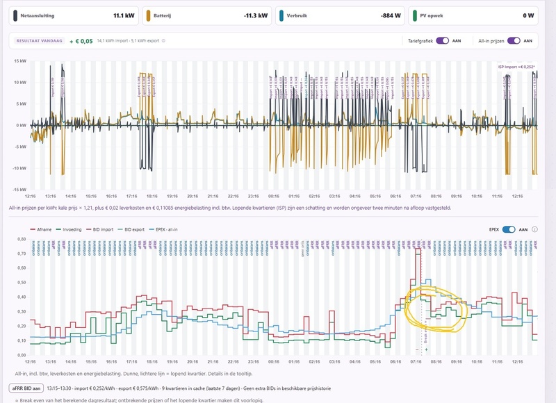

Dbm12 schreef op maandag 26 oktober 2026 @ 09:13:
Met dank aan @paQ voor het inzicht via zijn mooie plugin kunnen we nu zien hoe Balans zijn bid strategie is afgelopen weekend.
Het is bijna knap te noemen dat we een flatliner zien in bids zeker me de tarieven dit weekend. Ik zie helemaal niets terug van enige vorm van "handelen". Het is dat de lijn van onbalans af en toe de bids doorkruizen en wij daardoor geactiveerd worden. Maar slimme logica die actief acteert op hoe de markt werkt.... niets van te zien.
Ook opvallend is dat het goed te zien is dat we om 21:30 geen bids meer doen tot 0:00 en we puur op onbalans handelen. (nou ja handelen... iets andere logica hanteren)
Maar met het zien van deze flatliner ben ik niet verbaasd dat er weinig actie in de tent is. Doodzonde want alle componenten zijn aanwezig om het te laten werken maar er gebeurd gewoon weinig mee.
@Balans Energie , Wat is hier nu de logica van?
Wel apart dat jij andere BID lijnen ziet dan ik. Bij mij gisteren geen enkele flatliner zoals in jouw dashboard, bij mij alleen een paar mini streepjes vanmorgen. Blijkbaar afhankelijk van het woonadres?Afbeeldingslocatie: https://tweakers.net/i/XRd9oESf0SgJFkMaUvsUu7fUTOU=/800x/filters:strip_icc():strip_exif()/f/image/qVdk4x351wjKvLAPzxXwxfGF.jpg?f=fotoalbum_large
  • Dbm12
  • Laatst online: 22:29
Dbm12
Duurzaam Woonadvies Zaanstreek
Bman schreef op maandag 26 oktober 2026 @ 13:21:
Wel apart dat jij andere BID lijnen ziet dan ik. Bij mij gisteren geen enkele flatliner zoals in jouw dashboard, bij mij alleen een paar mini streepjes vanmorgen. Blijkbaar afhankelijk van het woonadres?[Afbeelding]
Je hebt maar 9 kwartieren met een bidprijs (zie je eigen screenshot) Ik heb er 525 in de laatste 7 dagen ;-)
Dus jij hebt precies hetzelfde als ik, maar je hebt simpelweg de gegevens niet in je cache zitten waardoor je de lijn niet ziet. Vermoedelijk omdat je de browser niet open hebt staan op die pagina. Het bid is alleen de eerste twee minuten te zien in het kwartier, als je die mist weet je niet meer wat het bid was en wordt hij dus ook niet gecached en daarmee getoond.
[ Voor 6% gewijzigd door Dbm12 op 26-10-2026 13:38 ]

Dbm12 schreef op maandag 26 oktober 2026 @ 13:36:
Dank voor de tip!
Had BE dashboard per abuis open laten staan en zie hier; mooie flatliner sinds mijn laatste post om 13:15uur _/-\o_ Afbeeldingslocatie: https://tweakers.net/i/uKZr3M2IrV-k_-1EG5wd7-xEtr4=/800x/filters:strip_icc():strip_exif()/f/image/EZv0e05yoJDYD2hFAqdCYlBO.jpg?f=fotoalbum_large

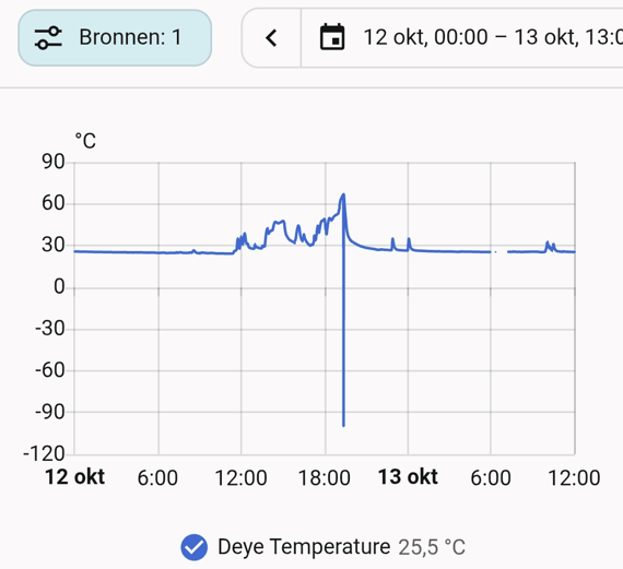

Dag allen,
De blowers in mijn Deye maken een irritant geluid rond 500 Hz wanneer ze voluit staan te blazen.
Ik heb daarom maar zo'n 3D geprint houdertje met drie 12cm fans er bovenop geplaatst.
Aangestuurd door de ESP32 WiFi Fan Controller - 4-Channel PWM for Home Assistant | ESPHome
Tot 80% power op de fans is het geluidsniveau nog aanvaardbaar, en in elk geval meer de gewone blaasruis in plaats van zo'n irritante toon.
Ik wil het gaan regelen via de temperatuursensor van de Deye zoals die wordt uitgespuugd door de solarman integratie.
Alleen heb ik nogal regelmatig last van dat solarman denkt dat de temperatuur naar -100 graden Celsius zakt.
De autoscaling van de grafiekjes comprimeert het normale bereik ook naar minder comfortabel voor het oog.
Hebben meer gebruikers dit? Weet iemand waaraan het kan liggen (mijn netwerk is nergens zwaar belast)?
Iemand een betere oplossing dan een script voor de fans maken die sterk negatieve waardes er uitfiltert?
Hacken in de solarman integratie is mij iets te overweldigend.

@remotica .
even gecontroleerd, afgelopen maand geen rare temp uitschieters gehad.
ik zie bij jou net na 6 uur ook een gat in de data, integratie toch net helemaal blij?
maar los daarvan, staat dat je temperatuurgeregelde automatisering in de weg?
Hoe erg is het als de fans even uit gaan omdat temp waarde verkeerd is?

@remotica en als je een filter gebruikt waarbij waardes die meer dan 10c afwijken van de vorige waarde negeert?
Alle solarman sensoren hebben hier last van. Geldt ook voor de hoeveelheid vermogen, energie, etc.

Ik heb dit met andere meters in home assistant. Heb er een delay overheen gegooid. Dus als een actie gaande is, dan gaat hij bijv 120seconden geen andere actie doen. Zo voorkom je pendel effect
