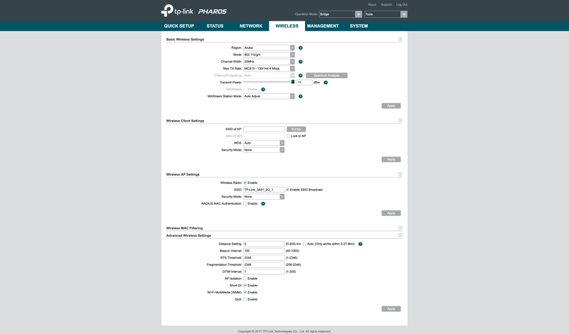

Hallo,
Ooit een TP-link CPE210 gekocht voor een ander doel. Die wil ik nu als volgt gaan inzetten:
Gratis wifi netwerk (zonder wachtwoord) van een camping in de buurt van ons vakantiehuisje oppikken met de CPE210. Deze dan met een kabel verbinden met een TP link router (AC1700) die ik ook heb liggen en die dan voor wifi (onder een andere, eigen, SSID naam en eigen wachtwoord) zorgt in het huisje. Die CPE kan ook ontvangen en met een andere naam uitzenden las ik ergens, maar dan zou de snelheid teruglopen. En die is misschien al niet optimaal vanuit de camping en de afstand?
Ik heb wel 5G op mijn telefoon, maar het bereik is daar verschrikkelijk. Zelfs bellen lukt vaak niet... Vandaar. En het hele jaar door iedere maand 30 euro of zo aftikken voor glasvezel terwijl we daar niet continu zijn zie ik ook niet zitten. En deze spullen heb ik gewoon liggen.
Maar hoe doe ik dit? Bij alles wat ik opgezocht heb gaan ze uit van twee stuks CPE210, of in ieder geval dat ze hun eigen wifinetwerk beschikbaar maken ergens verderop. Maar ik wil het net andersom dus. Moet hij als client of toch anders ingesteld worden? En welke instellingen moet ik dan maken?

Dank jullie wel. Is me nu wat duidelijker.
De CPE210 dus instellen als bridge en geen wifi laten uitzenden.
Dan een kabel vanuit de power adapter van de CPE210 LAN naar de WAN van de AC1700 router.
Inloggen op de router en die dan instellen als access point en dan zorgen dat de IP range overeenkomt met de range van de CPE210.
SSID in de router aanpassen naar eigen voorkeur netwerknaam en wachtwoord.
Volgens mij heb ik het dan zoals het moet. Van het weekend eens kijken hoe ver ik kom. Nogmaals dank.

Tweaklezer schreef op zaterdag 30 mei 2026 @ 08:20:
Indien mogelijk is dat inderdaad wel beter, ook meestal voor efficiency/snelheid
Zoals in de eerdere topics kan dat bij eenvoudige repeaters die je als bridge inzet vaak niet.
Bij die CPE210 kan dat wel neem ik aan.
Waarom dat?
Router gewoon als router laten functioneren zodat je eigen lokale netwerkomgeving hebt lijkt mij toch meer gewenst.
Net zoals dus in dit topic:
Heb ik een router/accespoint/extender of repeater nodig?
  • Tweaklezer
  • Registratie: Mei 2026
  • Laatst online: 27-06 20:47
Ja, je hebt gelijk. Ik maakte het moeilijker dan nodig. Had iets te veel gelezen en dan ga je dingen met elkaar verwarren. Bedankt!

Genoeg om in te stellen dus.
Die CPE 210 kan ook zelf als router gebruikt worden in Client WISP mode.
Je moet maar proberen wat het beste/makkelijkste werkt in jouw situatie.
Zie ook voor mogelijkheden:
TP-Link: Introduction to Operation Modes (CPE and WBS)
TP-Link Business Community: CPE210 on camping ground to access internet thru captive portall?
