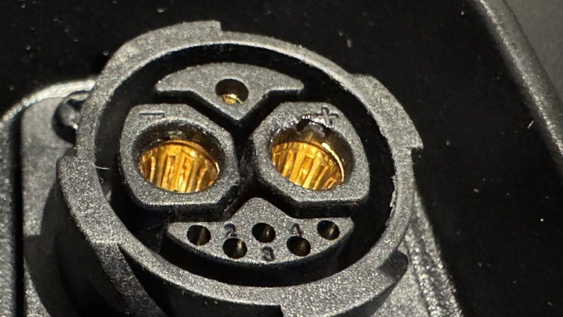

Er zit uiteraard geen enkel elektrisch verschil in de plus of de min pool.
De plus of de min pool is gewoon toeval, net zoals dat niet iedereen hier last van heeft dat is ook toeval.
De gesmolten connectors zijn het gevolg van iets minder goed contact van een van de aansluitingen waardoor er overgangsweerstand ontstaat en dus warmteontwikkeling.
Daardoor gaat het contact carboniseren, waardoor er nog meer weerstand ontstaat en nog meer warmteontwikkeling.
Dat is een zichzelf verergerend proces dat net zolang doorgaat tot de er zoveel overgangsweerstand is dat de batterij zichzelf afschakelt.
  • Mistraller
  • Laatst online: 00:10
Ben(V) schreef op zondag 12 juli 2026 @ 09:47:
Er is echter wel een mechanisch cq ontwerpverschil en dat is de hoogte van de pin. Als de veerring te hoog zit tov de pin dan is de veerspanning te laag.

geert1992
Mistraller schreef op zondag 12 juli 2026 @ 18:03:
Maar dat is naar mijn mening, na uitgebreid testen, niet het geval. Ik heb batterijen van verschillende leeftijden en zie na het verwijderen van de rubberen ringen én de voetjes geen enkel verschil.
Door het verwijderen van de ringen en de voetjes zakt de omvormer ongeveer 1 à 2 mm.

geert1992 schreef op zondag 12 juli 2026 @ 18:24:
Afdrukken maken van de veerringen op de pinnen. En jij hebt wellicht zelf niet eens affected plugs. Enfin, we blijven hier gissen.

Ik weet uit de RC wereld dat de klemkracht van de veer heel belangrijk is. Een XT60 of XT90 zit echt stevig vast, veel strakker dan deze pluggen. Ik blijf erbij; het veercontact dat de pin omsluit is (te) zwak.

Martijn156 schreef op dinsdag 14 juli 2026 @ 09:14:
Ook ik heb gesmolten connectoren tussen de omvormer van de Solarflow 2400AC en de 1e accu. Heb melding gedaan via support@zendure.com. Ook ik krijg de 2400AC+ met 5 accu's aangeboden. Is inderdaad iets van 400watt minder opslag maar de 2400+ schijnt efficiënter om te gaan met de stroom. Dus zou al erg tevreden zijn als alles netjes wordt afgehandeld.
Ontving deze mail waar ik reeds op heb geantwoord:
"Geachte klant,
Hartelijk dank voor uw feedback.
Het spijt ons te horen dat de aansluitpoort tussen uw SolarFlow 2400AC en de batterij is gesmolten, waardoor het systeem niet meer correct functioneert. Wij begrijpen uw teleurstelling en zorgen volledig en nemen uw gebruikservaring zeer serieus.
Naar aanleiding van het probleem dat u heeft gemeld, bieden wij u de volgende upgrade-vervangingsoplossing aan:
1 × 2400AC + 6 × AB3000X vervangen door 1 × 2400AC+ + 5 × AB3000L
De nieuwe 2400AC+ en AB3000L bieden betere prestaties. Daarnaast is de 2400AC+ geoptimaliseerd voor dit probleem, zodat u kunt genieten van een stabielere en veiligere gebruikservaring.
Bovendien beschikt de 2400AC+ over een ingebouwde batterij. Daarom bevat elke vervangingsoplossing één externe batterij minder dan uw huidige configuratie.
Om de vervanging voor u te kunnen regelen, verzoeken wij u vriendelijk de volgende informatie aan ons door te sturen:
Aankoopfactuur;
De SN (serienummers) van alle apparaten;
Verzendadres;
Telefoonnummer.
U kunt de SN-nummers ook terugvinden via de Zendure App → Apparaatinformatie en deze vervolgens aan ons doorsturen.
Bedankt voor uw begrip en medewerking. Zodra wij de benodigde informatie hebben ontvangen, zullen wij de verdere vervangingsprocedure zo snel mogelijk voor u regelen.
Met vriendelijke groet,
Zendure Klantenservice "
Voor het eerst dat ik ze zwart op wit over veiligheid zie communiceren. De 2400ac+ is dus veiliger ;)
Inderdaad met de wetenschap van nu doorpushen voor de extra batterij ivm het capaciteitsverlies. Denk dat ze inmiddels wat gevoeliger zijn voor pushbacks nu het probleem iets meer wijdverspreid is . Denk dat ze slechte pr koste wat het kost willen voorkomen.

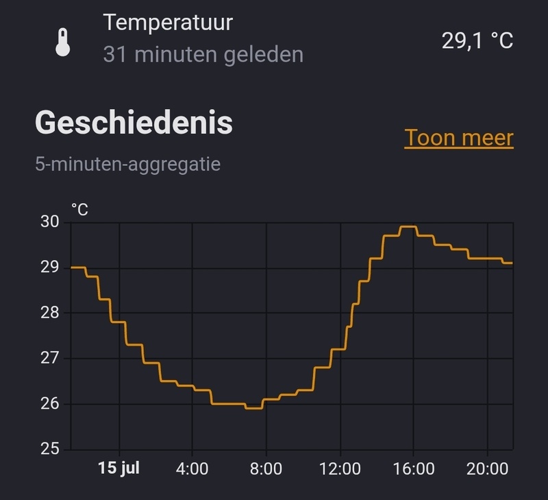

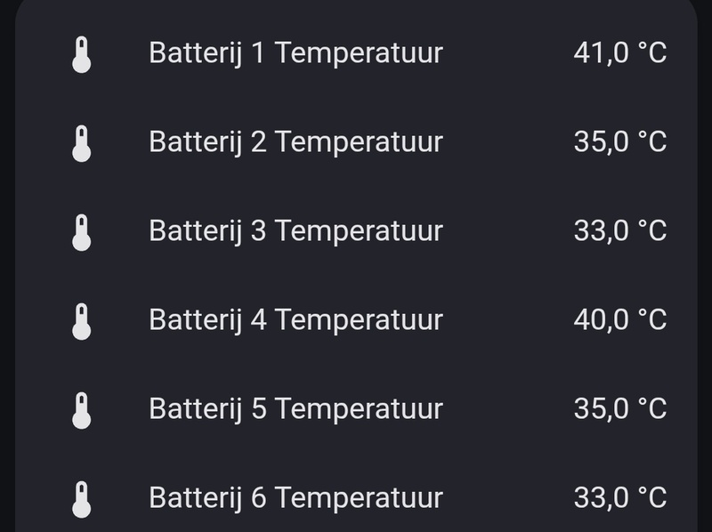

Degene die vervanging hebben gekregen of te wel de 2400 AC+ hebben gekregen, hoe gaat het met de warmte, lees namelijk wel dat die warmer wordt en gebruiken jullie een fan net zoals ik zelf nu wel heb bij de normale 2400 AC. (zonder de + dus) Want dat is het enige waar ik mij zorgen om maak als ik een wissel ga aanvragen, ook al heb ik feitelijk geen reden er toe, aangezien het goed draait hier, maar door al die 39 paginas moet ik wel bekennen dat het bij mij ook gaat kriebelen of ik het risico moet nemen om het bij de oude 2400 AC te laten, aangezien ik Zendure ook niet echt bepaald transparant vind overkomen en/of met oplossingen komt, bv mij als gebruiker van de 2400 AC op de hoogte brengt van "meneer maak u geen zorgen uw omvormer en 4 batterijen vallen onder de veilige batches".
1.5 uur ontladen op 2000 Watt. Batterij temperatuur, omvormertemperatuur, omgevingstemperatuur. Ik gebruik de koelers van @geert1992 .
Afbeeldingslocatie: https://tweakers.net/i/vKbnigczaq0ur-bYBKS0fSqGDhU=/800x/filters:strip_icc():strip_exif()/f/image/IUZyTZBTBHfvmpZoGsmVPwNY.jpg?f=fotoalbum_large
Afbeeldingslocatie: https://tweakers.net/i/bSEer51Mwph50HobQ3LtGC6npAQ=/800x/filters:strip_icc():strip_exif()/f/image/5xRWE5dd36ep8JOnVLNfngog.jpg?f=fotoalbum_large
Afbeeldingslocatie: https://tweakers.net/i/lvzfZvAQOO2AmcLZVIsGW8tQtvU=/800x/filters:strip_icc():strip_exif()/f/image/bMpckHNf0XFx2aVMgLQajwux.jpg?f=fotoalbum_large

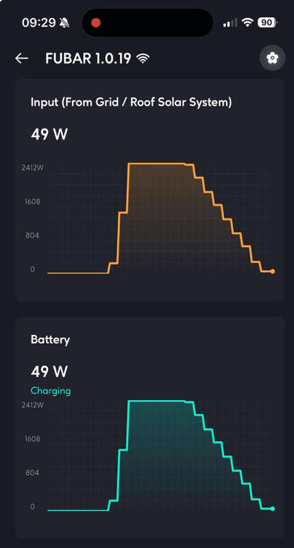

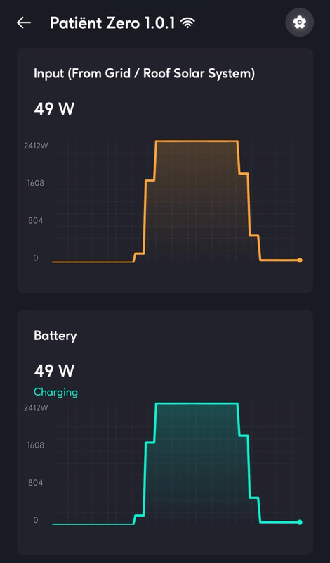

Voor mij is eigenlijk de grootste upgrade dat de AC+ fatsoenlijk tijdens het laden bij kan schakelen. Dit doet hij bij een wolk binnen enkele seconden waarbij de AC hier bijna een minuut over doet. Bij de AC is dit met een firmware update stuk gegaan...
Afbeeldingslocatie: https://tweakers.net/i/eoleTzXsHpb3gIiNUZGhmffdiYE=/x800/filters:strip_exif()/f/image/85Rn1K1h9uaqM7ZYBc1IvEWZ.png?f=fotoalbum_large
*AC pre fw 1.0.19 en AC+
Afbeeldingslocatie: https://tweakers.net/i/4pslcIg2nX4Rby6WmYJ64RL8Rb8=/x800/filters:strip_exif()/f/image/ggyOIiYFMI47vJuh1Aw3jzOd.png?f=fotoalbum_large

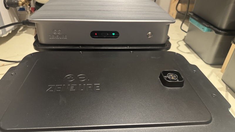

Ook hier een gesmolten connector,
Ik had dagelijks het probleem dat de AC2400 met 4 batterijen niet wilde laden. En ik dagelijks moest resetten om het aan de praat te krijgen, Na lang zeuren bij zendure adviseerde ze me om de bovenste accu er even tussen uit te halen, Maar deze zat vast aan de andere accu en na lang wrikken zag ik dat de connector gesmolten was,
Zenderu bied nu aan om alles te vervangen voor een AC2400+
Ik wacht even af hoe ze dit gaan regelen en hoe ik het oude setje terug moet sturen

casper4253 schreef op vrijdag 17 juli 2026 @ 18:35:
Twee accu's vast aan elkaar, niet 1accu vast aan de bovenste omvormer?
Je zou de eerste zijn waar het issue zich niet tussen de omvormer en bovenste accu bevindt, maar tussen twee accu's.
Heb je toevallig meer data? Was de bovenste accu toevallig vol, volle vermogen door de eerste accuconnector naar de tweede accu toe?

Aardedraadje schreef op vrijdag 17 juli 2026 @ 19:52:
En zo te zien ook de + pool. Tot nu toe alleen de - pool voorbij zien komen.

jakamp schreef op vrijdag 17 juli 2026 @ 20:08:
leguan en casper4253 zijn twee verschillende posters, maar misschien beide een accu probleem en beide niet de bovenste accu ???

Devke schreef op woensdag 15 juli 2026 @ 21:23:
Kloppen die adressen van de accu's, is er een lagere in de stapel die een hogere temperatuur heeft? Is daar een externe reden voor als dat zo is ?
