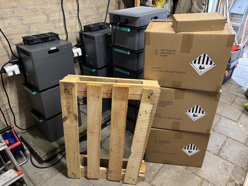

Gisteren kwam vervolgens de verrassing na nogmaals 3 data doorgeven. Of ik zelf een pallet van ongeveer €45 wil kopen, alle batterijen daarop wil verpakken en transportklaar wil maken. Als compensatie zou ik vier smart plugs krijgen.
Alleen... ik heb er hier al twee ongebruikt in de kast liggen, dus daar heb ik weinig aan.
Belangrijker vind ik echter iets anders.
Hoe moet ik als consument zo'n pallet correct opbouwen? Moet ik de batterijen met rekfolie omwikkelen? Spanbanden gebruiken? Voldoet dat vervolgens aan de eisen van Zendure? Van de transporteur? En hoe zit dat met de regels voor het vervoer van lithiumbatterijen?
Ik ben geen logistiek bedrijf en heb geen ervaring met het transport van grote lithiumaccu's. Ik vind het niet redelijk dat die verantwoordelijkheid ineens bij mij wordt neergelegd.
Ik werk graag mee aan de retourzending en heb dat de afgelopen weken ook steeds gedaan. Maar dit is voor mij de grens. Ik verwacht dat de fabrikant of een door hen ingeschakelde vervoerder zorgt voor een veilige en correcte verpakking en het ophalen van deze apparatuur.
Begin zeer geïrriteerd te worden van het retourproces.

@Devke daar heb je nog een goed punt. Heb de pallet van gisteren bewaard... Maar hoe maak ik die meuk vast. Huishoudfolie voldoet vast niet...

  • gast777
  • Registratie: Februari 2023
  • Laatst online: 27-11 21:02
Dat is wel een onnodig groot pallet. Mijn vervangende SF2400AC+ set werd geleverd op een 60x80 cm palletje. Zie foto.
De oude SF2400AC spullen staan nog even in productie zoals je ziet (wel lekker ruim zo met tijdelijk 33 kWh opslag ;))
Afbeeldingslocatie: https://tweakers.net/i/SzUZB7U4lAJ0L9G8ITesueVQepU=/800x/filters:strip_icc():strip_exif()/f/image/xmCscbX5dhWOurfbulkad5Zm.jpg?f=fotoalbum_large
6 kWp solar | Batterij 24 kWh Zendure | Daikin Intergas Hybride 8kW | Tesla Model Y RWD 2023 | Fiat 500e 2014

  • Laatst online: 28-11 19:45
Kuusj
Ofwel varken in 't Limburgs
Ik heb gister een wegwerppallet langs de weg gevonden, lekker duurzaam ipv een pallet via Amazon laten komen :+ Terzijde, ik dacht ik koop een rol tape bij de Action en dan zit het vast. Zijn bij mij maar 3 dozen dus het valt allemaal wel mee.

Kuusj schreef op woensdag 22 juli 2026 @ 08:08:
Laat je ons weten hoe dat verder verloopt? Als je het ingepakt hebt, hoe snel Zendure het komt halen, komt de vervoerder ook echt, etc.
9 hier. Er kunnen op dat palletje hier 2 naast elkaar staan dus ik ga bijna 5 hoog. Vraag is ook is die dan stevig genoeg? 1 kopen kan maar ik wil geen 4 Pluggen. Gewoon mn geld terug. Als ik die pluggen had gewillen had ik ze zelf al gekocht.
Dag 1 van ophalen is ingegaan en geen reactie helaas.
Wat anderen al schreven, ga je dit buiten neerzetten 3 dagen op de hoop dat het niet nat wordt en niet gejoept wordt en je aansprakelijk gesteld wordt?
Hoe "wrap" je de boel goed in zodat het niet omvalt en je daar gezeur mee krijg. Misschien moet ik meer irriratie in de mail gaan gooien i.p.v. vriendelijk blijven.
Het is dat ze te ver weg zitten anders had ik het in de auto gedonderd en 2x op en neer gereden.
Follow up mail gestuurd.

Devke schreef op woensdag 22 juli 2026 @ 09:12:
Op mijn vriendelijke mail met daarin de boodschap "gaan we niet doen" kwam vandaag een mail terug dat ze dat volledig begrepen en dat het weer is door gegeven aan de betreffende afdeling.
Als ik terug ben van vakantie ga ik ze maar een deadline stellen - nog 2 weken anders zijn de goederen verbeurd verklaard.

Ik heb zojuist een follow up gestuurd. Goed om te lezen dat ze de situatie van jou begrijpen en gaan kijken hoe ze dit kunnen fixen.
Ik heb er dit x wel mijn frustratie ingelegd. Ik wil ze graag helpen de boel klaar te maken maar verder dan stapelen gaat niet. Zekeren en buiten 3 dagen neerzetten op de hoop dat ze niet gejoept gaan worden.

De follow up is al beantwoord. Dat is snel. Ze snappen de situatie. Zijn met hun transporteur naar een oplossing aan het zoeken. Mijn dagen voor return vielen deze week. Die laten ze los. Zodra ze meer weten benaderen ze me. Daarnaast 10x een excuus van ze. Dit gaat dus nog een paar weken duren.
Wel even gevraagd hoelang een batterij in een doos kan blijven zonder bij te laden. 60% SoC handhavend.
