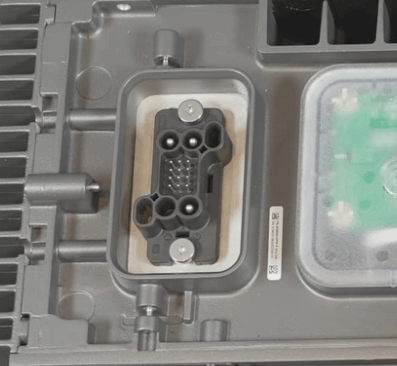

Avenger 2.0 schreef op woensdag 22 juli 2026 @ 10:12:
Je ziet dat batterijmodules van vaste thuisbatterijen allemaal met kabels verbonden zijn en die geen last hebben van smeltende connectoren. Veel plugin batterijen hebben blijkbaar voor stapelbare chassis connectoren gekozen omdat meer sexy uitziet en niet fout aangesloten kan worden. Maar dat geeft duidelijk meer problemen dan de reguliere aansluitingen met kabel.
Nee hoor, zat merken van vaste thuisbatterijen die ook gewoon een connector gebruiken.

Brent schreef op woensdag 22 juli 2026 @ 10:31:
Punt is: als je de kwaliteit van de DC connector voorop stelt (en bij DC wil je dat, zoals we zien), kom je nooit op stapelbare meuk.
Echt onzin. Heel veel (top)merken gebruiken stapelbare accu's met DC connectoren.

Het ging hier om de opmerking dat 'vaste thuisinstallaties' geen DC stekkers gebruiken en dat is aantoonbaar onjuist. Daarna ging het over dat de merken die dat wel hebben, dus geen 'topmerken' zijn, zoals Sigenergy.
SolarEdge stapt juist af van installatie met kabels, de nieuwe lijn heeft DC connectoren en de accu's klikken zo in elkaar. Maar mss vinden ze dat hier ook geen topmerk, de kwalificaties voor een topmerk zijn nogal arbitrair.

jelleeelco schreef op woensdag 22 juli 2026 @ 13:37:
OK, ik ben om. Solaredge beschouw ik wel als A-merk, en ik zie inderdaad dat die nu wel stapelconnectoren hebben, al lees ik wel iets over een (extra) "click".

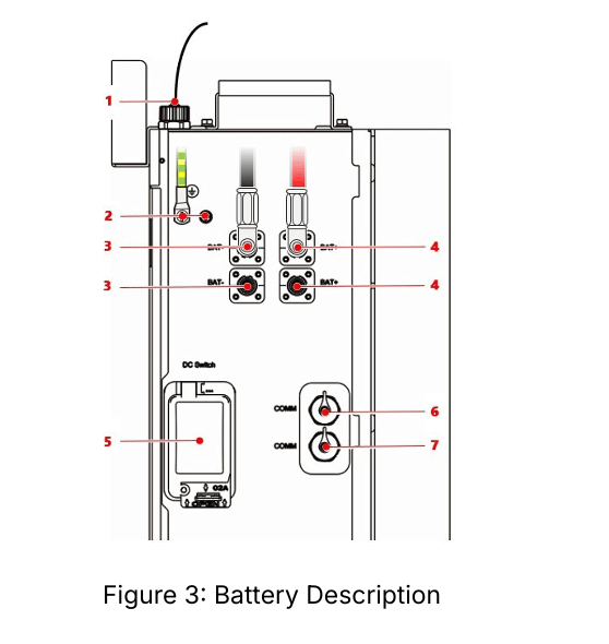

a2aan schreef op woensdag 22 juli 2026 @ 16:41:
Ehh, Zendure batterijen (en ook de 48V stapelblokken van SolarEdge) zijn toch juist parallel verbonden met de omvormer?
Een seriële aansluiting had wellicht juist voorkomen dat de boel zou smelten, omdat dan de V omhoog gaan, i.p.v. de A, en juist de A voor warmte zorgt. Al krijg je met hogere DC-voltages natuurlijk wel weer hele andere veiligheidsissues...
Euh, ja, daar heb je ook gelijk in. Doelde op losse aansluitingen per accu. Dat de eerste dus niet alles voor z'n kiezen krijgt...
Zit overigens naar SolarEdge te kijken... Daar zie ik dit voor de 48v.
Afbeeldingslocatie: https://tweakers.net/i/UF9Rarv7gRaT_pdhvoavI8Z8HZs=/fit-in/4000x4000/filters:no_upscale():strip_exif()/f/image/eSTkFMQwA7h0RU8qfha0jbO6.png?f=user_large
De nexis heeft zo te zien wel connectoren.
Afbeeldingslocatie: https://tweakers.net/i/A40FqG2g_ZIy6lgyDncp9Qmj8x4=/fit-in/4000x4000/filters:no_upscale():strip_exif()/f/image/9COatYkWXbD4QkbFluDGx02I.png?f=user_large

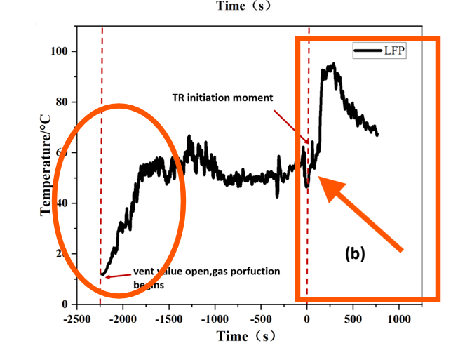

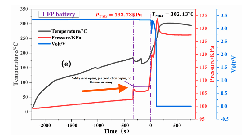

oke, helaas weer een klasisch voorbeeld hoe het dus niet moet.
wat je eigenlijk hier niet vertelt wat voor type jouw batterij modules waren? dat is echter wel van belang.
ook je opmerking van 'goedkope' Chinese fabrikanten snap ik niet helemaal, ik ben het hier ook met @Ben(V) niet helemaal eens dat de oorzaak dan interne bekabeling zou gaan zitten, want in een losse batterij module zit niet zo veel bekabeling die kan ontgassen.
ik vermoed eerder dat de cellen zich nog in het eerste stadium van ontgassen bevonden zonder dat er een kettingreactie heeft plaatsgevonden en er dus geen thermal runaway heeft zich kunnen voordoen.
dat kun je ook zien in onderstaande grafiek van het verloop van een TR, jouw situatie is dus meer het begin ( gebied van de cirkel) van een fout in cellen geweest zonder dat deze zich verder heeft kunnen uitbreiden en dus kan leiden tot een TR ( gebied van het rechthoek).
het doel van de ventilatieopening is juist om zo snel mogelijk bij een interne drukopbouw (ontstaan door ontgassing van cellen) de druk binnen de batterij te verlagen en de deels brandbare stoffen ook zo snel mogelijk te verwijderen en zo een verdere chemische ractie zo veel mogelijk te onderdrukken. wat in dit geval dus ook gelukt is. In dit statium blijft de temperatuur ook nog redelijk laag. Dit veiligheidsvoorziening is er m.n. op gericht om een TR zo veel mogelijk te voorkomen, juist omdat dan de risico's een heel stuk hoger worden en de brand dan ook niet meer te controleren is.
Afbeeldingslocatie: https://tweakers.net/i/HTr4LRziYv2QBHf-w3Ao9D_FGGI=/fit-in/4000x4000/filters:no_upscale():strip_exif()/f/image/gCGFsELecGd1Z6rPP1K0HcrS.png?f=user_large
deze grafiek maakt dit mogelijk nog iets duidelijker.
Afbeeldingslocatie: https://tweakers.net/i/bdO0BYRRGWviiwt9vX451il2D4c=/800x/filters:strip_exif()/f/image/6cl7xvIAnQPsQJ9wETl1BrDn.png?f=fotoalbum_large

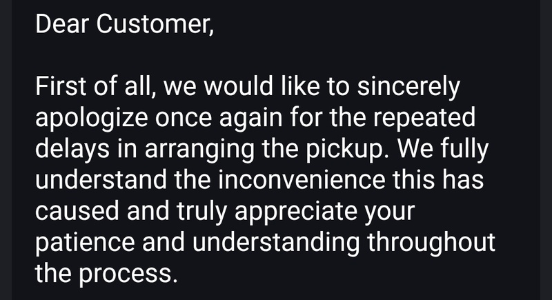

en al antwoord van ze terug:
"Dear Customer,
Thank you very much for your efforts regarding this return process. We also sincerely appreciate you for sharing the detailed information about your communication with the carriers.
We have forwarded all the information you provided to our logistics team and have asked them to expedite the discussion of a suitable solution.
We sincerely apologize once again for the inconvenience caused by this return process and greatly appreciate your patience, understanding, and cooperation.
Best regards,
Zendure  Support Team"

De oude batterij had lithium ion cellen. Dankje voor de info en de grafieken. De brandweer heeft inderdaad nooit een hoge temperatuur gemeten.

1. Via reseller terug. Beschikt over verpakkingsmateriaal en machine. Mag niet, zendure wenst zelf de garantie afhandeling te doen. Ik wil ze er nog wel heen brengen. Goede 100km enkele reis.
2. 3 dagen doorgegeven. Op alle 3 de dagen geen Zendure gezien. Dat was nog in de fase dat een doos ophalen nog zonder pallet kon.
3. Gevraagd of ze bij de batterij swap ivm SoC issues de batterijen direct ook konden meenemen. Was geen optie daar het verzenden naar klant en retourproces aparte processen zijn.
3 opties aangeboden / meegedacht. Ze komen of zelf niet opdagen of het past niet in hun bedrijfsproces. Volgens mij is dit meedenken.
Wellicht zegt dit al genoeg:
Afbeeldingslocatie: https://tweakers.net/i/XA6apw3yUGqe-mWhlUH03McEkKs=/800x/filters:strip_icc():strip_exif()/f/image/1KOnWsRsEDt6ejl0SiNjC1sL.jpg?f=fotoalbum_large

  • Devke
  • Registratie: December 2022
  • Laatst online: 19:31
Devke
@jelleeelco en @MikeyMan nee teveel dozen. Het gaat dan om een pallet waar 2 dozen naast elkaar kunnen staan. In mijn geval 9 dozen zou ik dus 4 hoog moeten plus 1 daarboven op (9e doos). Die pallet is niet geschikt. Geen foto gestuurd. Omschreven dat daar een AC2400+ van een kennis van me had opgestaan. Zelf had ik er ook 1 maar had deze al eerder naar de stort gebracht 🙈.
Dit kreeg ik terug.
Afbeeldingslocatie: https://tweakers.net/i/KkXCn8wsAcKh6__2w4jR1pDOtg0=/800x/filters:strip_icc():strip_exif()/f/image/vzNskLbzIqDhdBdT1LEZXMxW.jpg?f=fotoalbum_large
