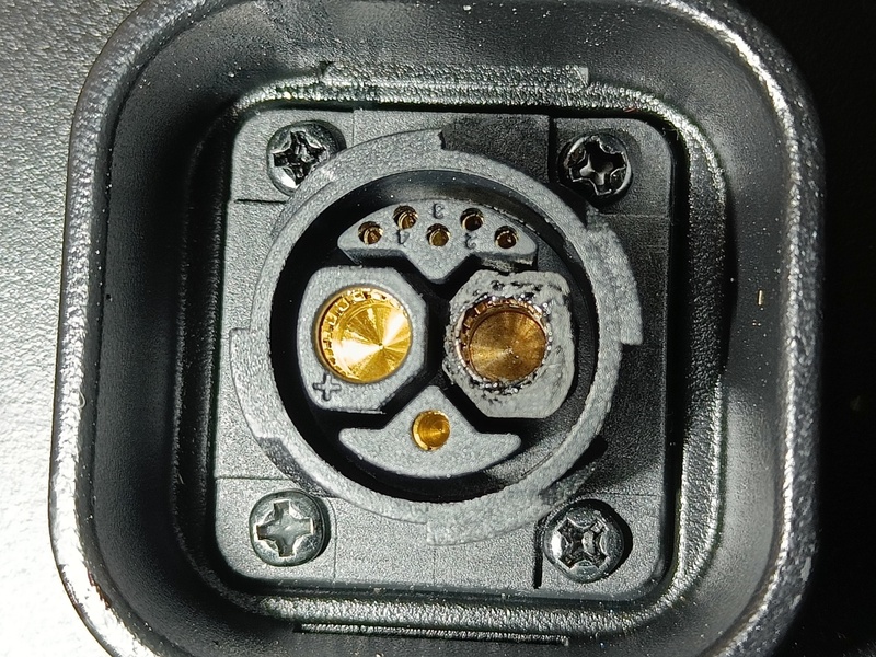

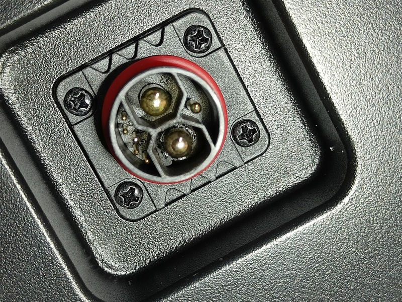

YaaD schreef op zondag 21 juni 2026 @ 14:51:
@Supahted Zou je mijn gesmolten connectoren ook willen toevoegen aan de lijst?
Gisteravond zonder enige aanleiding ook hier de eerste accu en de AC2400 gesmolten. Exact dezelfde situatie zoals hier eerder geschetst door anderen. Kregen jullie na het aanmelden van het ticket nog een bevestiging? Ik heb net het formulier op de site ingevoerd maar niet dat het is aangekomen ofzo.
De connector zag er vanmorgen bij mij zo uit :
Goeie genade zeg. In de categorie "gesmolten connectoren" wint deze wel de hoofdprijs. Niet eerder iets geroken of vreemds gezien in de app? Die is echt totaal 'versmolten'!
  • YaaD
  • Laatst online: 15:02
jelleeelco schreef op zondag 21 juni 2026 @ 15:14:
Tot gisteravond niets geroken of gemerkt in de garage. Toen ik vanmorgen dus in HA keek om de status te bekijken gaf ie 0W aan. Toen ik de garage in liep ook nog niks geroken tot ik de units van elkaar los maakte.
Dat ging natuurlijk vrij moeilijk omdat ze versmolten waren. Ik dacht in eerste instantie nog dat ik hem verkeerd gemonteerd had, maar dan had ie het ook niet 3.5 maand zonder problemen gedaan lijkt me.
Inmiddels een ticket ingediend en we kijken even aan wat er nu gaat gebeuren. Toch wel een smet voor Zendure eigenlijk. Was best tevreden tot voor kort

  • StarWing
  • Laatst online: 16:36
StarWing
Huh ?!?
En ik heb ook prijs. Connector tussen de main unit en de eerste batterij is gesmolten. Maar ik heb nooit iets aparts geroken en heb nochtans een sterke reukzin.
//Edit, aankoop eind november '25
Afbeeldingslocatie: https://tweakers.net/i/vSMzgXBtizvojc0X_LpOWhoAas4=/800x/filters:strip_icc():strip_exif()/f/image/OBMEfZRXncNxv6r3lRFiGP7b.jpg?f=fotoalbum_large
Afbeeldingslocatie: https://tweakers.net/i/_dMPrvxbz1lBXGPwkU3keUu1ois=/800x/filters:strip_icc():strip_exif()/f/image/MsecGNQE58utyf691Luicetk.jpg?f=fotoalbum_large

  • jelleeelco
  • Laatst online: 27-11 14:47
jelleeelco
StarWing schreef op zaterdag 27 juni 2026 @ 11:03:
Vervelend voor je man. Hopelijk doet Zendure ook hier haar truckje en sturen ze een set 2400AC+ op.
Hoe stuurde je aan (HEMS, HA) en met welk vermogen?
  • StarWing
StarWing
Huh ?!?
Max 2000W en via HEMS.

Ik heb ook prijs.
Installatie is van eind april. Deed de laatste 2 weken heel raar. Laden en ontladen maar enkele 100w. Vandaag eens de omvormer van de batterij geschroefd. En ja..
Afbeeldingslocatie: https://tweakers.net/i/ZS7EWijm4Qh3Wui2SOF8Rl6RG3w=/x800/filters:strip_icc():strip_exif()/f/image/dVF3DQCr8hPoGPl5ORvXvmVN.jpg?f=fotoalbum_large
Afbeeldingslocatie: https://tweakers.net/i/ZKPQqY3KYGjugTYh-scvSIjZgO8=/800x/filters:strip_icc():strip_exif()/f/image/lBI5eaVeasa6xhAID3X2H5fs.jpg?f=fotoalbum_large

henne25 schreef op maandag 29 juni 2026 @ 20:16:
Ik heb ook prijs.
Installatie is van midden mei. Deed de laatste 2 weken heel raar. Laden en ontladen maar enkele 100w. Vandaag eens de omvormer van de batterij geschroefd. En ja..
nummertje 27. welcome to the club ;) welk gebruikspatroon en aanschafdatum?

  • Laatst online: 16-11 08:56
ctrl-tab schreef op maandag 29 juni 2026 @ 22:27:
Installatie met 4 batterijen geplaats in de kelder waar het niet warmer is dan 20 graden. Stond ingesteld op 2400w laden ontladen.
Het is de connector tussen inverter en eerste batterij die is gesmolten. De andere lijken me ok. Ik ben er verder wel 100% van overtuigd dat stack recht stond.
Aangekocht 19 april. Geplaats een week later.
