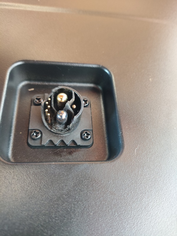

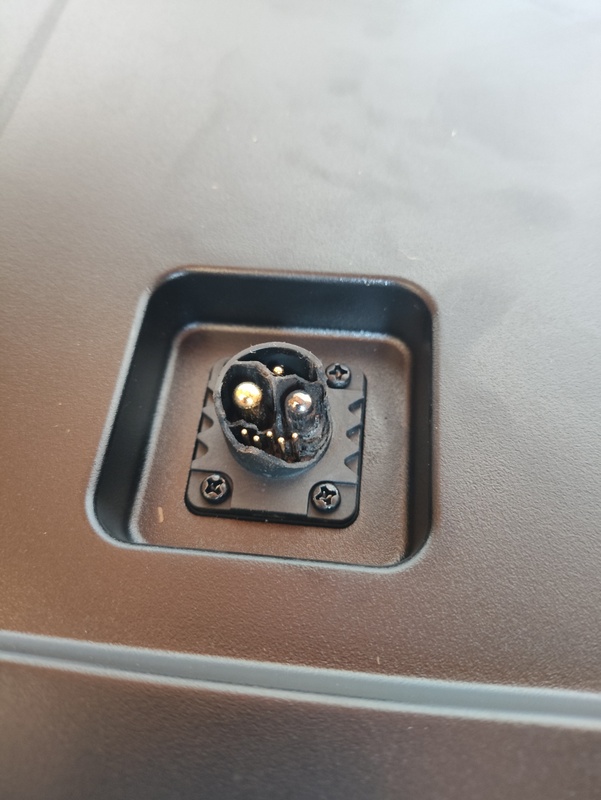

Ik denk toch niet dat het aan die bekabeling ligt, maar eerder aan afwijkingen in de connector waardoor mannetje/vrouwtje niet goe in elkaar schuiven. Bij mij is het heel duidelijk te zien dat die heel warm is geworden.
Doe me een lol en pak eens een stuk installatiedraad van 10cm. Nou verhit dat metaal aan de ene kant tot temperatuur door in gasvlam te houden..kjiken hoe lang het duurt voordat het plastic ervan af smelt en je het niet meer kan vast houden....
  • geert1992
  • Laatst online: 13:58
geert1992
Volgens mij hebben we inmiddels meer dan genoeg vergelijkingen gemaakt en heb ik persoonlijk ook voldoende foto's van connectoren en aansluitingen gezien.
Het lengteverschil van de polen lijkt in de praktijk geen relevante invloed te hebben. Om dat te testen heb ik zelf de rubberen pootjes onder de 2400 AC verwijderd, zodat de connectoren dieper ingestoken konden worden. Vervolgens heb ik met een FLIR-camera gecontroleerd of deze grotere insteekdiepte een merkbaar temperatuurverschil opleverde. Daarbij bleek er geen meetbaar verschil te zijn; de temperaturen bleven praktisch identiek.
Wat wel een duidelijk effect had, was het actief koelen van de kabels en de connector aan de 2400 AC. Daarbij zag ik met de FLIR-camera een temperatuurdaling van ongeveer 8graden. Deze metingen wijzen er voor mij op dat de warmteontwikkeling vooral samenhangt met de stroomdoorvoer en de thermische eigenschappen van de kabel en connector, en niet met het lengteverschil van de polen.
Op basis van alle vergelijkingen, foto's en eigen metingen die ik inmiddels heb uitgevoerd, ben ik er dan ook niet van overtuigd dat het lengteverschil van de polen de oorzaak is van de hoge temperaturen. Maar eerder een samen loop is van het opwarmen van de kabel, samen met de overgang weerstand van de connector.

50 graden is nog ok. Moest die nu boven de 70 gaan zou ik me vragen stellen.
  • geert1992
geert1992
DeevieP schreef op dinsdag 16 juni 2026 @ 16:15:
Zendure heeft mij bevestigd dat de maximale -veilige- temperatuur van de connector 60c is.

Of een ontwerpfout in de SF2400AC, waarbij de connectoren niet voldoende in elkaar schuiven. (kunnen we dat op e.o.a. manier testen?.
Een digitale schuifmaat van kunststof kan je misschien hierbij goed helpen. Ik zat ook op dat spoor en constateerde in ieder geval dat op 1 ab3000x de metalen busjes 1/2 tot 1mm lager uitkwamen dan bij de anderen. Die Ab3000x zat onder een 2400AC die constant hoger warmteverlies rapporteerde..(en ja wie zegt dat die stapel niet net een beetje scheef staat). Maar het is lastig meten en opstapeling van factoren (koeling, temperatuur etc etc) Die rode ring ⭕ kon ook nog weleens de pennen net iets minder ver erin duwen. Maar ik heb nog geen tijd om verschil in warmteverlies te testen zonder die rode ⭕, die volgens mij vocht buiten moet houden!? Geen idee..

a2aan schreef op dinsdag 16 juni 2026 @ 15:07:
maar volgens mij ben je de eerste die constateert/benoemt dat de pennen van de twee type connectoren niet even dik zijn!
Maar nog steeds zou, in theorie, een 40A connector die op ~38A wordt belast 'spannender' moeten zijn dan een 80A connector met ~50A.
Het is ook duidelijk zichtbaar als je de mannelijke kant bekijkt. SolarFlow 2400AC+ connector zijn dunnere pinnen. Ik ben het met je eens, raar verhaal want een zogenaamde verbetering zou ik nog steeds een erg royaal gespecificeerde connector verwachten ipv strakker/minder marge.
FYI Anker verdeelt bij sommige modellen de stroom over 4 van die dikke pinnen ipv 2. Ook een mooie oplossing denk ik.

Gyrolion schreef op dinsdag 16 juni 2026 @ 15:18:
Nou volgens mij had dat lengte verschil er mee te maken dat altijd als eerste de minpool los komt als je de solarflow van de accu's afhaalt. Hierdoor zou je sluiting voorkomen.
Je begrijpt me niet. De lengte van de pinnen; dan hebben we het over het mannetje. Zowel de plus als de min pool van de accu aansluiting dus. Waarbij het mannetje van de min korter is.
Dat betekent dat het vrouwtje, waar het mannetje in schuift, ook in hoogte anders moet zijn. Eerder postte iemand hier een foto waar de afdruk van het vrouwtje op het mannetje stond, en dat was de PLUS pool, de lange pin dus. Die afdruk stond echt op het uiteinde van de pin.
De min pool is korter, dus MOET het vrouwtje hoger zitten, anders steekt ie niet diep genoeg in het gat! En dan heeft de veerspanning te weinig effect en slecht contact tot gevolg.
Ik weet niet hoe ik dit anders moet uitleggen.
Temperaturen tot 100 graden ga je dit echt absoluut niet zien. Hier gebeurt iets dat ver boven de 100 graden zit. Zacht worden start net iets boven de 100 graden, verbranden + geur rond de 200~250 graden. Er vanuit gaande dat we met ABS te maken hebben, maar dat is wel mijn vermoeden.

geert1992 schreef op woensdag 17 juni 2026 @ 05:36:
https://gathering.tweakers.net/forum/view_message/85500276
Zelf heb ik de rode ring+ voetjes verwijderd, dat maakte 0 verschil.
Eens, maar jouw batterij is misschien ook niet affected.
Mijn theorie is te testen door met een watervaste stift de mannetjes van de connector te kleuren. Daarna op de gebruikelijke manier de omvormer plaatsen, en er weer afhalen. Dan kan je daarna zien waar exact de contactvlakken zaten.
Even geprobeerd te tekenen (niet op paint skills letten aub)
Als de korte pen de min pool is (in zwart) en de vrouwtjes (in blauw) zitten op dezelfde hoogte, dan zit het issue mogelijk bij de pijl.
Afbeeldingslocatie: https://tweakers.net/i/f7Fd70L9OJ-DZY-grXuNwkx7tIs=/fit-in/4000x4000/filters:no_upscale():strip_exif()/f/image/9jwJOunm0BCIG8XJcHaBmMVs.png?f=user_large

Mistraller schreef op woensdag 17 juni 2026 @ 10:48:
Als het zo is ontworpen dat de ene pin altijd eerder contact maakt/verbreekt dan de andere (bewerkstelligd door de ene pin langer te maken dan de andere), dan zal de ene pin er ook altijd 'verder in' moeten zitten. Dus dit lijkt mij, vooralsnog, gewoon 'by design'.

a2aan schreef op woensdag 17 juni 2026 @ 11:34:
Nee, want als dat zo was, dan had de afdruk op de pluspool niet ook al op het uiteinde van de pin moeten zitten!
Het kan nog zijn natuurlijk dat de inbouwdiepte van de connector niet goed is, maar het vrouwtje van de minpool moet de pin echt volledig op het rechte stuk omvatten omdat de veerspanning anders te laag is.
De rode siliconen ring doet denk ik niet echt ter zake, door het gewicht wordt die toch wel platgedrukt.

Supahted in "Zendure 2400 AC Gesmolten connectoren"
  • artharpe
Ik heb naar aanleiding van de meldingen over mogelijk oververhitte/gesmolten connectoren contact opgenomen met Zendure Support.
Bij mijn eigen systeem was er op dat moment geen zichtbare schade of storing, maar ik heb aangegeven dat ik mij zorgen maakte over de veiligheid en dat ik het systeem uit voorzorg had losgekoppeld (wat niet waar was, maar om een beetje extra druk op te voeren voorzover dat zou werken). Daarbij heb ik gevraagd of er mogelijk sprake is van een bepaalde serie/batch, firmwareversie, kabeltype of gebruikssituatie waarbij risico’s spelen, en of mijn systeem daar mogelijk onder zou vallen maar hier kreeg ik geen reactie op, wel kreeg ik direct een vervangingsvoorstel. Levering van mijn systeem was juli 2025. NB. ik discharge max. op 800w

Hallo Tweakers, Ik ben sinds 2 maanden ook in het bezit van een SF2400 AC, met 3 batterijen. Volgde dit forum met enige regelmaat, maar verder alle vertrouwen in het product. Tot op heden geen issues gehad, gewoon altijd volle laadsnelheid, tot boven de 90% vulling.
Helaas begonnen bij mij ook gisteren einde van de dag de problemen. De capaciteit liep in 15 minuten van 36% terug naar 0% (wat neer zou komen op iets van 12 kW ontlaadsnelheid), daarna een foutmelding en geen batterij zichtbaar in de app. Vanmorgen alles netjes uitgeschakeld en ontkoppeld, en ook bij mij een gesmolten connector tussen omvormer en eerste batterij. Issue gemeld bij Zendure.

Tsss balen man. Snel een omruil aanvragen bij Zendure. Stuur foto's, factuur en serienummers gelijk mee. Geef aan dat je graag een omruil wil naar de 2400AC+ (als je dat zou willen).

@Supahted Zou je mijn gesmolten connectoren ook willen toevoegen aan de lijst?
Gisteravond zonder enige aanleiding ook hier de eerste accu en de AC2400 gesmolten. Exact dezelfde situatie zoals hier eerder geschetst door anderen. Kregen jullie na het aanmelden van het ticket nog een bevestiging? Ik heb net het formulier op de site ingevoerd maar niet dat het is aangekomen ofzo.
De connector zag er vanmorgen bij mij zo uit :

@YaaD wacht ff.. de 2400 AC+ is gesmolten? dat zou de eerste zijn toch ?
  • YaaD

Het gaat om deze opstelling waarvan de bovenste unit met de accu is gesmoltenAfbeeldingslocatie: https://tweakers.net/i/8IqNXK4hHAYAWsq0DyXzRd9u1qA=/fit-in/4000x4000/filters:no_upscale():strip_exif()/f/image/DTBWxvNbLZB9yrPDwSqnfIf1.png?f=user_large
3 maanden prima gedraaid dus tot gister

Gramser
Balen, maar dat is dus een 2400AC. NIET de plus.

YaaD schreef op zondag 21 juni 2026 @ 14:58:
Het gaat om deze opstelling waarvan de bovenste unit met de accu is gesmolten[Afbeelding]
Dat is een SolarFlow 2400 AC (classic, niet AC+) , maar + 3 accu's :) Ik maakte me al zorgen dat het met de nieuwe serie ook gebeurt.

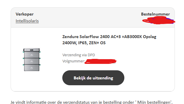

stfn345 schreef op zondag 21 juni 2026 @ 15:02:
Dank, was in de war inderdaad door de + tussen AB en AC. Excuses. Daarom dus ook maar even de screenshot gedeeld. Heb mijn post aangepast. Hopelijk snel reactie in ieder geval.
