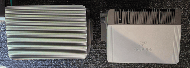

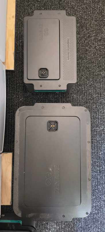

Een week geleden track en trace gehad. De omvormers zijn gisteren binnen gekomen. De batterijen niet. Ook geen track en trace nog van. Heb een follow up gestuurd. Niet duidelijk wat er mis is gegaan.

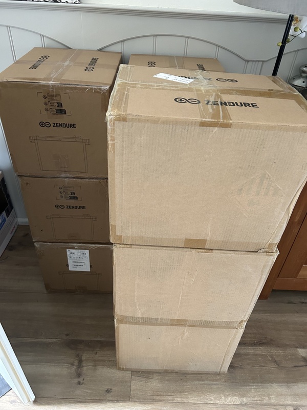

Ze werden ook vaak geleverd met een gewone vervoerder met afgeplakte doos, ik krijg net de trackingnummers door en het vervoer naar het postfiliaal gaat in Duitsland via DPD. Retourlabels zijn van DHL Duitsland

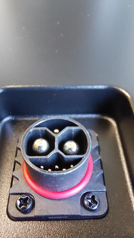

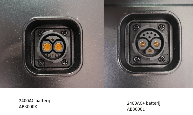

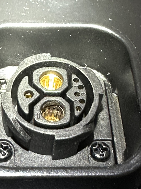

Eind maart is mijn set als een van de eerst bekende gevallen defect geraakt met gesmolten connectoren. Dit is binnen enkele weken "opgelost" door 1 op 1 vervangen van de 2400AC en een batterij. Dit leek destijds een redelijke oplossing omdat er nog maar weinig gevallen bekend waren. Doordat er geen heldere verklaring over de oorzaak en details van de oplossing bekend konden worden gemaakt en daarbij het langzaam oplopende aantal vergelijkbare gevallen, heb ik geen enkel vertrouwen meer gehad in het dit specifieke model.
Verder is mij opgevallen dat connector-omgeving van de vervangende apparatuur out-of-the-box al lichtelijk het zelfde gesmolten-plastic geurtje hadden maar optisch zagen de connectoren er wel als nieuw uit. Wat mij doet vermoeden dat ik een refurbished apparaat heb ontvangen, er waren namelijk in het zonlicht ook voetafdrukjes van een gestapeld apparaat zichtbaar op de deksel van de accu. Dit hoeft geen probleem te zijn en weet ook niet welke onderdelen hergebruikt/vervangen zijn maar wil deze info toch hier delen.
Afbeeldingslocatie: https://tweakers.net/i/e6Qi2pNohg4BAXzinDDvUScrlpM=/800x/filters:strip_icc():strip_exif()/f/image/2HRbSAU3ojNlbtPFbnMbmmH4.jpg?f=fotoalbum_large
Na lang wachten/mailen/wachten en de hulp van een mede-tweaker is het gelukt om de reeds vervangen set nogmaals te laten vervangen door een model waarbij deze problemen niet bekend zijn. Ik ben namelijk inggegaan op het aanbod om mijn volledige set te laten vervangen door een 2400AC+. Deze week heb ik de nieuwe apparaten ontvangen en in gebruik genomen..

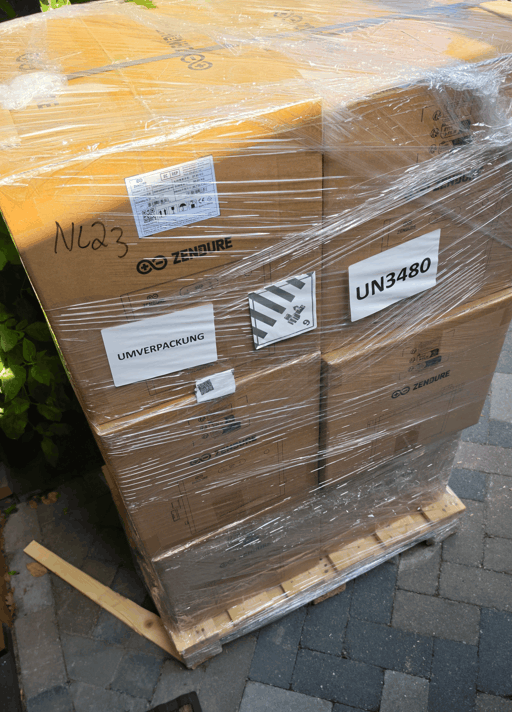

Van Techpunt kwamen ze bij mij ook met speciaal DHL vervoer (speciaal opgeleide chauffeurs), buiten de reguliere zendingen om.

Het mooist is verreweg het transporteren van de beschadigde lithium accu's, de bovenste. Dat is een feestje qua eisen.

Ik verlies hier totaal 1,44 kWh aan capaciteit. Maar ik heb het geaccepteerd. En ja ik heb toen de tijd de set gekocht met 25,92 kWh. Maar voor mijn gemoedsrust vrijwillig de sets omgewisseld voor de 2400+. En ik neem daar genoegen mee. Okay het is wel een stukje minder. Maar de gemoedrust doet hier thuis ook héél veel. En ja, het is nog steeds geen "garantie" dat het met de + goed gaat. Maar tot op heden lijkt dat goed te gaan.
Wat me alleen verbaast bij Zendure, ze zenden zelf de verpakkingen nu ook met afgeplakte ADR etiketten (mijn vervanging dus vanmorgen ontvangen via DHL).
Afbeeldingslocatie: https://tweakers.net/i/ZCrzGJoT7_j4FQc-ZGhrQ4AoEGY=/x800/filters:strip_icc():strip_exif()/f/image/pLTR26XI1Y7LHH71frY3NUSK.jpg?f=fotoalbum_large
Ik blijf dat wel erg discutabel vinden. Er is gewoon letterlijk eenzelfde kleur papier overheen geplakt om het lithium batterijen ADR klasse 9 etiket te verbergen.

Hier is de connector tussen de hoofdunit en de batterij ook gesmolten. Aankoopdatum 27 okt.
Dit lijkt eerder regel dan uitzondering te zijn. Bij mij zaten er witte stickers overheen geplakt, eind vorig jaar, toen mijn 2x3000X vanuit Frankrijk werden bezorgd, door GLS.
Alleen weten we natuurlijk niet waar in de logistieke keten dit gebeurt. Kan aan het begin zijn (in China), direct na het uitladen van de container in Europa, maar ook pas in de laatste hub, vlak voordat het de bezorgbus in gaat... Mijn gok zou zijn op de plek waar de dozen van de pallet gaan. Maar dan nog zou ik niet weten waar en door wie dat dan gebeurt (importeur, of logistieke partner?).

DeevieP schreef op maandag 15 juni 2026 @ 21:48:
Hoe gebruikte je de unit? NOM , handelen? Hoeveel batterijen?
⚡ WP Panasonic KIT-WC07L3E5 7kW · buffer PAW-BTANK50L-2 · boiler PAW-TD20C1E5-1 ☀️ Solar GoodWe SDT G2 GW6K-DT 6kW 🔋 Accu Anker SOLIX Max AC 7+14kWh
  • DeevieP
  • Laatst online: 13-11 14:00
3 Batterijen, NOM. Aangestuurd via HA. Zendure wil die meteen omwisselen voor een 2400+

Nou hier ook het vervloekte aangebrande connectoren euvel, nog niet gesmolten maar het laden gaat af en aan. Maar als ik er zo naar kijk geef ik het niet lang meer.
Ik heb een batch uit September, weet niet of dat nog wat uitmaakt.
Tot nu toe met zendure support nog niet veel verder gekomen als dat ik moet kijken naar de ac zijde etc..
Afbeeldingslocatie: https://tweakers.net/i/f8WsnxpFeK5GxSUasQrYCksyi0E=/x800/filters:strip_icc():strip_exif()/f/image/HtHWTK1vpX0dFDDbWkMKpIJg.jpg?f=fotoalbum_large
Gewoon melden dat je iets vreemds rook, vervolgens de omvormer van de batterij hebt gehaald en zeg dat het verschroeid was. Foto even meesturen en gewoon via een ticket inschieten. Ik heb alleen gemeld dat verschroeid plastic rook, heb hem nog niet eens uit elkaar gehaald en kreeg bij de eerste respons al een hele nieuwe unit aangeboden.
Die minpool heeft toch al duidelijk tekenen van oververhitting aan de bovenkant? Dat plastic lijkt wel gedeeltelijk gesmolten. Ook de kleur van het metaal is niet heel erg 'fris' meer...

Vandaag de omruiling binnen naar 2400AC+, pallet geleverd door Raben International Transport uit Duisburg/Duitsland. Ze stonden alleen zonder vooraankondiging voor de deur :+ enfin, geleverd met ADR stickers duidelijk zichtbaar en zonder de inhoud te verbergen. De tracktrace van Raben toont wel dat men bij overladen in DC in Nederland , de zending op hold hebben gezet 'advice required' en daarna is het wel in uitlevering gegaan vandaag. De hele handel lijkt ergens in de verzendstraat opnieuw verpakt te zijn, sommige dozen hadden ook wat schade van 'herverpakken' op de pallet, zo lijkt mij.
12 dagen geleden het eerste contact met Zendure Support
(-3) dagen tussen de eerste e-mail van Raben Transport (pickup DE) en levering aan huis
(-8) dagen geleden bevestiging van Zendure Support dat ze de vervanging hadden aangemeld voor levering.
Middels de PostNL klantenservice nu ook op schrift bevestiging dat de ontvangen verzendlabels niet geschikt zijn voor het retourneren van thuisbatterijen en dat PostNL mij adviseert de pakketten niet terug te brengen en contact op te nemen met de Zendure klantenservice. Ze zullen herkenbare batterijen uitsorteren en apart opslaan, die gaan niet zo eenvoudig richting Duitsland... Nu kan ik op een mooie zomerdag weer mooi met dat e-mailtje naar Zendure - eerst vakantie - na 200kg slepen nu dit verhaal weer ff zat >:) Oh ja het advies van Zendure Support, ,,gebruik de nieuwe dozen maar voor retourneren'' - is niet mogelijk, de AB3000X batterij past niet in de nieuwe doos |:( |:(
De connector aansluiting tussen de nieuwe 2400AC+ omvormer en naar de 2e batterij AB3000L is duidelijk anders en de pinnen hebben kleinere diameter. FYI, op de oude batterijen AB3000X, had mijn omvormer met het hoogste warmteverlies , de vrouwelijke connector-busjes van de aansluiting een fractie dieper liggen ~1mm... Verder is het rode rubbertje op de mannelijke connector van de omvormer wellicht iets dat ervoor zorgt dat de pinnen minder diep in de connector komen??
Nog wat vergelijkingsfoto's, voor degene die het verschil tussen de oude stapel en nieuwe stapel willen zien. Ik was wel blij verrast dat het iets compacter is O+

Die nieuwe connectors zijn duidelijk voor minder stroom gemaakt, wat ook logisch is want daar gaat maximaal 25 A doorheen terwijl dat bij de eerste batterij van een 2400 AC op kan lopen tot circa 50A.

Was dat maar waar zo laag vermogen.
Bij mijn set 2400AC afgeknepen op 2000 watt maximaal.
Gaat hier echt +/- 40 Ampère door de bus van de omvormer en de batterij daaronder.
(Op 2000 watt)

Je hebt gelijk. DC zijde: 48V / 42A = 2000W
AB3000L max 1680W bij 1 , max 1920W bij stapel van 2 extra batterijen.
Respectievelijk 48V / 1680 = 35A en bij 2 dus zelfs 40A
Het is dus niet heel veel andere belasting dat bij de AB3000X en toch een duidelijk kleinere diameter.

Klopt helemaal.
Maar de laadspanning is hoger ongeveer 51 volt dan zakt de Ampère iets.
Maar jou vergelijking is juist.👍
Ik hou zelf voor de berekening aantal watt delen door 50 volt aan.

hjw-001 schreef op dinsdag 16 juni 2026 @ 13:52:
De connectoren zijn (ook in het andere Zendure topic) al vaak vergeleken, maar volgens mij ben je de eerste die constateert/benoemt dat de pennen van de twee type connectoren niet even dik zijn!
Dat past dan wel weer bij de specs van een Chinese connectorleverancier die de ene op 80A heeft staan (die lijkt op die van de 2400AC), en de andere op 40A (lijkt op die van alle andere modellen, nieuwer, én ouder dan de 2400AC/3000X).
Dan vind ik het toch wel curieus dat het juist de connectoren met dikkere pennen zijn die problemen geven. Alhoewel het ook de warmte van de aansluitkabel zijn, die door geleiding de connector opwarmen (op thermische foto's van @geert1992 leken vooral de kabels heel warm).
Tot nu toe zag ik mensen melden dat de 2400AC+ in vermogen afschakelt zodra de ingebouwde batterij vol is (en dus alle stroom door de eerste connector loopt), maar @Devke schrijf jij nou dat dat van de firmware afhangt?
Maar nog steeds zou, in theorie, een 40A connector die op ~38A wordt belast 'spannender' moeten zijn dan een 80A connector met ~50A.

Gyrolion schreef op dinsdag 16 juni 2026 @ 13:18:
In beide foto's LIJKT het voor mij nog altijd dat de min pool welliswaar korter is qua mannetje, maar dat het vrouwtje van de minpool niet hoger zit. En in een eerdere foto zagen we al dat bij de pluszijde er niet echt veel overlap zit. Dat zou het tekort aan contactoppervlak kunnen verklaren, en dat wijst op een ontwerp- cq productiefout in de plug.

Mistraller schreef op dinsdag 16 juni 2026 @ 15:11:
Nou volgens mij had dat lengte verschil er mee te maken dat altijd als eerste de minpool los komt als je de solarflow van de accu's afhaalt. Hierdoor zou je sluiting voorkomen.
[Afbeelding][Afbeelding]
Shit! De oude batterijen passen niet in de doos van de nieuwe?? Oepsie! Ze hadden mij ook gezegd dat ik die dozen kon gebruiken.
Na ja. Dan komt Zendure het maar zo aan de deur ophalen...
Of een ontwerpfout in de SF2400AC, waarbij de connectoren niet voldoende in elkaar schuiven. (kunnen we dat op e.o.a. manier testen?.

We zien toch alleen de diameter? Niet de lengte? Hoewel mijn gevoel zegt dat dikkere of meer connectoren te prefereren zijn.

MikeyMan schreef op dinsdag 16 juni 2026 @ 15:53:
Niet alleen dat. We gaan er allemaal van uit dat het probleem in de connector zit, omdat het probleem zich daar manifesteert. Het kan net zo goed aan de interne bekabeling liggen, zoals al eerder hier door iemand geopperd.
Ze zouden dit mooi kunnen testen door een aantal units continue met vol vermogen te laden/ontladen (stress testen) waarbij interne sensoren de temps in de gaten houden. Of, wat ik zou doen, is iig 1 set 'loskoppelen' en de omvormer en eerste batterij met een dikke kabel en 'gelijke' connectoren. Dan daar hetzelfde doen.

Ik denk toch niet dat het aan die bekabeling ligt, maar eerder aan afwijkingen in de connector waardoor mannetje/vrouwtje niet goe in elkaar schuiven. Bij mij is het heel duidelijk te zien dat die heel warm is geworden.
