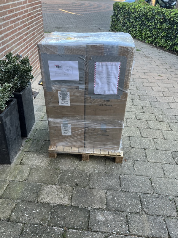

Timo002 schreef op donderdag 10 september 2026 @ 08:56:
Ik lees in dit topic dat mensen de 2400AC op een pallet moeten zetten en opgehaald worden. Ik heb van Zendure gewoon een aantal DHL labels gekregen die ik zelf moet afgeven bij een afgitepunt... Kan ik gewoon naar een DHL punt bij mij in de buurt gaan en daar de boel inleveren?
Kun je wel, maar zou je eigenlijk niet mogen. De batterijen vallen onder ADR transport ( vervoer gevaarlijke stoffen ) hier is al heel veel over geschreven, er moeten zelfs deze etiketten er op:
Afbeeldingslocatie: https://tweakers.net/i/RYJrBvnjyASnSJbOprmykXPocvQ=/800x/filters:strip_exif()/f/image/4LzC0bLHVfum0wjTxGT3nZHU.png?f=fotoalbum_large
En met deze er op mag je ze direct bij het DHL punt weer meenemen.
Heb je direct ook je sportschool punten verdient.
Ze moeten namelijk met aparte ADR vervoer getransporteerd worden.
Dus hier even zoeken en aan Zendure doorgeven dat je ze via DHL niet mag verzenden, het moet dus bij jouw thuis worden opgehaald.

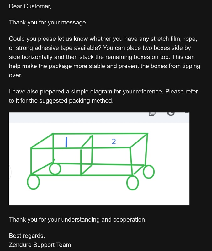

ik kreeg de vervanger op een pallet geleverd. Deze pallet heb ik weer gebruikt om de oude te retourneren (volgens afspraak). Wel kreeg ik eerst nog per doos een label, waarna ik nogmaals moest aangeven dat ik dat echt niet per stuk ging versturen (7 accus en 2 omvormers).
Vervolgens werd een transporteur geregeld... ik had gelukkig het plastic wat om de dozen zat netjes afgerold en bewaard, en ik had gelukkig nog 4 dozen bewaard (idee was dat ik in het slechtste geval een paar slechte apparaten kon hebben... bleek toch meer te zijn). deze heb ik met wat moeite om de opgestapelde batterijen gevouwen, vervolgens weer het plastic eromheen, en de labels erop die ik van zendure ontvangen had... vanochtend werd het netjes opgehaald.
Uiteindelijk is het gelukt, kost wel de nodige weken en het nodige doorzettingsvermogen.

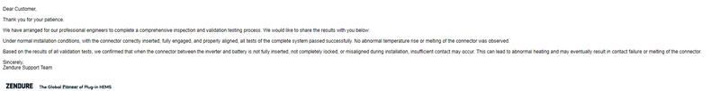

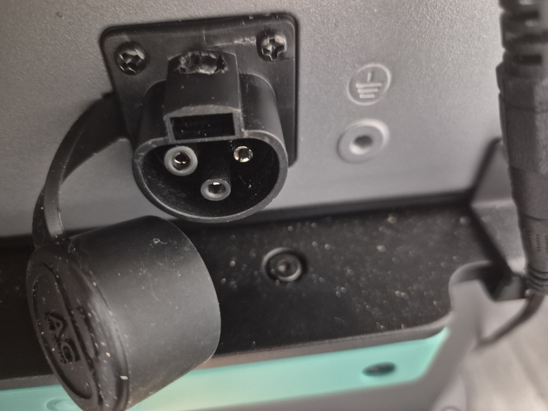

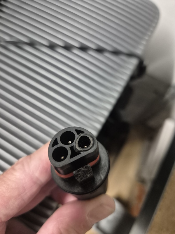

Helaas moet ik er ook aangeloven. In december 2025 een SolarFlow 2400 AC gekocht met 3 AB3000X. In Juni nog contact gehad met Zendure hierover ivm de metalenbracket en de notifications in de App en op hun forum. Heel gedoe geweest. Maar had ook gevraagd of mijn serialnumbers veilig waren.
Vannacht viel mij iets op op de App een error met een code van 46 dacht ik). Hij gaf ook geen energie meer terug. Echter daarna was de error weg en gaf hij ook weer energie terug.
Vanochtend toch maar even van elkaar gehaald, wat al direct een slecht gevoel gaf.
Ik moet er toch ook aan geloven..... Een smeltende connector. Zucht....
Afbeeldingslocatie: https://tweakers.net/i/86mgdo09fpx97_21WlBf70oiJzk=/x800/filters:strip_exif()/f/image/uoueDdJECbVv5NeonmOFtq6Q.png?f=fotoalbum_large
Nu maar eens mijn verkoper informeren MarcMax. Die zullen mij wel doorverwijzen naar Zendure, maar wil toch hun eerst informeren.
Daarna begint het gedoe met terug sturen, want vertrouwen in deze serie heb ik niet meer. Kijken wat ze als alternatief gaan aanbieden, zal wel een SolarFlow 2400 AC+ met 2 extra batterijen zijn. Dus zal de discussie wel ontstaan, over minder capaciteit.
Wat een gedoe....

Hier zijn eindelijk na ruim drie maanden de 'pallet feet' onderweg met DHL! Dus binnenkort hopelijk hier ook afgerond.
Vandaag de pallet feet ontvangen. Ondanks de bevestiging dat ze genoeg zouden versturen voor 5 dozen, zijn er 4 verstuurd. Dus voor 1, max 2 dozen (opgestapeld).
Maar weer een mailtje verstuurd met de vraag wat ik in hemelsnaam met 4 pallet feet moet als ik 5 dozen van 30+kg moet klaar zetten in de voortuin.

Mijn broer heeft het ook zitten.
Toelichting, we hebben onze Zendure 2400ac met 4 batterijen gekocht begin maart 2026.
Hij 1 set en ik 2 sets.
De mijne draaien sedert april elk op hun eigen kring op vol vermogen en hebben een ventilator van Zendure. Deze staan in het tuinhuis waar de temperatuur serieus kan schommelen. Tot nog toe geen problemen gehad. Ik heb deze wel eens uit elkaar gehaald en alle contacten met contactspray behandeld toen ik hier de perikelen las. Ik gebruik HA ZenSDK van Fireson.
Bij mijn broer staat deze in de garage met minder temperatuurschommelingen en heeft dan ook geen ventilator. Hij draait pas 2 maand op zijn eigen kring (eerder max 800W) en werkt met de originele Zendure app. op vol vermogen.
De contacten die verbranden doen de Omvormer wel in veiligheid gaan want hij bleef in Stand-by staan zonder foutmelding. Pas toen hij mij had ingelicht dacht ik aan dit forum en ja hoor het was zover.
De verkoper heeft al gereageerd en stelt bij Zendure de vervanging van de omvormer en 1 batterij voor.
We zien wel hoe Zendure zelf reageert.

Na aanleiding van mijn vraag aan Zendure of er nog meer pallet feet verstuurd zouden worden (ik heb er nu 4, dat betekent onder 1 doos vier pallet feet) de reactie terug dat ik maar moet proberen het allemaal met deze 4 pallet feet te doen. Ze zien geen problemen gezien het feit dat de pallet feet 200kg kunnen dragen.
Er maar weer een mailtje aan gewijd dat het niet gaat om het gewicht, maar dat het niet gaat lukken om 5 dozen van 30+KG op elkaar te stapelen zonder omvallen. Daarnaast passen de 2400AC producten niet perfect in de 2400AC+ dozen dus een echt vlakke bodem/bovenkant zal je ook niet hebben.
Word er wel beetje moedeloos van, dit is toch niet zo moeilijk om van te voren te bedenken (sterker nog, ik had ze van te voren nog gevraagd voldoende pallet feet te versturen omdat ik 5 dozen terug moet sturen).

jelleeelco schreef op dinsdag 15 september 2026 @ 11:32:
Gewoon zeggen dat je het oude systeem houdt totdat je geschikt verpakkingsmateriaal hebt zou ik zeggen

elektriekert schreef op dinsdag 15 september 2026 @ 11:43:
Ik ben al met ze in de weer om de oude set op te halen sinds eind mei. Ze hebben van alles voorgesteld (PostNL, DHL, DPD, pallet aanschaffen en zelf verpakken, etc). Nu eindelijk die oplossing van pallet feet, waarbij ik dacht goh, het gaat dan dus toch lukken. Mss dat ze 3 setjes op sturen, dan kan ze per 2 verpakken. Ik begreep al niet waarom ze het met pallet feet wilde verzenden want dan kan je net zo goed de losse dozen in de auto zetten. Het ging ze er nou juist om dat de 5 pakketten als 1 pakket (aka pallet) afgehaald konden worden, zodat het in de kosten scheelt. Maar 5 dozen op elkaar stapelen...
Ik wil er gewoon vanaf. Ik kan niet in de voortuin een torentje boven van 5 dozen dat bijna 2 meter hoog is en waarvan iedere doos 30kg weegt, dat is veel te gevaarlijk.

ik ben dit weekend ook slachtoffer geworden van een verbrande connector. De omvormer bleef enkele uren op standby staan en het rode power-icoontje bleef knipperen. hierdoor wou ik de set herstarten en rook een verbrande geur. Beek dus dat de connector van de omvormer en de overste accu ineen gesmolten waren.
Ik heb meteen gemailed naar de dealer en een ticket aangemaakt bij zendure via de app. Van mijn dealer kreeg ik ondertussen bevestiging dat de defecte accu en omvormer mogen omgewisseld worden. ik wist toen nog niet dat zendure ook een ruil naar de plus-versie aanbiedt.
Van zendure zelf kreeg ik nog geen reactie.
Hoe hebben jullie dit gemeld aan zendure? Via de app of via mail? Indien via mail, welk mailadres hebben jullie hiervoor gebruikt.

Iemand dit voorstel gehad? Los van het feit of het werkt of niet (zal met heel veel folie etc mss wel gaan, maar echt secure is het niet), heb ze al meerdere keren gezegd dat er bij de voordeur en achterdeur geen palletwagentje kan komen. En op de stoep opbouwen, foto's maken en dan maar afwachten wanneer ze komen is ook geen optie.

jelleeelco schreef op woensdag 16 september 2026 @ 10:42:
Normaal gesproken zal het wel werken, maar met dozen die door creatief vullen niet meer de vaste vorm hebben die ze normaal hebben zou ik het met die 150kg die het samen is niet wagen.
Is er echt geen pallet te regelen? Telefoontje naar een airco boer ofzo? Bouwmarkt? Voor mij was een telefoontje naar een bevriende schilder genoeg, en bij het bedrijf van de achterbuurman bleek er ook 1 te liggen. Zet de vraag even uit in de straat/buurt app ofzo....
Wat betreft het niet kunnen opbouwen op eigen terrein had ik hetzelfde probleem. Gemeld dat ik niet in staat was een foto aan te leveren om die reden en dat was prima.
Als je de pallet gaat wikkelen: folie met een knoop om de hoek van de pallet en danaat rondjes lopen.

koboy schreef op woensdag 16 september 2026 @ 10:55:
nee ik kan geen pallet regelen. Enige die ik ken is mijn aannemer en die had er geen. Hoe heb jij het dan geregeld met opbouwen van het pallet, gewoon aan de straatkant op de dag dat ze langskomen? En als ze dan niet langskomen weer afbreken etc (meen dat ook ergens gelezen te hebben)?

Met krimpfolie. Moet je wel net ter beschikking hebben.Afbeeldingslocatie: https://tweakers.net/i/IdA9qwq0nufbw7Lm8zdEcyUoZEg=/x800/filters:strip_icc():strip_exif()/f/image/x20eCcFNXMxxVBkKasXUVRt7.jpg?f=fotoalbum_large

Ik had een paar dagen geleden de SolarFlow 2400 AC besteld, zonder dat ik toen wist van de meldingen over gesmolten connectoren. Daarop heb ik Zendure een ticket gestuurd met de vraag hoe zij hiertegen aankijken. Dit is dus het antwoord dat ik terugkrijg. Eigenlijk zeggen ze vooral: als de connector correct en volledig gemonteerd is, is er volgens hun tests niets aan de hand. Als hij niet helemaal goed ingestoken/vergrendeld of scheef zit, kan er onvoldoende contact ontstaan en uiteindelijk oververhitting of zelfs smelten optreden.
Wat ik jammer vind: geen woord over eventuele ontwerpwijzigingen, zwakke punten in de connector zelf, verschillende revisies/batches of waarom bij sommige gebruikers blijkbaar wél connectoren zijn gesmolten. De oorzaak wordt hiermee eigenlijk volledig bij de montage gelegd.
Kan natuurlijk best zo zijn dat verkeerde montage inderdaad de oorzaak is, maar ik had eerlijk gezegd wel iets meer technische uitleg verwacht gezien de meldingen die er zijn.

Dat hele verhaal dat de connector niet goed aangesloten zou zijn is vreemd. Het is haast onmogelijk om ze foutief op elkaar te zetten. Zelfs zonder de plaatjes.

Holmes schreef op vrijdag 18 september 2026 @ 14:17:
Mooi man, het ligt niet aan ons, jullie plaatsen ze verkeerd op elkaar en daardoor gaat het stuk... 8)7
Als zoveel mensen het inmiddels verkeerd op elkaar hebben geplaatst wat alleen hier op Tweakers al tot 50+ kapotte 2400AC's heeft geleid dan mag je toch spreken van een design fout en geen gebruikers fout vind ik...

Typisch de schuld op de gebruiker steken en geen verantwoordelijkheid nemen. Doen wel meer firma's hoor.

Ik wil de vandaag de stekker uit de AC2400 halen, maar die zat dus muurvast. Wat ik ook probeerde met de groene sleutel, er kwam geen beweging in. Ik weet hoe het werkt, want de andere omvormers komen probleemloos los. Is dit een nieuwe vorm van gesmolten iets?

Pakhaas schreef op zondag 20 september 2026 @ 12:26:
Er is ook een geval bekend van een gesmolten AC stekker. (Bij de 2400 unit)
Volgens mij in het andere topic genoemd met foto.

peterbier schreef op zondag 20 september 2026 @ 12:30:
Afbeeldingslocatie: https://tweakers.net/i/ZLEv_EyMjYXQV90OD_eYytb5uV8=/x800/filters:strip_icc():strip_exif()/f/image/21BUj7Wnaae4fc1gr8QD1J5u.jpg?f=fotoalbum_large
Afbeeldingslocatie: https://tweakers.net/i/xQ9ejtJWPo5IFpqeHt6wTf0wah0=/800x/filters:strip_icc():strip_exif()/f/image/2NoTG2GwuEDkhylzqcSBnUO5.jpg?f=fotoalbum_large

Zo niet best.
Dezelfde connector als de andere Zendure modellen. 🥵
Dan kan dit dus ook bij de 2400AC+ gebeuren.
Of zou dit ook een bepaalde batch zijn.😜

peterbier schreef op zondag 20 september 2026 @ 21:36:
Zo niet best.
Vanmiddag werd de connector erg warm. Vanavond kon ik hem eruit trekken toen die weer warm was. Daarna er weer ingestopt en nu max 33 graden gemeten. Draait nu nog prima, maar zoals je zegt..hoe veilig is de 2400+?
Ja dat ben ik, ben er nog 1 tegen gekomen op Facebook met hetzelfde probleem. Heb hem zonder probleem om kunnen ruilen en daarna met alle problemen die ik hier gelezen had hem nogmaals kunnen omruilen voor een 2400ac+ versie en toen daarmee nog een kapotte cell gehad en nogmaals omgeruild. Nu eindelijk een goed werkende set

Ik heb vanochtend bij MarcMax mijn probleem met de gesmolten connector gemeld. Zij hebben dit direct doorgestuurd naar Zendure, waar ik al snel antwoord van kreeg. Hun standaard eerste oplossing was om de set volledig te vervangen door weer een AC2400 + 3 × 3000X, óf een 2400AC+ met 2 × 3000L.
Nadat ik had doorgevraagd of de productie-issues inmiddels zijn opgelost (aangezien ik niet nogmaals hetzelfde probleem wil) en opmerkte dat de 2400AC+ minder opslag heeft, kreeg ik ook het aanbod voor een volledige terugbetaling (refund). ga ik even vanuit dat ik ook de bezorgkosten terug krijg.
Dat is een interessante optie! Ik zou namelijk voor minder geld de AC+ met 2 batterijen kunnen kopen bij MarcMax, of een 3000 Mix AC+, óf voor € 215 extra een AC+ met 3 batterijen.
De extra opslag heb ik nu nog niet echt nodig, maar in de toekomst wil ik een airco voor de zomer. Mijn nachtverbruik is nu zo'n 6,5 tot 7 kWh, dus met een airco erbij is dit zeker interessant.
Aan de andere kant zou de 2400AC+ met 2 batterijen mij nu al € 350 aan aanschaf schelen. Dat is een hoop kWh die ik eerst moet zien te besparen.
ik denk dat ik maar voor de refund ga, ik kan dit niet sneller verdienen.
