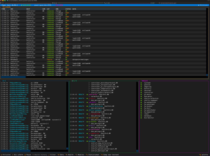

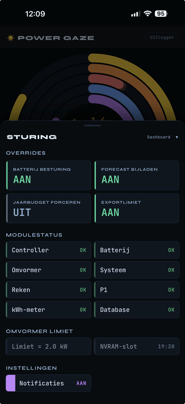

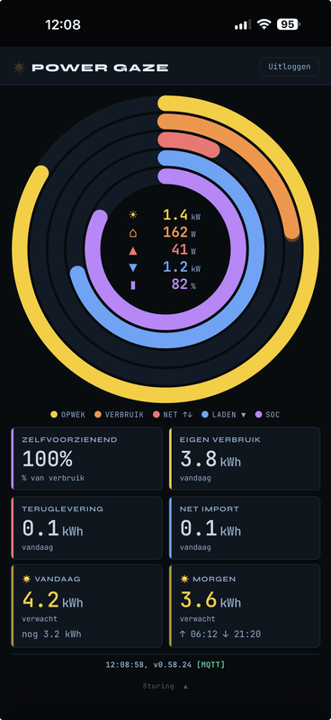

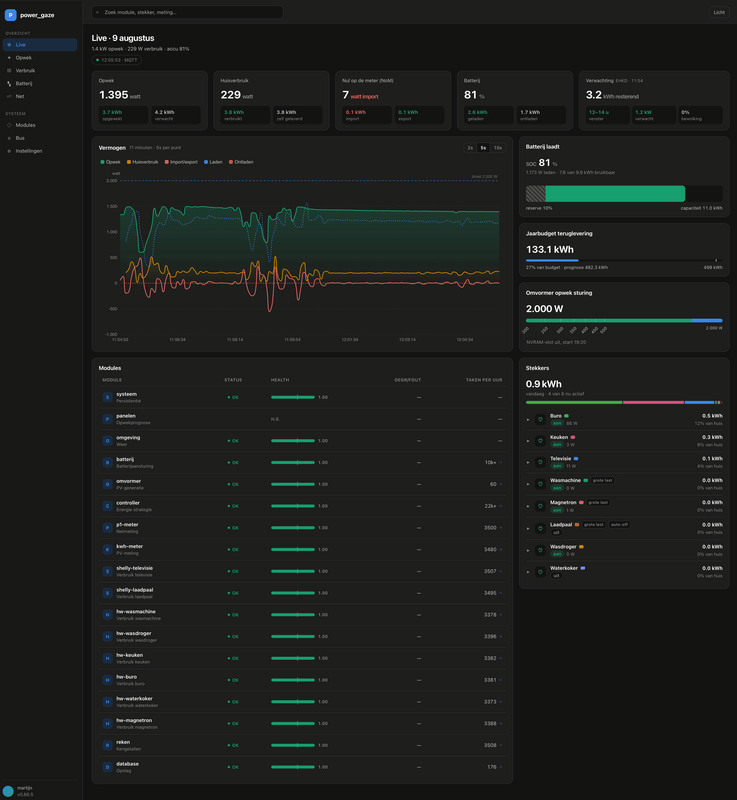

Mijn keuze voor volgende jaar is zoveel mogelijk zelf opgewekte energie gebruiken waneer deze door de omvormer geleverd kan worden, in eerste instantie om mijn standaard verbruik in huis te kunnen leveren en in twee instantie om mijn thuis batterij op te laden. Als de batterij vol zit dan knijp ik mijn omvormer en als de situatie dusdanig is dat ik zeker weet dat mijn batterij het gevraagde vermogen niet kan leveren laat ik mijn omvormer weer maximaal leveren tot het moment dat de vermogens vraag onder een drempel zakt.
Ik heb hier zelf een applicatie (een back- en frontend) voor geschreven die mijn hele energie huishouding bestuurd, een Zendure pib opstelling, een GoodWe inverter met modbus-lan interface, homewizard stekkers en shelly devices en 2kw aan panelen. Ik stuur zelf de batterij en maak geen gebruik van HA.
Doelstelling is nom en minimaal export/import, op dit moment zit nog sinds april al op 100% zelf voorzienend en gemiddeld 0.4 kwh per dag export en ongeveer 0.3 kwh export. Ik heb met deze software en regeling nog niet een winter mee gemaakt.
Inmiddels druk bezig met de 2e implementatie van de software huishouding dus nog weinig historie zichtbaar omdat dit functionaliteit nog niet beschikbaar is, in de vorige versie wel maar die container staat uit en kan niet gelijktijdig met de nieuwe draaien.
Op dit moment zijn de energie kost ongeveer 3-4 euro in de maand voor electra.
Ik ben nog druk bezig met de nieuwe uitvoering van de back- en frontend maar ik kan zonder desktop UI de zaak al besturen.
Bus viewer die laat zien wat de backend allemaal doet:
Afbeeldingslocatie: https://tweakers.net/i/WU7HqoWipGsTSa6UBHTmFBd9TlY=/800x/filters:strip_exif()/f/image/bm9szlR28I4Xffq2R5QCA5Ff.png?f=fotoalbum_large[/url]
Mobiele UI:
Afbeeldingslocatie: https://tweakers.net/i/nka1XGRzZGkFp5nU66W8lHE73Hc=/x800/filters:strip_exif()/f/image/WBWJi21XoLMWLrUTltK3BgzT.png?f=fotoalbum_large
Afbeeldingslocatie: https://tweakers.net/i/E8UoO9Ac5mbPLopmcDTuSjh_C4o=/x800/filters:strip_exif()/f/image/9HLspVsnGklAAQBYERGW6u3r.png?f=fotoalbum_large
Desktop UI:
Afbeeldingslocatie: https://tweakers.net/i/JabRKxFhBgbLKrdd3-zkIGRC4RE=/x800/filters:strip_exif()/f/image/kGmsbtK2tir3NwEpkohZLsOW.png?f=fotoalbum_large
