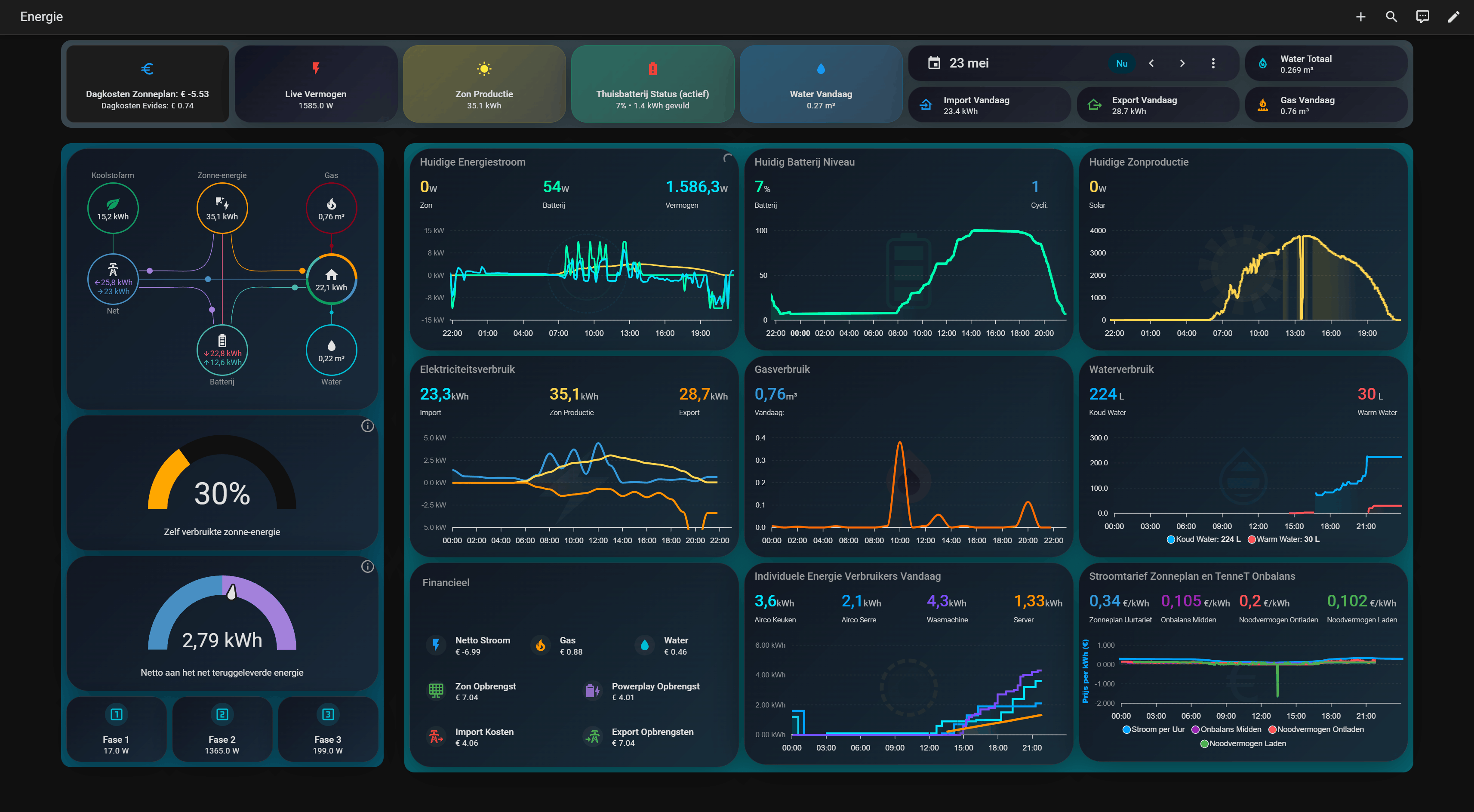

Voor nu laat ik Zonneplan middels Powerplay de onbalansmarkt bespelen met mijn 20kwh thuisbatterij en 16x 450wp PV. Ik monitor alles via HA zodat ik mijn plan volgend jaar kan trekken.
Afbeeldingslocatie: https://tweakers.net/i/Tl9zJcHDj7AGH4tUmdZwMquHGcg=/fit-in/4000x4000/filters:no_upscale():strip_exif()/f/image/68purhpWtjUIaZhywWdE4gpJ.png?f=user_large
