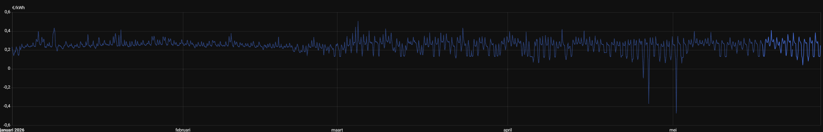

Voor nu laat ik Zonneplan middels Powerplay de onbalansmarkt bespelen met mijn 20kwh thuisbatterij en 16x 450wp PV. Ik monitor alles via HA zodat ik mijn plan volgend jaar kan trekken.
Mooi dashboard! Wil je daar de yaml eventueel van delen? Wellicht helpt dit meer mensen met inzicht te verkrijgen.

liberque schreef op zondag 24 mei 2026 @ 21:53:
Doe je dit via de day ahead optimizer? Of hoe begin je aan zo iets?
Zelf nog maar recentelijk beginnen spelen met HA en de YAML lijkt mij wel interessant om te zien om zo wat inspiratie op te doen. Want visiueel ben ik nog aan het struggelen om het deftig te krijgen.

@thedaywalker2 TS heeft de YAML inmiddels via PM gehad. Het is een flinke hoop code en nog niet erg netjes opgebouwd. Wellicht dat TS de relevante en opgepoetste delen hier kan delen zodra hij erdoorheen is.
Wat betreft het laden: ik stuur de batterij zelf dus niet aan, dat doet Zonneplan via Powerplay. Zij handelen op de onbalansmarkt van TenneT (biedingen per kwartier). Als je puur naar de normale dynamische uurprijzen kijkt, lijkt het laden/ontladen soms op volstrekt onrendabele momenten te gebeuren. Pas als je de actuele onbalansdata ernaast legt, snap je de logica.

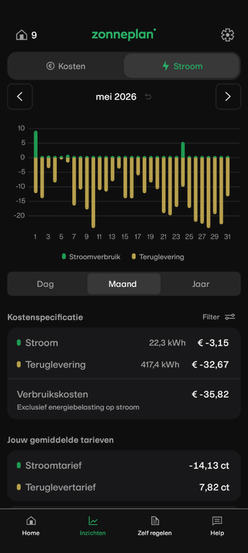

  • PeteSplit
  • Registratie: Oktober 2023
  • Laatst online: 14:14
PeteSplit
ik weet het niet
Devke schreef op maandag 1 juni 2026 @ 08:36:
Negatieve stroomprijzen vind ik een term die zo "overrated" is. Ze kunnen het beter hebben over de "kale stroomprijs". Die is nog wel eens 0 of negatief maar door ons belastingstelsel (energiebelasting en BTW) komt de prijs die we als consument betalen altijd positief uit. De negatieve tarieven waar je naar verwijst komen echt maar een paar keer per jaar voor. Ik ben al ruim 1 jaar klant van Zonneplan en heb het een keer of 4 meegemaakt.
Ik vond het wel grappig, heb drie maanden Zonneplan en al vijf keer negatieve prijzen, waarvan twee keer erg fors negatief.
Vijf keer, omdat ik de energiebelasting helemaal saldeer in dit laatste saldeer jaar en deze staat bij mij dan ook niet vermeld op de facturen. :)
Hieronder overzicht van Mei, met twee negatieve dagen, wat mij ongeveer 3 euro extra opgeleverd heeft.
Afbeeldingslocatie: https://tweakers.net/i/p6GRQeJ7r1eRe26chqdip1PvqCo=/x800/filters:strip_exif()/f/image/UIyfqXIzxuts7xzpuXS0Liff.png?f=fotoalbum_large
Het is dus helemaal geen vetpot :+
[ Voor 22% gewijzigd door PeteSplit op 01-06-2026 10:42 ]

  • yajwacc
  • Registratie: Mei 2026
  • Laatst online: 15:41
PeteSplit schreef op maandag 1 juni 2026 @ 10:29:
Negatieve HANDELS prijzen.

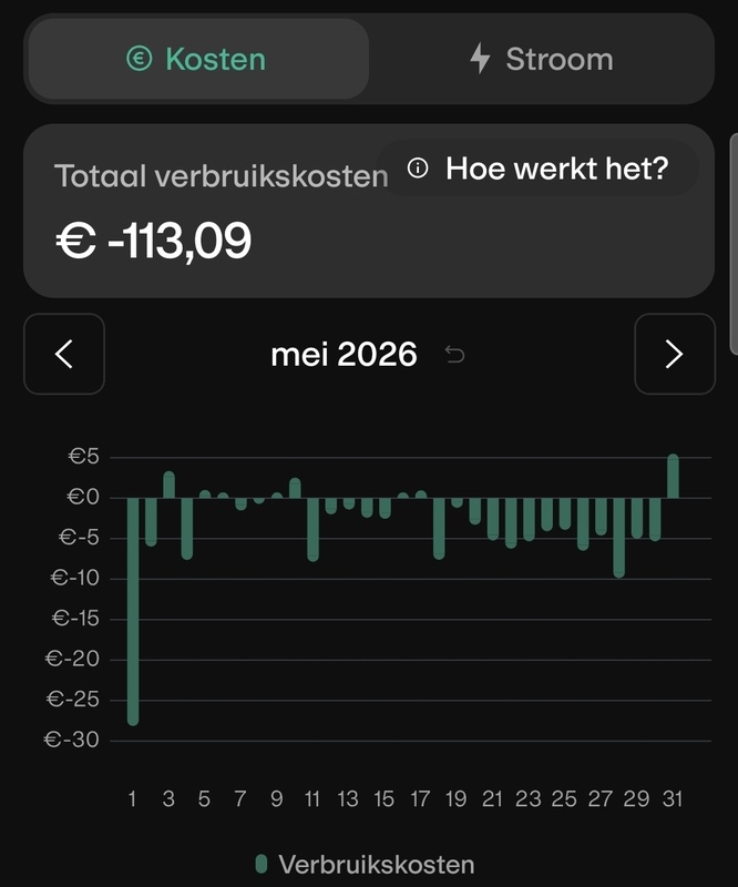

  • Devke
  • Registratie: December 2022
  • Laatst online: 15:22
Ik klaag niet. Hier zit het laden van de EV bij in.
Afbeeldingslocatie: https://tweakers.net/i/Te-HKGdgBQvQP-mUgro1I_fWW0Q=/x800/filters:strip_icc():strip_exif()/f/image/lJcoSQK3dv3J8vCmkr4gUmt6.jpg?f=fotoalbum_large
