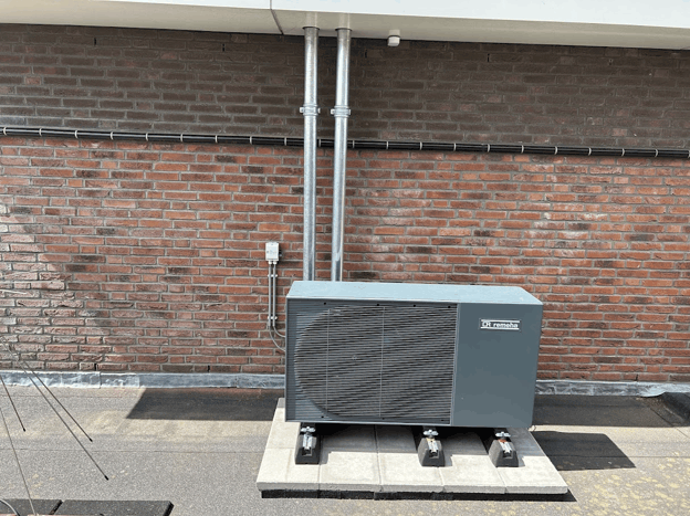

Ondertussen de Remeha MB400 9kW met Confida 10 aangeshaft.
Ik stap over van een 6kW Atlantic Aurea hybrid naar Full Electric.
Met de Aurea nog maar 300m3 gas verstookt waarvan de helft water.
Aurea al terug verdient en tot de conclusie gekomen dat we gasloos kunnen.
Warm water doe ik via een Atlantic Explorer V5 270L in de garage. Ik wilde geen complex leidingwerk en drie weg klep. Voordeel is ook dat mocht er iets uitvallen ik altijd nog iets heb van CV of Warm Water.
Installatie doe ik zelf, bedrijf gevonden die alles besteld heeft en op afstand even een IBS doet voor de subsidie. De boiler staat al. Volgende week gaat de MB400 de lucht in op het dak en kan ik de boel daar aansluiten.
Er was bij mij twijfel tussen de Midea of de Remeha. Fysiek zijn de buiten units hetzelfde (de MB400 is eigenlijk een Midea). Toch voor Remeha gekozen, verzekerd van goede support en uitgebreid service netwerk.

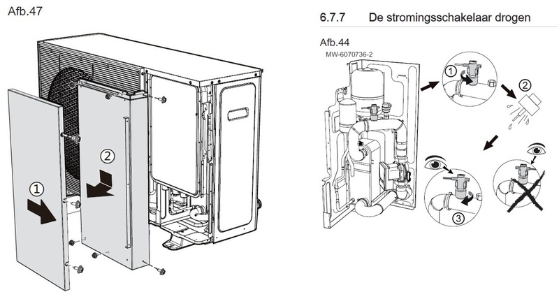

Hydraulisch is alles nu aangesloten, ik moet alleen de stuurkabel nog en de buitenunit aansluiten op de werkschakelaar.
  • Marc001
  • Registratie: Augustus 2022
  • Laatst online: 02-11 17:11
Voor de installatie moet de stromingsschakelaar gecontroleerd worden of deze droog is.
Iemand ervaring hoe je daar bij komt?
Met de frontpanelen eraf zit de controlbox behoorlijk in de weg.
Bovenzijde verwijderen?
Om die los te krijgen moet het rooster samen met de front panelen er ook nog af.
Het rechter zijpaneel loopt ook helemaal naar achter toe.
In de Midea documentatie staat ook geen tip / instructie.
Iemand? Voordat ik dat hele ding uit elkaar schroef :+
Afbeeldingslocatie: https://tweakers.net/i/xGqaWMjsGsFYVCgLI2nk8aOvt1E=/800x/filters:strip_icc():strip_exif()/f/image/TwWsO5lZoxvlSn61yHRAudT5.jpg?f=fotoalbum_large

Is gemakkelijk open te maken met een aantal parkers aan de zijkant losmaken en de plaat wip je eraf.
Alleen snap ik niet waarom de stromingsschakelaar gecontroleerd moet worden. Hij wordt toch ook nat bij vullen? Inwendig nat?

Voor de geïnteresseerden.
Volgens de instructie is het nodig bij installatie te controleren of er vocht tijdens transport in de buurt van de flow sensor switch is gekomen. Instructie boekje geeft geen instructies hoe hier te komen.
Om bij de sensor te komen is het nodig om het voorscherm (met het Remeha logo) en ook nog het kunststof rooster voor de fan los te halen. Een berg aan schroeven. Achter het rooster zitten namelijk helaas nog twee parkers die de bovenzijde vast zetten aan het frame (zie rode kaders op de foto).
Daarnaast viel mij nog iets op. De ontluchtingsdop zit nog in een zakje vast aan de automatische ontluchter met een tie wrap. Je zal sowieso de boel los moeten halen om het dopje te monteren op de plek waar deze hoort.
Afbeeldingslocatie: https://tweakers.net/i/nnzXVhoUFJuAcCIr_hMq1wj0w9k=/800x/filters:strip_icc():strip_exif()/f/image/r4hHAiomqHrW0njxulFloWFI.jpg?f=fotoalbum_large
Afbeeldingslocatie: https://tweakers.net/i/LAOrr7Y4df041tytQ9h7AtEFGq4=/fit-in/4920x3264/filters:max_bytes(3145728):no_upscale():strip_icc():strip_exif()/f/image/ua9MhJYXP1qMIgBNPwFd219B.jpg?f=user_large
Afbeeldingslocatie: https://tweakers.net/i/bB9QcE7LhjBwQmtqc9Tcmd1s9G4=/fit-in/4920x3264/filters:max_bytes(3145728):no_upscale():strip_icc():strip_exif()/f/image/aAJY8cIAzr8tqzRRoQ7lEvLs.jpg?f=user_large
Afbeeldingslocatie: https://tweakers.net/i/f1H5k3SSbRELNMcffhT0UjU-K4E=/fit-in/4920x3264/filters:max_bytes(3145728):no_upscale():strip_icc():strip_exif()/f/image/hLr4oRot3sMPA3B4yUiWsa9x.jpg?f=user_large
Afbeeldingslocatie: https://tweakers.net/i/qDM2anj8wsyDF-Sp2DLLsiGlW9s=/fit-in/4920x3264/filters:max_bytes(3145728):no_upscale():strip_icc():strip_exif()/f/image/EJXe9VarLkHFy7D5Dj74OXCp.jpg?f=user_large

Wij hebben afgelopen week ook onze eerste Remeha Confida geplaatst met als buffer de Hydrobag van 1500 liter op een vrijstaande woning.
Erg onder de indruk van deze Remeha Confida!

Afbeeldingslocatie: https://tweakers.net/i/wD_d8t_8Y7aA_7_E7zN3XGqzCug=/fit-in/4000x4000/filters:no_upscale():strip_exif()/f/image/BwRzevCxZnDvz3ZSx9BA43pP.png?f=user_large
Van het voorjaar geplaatst: Confida MB400 6 kW

@JanLiefting dat ziet er strak uit. Op een houten plat dak? Ben zelf ook een constructie aan het uitdokteren voor een plat dak. Mijn ketel is nog geen jaar oud, maar als ik de 40E op de plek van ketel hang oogt dat rustiger en reken ca: 180m3 gas voor SWW en als ik dan de rekensom maak neig ik toch om verlies ketel te nemen en in 1 keer van het gas af.
