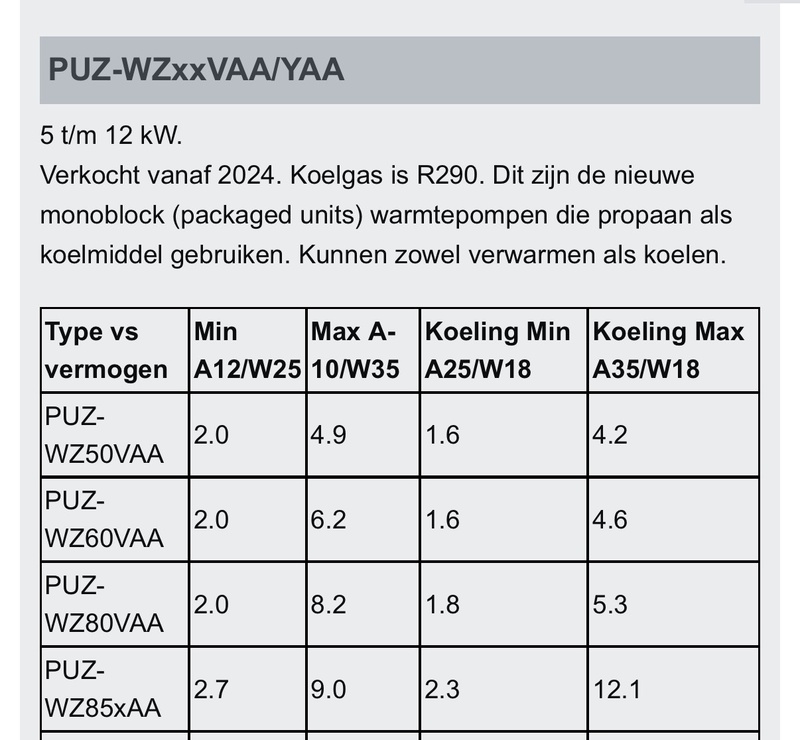

Bedankt voor je reactie.
Vaillant is niet perse beter, althans vergeleken met de arotherm plus. Iedereen zegt dat, maar als je de data bekijkt is dat niet zo. De mb 400 6 kan je vergelijken met de 75/6, beide 6 kW bij -10. De mb 400 9 kW kan je vergelijken met de 105/6.
Iedereen roept ook dat Daikin zover terug moduleert, maar harde technische data ontbreekt. Dus vergelijken kan niet, alleen op basis van anekdotes.
De Vaillant en Remeha lijken erg op elkaar, zie de tabel. Dit zijn ook de karakteristieken van de r290 denk ik. Misschien dat de split varianten nog lager kunnen moduleren.
Afbeeldingslocatie: https://tweakers.net/i/aLWtml7pGvsiQxr17m-lkiyp-ag=/800x/filters:strip_icc():strip_exif()/f/image/rbPIsuREQSBqIWckzhDjdPoi.jpg?f=fotoalbum_large

Of Mitsubishi Ecodan, powerinverter, die moduleert erg ver terug en houdt heel goed vermogen bij -10C
Denk dat geen ander merk zo’n brede modulatie heeft.
Adviseur FixClima
  • SebastiaanPs
  • Registratie: Oktober 2022
  • Laatst online: 08:43
Technician- schreef op vrijdag 19 juni 2026 @ 21:33:
Goeie @Technician-
@Tomm89 een van de onderste twee in deze tabel
Afbeeldingslocatie: https://tweakers.net/i/dyoBcYoOvCfOTMQmrPX5vRyE1oM=/800x/filters:strip_icc():strip_exif()/f/image/Wt8NhBaPoIJOdcwU9TcnH2mG.jpg?f=fotoalbum_large
Zie: Mitsubishi Electric Ecodan Lucht/Water Warmtepompen
