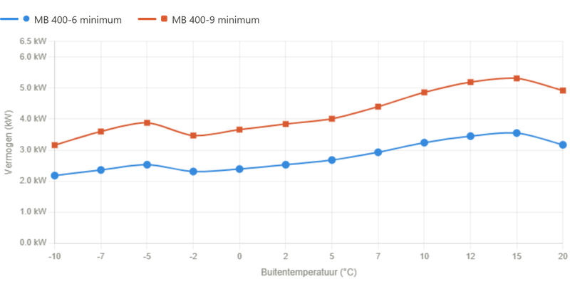

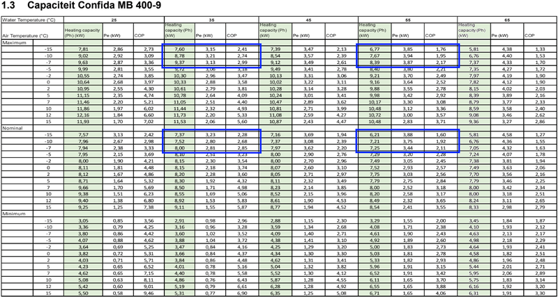

De capaciteits- en geluidstabellen aan het einde zijn erg waardevol. Ik vind het heel netjes van Remeha om dit met zoveel details te delen.

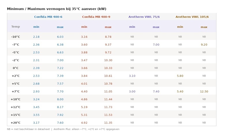

Ik heb mijn Remeha Confida MB400 6kW in combinatie met de Confida 10 al besteld. Ik start met de hybride opstelling en wil deze later ombouwen naar All-E.
Wat mij opviel is dat het buitendeel erg stil is en de SCOP zowel bij 35 als 55 graden hoger ligt dan iedere andere warmtepomp die ik heb bekeken (alle technische databladen en erp tabellen bekeken). Ook blijft het vermogen heel stabiel. De 6kW heeft bij -7/-10 buitentemperatuur nog steeds haar 5.8kW aan vermogen beschikbaar en kan tot -15 graden buitentemperatuur, 75graden aan temperatuur maken voor eventueel een legionella run.
Wat ik later qua boilervat wil toevoegen is Remeha haar eigen boilervat die binnenkort uit gaat komen. De Remeha Aqua Blue. Deze heeft namelijk een spiraal erin zitten die genoeg m2 oppervlakte heeft om goed de warmte af te geven het vat in.
Ik weet niet hoeveel m2 oppervlakte de inventum boiler heeft, maar indien dit te kort is zal het vat niet goed opwarmen. Dus controleer dit goed of wacht op de nieuwe Remeha boiler.
Verder laat als je All-E gaan een warmteverliesberekening maken, te veel vermogen zal pendelgedrag opleveren en het minimum vermogen wat uit het net wordt getrokken van de 9kW Confida mB-400 is volgensmij rond de 800W. Dus zal de warmtepomp een minimum vermogen van 2-2.5-3kw altijd leveren.
Plaats daarom je 9kW warmtepomp altijd in een parallel opstelling dat hij een minimaal 200 liter buffervat opwarmt. Daarin kan hij lekker bufferen en zijn vermogen kwijt. Daarnaast kan je dan gebruik maken van de 'energieopslagfunctie' die in het toestel zit. Daarvoor wil je eigenlijk minimaal 150 liter buffervat hebben en dan zit je met 200 liter ruim.

@frank58 Qua data komt de Remeha Confida mb400 er nog steeds beter uit. Met 900m3 gas per jaar zou je wellicht ook kunnen kijken richting een 6kw. Echter laat voor all-e gewoon een warmteverliesberekening maken.
De Confida heeft een hogere SCOP, hij is stiller en behoud een hoger verwarmingsvermogen bij -7 dan de WeHeat. Dus wanneer je je systeem juist indeelt afdoende volume en dat het maximaal haalbare debiet altijd gewaarborgd is, ga je een efficiëntere installatie met de Confida krijgen.
Voorbeeld: WeHeat sparrow bij +7/35 vermogen van 9kw, bij -7/35 nog 6kw. Confida MB400 9kw bij +7/35 vermogen van 8.5kw, bij -7/35 heeft deze nog een vermogen van 8.0kw. De Confida mb400 verliest maar een halve kw vermogen, terwijl de WeHeat gewoon 3kw inkakt, dat is 33% vermogensverlies. Dit zegt mij wel iets over kwaliteit van de Remeha Confida.

De Remeha Confida verliest zijn vermogen ook niet zoals andere merken. bijv de 8.5kw versie levert bij -7/35 nog steeds 8.0kw aan vermogen! Dit geldt ook voor de 6/12 en 14 kw versies. Echter, zijn deze units niet zo duur als de Panasonics zijn.
Daarnaast is de SCOP ook hoger dan alle andere toestellen die ik heb gezien en dat geeft mij een goed gevoel.

@Releases Het verhaal over de SCOP is technisch compleet incorrect. Je gaat SCOP en COP tegenover elkaar vergelijken maar dat moet je niet doen. Over het gehele stookseizoen van afgelopen jaar 1 september 2025 tot 31 maart 2026 was de gemiddelde temperatuur 8.2 graden. Dus als de COP van +7/35, 5.17 is, dan is de SCOP van 5.34 over een heel stookseizoen (waarbij de temperatuur gemiddeld dus hoger ligt dan +7) HEEL realistisch en dus zeker mogelijk.
De SCOP van het toestel ligt aanzienlijk hoger dan van andere toestellen en dat maakt de Remeha Confida MB400 echt wel 1 van de meest efficiënte toestellen van de gehele markt.

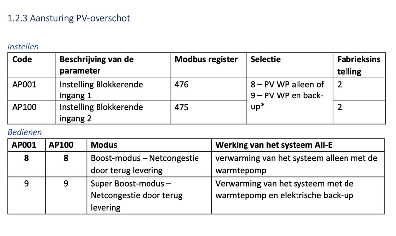

Speciaal account aangemaakt om even te reageren. Hier ga ik zelf ook een confida 6kw installeren met de confida 10 als binnenunit.
Contact gehad met de technische dienst, de modbus (GTW-08) moet gewoon werken op deze unit. Op de confida 40 werkt hij hoe dan ook, maar op de 10 is significant minder ruimte beschikbaar, dus moet de printplaat extern geplaatst worden. Dit vereist (voor nu) dus een er printer, beetje tekenwerk en het verlengen van een modbus kabel. Moest te doen zijn maar is nog niet de Officiële oplossing.
(Edit):
Zojuist toch nog teruggebeld door de technische dienst. Het knaagde daar blijkbaar ook, ze hebben meteen een unit open getrokken en even gekeken. Met een beetje passen en meten moet hij gewoon in de behuizing passen. Ik zal dit toepassen en later op terugkomen (deze zomer).
[ Voor 21% gewijzigd door Casper_G op 13-05-2026 15:15 ]

@DataDriven2026 Ik heb ondertussen al enkele WP systemen bekeken waaronder de Panasonic T-Cap M-series en de Daikin Altherma 4. Er zijn meerdere WPs die dat kunnen. Ik voeg even de Remeha tabel met vermogens en COP toe. Het ziet er wel niet slecht uit met 'maar' een 9kW WP.
Met een warmteverliesberekening van juist geen 10kW waarvan 4-5kW aan ventilatie wordt toegekend (we hebben geen ventilatiesysteem) blijft de Remeha installateur bij zijn stuk dat de 9kW voldoende is.
Mijn zoektocht komt tot een einde. Het gaat nu nog tussen de Panasonic T-cap 12kW M-series (zonder binnenunit ) of de Remeha Confida 9kW (met binnenunit). Een heel verschil in vermogen en we zitten juist tussenin met onze warmteverlies. Welke is de juiste keuze?
  1. Panasonic T-Cap heeft zelfs  tot -15° nog een vermogen van 12kW. Misschien moet ik wel prijs vragen voor een Panasonic 9kW.
  2. Een binnenunit of niet? Wat zijn de voordelen van een binnenunit. Ik denk dan al aan minder technologie, lagere installatiekost en slechts 1 zekering in de electriciteitskast.
  3. En kijk ik naar de prijs, dan is de Remeha 1000€ goedkoper. Zou kunnen dat een Panasonic 9kW ook goedkoper is. Dan is het prijsverschil minder.
Wordt vervolgd ... soon. :)

Één ding dat wat tegenvalt is de modulatie. Ik heb een groot huis van 170m2, maar verwarm eigenlijk alleen beneden 65m2 vloerverwarming. Ik zou misschien gewoon afkunnen met de 6kW variant, maar wat extra capaciteit als je in de toekomst toch ook boven wilt gaan verwarmen is misschien slim. Dus de 9 kW variant. Maar deze heeft wel een relatief hoog minimumvermogen bij voorjaarsweer. 4.4 kw bij 7 graden en 5,19 bij 12 graden.
De Vaillaint, Daikin en Mitsubishi hebben duidelijk lagere modulatie. Dit zou ook kunnen verklaren waarom deze systemen zo veel duurder zijn.
Ik las dus dat dit model is gebaseerd op de Midea R290 Thermal Arctic HT.
Afbeeldingslocatie: https://tweakers.net/i/kx_pl4tsbXq9kVeJ6-7JAbgBsNE=/800x/filters:strip_exif()/f/image/GRPlQIq2wiChzrSkNlijJuQ9.png?f=fotoalbum_large
De 9 heeft ook extra systeemvolume nodig en grotere leidingen om natuurlijk zijn vermogen kwijt te kunnen zonder teveel leidingdruk en geluid. In mijn geval zal het sowieso nodig zijn om een buffer in de retour te plaatsen voor extra systeemvolume.

Je hebt helemaal gelijk! Althans voor de Arotherm sowieso. Voor de Remeha Confida zijn mooie tabellen beschikbaar over een breed bereik, maar voor de Vaillant niet. Althans ik heb dit niet makkelijk kunnen vinden.
Zie hier een tabelletje die ik zelf heb gemaakt. Je zou de 6 kunnen vergelijken met de 75/6 en de 9 met de 105/6. Beide Arotherm zijn wel net stukje groter qua vermogen.
Afbeeldingslocatie: https://tweakers.net/i/aLWtml7pGvsiQxr17m-lkiyp-ag=/800x/filters:strip_icc():strip_exif()/f/image/rbPIsuREQSBqIWckzhDjdPoi.jpg?f=fotoalbum_large
Goed dat je deze tabel even hebt gemaakt voor een overzicht. Ik heb voor de gein ook even de handleiding van een nibe gepakt (s2125-8), deze heeft een mooie grafiek. Helaas daar weer de ondergrens van 2.1kw. Ik ben bang dat we hier nooit aan gaan ontsnappen met r290 warmtepompen.

De backup heater heb ik wel al aangesloten staan. In de Remeha Home app kan je wel Boost modus aanzetten, maar lees net ook dat er een Super Boost modus is. Zie ook screenshot hieronder. Denk dat deze enkel te activeren is via de GTW-08 op modbus, maar zou wel interresant zijn wanneer de zonnepanelen lekker opwekken om die te activeren en zo mijn 300 liter boilervat even een zetje te geven.
Afbeeldingslocatie: https://tweakers.net/i/04tUE2yWlaIluqwPiCHuRXKnrfA=/800x/filters:strip_exif()/f/image/zNg61zp6m73qFiPAvPObFBEQ.png?f=fotoalbum_large
