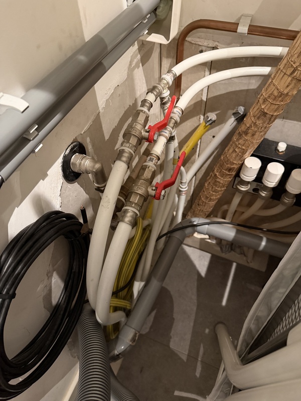

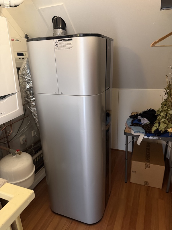

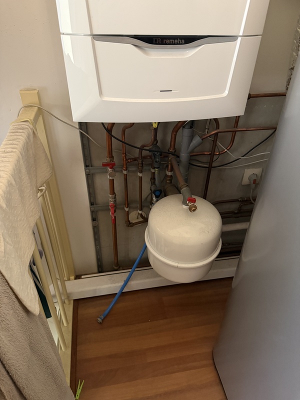

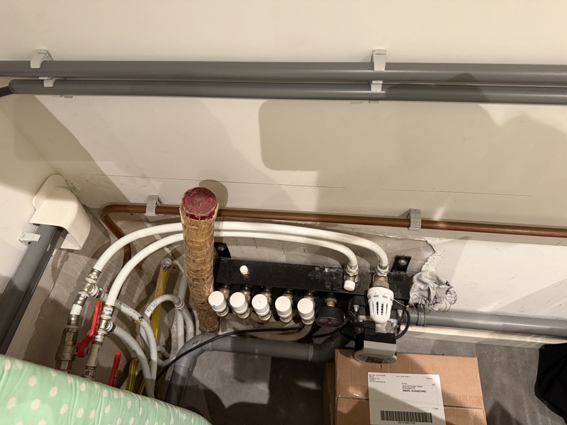

  • Marc001
  • Registratie: Augustus 2022
  • Laatst online: 23:42
@nihilissimis hier een soort gelijke situatie. Een jaren 30 hoek woning waar de zijgevel op het oosten ligt (trapgat naar eerste en zolder verdipeing). Even wat ervaring en doe er mee wat je wil. Niet echt antwoorden op je vraag maar wel ervaring in zo'n oud huis.
Ons huis had een gasverbruik van zo'n 1500m3 per jaar. Over de 15 jaar dat we er wonen zijn alle ramen vervangen, vloer-, dak, spouw isolatie en een uitbouw eerste en tweede verdieping conform huiidige isolatie eisen. Gezin van vier.
Sinds drie jaar een hybride 5kw warmtepomp op dezelfde Remeha Calenta 40C die ondertussen ook 13 jaar oud is. De laatste drie jaar zijn we terug gegaan naar zo'n 330m3 gas per jaar (inclusief SWW). Afgelopen jaar zelfs 300m3. Kamer temperatuur continu op 21 graden (24h) met lage temperatuur aanvoer (40 graden). Vloerverwarming beneden met open verdeler, badkamer vloer verwarming. Rest radiatoren.
Dit jaar besloten gasloos te gaan (ketel wordt te oud en netbeheerkosten te hoog t.o.v. het beetje gasverbruik). Ook hier geen plek (in ons geval 270L) voor een SWW boiler. Wij hebben een 9kW Remeha MB400 met Confida 10 aangeschaft met een 50L CV buffer vat. Volume van ons CV systeem was al behoorlijk fors ook met deels gesloten radiatoren. Tot aan de verdelers alles met 25mm en een aparte eigen leiding van 25mm naar de vloerverwarming woonkamer. Dit alles ging goed met de 5kW Atlantic Aurea.
Dit is een keuze, maar ik wilde geen complexiteit en ook redundancy dus de MB400 is voor de CV. Voor SWW in de garage een Atlantic Explorer V5 met 270L. Die tot nu toe erg goed bevalt.
Nog geen ervaring met de MB400 maar een merk als Remeha en het feit dat we met 5kW het al aardig redden moet dit goed gaan de komende winter. De oude ketel hangt nog, dit stookjaar wordt een mooie test.

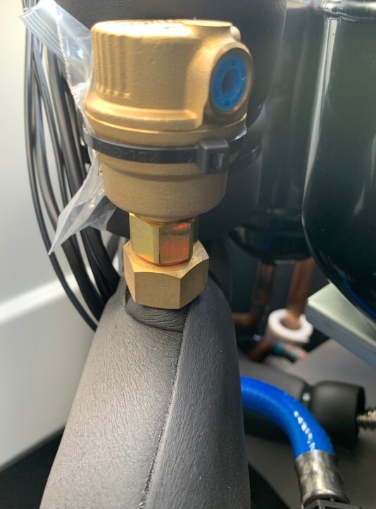

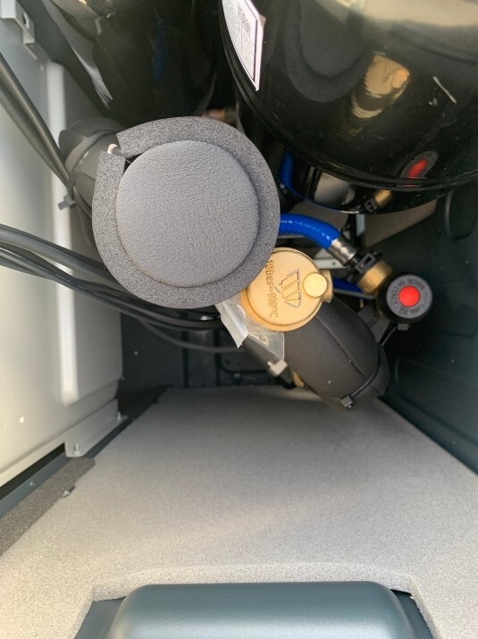

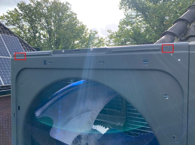

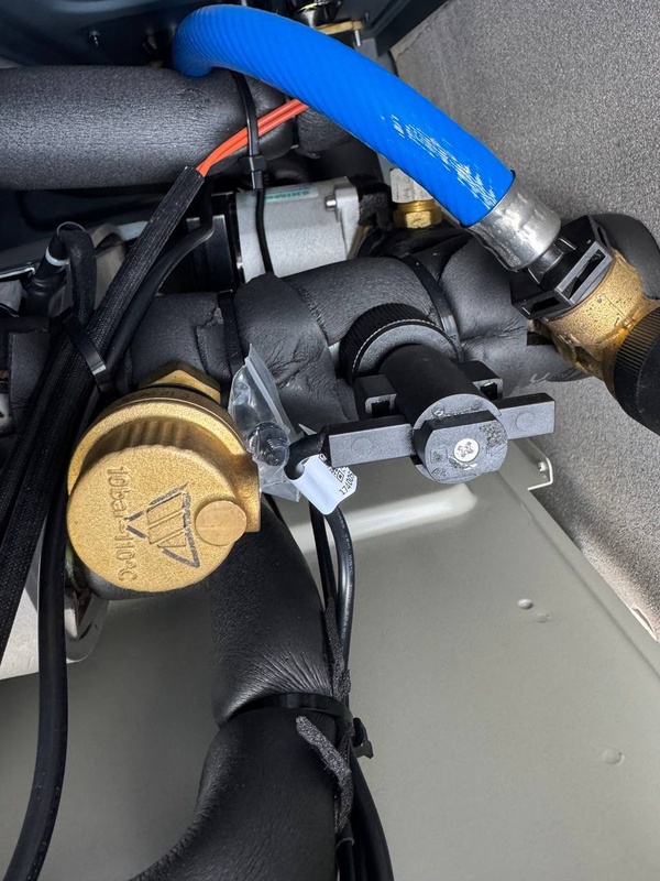

Voor de installatie moet de stromingsschakelaar gecontroleerd worden of deze droog is.
Iemand ervaring hoe je daar bij komt?
Met de frontpanelen eraf zit de controlbox behoorlijk in de weg.
Bovenzijde verwijderen?
Om die los te krijgen moet het rooster samen met de front panelen er ook nog af.
Het rechter zijpaneel loopt ook helemaal naar achter toe.
In de Midea documentatie staat ook geen tip / instructie.
Iemand? Voordat ik dat hele ding uit elkaar schroef :+
Afbeeldingslocatie: https://tweakers.net/i/xGqaWMjsGsFYVCgLI2nk8aOvt1E=/800x/filters:strip_icc():strip_exif()/f/image/TwWsO5lZoxvlSn61yHRAudT5.jpg?f=fotoalbum_large

Is gemakkelijk open te maken met een aantal parkers aan de zijkant losmaken en de plaat wip je eraf.
Alleen snap ik niet waarom de stromingsschakelaar gecontroleerd moet worden. Hij wordt toch ook nat bij vullen? Inwendig nat?

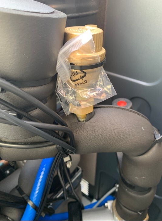

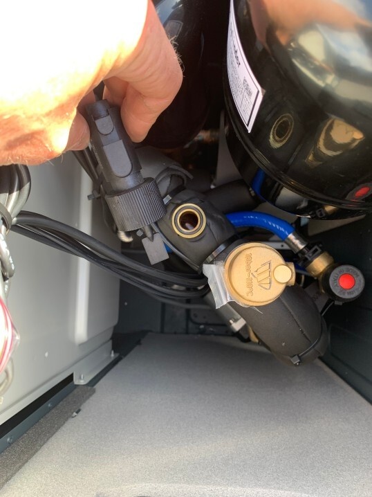

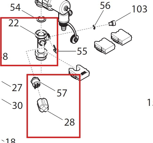

Voor de geïnteresseerden.
Volgens de instructie is het nodig bij installatie te controleren of er vocht tijdens transport in de buurt van de flow sensor switch is gekomen. Instructie boekje geeft geen instructies hoe hier te komen.
Om bij de sensor te komen is het nodig om het voorscherm (met het Remeha logo) en ook nog het kunststof rooster voor de fan los te halen. Een berg aan schroeven. Achter het rooster zitten namelijk helaas nog twee parkers die de bovenzijde vast zetten aan het frame (zie rode kaders op de foto).
Daarnaast viel mij nog iets op. De ontluchtingsdop zit nog in een zakje vast aan de automatische ontluchter met een tie wrap. Je zal sowieso de boel los moeten halen om het dopje te monteren op de plek waar deze hoort.
Afbeeldingslocatie: https://tweakers.net/i/nnzXVhoUFJuAcCIr_hMq1wj0w9k=/800x/filters:strip_icc():strip_exif()/f/image/r4hHAiomqHrW0njxulFloWFI.jpg?f=fotoalbum_large
Afbeeldingslocatie: https://tweakers.net/i/LAOrr7Y4df041tytQ9h7AtEFGq4=/fit-in/4920x3264/filters:max_bytes(3145728):no_upscale():strip_icc():strip_exif()/f/image/ua9MhJYXP1qMIgBNPwFd219B.jpg?f=user_large
Afbeeldingslocatie: https://tweakers.net/i/bB9QcE7LhjBwQmtqc9Tcmd1s9G4=/fit-in/4920x3264/filters:max_bytes(3145728):no_upscale():strip_icc():strip_exif()/f/image/aAJY8cIAzr8tqzRRoQ7lEvLs.jpg?f=user_large
Afbeeldingslocatie: https://tweakers.net/i/f1H5k3SSbRELNMcffhT0UjU-K4E=/fit-in/4920x3264/filters:max_bytes(3145728):no_upscale():strip_icc():strip_exif()/f/image/hLr4oRot3sMPA3B4yUiWsa9x.jpg?f=user_large
Afbeeldingslocatie: https://tweakers.net/i/qDM2anj8wsyDF-Sp2DLLsiGlW9s=/fit-in/4920x3264/filters:max_bytes(3145728):no_upscale():strip_icc():strip_exif()/f/image/EJXe9VarLkHFy7D5Dj74OXCp.jpg?f=user_large

Ik kwam er echter achter dat er geen druksensor (CV circuit) in de buitenunit zit. Bij de 40E en 40H zit deze in de binnenunit. Ik zou graag een druksensor installeren op de confida 10, iemand een suggestie?
  • JoepTweaks

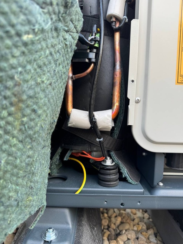

Volgens handleiding moet er een compressorsteun verwijderd worden, en moet de stromingsschakelaar gedroogd worden.
- Na de beschermkappen te hebben verwijderd kom ik er achter dat en een stuk isolerende folie om de stromingschakelaar zit (zelfde materiaal als bij overige leidingenwerk). En dat na het verwijderen hier van, de stromingschakelaar zelf bijzonder goed vast zit. Met de hand niet los te draaien.
- Geen compressorsteun te vinden. Volgens afbeelding in handleiding zou deze de compressor vast moeten houden tijdens vervoer. Maar is op de aangegeven locatie niet te vinden. Compressor zit ook ingepakt in dempend materiaal, wat de indruk wekt dat dit niet verwijderd hoeft te worden.
Mijn conclusie: De fabrikant heeft deze twee punten uit de handleiding zelf opgelost. Ik kan me ook niet voorstellen dat iedere installateur dit soort stappen echt netjes volgt.
Is iemand anders hier al tegen aan gelopen? Of andere meningen hier over?
Afbeeldingslocatie: https://tweakers.net/i/3m9fxADw6yCsK2O_JVm1lTgaOE0=/x800/filters:strip_icc():strip_exif()/f/image/m9uWrh0ncDguY0j8P8Sb2ytt.jpg?f=fotoalbum_large
Afbeeldingslocatie: https://tweakers.net/i/fy_3O36_lnF_-2Kii5U4yP1LxkQ=/x800/filters:strip_icc():strip_exif()/f/image/yekXWHb3JfiUyvKsoxeDhCRm.jpg?f=fotoalbum_large

Ik heb een 9kw buitenunit en deze had ook geen compressor steun. De compressor van de 9kw unit zit ongeveer hetzelfde ingepakt met geluiddempend/isolerend materiaal. De stromingschakelaar heb ik niets mee gedaan. Ik heb de unit via de Remeha smart start app inbedrijfgesteld, ben tot nu toe nog niet tegen problemen aangelopen.

@R0elo Het klopt dat de confida 10 geen druksensor heeft. Je kan gewoon de druksensor vanuit de confida 40 bestellen en deze in jouw afgiftesysteem toevoegen. Aansluiten in de confida 10 is op hetzelfde contact als in de confida 40.
@JoepTweaks Het klopt dat je geen compressorsteun bent tegengekomen om te verwijderen. Deze steun is enkel toegepast in de confida 12 en 14 kw. De handleiding geeft ook aan dat de compressorsteun in de 9, 12 en 14 kw zit, dus niet in de 4 en 6kW. Ook is de steun niet toegepast in de 9 kw en dit is een klein foutje in de handleiding.

@DataDriven2026 Thanks, ik ben even opzoek gegaan naar de druksensor in de 40H/E echter lijkt dit een speciale sensor te zijn met een niet standaard aansluiting (bijv. 1/2") deze lijkt in het pomphuis geschroeft/gedraaid te zitten. Elektrisch is het ook een moeilijk verhaal omdat hij in een kabelboom hangt samen met de temperatuur sensor en flow sensor die ik niet nodig heb. Dit alles zit dan op X9 aangesloten.Afbeeldingslocatie: https://tweakers.net/i/_Pr4UBj9AqWCffwcJ-9YG18sa7c=/800x/filters:strip_exif()/f/image/NhvLZqjzISw9N6l7p0aNsE3z.png?f=fotoalbum_large Ik zag dat er ook een mogelijkheid is voor een externe druksensor echter krijg ik hier weinig documentatie over gevonden.
Waar ik bang voor ben is dat als de vorstkleppen een keer open gaan het systeem droog komt te staan en de confida 10 dus standaard niet kan detecteren of het systeem op druk staat of niet, hij zal vast in storing gaan als de pomp gaat draaien en er geen debiet gemeten word maar dit wil je eigenlijk voorkomen

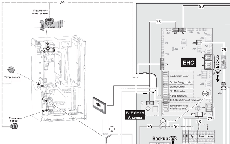

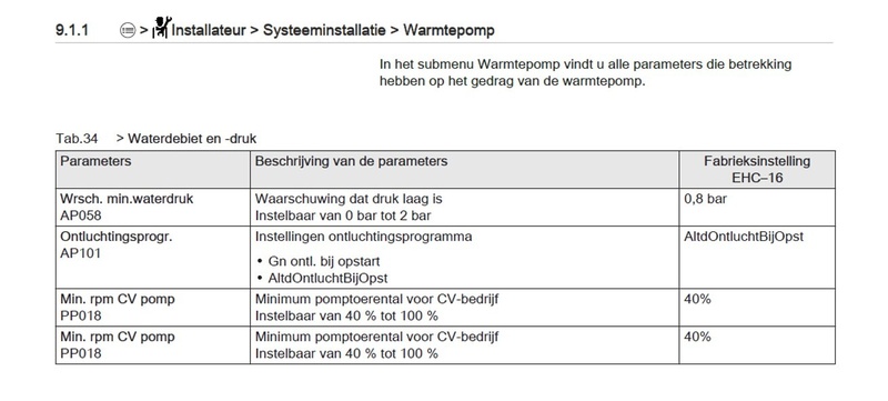

Als je het confida 10 boekwerk door neemt zit er wel degelijk een druk waarschuwing op. Deze komt van de warmtepomp druk sensor zelf. Je kan de minimale druk zelfs instellen waarop een waarschuwing moet komen.
Afbeeldingslocatie: https://tweakers.net/i/VehdlvlJBszaSNfl3o_Yym37-8Q=/800x/filters:strip_icc():strip_exif()/f/image/mUHxwCgipv3jEk5zDeSmg98h.jpg?f=fotoalbum_large
Dat is dus waar ook ik tegenaan liep, het missen van de druk sensor. Die is er wel maar wordt dus niet weergegeven. Daarvoor moet apart een Remeha sensor in je circuit geplaatst worden waarvan je de part nummers kan vinden via de 40 serie.Deze zit ook niet in het pomphuis maar is fysiek een aparte unit:
Afbeeldingslocatie: https://tweakers.net/i/Gfo67_Nsdwvp6WB_3bur_0e0mMI=/fit-in/4920x3264/filters:max_bytes(3145728):no_upscale():strip_icc():strip_exif()/f/image/5hyYzAF0nVYIjWsZfhCuvlqM.jpg?f=user_large
Hoe het dan zit met de kabel geen idee, op de Confida 10 zit ook de X9 met zelfde pin layout.
Ik heb het vermoeden dat als je de kabel besteld voor de externe druk sensor je de complete X9 krijgt.
Waarvan alleen de druk sensor kabels een signaal doorgeven.
De overige twee sensoren (temp en debiet) zijn niet aangesloten.

Super, dat verklaart het. Inmiddels is hij geïnstalleerd, zonder problemen.
Ik gebruik de Confida 400-6KW + Confida 40E, direct op de vloerverwarming verdeler. Zonder extra pompen, buffervaten of iets dergelijks. Er staat in de handleiding: "Sluit een veiligheidstemperatuurbegrenzer aan op de printplaat EHC-16". Is dit echt nodig? Dat lijkt me overbodig, er zitten toch al genoeg beveiligingen in waardoor de temperatuur niet te hoog wordt...? Het is een 7cm dikke betonvloer.

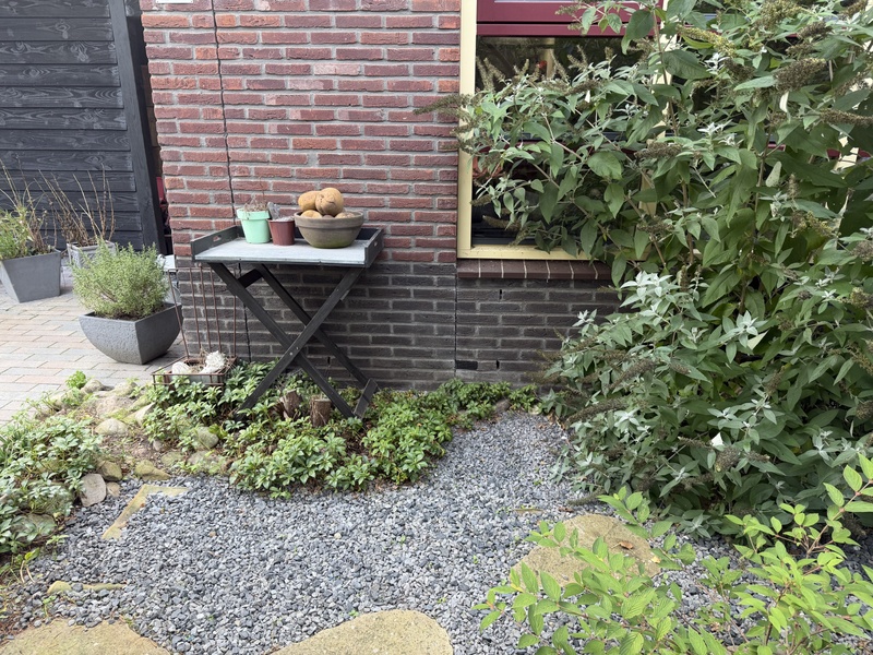

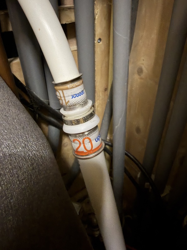

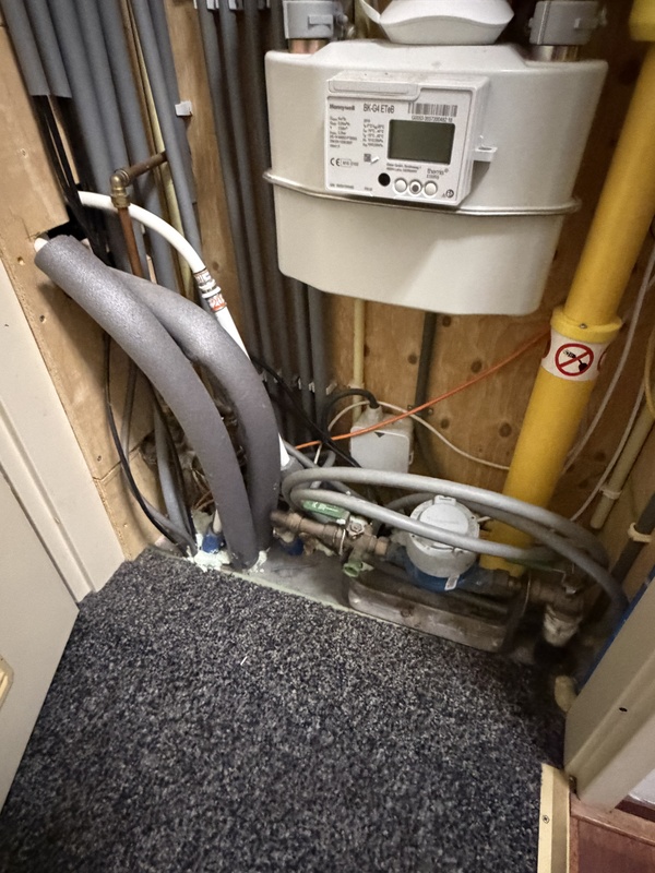

Bij de hoofdaansluiting loopt Uponor 20mm naar 18mm naar de vloerverwarming verdeler.
Mijn idee is om de WP in de voortuin te plaatsen, circa 5 meter vanaf erfgrens rondom.
Via de kruipruimte (droog, toegankelijk en ruim) rechtstreeks naar de hoofdaansluiting. Ketel en warmtepompboiler blijven boven, dus parallel aangesloten. Circa 5 meter vanaf voorzijde naar hoofdaansluiting.
Ik neig naar een 12 kW, zodat ik ruimte heb voor later als ik volledig elektrisch wil.
Advies welkom!
Afbeeldingslocatie: https://tweakers.net/i/fzKkYhB5gY9GGWo7zURUzTxjY9k=/x800/filters:strip_icc():strip_exif()/f/image/lPKfAVG5rjSeebaFG3avpUKH.jpg?f=fotoalbum_large
Afbeeldingslocatie: https://tweakers.net/i/t9VPfKhZM6f-CUFF47B0e99eQOU=/x800/filters:strip_icc():strip_exif()/f/image/8kEFRtxFfovCdd7oTcx9PUKt.jpg?f=fotoalbum_large
Afbeeldingslocatie: https://tweakers.net/i/XhBl32XzAr8Bb9nb01ofrslM28U=/x800/filters:strip_icc():strip_exif()/f/image/YeiDyVqcsEJo79zWCGWjKXd9.jpg?f=fotoalbum_large
Afbeeldingslocatie: https://tweakers.net/i/KlBmAIEzF3dl9-dX_hM4J3-o8ow=/x800/filters:strip_icc():strip_exif()/f/image/hpOhE2R2EJpBcRzJ4j0XtuGj.jpg?f=fotoalbum_large
Afbeeldingslocatie: https://tweakers.net/i/40gvImt3y2YtnPn9B-KoeMJtj5w=/800x/filters:strip_icc():strip_exif()/f/image/diKF0MzftyTGwemtT5gyIKdH.jpg?f=fotoalbum_large
Afbeeldingslocatie: https://tweakers.net/i/F2-PgeXLHS9KOffodhdg4kyYN0A=/800x/filters:strip_icc():strip_exif()/f/image/IdyO2EZ6sgx6Nze5jxNSNQAc.jpg?f=fotoalbum_large
Afbeeldingslocatie: https://tweakers.net/i/SAVuEkQ4ubJTNSmUadjxiH5dIvs=/x800/filters:strip_icc():strip_exif()/f/image/60Mymu1d46gCauPveLBQ68TC.jpg?f=fotoalbum_large
Afbeeldingslocatie: https://tweakers.net/i/6yVE22yJgOZ7lERcvnrriZMjIsk=/x800/filters:strip_icc():strip_exif()/f/image/IGKuO4Og2qjYWnDCxc25tRZk.jpg?f=fotoalbum_large

BreasalTBO schreef op donderdag 15 oktober 2026 @ 17:57:
Hallo,
Ik kijk naar een 9kW Remeha Confida 10 (1 fase) of 12 kW Remaha Confida (3 fase).
- Bestaande Remeha Calenta Ace CW5, 2020.
- LG warmtepompboiler 200 liter. Aangesloten op cv.
- Op BG vloerverwarming van 50m2 en BG radiatoren in oude gedeelte, circa 60m2.
- 1e en 2e verdieping allemaal radiatoren.
Totaal dacht ik 400m3 inhoudt qua ruimte.
- woning is goed geïsoleerd, 2004, dak en vloerisolatie, HR++ ramen.
Advies welkom!
Koevlaas berekening toepassen, afgifte systeem berekenen, dan weet je pas meer.
Desnoods een warmteverliesberekening laten doen

Ik heb een Confida10.
De hub wordt aangesloten op de uitbreidingspoort L Bus onderaan aan de buitenzijde van de kast.
Hoe dit zit op de 40 serie geen idee.
Ja bij de 40 zit helaas niet zo’n poort. Moet sowieso op de kaart
  • Marc001
Tomm89 schreef op vrijdag 23 oktober 2026 @ 16:32:

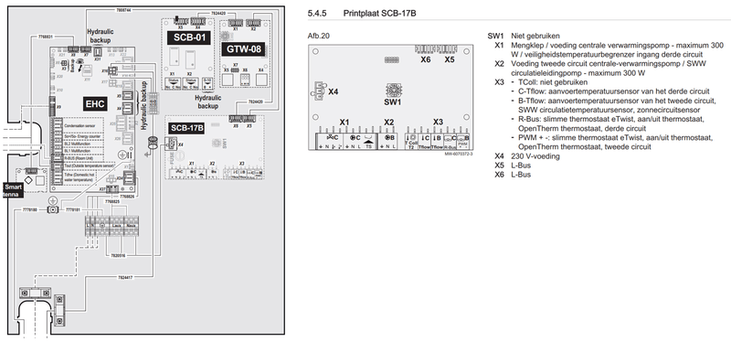

Als ik kijk naar de 40 dan zit er een SCB-17B met optioneel een GTW-08 print in.
Als de X7 bezet is dan loopt deze door naar X5 L Bus op de SCB-17B.
De GTW-08 is echt optioneel, die zal er denk ik niet inzitten.
Dan hou je X6 over op de SCB-17B.
X6 is ook een L bus.
Mijn vermoeden is dat je hem dan daar inplugt.
Afbeeldingslocatie: https://tweakers.net/i/pnBgscbxfe4AWF_yJpi7wJ96lbg=/800x/filters:strip_exif()/f/image/3us6GjTBhsgF1m3cfwPzCdwy.png?f=fotoalbum_large
  • Tomm89
  • Laatst online: 21:45
Marc001 schreef op vrijdag 23 oktober 2026 @ 16:39:
Thanks!
Ik had deze ook al op t oog. Er zit nu een lege connector op. Ik ga dit later wel even proberen.
