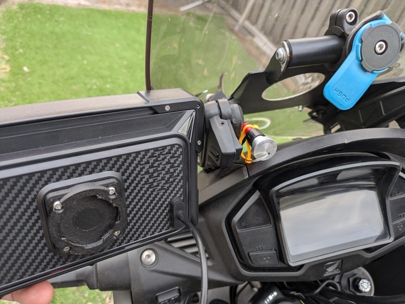

De compactere setjes waren helaas uitverkocht. Daarom zelf maar een hack gedaan :)
Voor:
Afbeeldingslocatie: https://tweakers.net/i/VqtMhwHZoXtc3h90k2Zr7zMG-ws=/800x/filters:strip_icc():strip_exif()/f/image/7OkAzZypybLzwbUpZJmIES6l.jpg?f=fotoalbum_large
Na:
Afbeeldingslocatie: https://tweakers.net/i/AB5O_rSJ467FvBJvQU4orqDY3IQ=/800x/filters:strip_icc():strip_exif()/f/image/fsiIrb5y9pgciwz8q5W6HGKE.jpg?f=fotoalbum_large

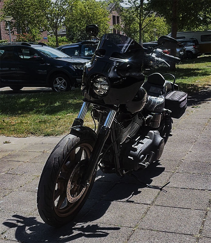

Het was weer zo'n dag op het vlieveld van Breda 8)
Afbeeldingslocatie: https://tweakers.net/i/QHjhBbxj7Ej8unYNOIh_X5tnYDU=/800x/filters:strip_icc():strip_exif()/f/image/RGzZpvCer9gIwxoskE9HnAcX.jpg?f=fotoalbum_large
Afbeeldingslocatie: https://tweakers.net/i/pcMdoDtZYto4JT9LyG-mbT-9skw=/800x/filters:strip_icc():strip_exif()/f/image/G0GiaeOepO78SF45KBJQpEIh.jpg?f=fotoalbum_large
Afbeeldingslocatie: https://tweakers.net/i/LuptLZqyzz0lLO3aPKK1-OP4P1o=/x800/filters:strip_icc():strip_exif()/f/image/03W0ZteDVi8cSJG1yD6eblwY.jpg?f=fotoalbum_large
FXDLS 'S&S edition'
💀 memento mori 💀

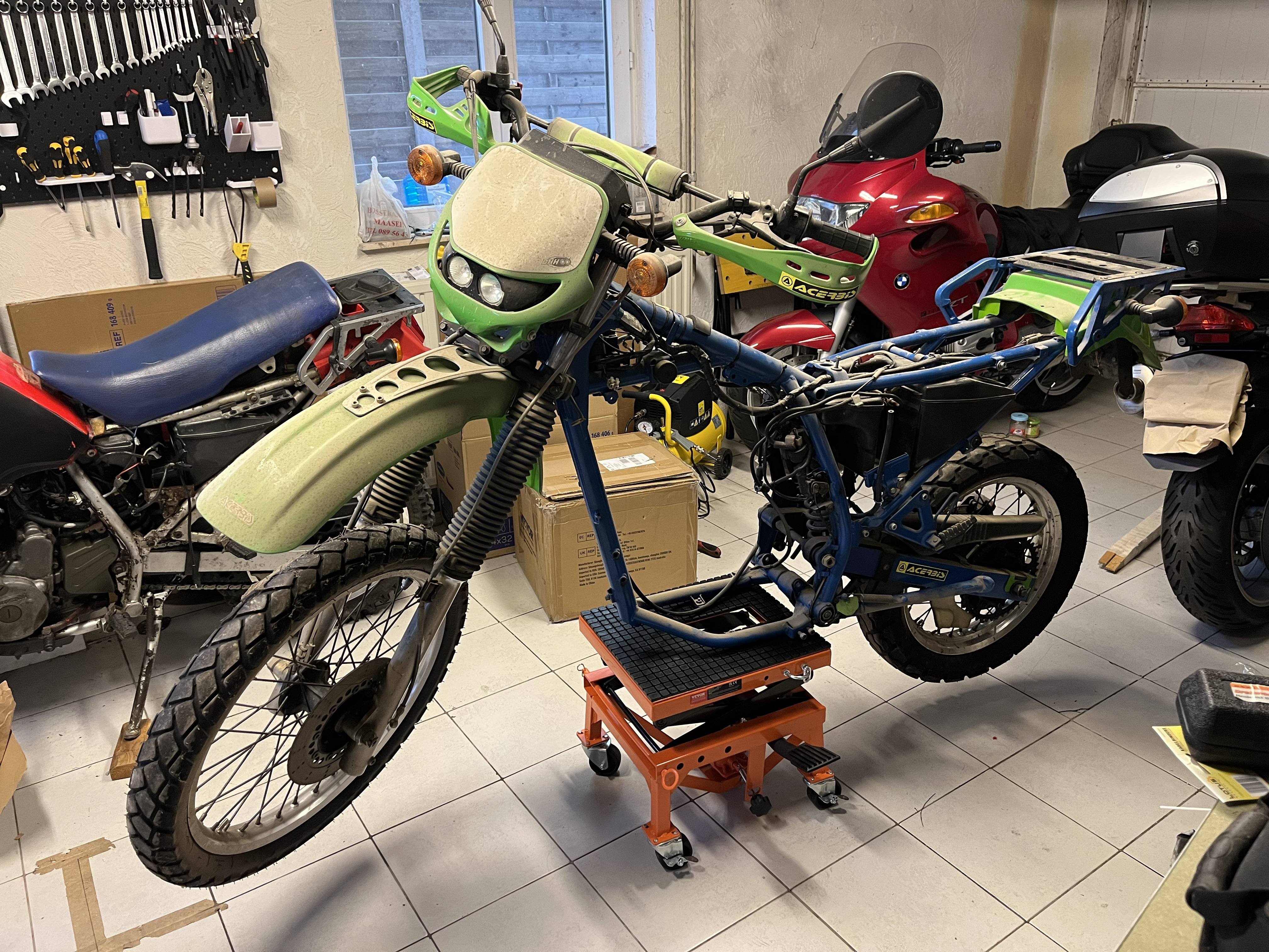

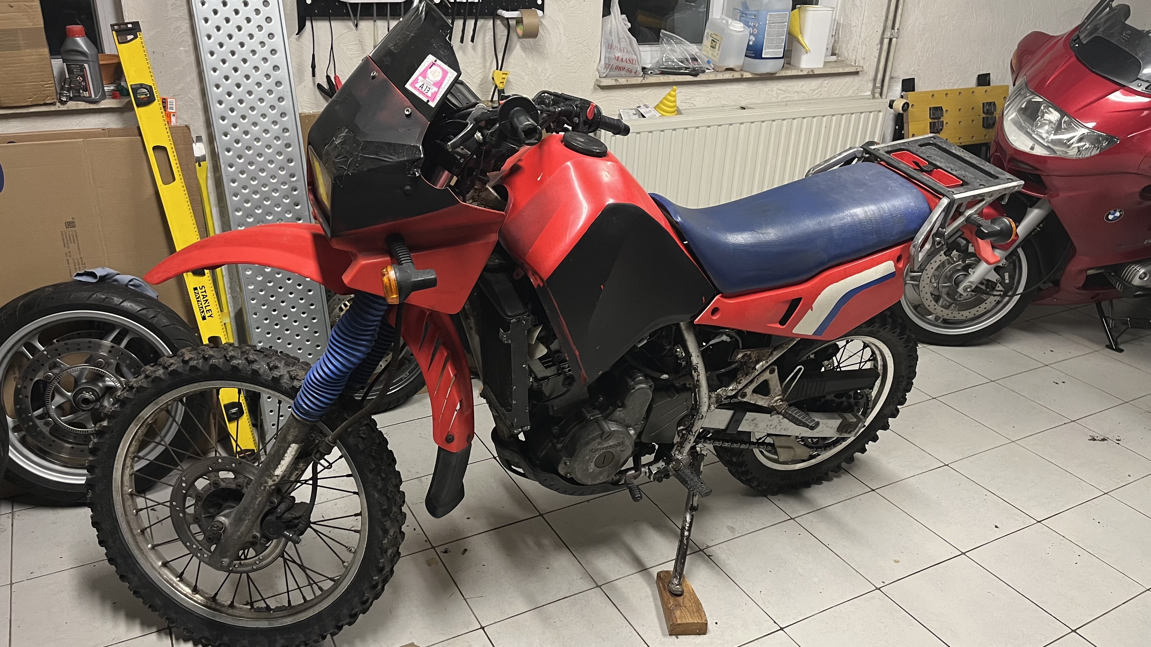

Chevy454 schreef op donderdag 7 mei 2026 @ 11:16:
Project 40: proefritje.
Nou, de remhendel met een tie wrap de hele nacht laten staan en het is iets beter. Nou, we moeten toch echt eens een proefrit maken. De motor gestart (altijd handig :+), dan naar buiten gereden en we komen tot een stop maar we moeten de remhendel toch echt ver aantrekken.
Nope. Nee. Dit wordt het niet. Terug in de garage gereden.
De remmen blijven gewoon slecht. Ik weet dat deze 40 jaar oud qua techniek zijn, ik weet dat deze nieuw al ondermaats waren maar dat ze zo slecht zouden zijn?
* Chevy454 kijkt uit naar de EBC 320mm remschijf en race remblokken.
Dat zou een goede combinatie zijn volgens de KLR650 community. En anders naar een SV650 remklauw gaan voor meer remkracht.
* Chevy454 heeft wel van die 20 minuten genoten *O*
Chevy454 schreef op zondag 7 juni 2026 @ 19:28:
Project 40: you got to be kidding me ;(
De remklauwadapter EBC BRK017 is van aluminium gemaakt en de draad is niet verstevigd met helicoils. Dus daar moeten helicoils in zodat de draad sterker is om dit soort dingen te voorkomen. De adapter is nu bij Paul Ritzen om te maken in het hoogseizoen dus dat gaat enkele weken duren.
De KLR650 stelt me wel op de proef qua geduld, dat was met de SV650S en de R1150RT toch wel anders. Gelukkig heb ik nog andere motoren om mee te rijden en moet ik echt nadenken wat ik nu met de KLR650 wil doen. Het "origineel" motorblok wil ik nog wel in orde maken maar veel rijden gaat er niet gebeuren denk ik.
Project 40: eindelijk dan?
Het was een tijdje rustig met project 40 doordat de remklauwadapter kapot was door mijn eigen toedoen. De adapter was vorige week gereed om opgehaald te worden maar vanwege de circuit training in Venray hebben we onze focus daarop gezet.
Maar dat was vorig weekend. Dit weekend eindelijk aan de KLR650 verder. De klauw eerder in de week opgehaald, deze net gemonteerd. De vooras aangetrokken op 78Nm en dan een beetje verder vanwege de splitpen die door de as moet. Er lagen enkele druppels koelwater onder de motor, even de radiator dop losgehaald en een theelepel bijgevuld. Ik moet wat aba slangenklemmen gaan bestellen. De batterijlader hangt eraan. De garage is bereikbaar (want de R1200GS staat bij de garage voor een herhaling van de grote beurt welke door de BMW garage werd uitgevoerd maar mijnziens ondermaats was uitgevoerd).
Dus nu slapen en dan morgen een ritje maken met de KLR650 :Y)

Van dit
Afbeeldingslocatie: https://tweakers.net/i/N8CvxyM1ISrcHSXP0WFcRrf5HvQ=/fit-in/4920x3264/filters:max_bytes(3145728):no_upscale():strip_icc():strip_exif()/f/image/EkbYkE1IxU5lLrKWOdbfRwVu.jpg?f=user_large
naar dit:
Afbeeldingslocatie: https://tweakers.net/i/Xp_xIFRTPOQwuuSNN8AM9pP46lo=/fit-in/4920x3264/filters:max_bytes(3145728):no_upscale():strip_icc():strip_exif()/f/image/eIyJjH9nMH1LcGh7YpfCckYS.jpg?f=user_large
Met dank aan deze donor:
Afbeeldingslocatie: https://tweakers.net/i/CY0wAsjCftNawLVdhGCpl3CqRu4=/fit-in/4920x3264/filters:max_bytes(3145728):no_upscale():strip_icc():strip_exif()/f/image/LU1uLJTnJU6fcmzWyZsY6lgp.jpg?f=user_large
Het stampend hart, de uitlaat, de voorvork, het voorwiel waren eigenlijk de bruikbare delen ;(
Bij nadere ontmanteling was er eigenlijk weinig goeds meer aan deze donor.
Maar we hebben de volgende zaken gedaan:
  • Motorblok omgezet
  • NiceCNC thermobob kit
  • Achterschokbreker volledig laten herbouwen

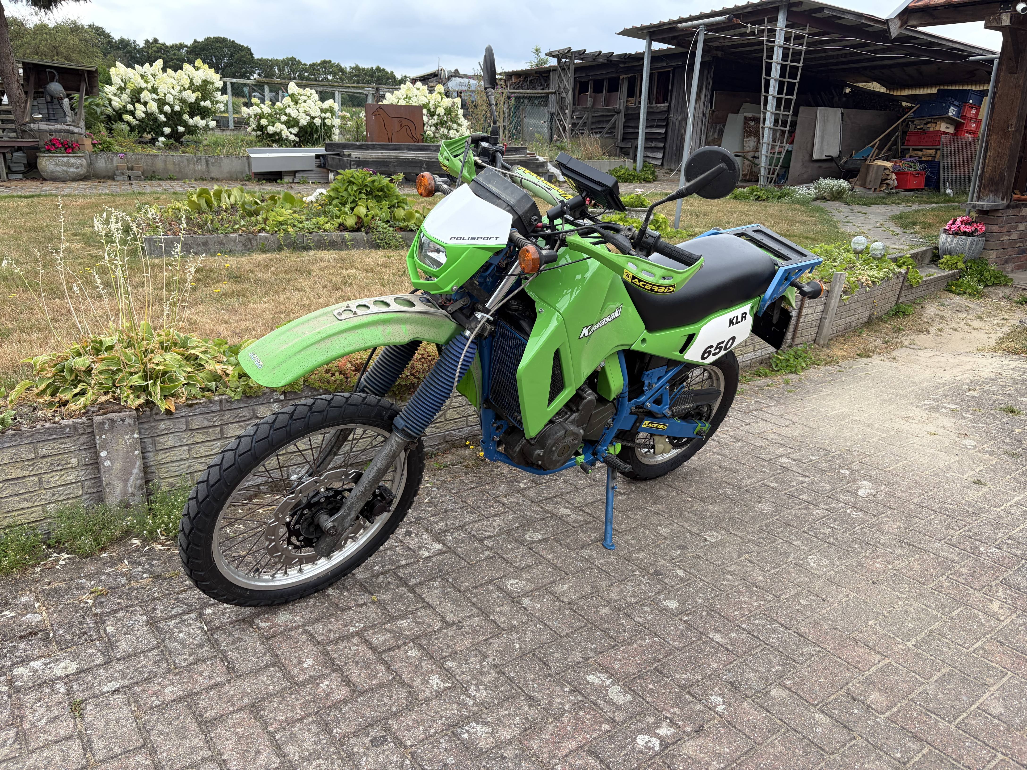

  • Voorvork laten reviseren en meteen sterkere veren erin
  • EBC PizzaXL 320mm remschijf
  • Mijn orginele carbu met Dynojet Kit en K&N luchtfilter
  • PoliSport Halogeen koplamp want de Acerbis kapot
  • CarPlay scherm
De grootste uitdaging vond ik wel de administratieve rompslomp omdat de papieren kwijt waren.
Vandaag 38km gereden waarvan 10km door de schoonvader :+
Wat er opviel bij het rijden:
  • schakelpookje staat hoog, ik kan die niet lager zetten want dan raak ik de onderste buis van het frame. Het is bij het schakelen echt omhoog trekken. Waarschijnlijk met echte motorlaarzen dat het niet een probleem is, met stevige wandelschoenen enigsinds vervelend.
  • De snelheidsmeter kon vroeger wel overdrijven en dat doet die vandaag nog steeds :+ 90km/h op de teller is effectief 75km/h. Daarom dus dat CarPlay scherm om de navigatie weer te geven. De telefoon durf ik er niet op te monteren, dat gaat geheid de camera kapot maken want in de spiegels zie je helemaal niks door de trillingen. Sterker nog: ik zie zelf niet meer scherp omdat mijn bril op mijn neus trilt.
  • Mijn tellerunit is van een KLR600, de KLR650 krijg ik niet passend aan het subframe zonder gek te doen. Dit gaat waarschijnlijk vanzelf opgelost worden want je pakt nogal wat wind. Ik denk dat de orginele windkuip wel aangenamer is.
Wat we nog gaan doen:
  • Kleppen stellen
  • Misschien die orginele windkuip en lamp monteren
  • Kontje is gescheurd, ik heb een vervangend deel maar moet deze laten spuiten
  • Klein koelwaterlekje, andere koelslangen liggen klaar
Maar wat we vooral als eerste gaan doen: glimlachen want de motor rijdt na 20 jaar weer. En het was leuk om te rijden met deze vibrator op hoge poten

Geleidende draad heb ik wel eens geprobeerd, maar handschoenen zijn irritant taai om doorheen te komen en je kunt ze lang niet altijd binnenstebuiten vouwen om er goed bij te komen.
Afbeeldingslocatie: https://tweakers.net/i/XDOuYXf1X7nR6crwdp3owhJDqPg=/800x/filters:strip_icc():strip_exif()/f/image/Jwuj5irIAofO2muJPfMSSTed.jpg?f=fotoalbum_large
Gisteren een adaptertje geknutseld om m'n android auto scherm snel verwijderbaar te maken.
Adapter van het scherm naar een quadlock adapter getekend en geprint en een busje gedraaid om de stekker af te dichten.

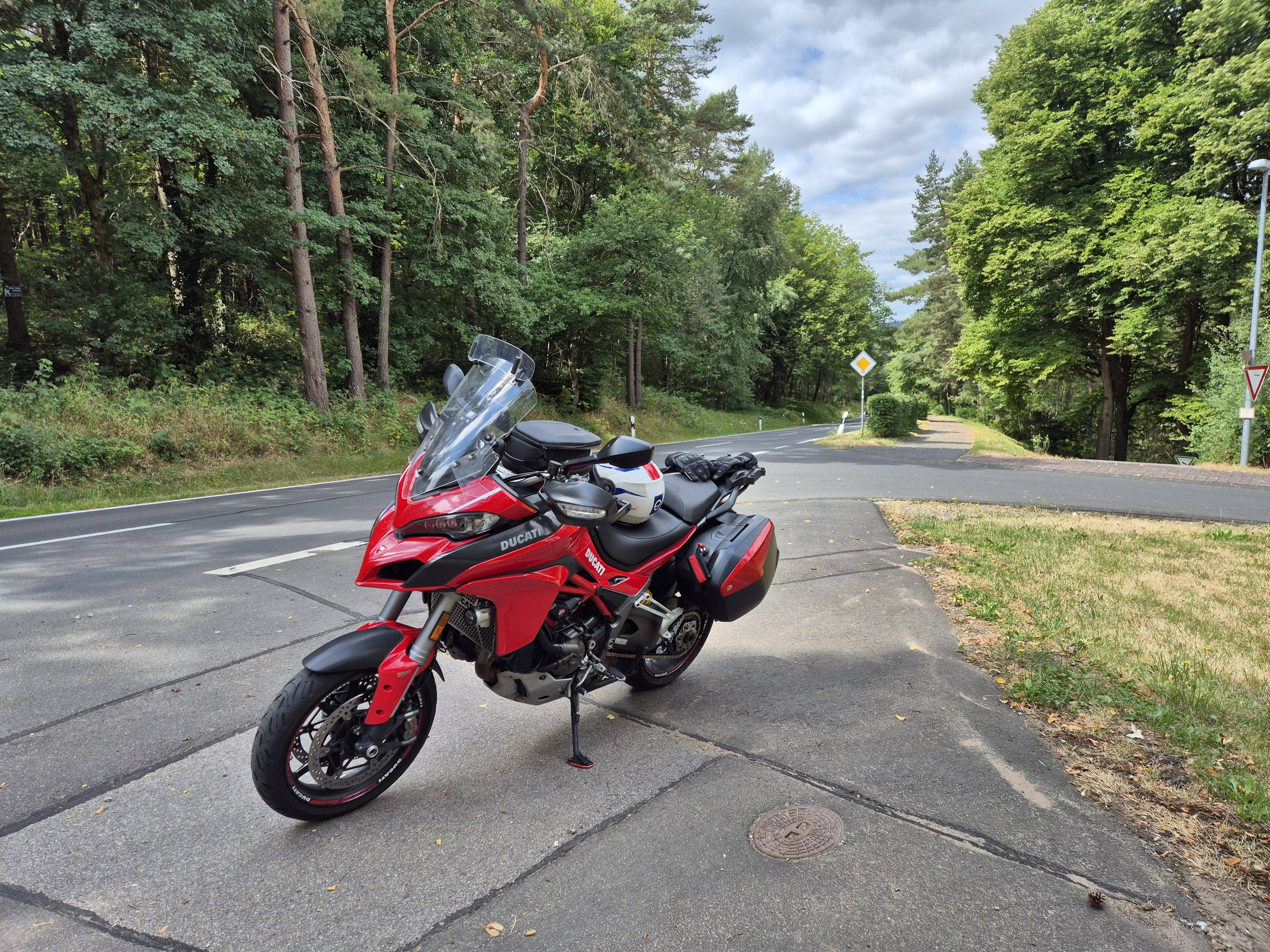

Afbeeldingslocatie: https://tweakers.net/i/dmdGUatXso30qmHCKPZEvOvB1X4=/fit-in/4920x3264/filters:max_bytes(3145728):no_upscale():strip_icc():strip_exif()/f/image/D5Q7Lp7t3vQNmYzZi5sw7r3I.jpg?f=user_large
Het is relatief frisjes hier in de Eifel met zo'n 15c, maar na al die dagen in 30c of meer rijden, een welkome afwisseling.
Blijft een van de betere manieren om je dag mee door te brengen. :Y
