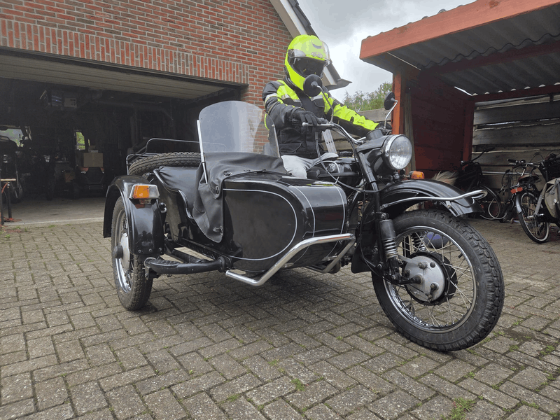

Leuke toevoeging aan de collectie. Dan hoor je nu ook bij de club van n > 3HTT-Thalan schreef op woensdag 3 juni 2026 @ 20:46:
Nou, de grote bekendmaking. Ik kan zo ondertussen mijn eigen (deel van de) startpost gaan beginnen maar heb mijn vrouw plechtig moeten beloven dat het nu écht klaar is met verzamelen. En ik ben blij met elke motorfiets die ik heb en rij. Ik geniet van de kneuterige ritjes op de 125, het legaal straatracen met de 500 en de troon die de 1000cc AT is, maar dit is wel een beetje een jongensdroom die uitkomt.
U ziet hier dus staan in originele staat (voorzover dat gezegd kan worden van een Russisch namaakproduct) een 1990 Ural IMZ zijspan.

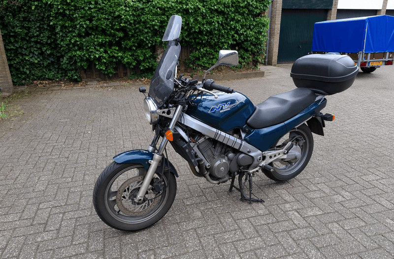

Sinds ongeveer 8 maanden rij ik op een Honde NTV650 uit 1996. Ik rij ongeveer 300km per week in 2 dagen, soms meer, voornamelijk om naar m'n werk te rijden. Ik vind het een hele fijne motor, gedraagt zich uitstekend!
Er zijn 2 dingen waar ik tegenaan loop.
Zelf ben ik 183cm lang en na 45-60 minuten krijg ik echt last van m'n benen. Deze moet ik dan een paar keer strekken, maar het is niet fijn om langer dan een uur te rijden. Ik merk ook dat m'n benen een hoek maken van 70-80 graden.
Ook vind ik de wind soms lastig. Ik rij vaak over snelwegen of door flink harde wind. Het is best moeilijk om dan goed en stabiel te rijden. Ik gebruik een windscherm en een verhoger, zie de foto. Dat helpt wel iets maar met harde wind is het nog lastig om stabiel te rijden. Ik heb al eerder tips gekregen door als een zak aardappelen op de motor te gaan zitten, dat helpt ook wel iets maar het blijft toch lastig, zeker bij code geel bijvoorbeeld.
Wat zou ik het beste kunnen doen om dit te verbeteren, wat zijn jullie ervaringen?
- Stuurverhogers?
- Andere voetsteunen, aftermarket?
- Zadelverhoger, iets als een gel-zadel ofzo?
- Hoog windscherm?
- Helemaal geen windscherm?
- Andere motor (Gaat voorlopig niet gebeuren ;)
Let niet op de bekabeling langs de zijkant. Die moet ik nog netjes maken, dat is voor een USB-lader, verwarmde handschoenen en handvatverwarming.
Alvast dank voor jullie tips.

En aangezien die ruit op het stuur zit en niet op het frame: haal om te beginnen die verhoger eraf. En als dat niet helpt, idd de hele ruit.
Je hebt twee gigantische objecten op je motor zitten die allebei veel wind vangen en een grote invloed hebben op het stuurgedrag, omdat ze op de slechts denkbare plekken gemonteerd zijn.

stabiel rijden in de wind is meestal gewoon je stuur losjes vasthouden zodat hij wat kan bewegen. Het tegenovergestelde gebeurt vaak, meer knijpen waardoor je juist instabiel wordt.
Haal het windscherm er af. Ik heb zelf de Hawk gehad (Amerikaanse versie) zonder windscherm en had eigenlijk nooit last van de wind.Ora et Labora schreef op donderdag 4 juni 2026 @ 12:37:

Niet verkrampt op de motor helpt al heel wat, net als zelf een beetje tegen de wind in leunen.
Daar zit m'n rugzak met laptop en kabels en handschoenen in.Joris748 schreef op donderdag 4 juni 2026 @ 12:49:
Kijken wat de invloed is van die gigatopkoffer achterop. Hoeveel gewicht zit daarin tijdens je woon/werk ritje?
Hij is zo groot omdat ik ook graag m'n helm erin wil opbergen als ik ergens parkeer en ik heb een grote kop, maat 64 (xxxl). De helm past hier precies in.
Maar zonder die windschermen zou dus beter kunnen zijn dan met? Zonder die verhoger is het sowieso geen doen, op een of andere manier gaat de windstroom dan zo dat ik, zelfs met Alpine doppen, doof wordt en m'n hoofd alle kanten op gaat. Met die verhoger ging dat beter maar ik heb niet geprobeerd ze beiden eraf te halen.
Who's general failure, and why is he reading my disk?
Het is een heel gevaarte voor zo'n kleine motor, zal altijd wel iets van pendelen veroorzaken omdat het zwaartepunt ver achter de as zit. Maar goed, ik verwacht dat je windscherm de grootste boosdoener is.Ora et Labora schreef op donderdag 4 juni 2026 @ 13:18:
Probleem bij jouw motor is dat je een stuurkuip hebt, dat wil zeggen dat die rechtstreeks op het stuur gemonteerd is. Als gevolg daarvan zal iedere windvlaag op de ruit, doorgegeven worden in het stuur en instabiliteit veroorzaken. Dergelijke grote ruiten werken eigenlijk alleen maar bij montage rechtstreeks op het frame.Maar zonder die windschermen zou dus beter kunnen zijn dan met? Zonder die verhoger is het sowieso geen doen, op een of andere manier gaat de windstroom dan zo dat ik, zelfs met Alpine doppen, doof wordt en m'n hoofd alle kanten op gaat. Met die verhoger ging dat beter maar ik heb niet geprobeerd ze beiden eraf te halen.
Je hebt waarschijnljk ook last van turbulentie rond je helm, dat zorgt voor het oorverdovende geluid. Bij turbulentie heb je twee opties:
- Maak de ruit zo hoog dat je met je helm in de luwte van de kuipruit zit.
- Maak de ruit zo laag dat turbulentie op je lichaam komt en je helm in een mooie luchtstroom zit.
Daarna zou je eventueel nog kunnen kijken hoe luidruchtig je helm is.

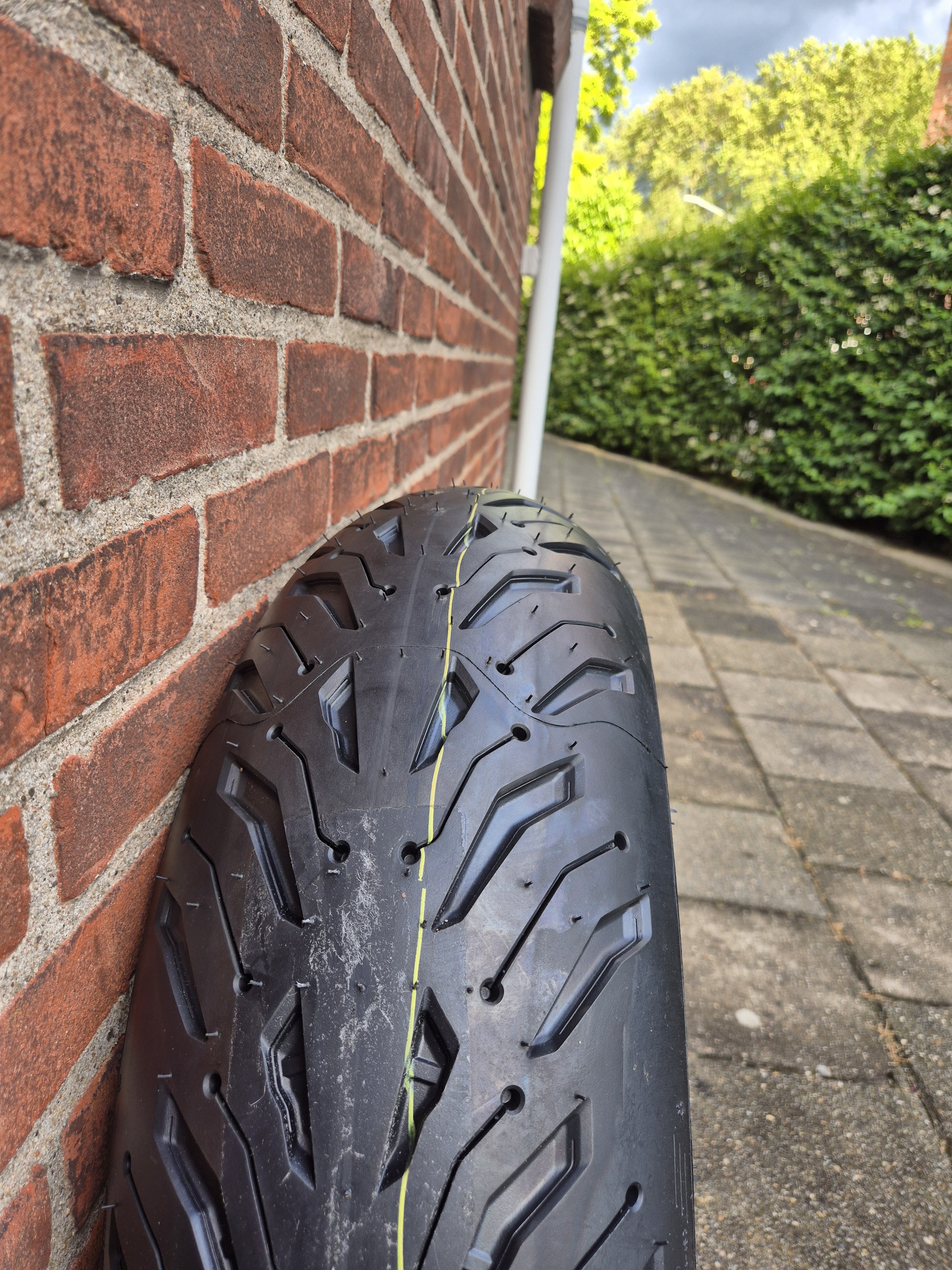

Zou ik het merken dat er nieuwe bandjes op liggen?[Afbeelding]
Flauw vergelijk, neem aan dat die linker van een auto afkomt?Pyr0_ schreef op vrijdag 5 juni 2026 @ 14:36:
Inderdaad, hoe kun jij met jouw motor en jouw soort ritjes die banden zo vierkant krijgen?

Goede vraag. Ik denk dat het zwz een deel gezichtsbedrog is, de oude band zat nog gemonteerd, en de nieuwe nog niet. (Plaatje nieuwe gemonteerd) Met montage wordt de nieuwe nog wat uit elkaar geduwd en dus 'minder rond'. En het zal ook deels design van de band zijn, als ik een plaatje opzoek van de oude zie je duidelijk dat het redelijk vlak is tussen de strepen in het midden en van daaruit bolt na de buitenkant. De nieuwe Road 6 heeft dat wat minder en is meer 'doorlopend bol'.DrivinUCrazy schreef op vrijdag 5 juni 2026 @ 15:27:
Daarnaast zal gebruik ook wel van invloed zijn geweest, de eerste ~1250km van die band was tijdens m'n vakantie vorig jaar, vol beladen touren door de bergen de eerste 2 dagen maar daarna een dag regen gehad en dus relatief rechtop gebleven en toen ~500km snelweg na huis. Wellicht dat dat niet geholpen heeft.
En voor de rest... misschien ben ik wel helemaal niet zo'n bochtenheld als je zou denken

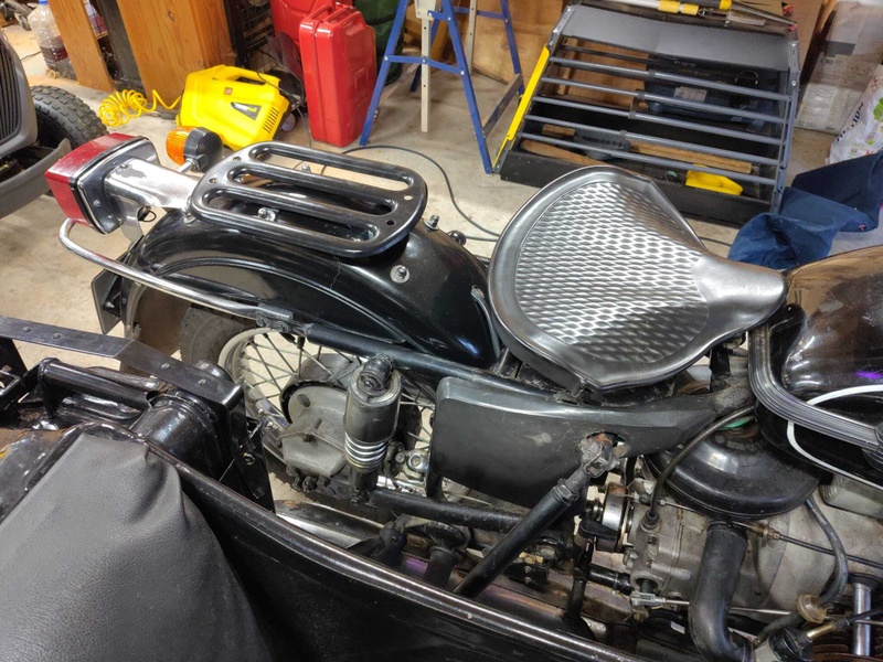

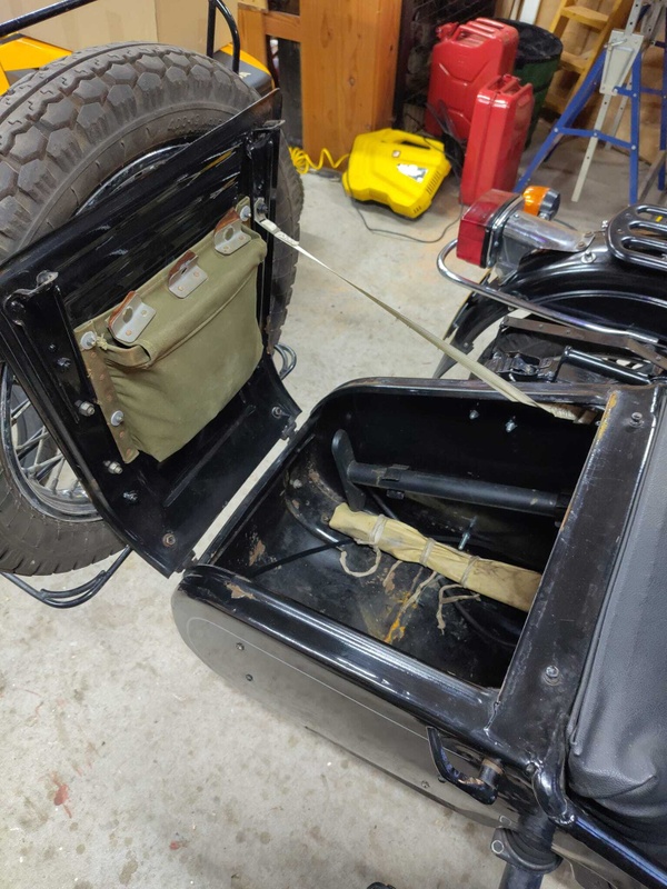

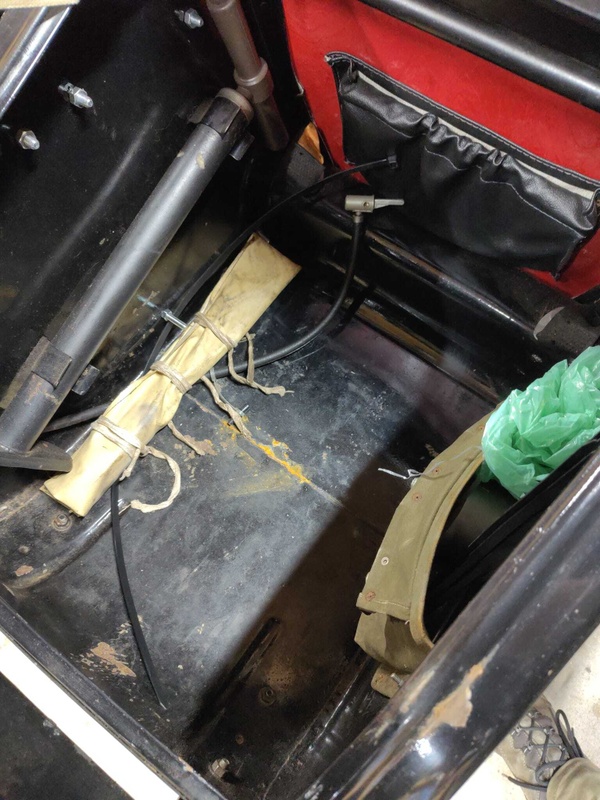

Er is een pocket in de 'klep' aanwezig waar al een bestaande gereedschapsset in zit. Die bevat genoeg om in principe de hele motor te kunnen demonteren, inclusief uiteraard de spullen voor het wisselen van een wiel. Daartoe is er ook een bandenpomp aan boord en een drukmeter. Op het ventiel van het reservewiel zit een speciaal dopje om het ventiel zelf ook te kunnen wisselen dus daarvan moet ik nog even een spare regelen.
In de 'front' pocket (achterkant zitting) ruimte voor papieren en dergelijke. Dan resteert de side pocket waar reservespullen in zitten

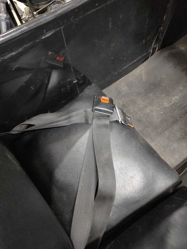

Ik heb het kentekenbewijs binnen, en daar staat op dat het op papier een 3-zitter is. Even speuren leert mij dat mijn 'buddyseat' is vervangen voor een bagagedrager maar de stepjes zitten er nog gewoon. Ik ga dus bijtijds een keer zoeken naar een zadel om dat weer functioneel te maken.

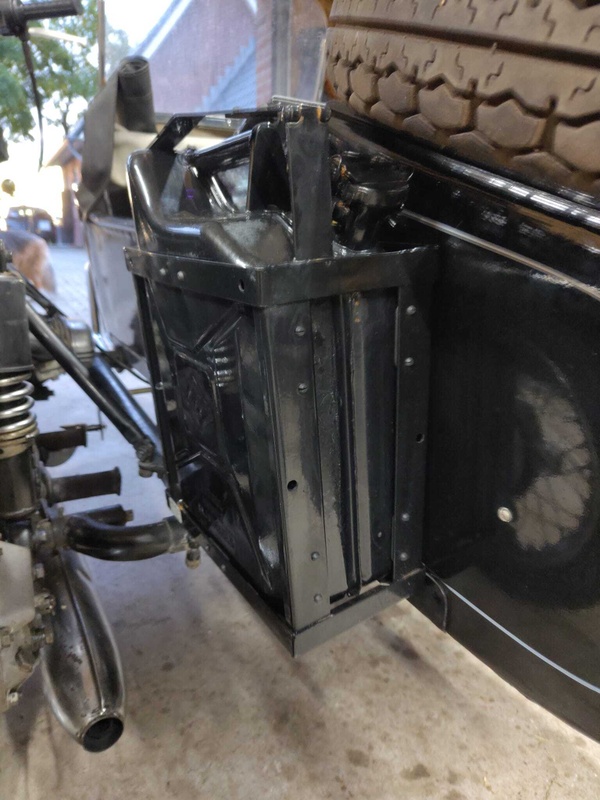

De bijpassende Jerrycan bevat zo op het oog maximaal 5 liter benzine. Gezien de reputatie voor dorstigheid ga ik er voorzichtigheidshalve van uit dat dit de 'reserve' van 50 kilometer betreft. De tankkraantje heeft ook wel een reserve maar zeker in het begin better safe than sorry. Wel even opengemaakt en gecheckt, ding zit er ook vanbinnen nog schoon en roestvrij uit. Scharnier moest wel even gesmeerd worden, evenals de sluiting van de kofferbak dus mijn eerste 'onderhoud' maar gelijk even gedaan met muck off kettingspray want dat ruikt lekker

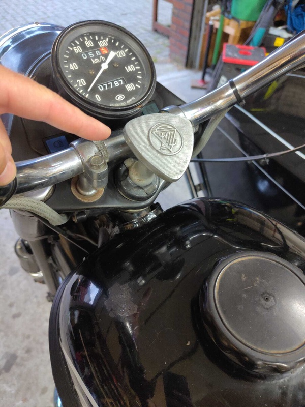

Op het stuur zit een gek draaiding met Ural logo. Een kleine test ontwaart dat dit een demper is - hiermee kun je bepalen hoe zwaar het stuur draait van 'pudding tarzan' naar 'hulk'. Zal wel iets te maken hebben met de stabiliteit (of het gebrek daaraan) op snelheid.

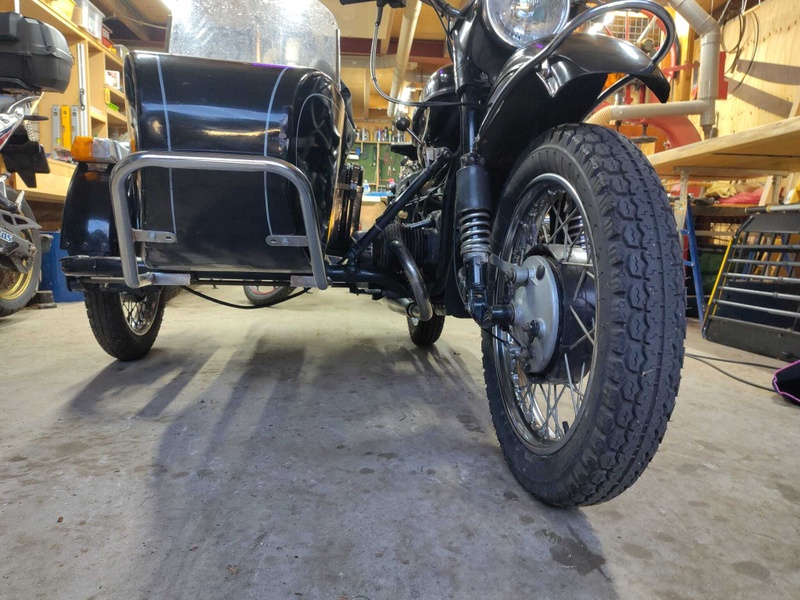

Tijdens dit onderhoud de motor een paar keer heen en weer gerold. En dat gaat onnatuurlijk soepel: Het kost me meer moeite de Africa Twin van zijn plek te duwen (qua rolweerstand) dan deze antieke Ural. Dat verbaast me wel enigzins, want die achteruitversnelling zit er niet voor niks op natuurlijk.
:strip_exif()/f/image/7miJn4necANM7xVnnVmu3Run.jpg?f=fotoalbum_large)
Op wat sporen in het span na heb ik vrijwel geen roest kunnen vinden. De banden zijn knoerthard maar volgens mij is dat een beetje behorend bij het ontwerp. De spatborden zijn megastevig, je kan er gewoon op zitten en er verbuigt niks. Ook in de bak klimmen is eenvoudig want zo'n beetje alles wat je vastgrijpt is van dik staal gemaakt.
Enige 'mankement' dat ik zo ver heb kunnen ontdekken is dat het knipperlicht links alleen werkt als je iets gas geeft. Rechts geen issues. Omdat dit fenomeen zich voordoet op beide linkse lichten tegelijk vermoed ik een massaprobleem aan de linkerzijde, dus dat word de eerste issue waar ik binnenkort eens in ga duiken door alle stekkers en contactpunten na te lopen. Verder lijkt alles prima te werken en ik hoor geen rare geluiden bij de loop van de machine.

Dank allen voor de leuke en enthousiaste reacties. Ik vind het allemaal erg spannend. Helaas heeft mijn vrouw onlangs een diagnose gehad die alhoewel niet kritiek wel heel veel extra werk/tijd vraagt qua logistiek, dus ik heb sindsdien eigenlijk helemaal niet meer motor kunnen rijden, zelfs niet naar werk omdat ik nu ook 's morgens mijn dochter naar school breng. Ik sta te popelen dat wel te doen maar de Ural zal als het aan mij ligt nooit (meer) een druppel regen zien. Ding heeft bijna geen roest en wil het liefst zo houden dus het huidige weer is echt niet ideaal.
Ik hoop dus pas zondag aanstaande een eerste (voorzichtig) ritje te kunnen maken. Gewoon even een rondje dorp en een keertje tanken. Daarom dus wel alvast wat voorbereidende werken. De motor heeft nieuwe banden gekregen dus daar de boel op spanning gebracht - met 1,25 bar aanwezig mocht dat ook wel, dus alles rondom op 2,6 bar gezet. Reservewiel en zijspan stonden nog op 3 bar dus dat was prima. Ik heb het kentekenbewijs en verzekeringspapieren in plastic gedaan en in een speciale pocket achterin de kofferbak opgeborgen.
In de 'front' pocket (achterkant zitting) ruimte voor papieren en dergelijke. Dan resteert de side pocket waar reservespullen in zitten. Stukje slang, duct tape, tie rips, bougie, zekeringetje, lampje enzovoort. Daar komt binnenkort nog wat bij zoals een reserve koppelings- en gaskabel, wat boutjes en andere zaken waarmee je snelle roadside repairs kunt doen.

De bijpassende Jerrycan bevat zo op het oog maximaal 5 liter benzine. Gezien de reputatie voor dorstigheid ga ik er voorzichtigheidshalve van uit dat dit de 'reserve' van 50 kilometer betreft. De tankkraantje heeft ook wel een reserve maar zeker in het begin better safe than sorry. Wel even opengemaakt en gecheckt, ding zit er ook vanbinnen nog schoon en roestvrij uit. Scharnier moest wel even gesmeerd worden, evenals de sluiting van de kofferbak dus mijn eerste 'onderhoud' maar gelijk even gedaan met muck off kettingspray want dat ruikt lekker.
Fingers crossed dat ik een goeie aanschaf heb gedaan... en wordt vervolgd.
Vraagje, wat zijn dat voor een banden; speciaal voor een zijspan motor? Waren ze een beetje te betalen?
En hoe zit een passagier nou in zo'n zijspan, kan niet echt een idee krijgen van de grote ervan zonder een echt mens erin. Zit je dan met je benen half opgetrokken 'plat op de grond' of is het wel een beetje een (comfy?) stoel?
Je zult vast heel wat bekijks gaan trekken met dit ding, daar kan het superbike/blérpijp/harley/en dergelijke petjesvolk alleen maar van dromen

Gewoon 2.6 voor, 2.9 achter. Met bepakking of passagier zet ik achter nog wel eens wat harder, maar dat is dan ook maar 3.0 bar.Pyr0_ schreef op vrijdag 5 juni 2026 @ 20:48:
Dat laat me denken aan bandenspanning, wat doen jullie hiermee? Op m'n achterbrug staat 36psi voor&achter, maar doen ze dat niet berekenen op de standaard meegeleverde band? Ik zat al te denken 40psi achter erin te doen voor de eerste (snelweg)dag. Benieuwd hoe jullie dit aanpakken?
Belangrijker vind ik het met michelins dat je de spanning niet te ver laat zakken omdat ze zo soepel zijn. Dus regelmatig controleren, wat sowieso een goede gewoonte is.
Ik hield dus altijd 36psi aan (2.4bar) dat is een behoorlijk verschil. Ik ga eens proberen met wat meer.DrivinUCrazy schreef op vrijdag 5 juni 2026 @ 22:47:

@Pyr0_ ik ben 1m80 en kan bijna gestrekt zitten, mijn knieën zijn licht gebogen als ik erin zit. Het zitje is best comfortabel al reikt het niet tot mijn nek natuurlijk. Ik denk dat je er best een paar uurtjes in kan vertoeven terwijl je van de rit geniet. De bandjes heb ik 75e/stuk betaald, ze zijn voorzover ik weet wel voor deze toepassing gemaakt. Er is best een handel in Ural en aanverwante onderdelen zo ik begrijp. Wat is er speciaal aan is, is o.a. dat ze redelijk vierkant zijn ipv rond zoals je bij een gewone motor ziet. Er is ook een soort mix van profiel aanwezig voor semi-offroad gebruik.

Over doodskisten gesproken: beter om dat gordeltje niet te gebruiken. Als er iets gebeurt kan de passagier er beter uitgeslingerd worden, dan eronder vast komen te zitten.HTT-Thalan schreef op zaterdag 6 juni 2026 @ 06:46:
Mijn vrouw is enorm terughoudend met onze kids in die antieke doodskist te vervoeren. En totdat ik mezelf vertrouwd en ervaren genoeg voel met de besturing ervan, ga ik niet tegen haar in.
80/20?@Pyr0_ ik ben 1m80 en kan bijna gestrekt zitten, mijn knieën zijn licht gebogen als ik erin zit. Het zitje is best comfortabel al reikt het niet tot mijn nek natuurlijk. Ik denk dat je er best een paar uurtjes in kan vertoeven terwijl je van de rit geniet. De bandjes heb ik 75e/stuk betaald, ze zijn voorzover ik weet wel voor deze toepassing gemaakt. Er is best een handel in Ural en aanverwante onderdelen zo ik begrijp. Wat is er speciaal aan is, is o.a. dat ze redelijk vierkant zijn ipv rond zoals je bij een gewone motor ziet. Er is ook een soort mix van profiel aanwezig voor semi-offroad gebruik.

Wat betreft het gordeltje: Ik denk dat het voor kleine kinderen misschien anders is. Bovendien moeten ze van mij dan wel gewoon motorkleding aan, op zijn minst helm/handschoenen/jas. Sowieso gaat deze machine geen snelweg zien, hij is het meest happy gewoon 60 kneuterend langs de buitenwegen.
Vladimir is notoir onbetrouwbaar, is misschien ook wel weer een vorm van betrouwbaarheidHTT-Thalan schreef op zaterdag 6 juni 2026 @ 07:18:
Ik denk dat je op een Ural meer kan vertrouwen dan op Vladimir.
Ja, is wel een dingetje. De zijspannen waar ik in heb gezeten als kind hadden tenminste nog een valbeugel. Dus daar was een gordel wel zinvol. Daarin hadden we wel altijd een helm op.
Maar gezien open karakter van dat ding zijn helm, jas en handschoenen idd wel aan te raden.

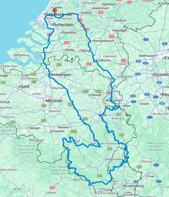

Gelukkig kon ik m'n motor eergisteren nog ophalen voor 3 daagjes Eifel
Niet het beste weer maar goed zat, wel even wennen om niet alleen te rijden en te kamperen.
:strip_exif()/f/image/Nk9dOzoOQdcZ0WbwP2fMxJRs.jpg?f=fotoalbum_large)
Uiteraard netjes gelopen met de Honda op de camping om alles heel te houden

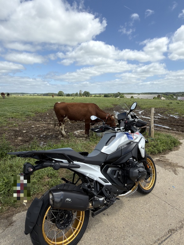

Vandaag de R1200GS even de tank leeg gereden tot het reservelampje aanging. Daarna verse 98 benzine erin en hij liep beduidend beter daarna. Het KFR gebeuren is flink verminderd.
De achterrem nog even laten servicen en die pakt nu waar ik verwacht dat die pakt. De ABS pomp moest 2 keer worden aangestuurd. Had ik gezegd dat ik MotoScan heb aangeschaft maar nog niet in gebruik heb genomen
Hoe dan ook, de achterrem is nu in orde maar de olieservice van de BMW dealer was ook maar meh. De 80k beurt was bij 76k uitgevoerd door de vorige eigenaar maar ik denk dat ik die opnieuw laat doen (Ja laat, ik sleutel graag aan motoren maar ik wil ook graag 1 fiets hebben die gewoon werkt).
Op de weg terug ging de motor weer wat KFR vertonen, ja de rotzooi is wat ontmengt natuurlijk dus we moeten rijden, rijden en rijden maar ik wou met de RT en Suzuki rijden de eerste tijd.
De nieuwe HJC i91 is ook binnen en die zit beduidend beter in de maat M als de maat L. Maar deze kan echt niet aan de kwaliteit van de Schubert tippen qua windgeruis. Zelfs met op maat gemaakte oordoppen in. Maargoed, we hebben deze helm gekocht voor het circuit en voor rond de blok te rijden.
De SW update om de volle 125pk hebben nog niet gedaan, eerst het KFR gedoe weg hebben alvorens we meer dingen aanpassen.

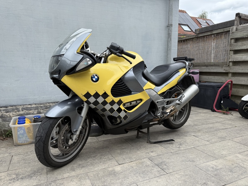

Na een jaartje of 2 motorloos te zijn geweest, besloten om vandaag weer een motor aan te schaffen. Vorige motor was een Suzuki GSX-R 750 uit 1992. Deze had nog carburateurs en dat is toch wel onderhouds intensief en zeer gevoelig gebleken. Zeker als de jaren beginnen te tellen. Vond de motor ook altijd aan de kleinere kant en heb me er nooit echt lekker comfortabel op gevoeld.
Dus vandaag een oudje opgehaald ui 1997 met injectie. Ja er zit nog wat werk aan. Maar dat komt wel goed. Nieuwe banden zijn reeds besteld. En groot onderhoud gaat komende winter plaatsvinden. Koppeling begint te slippen als je wat meer vermogen gaat vragen. Maar met normaal rijden heb ik daar nog geen last van. Eerst dit seizoen lekker een paar ritjes maken. En een lijstje opstellen wat er moet gaan gebeuren.
De type motor waar ik als 16 jarige ventje mijn eerste ervaring op heb gedaan achterop de motor. Bij een collega achterop dik de 200 aangetikt op de A12. En het grappige is in het onderhoudsboekje zijn beurten afgestempeld bij de dealer waar ik toen werkzaam was in die tijd. Dus wie weet heb ik toen er zelf aan gesleuteld! En zijn afgetekend door mijn oude werkplaats chef waar ik het vak toen van geleerd heb.
Hoeveel km op de teller? Indien veel is een nieuw setje koppelingsplaten (en veren) waarschijnlijk wel op z'n plek als je last hebt van slippende koppeling. Zo te lezen kun je het onderhoud zelf doen. Leuk man, veel plezier ermee!
Het is een K1200RS uit 1997. Staat nu 88.000 op de teller. Ben nu bezig om de bedrading weer in orde te krijgen. Oude Red Alert alarm is er nu uit. Bedrading herstellen en zoveel mogelijk weer in originele staat te krijgen.Willem schreef op zondag 7 juni 2026 @ 11:32:
Ben niet zo thuis in BMW motoren, is dat een K? Zo ja welk type?
Na dit seizoen gaat er een nieuwe koppeling in inderdaad. Inclusief drukgroep en dergelijke. Is een pittige klus aangezien de halve motor daarvoor uit elkaar moet.

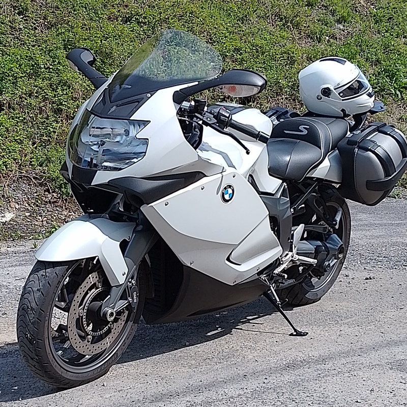

Ik heb even, een aantal jaren geleden, een K1200GT gehad, maar vond hem te zwaar (gewicht).
Vorig jaar een K1300S tegengekomen op internet en toch gekocht (65000 op de teller). De zit is wat sportief, de voetsteunen zitten eigenlijk wat te hoog voor mijn lange benen, maar is een leuke motor, stuurt ook goed.

Nou, de 'maiden voyage' zit erop!
/f/image/dWxg8oVENqRYXOQgXEcJvOgr.png?f=fotoalbum_large)
Hoe dat was? Dóódeng. En ontzéttend vet
. Sturen is echt compleet weird. En je hersens, op een bepaalde manier bedraad na tien jaar op gewone tweewielers, raken compleet van het padje. Want je hebt altijd wel iets aan beweging in je stuur, je hebt het immers vast en zit niet 100% stil. Maar op dit apparaat vertaalt zich dat in een gevoel dat de motor constant een eigen leven wil leiden. Want hij gaat natuurlijk de tegenstelde kant op: de minste duw op rechts maakt dat het ding naar links gaan trekken, en andersom.
Ik heb max 60 gereden ergens op een landweggetje bij het dorp en verder gewoon 30/50 gebieden aangedaan. Het ding heeft genoeg pit om overal vlot weg te zijn, maar het is echt wérken om hiermee te sturen. Uiteraard móest ik een noodstop testen, gewoon voor mijn eigen veiligheid. En ook dat is, net zoals sturen, heel hard werken. Je trekt in feite aan een paar kabels (niks geen remvloeistof) en moet dus op eigen kracht die remtrommels dicht zetten. Gelukkig kan ik melden dat bij een noodstop vanaf 50km/h de boel netjes recht blijft en ook nog een best acceptabele remweg haalt. De uitlijning zal dus wel goed zijn, gok ik.
Wat minder mooi was, was het beeld naar achteren. De aanwezige spiegels rammelen alle kanten op en zijn behoorlijk verweerd. Ik had nog spiegels van een Honda XR600 liggen maar de draad daarvan is te kort om door de hendelhuizen te steken en te apart voor de tapsets die ik heb liggen dus verlengen verder op de schacht was ook geen optie. Dus via Amazon een setje spiegels + houders besteld, dan is dat voorlopig maar even de oplossing - voor 18 euro kan ik me er geen buil aan vallen tot ik een mooiere oplossing heb.
Ook afgetankt. tussen de tank en de jerrycan 20 liter E5 erin gegooid. Volgende zaak wordt de knipperlichten links. Ergens een massaprobleemje denk ik want ze werken wel, maar niet bij stationair.

Even een kleine update over de R1300GS na de eerste twee weken.
Het eerste onderhoud staat gepland op vrijdag 12/06, dus ik moest ervoor zorgen dat er minstens 800 km op de teller stond tegen dan.
De eerste 600 km waren een gemengd verhaal. Het mooie weer zorgde ervoor dat ik elk vrij moment een ritje kon maken. Minder leuk was het inhouden, voortdurend variëren van de snelheid en veelvuldig manueel schakelen, dus zonder quickshifter. Ik hou me namelijk aan een strikt inrijschema.
Toen sloeg het weer om en begon ik toch wat spanning te voelen om die laatste 200 km nog op de teller te krijgen. Intussen heb ik ervoor gezorgd dat mijn Lone Rider MTL9 en AltRider crashbarset (skidplate, lower en upper) geleverd werden vóór vrijdag bij de dealer.
Maar gisteren was het eindelijk nog eens mooi weer en... daar gingen we weer. Nog eens 240 km erbij op de teller. Ik mocht al wat hoger in de toeren gaan, eens goed doortrekken en dus wat normaler rijden.
Wel, voorlopig heb ik van begin tot einde een glimlach op mijn gezicht wanneer ik met deze motor onderweg ben. En heel belangrijk: ik stap er nog fris af. Hoe graag ik ook met de Speed RS reed, mijn rug en polsen konden dat niet meer aan, zeker niet met de huidige snelheidslimieten, trajectcontroles en camera's overal. De GS is op dat vlak echt een verademing.
Bochtige wegen zijn ook bijzonder aangenaam, al vraagt het wel wat aanpassing. De motor reageert namelijk heel anders dan de Speed RS en je zit ook een stuk hoger. Daardoor wordt het gevoel van snelheid in bochten versterkt als je je lichaamshouding niet aanpast. Dat hoeft voor mij ook niet. Op de openbare weg hoef ik geen knie aan de grond te zetten. Maar het gevoel dat je "sneller" door de bocht gaat, of het "bochtengevoel" is wel duidelijk aanwezig door de hogere zitpositie.
Voor de rest kan ik er nog niet heel veel meer over vertellen. Dat hoop ik na vrijdag wel te kunnen, wanneer ik eindelijk de volledige mogelijkheden van de motor kan ervaren, inclusief Dynamic Pro.
Bottom line: voorlopig ben ik ongelooflijk tevreden met deze aankoop. Zelfs meer dan ik vooraf had verwacht.

@vanisher en @Pyr0_ Ik heb de .gpx bestanden beschikbaar. Ik moet wel zeggen dat er, veelal onbedoeld, veel offroad in de routes zitten.
Ik heb het met mijn BMW S1000XR kunnen doen, maar het was geen pretje... Ik zal binnenkort met wat meer plaatjes en ervaringen komen.
