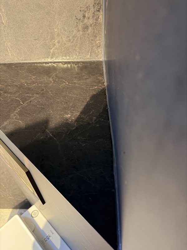

Hier de fotos van de vernieuwde toilethoek. Natuurlijk zijn we tevreden met het verminderen van de benodigde ruimte, en de tekeningen in de platen kome beter tot hun recht. Maar zoals ook te zien: de waas en glans van het belabberde smeerwerk (kit). Ik heb mij daar bij neergelegd. Als de basis/plaatwerk maar in orde is dan laat ik op de resterende 10% wel een kitter komen en kijken we samen met rb welke additionele kosten zoals riool, duur van werkzaamheden, en overige montagepunten kunne verhalen.
Het stoort mij ontzettend hoe de organisatie hier mee om gaat, nog even los van het resultaat. Ze zijn grotendeels actief bij ouderen en hulpbehoevenden. Dan met een grote mond binnen komen en veel geld rekenen voor dit kluswerk is schandalig. En misschien nog wel meer dat ze hier zo mee weg kunnen komen.
Misschien toch eens langs de action voor een mooi ruithamertje en even een rondje in de showroom doen op zoek naar een mooie douche glasplaat. Dan maar een dag zitten.Afbeeldingslocatie: https://tweakers.net/i/9z8p7KdBSz9g_yfTK5gnY1-_fyo=/x800/filters:strip_icc():strip_exif()/f/image/C5XYfoHo4nOziPKag7PJa5Oi.jpg?f=fotoalbum_large
Afbeeldingslocatie: https://tweakers.net/i/XEEIhlS9CC1sfjDYQkHp5gjr-XE=/x800/filters:strip_icc():strip_exif()/f/image/eMyA5STkFFMKDMuzRTvHM9gk.jpg?f=fotoalbum_large
Afbeeldingslocatie: https://tweakers.net/i/k1h7eLR_E2jQkyrhbey4sq6gjB8=/x800/filters:strip_icc():strip_exif()/f/image/nw6fB7T7P6DVeIiyKgpivK8L.jpg?f=fotoalbum_large

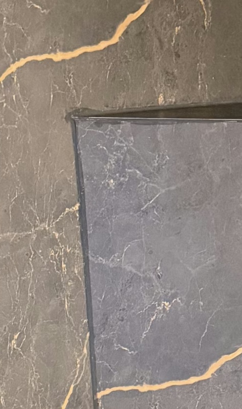

Afbeeldingslocatie: https://tweakers.net/i/scAT7f6qyrgEkbCSML6osAyHXrk=/x800/filters:strip_icc():strip_exif()/f/image/1oplXILTqixYUjl6BRHpGom4.jpg?f=fotoalbum_large
Dit is toch gewoon prutswerk?
Dat die dit zo durft af te leveren verbaast mij, dit is gewoon iemand die echt geen flauw benul heeft waarmee die bezig is.

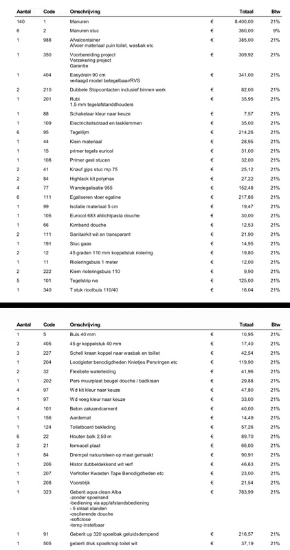

squashedraven schreef op zaterdag 28 februari 2026 @ 08:09:
Zegt niks over de te verwachten kwaliteit van de montage. Dure materialen is dure badkamer maar dat maakt nog niet dat montage dan ook duur is
Dat blijkt nergens uit de offerte. Er staan eigenlijk helemaal geen merken bij de meeste zaken.
Overigens, ongeacht de prijs mag je wel gewoon een degelijke afwerking verwachten. Dit kitwerk kan echt niet. Dat er geen watervast hout gebruikt is kan ook echt niet. En zo nog wel veel meer.
Eenieder die met droge ogen anders durft te stellen: laten we zeggen dat jij en ik niet hetzelfde zijn :+

LankHoar schreef op zaterdag 28 februari 2026 @ 08:16:
Ik doe nergens een uitspraak over het uitgevoerde werk, ik stel alleen dat de uitspraak dat de badkamer 40k totaal niet relevant is. Voor een badkamer van 20k mag je ook goede afwerking verwachten
Hoezo “blijkt nergens uit de offerte”? Die is hier gedeeld en de materialen zijn duur (verkocht). Dat maakt het nu eenmaal een dure badkamer, maar dat wil niets zeggen over de perfectie van montage die hier verwacht wordt.
En je mag inderdaad een degelijke afwerk verwachten, alleen is het lastig om je recht te krijgen.

Ik betwist niet dat er veel betaald is voor de producten, dat lijkt me duidelijk. Er staan alleen bijna nergens merken bij, dus je hebt geen idee welke producten het precies zijn, kijkende naar de offerte. Grohe/Damixa vs Ben ofzo maakt nogal een verschil in kwaliteit (en prijskaartje).
squashedraven schreef op zaterdag 28 februari 2026 @ 08:19:
Duidelijk, dan heb ik per ongeluk je post geïnterpreteerd als "het materiaal was duur, arbeid goedkoop, dus kun je niet teveel verwachten". Helemaal eens met wat je hier zegt :+
Ik schrik echt van dit kitwerk. Mijn vrouw heeft onlangs op zolder gekit (de randen bij een verlaagd plafond). Omdat het op zolder was en daar normaal niemand komt naast ons durfde we dat wel aan. Ook is daar niks van water dus als het niet helemaal goed is dan is dat helemaal niet erg.
Maar ik moet wel bekennen dat het amateuristische kitwerk van mijn vrouw er veel beter uit ziet dan het kitwerk wat ik op de foto's zie.
Maar mijn vrouw heeft het wel gedaan zoals mijn schoonvader (die is ook amateur maar heeft het wel al vaker gedaan) het zei: kit erin doen, proberen zo gelijkmatig mogelijk te verdelen (tijdens het spuiten zelf) en erna met een vinger die nat is van water+afwasmiddel eroverheen gaan om het goed aan te drukken en helemaal gelijkmatig te krijgen.
Zij heeft nergens van die vreemde gaten erin zitten of dat het ergens teveel is opgehoopt.

Die gaten zijn waterdruppels volgens mij. Geen happen uit de kit.
Ik vind he vreemder dat het zo scheef eruit ziet. Is het wel recht gemonteerd?

VonNickstein schreef op zaterdag 28 februari 2026 @ 07:57:
Mijn god wat een broddelwerk. Dit doe ik als amateur die het hooguit 1x in de 5 jaar doet, netter.
We hebben het hier eerder in dit topic over gehad. De materialen zijn met forse marges verkocht.
Als jij een heel dure auto koopt, dan verwacht je toch ook premium service bij de aflevering? Of zou jij het accepteren dat er stof, vuil en krassen, wielen slecht uitgelijnd, op je nieuwe Porsche zitten. :P
Ik snap waar je heen wilt maar de aflevering is hier gewoon slecht want ook voor een "gemiddelde" prijs zou gelden dat er hier ondermaats werk is afgeleverd. Bij duurdere materialen geldt in mijn ogen dat je ook het vakmanschap dient te hebben om die met zorg en aandacht te kunnen plaatsen; anders moet je het niet verkopen.

Dat kitwerk rond het toilet ziet er uit als de eerste keer dat ik zelf een kitspuit gebruikte. Na een Youtube filmpje van een paar minuten gekeken te hebben ging het al veel beter.

Zeg ik maar ook ergens dat ik het niet ondermaats vindt? Ik zeg alleen dat het irrelevant is of er 20k of of 40k etc. Is betaald je betaald voor montage en dan hoort het goed te zijn

Zit er nog eens naar te kijken, en het kitwerk is echt prutswerk uiteraard. Maar los daarvan, dit hoor je normaliter met een tegelstrip te doen voor een strak resultaat. Gebruik je geen tegelstrip, dan voeg je het.
Misschien toch eens langs de action voor een mooi ruithamertje en even een rondje in de showroom doen op zoek naar een mooie douche glasplaat. Dan maar een dag zitten.[Afbeelding]
Ligt daar op de grond het beugeltje waarmee je de afvoer aan het inbouwreservoir vast zet?

Update na lange tijd:
inmiddels zijn we aan het "genieten" van de nieuwe badkamer, met nare nasmaak, maar deze moet slijten.
Alles is geplaatst, en de vloer ligt er in. Dat laatste was ook niet vanzelfsprekend, want de vloerenboer kwam er op locatie achter dat de kraters te diep waren om te egaliseren. Om vervolgens 3 afspraken later er achter te komen dat er te weinig materiaal was. Het amateurisme druipter wel van af.
Lang verhaal kort: na 4 afspraken ligt de vloer er in, waar ook hier weer de kit afwerking een smeerboel is en op sommige delen niet eens heeft gepakt.
Wat er in onze ogen niet naar wens is:
- installatie riool
- afwerking ramen en kanten van de panelen (niet in verstek of netjes afgewerkt maar een zaagrand)
- badkraan niet gecentreerd
- douchekraan scheef gemonteerd
- kitwerk opnieuw aanbrengen en schoon achterlaten
Het lijstje is een stuk korter geworden, en veel kunnen we nu mee leven. De badkraan centreren betekent alles er uit, inclusief nieuwe platen. Dat nemen we dan maar voor lief om te voorkomen dat we dezelfde mensen over de vloer krijgen en met elke klus die ze uitvoeren weer nieuwe problemen introduceren.
Een betaalverzoek voor de laatste 10% hebben we nooit gekregen. Ik ben ook niet van plan deze te betalen.
Het is schandalig hoe we de afgelopen maanden zijn behandeld en hoe er met kwalitatief materiaal wordt omgegaan. De liefde voor het vak mist compleet. Zonde om meegemaakt te hebben.
Inmiddels beginnen de voordelen van de badkamer wel duidelijk te worden.
De wandpanelen schoonmaken is een fluitje van een cent en de vloer is bikkelhard. We verwachten, ondanks eerdere opmerkingen hier, dat het materiaal lang mee gaat en dat een nieuwe renovatie onze tijd hier wel uit zit.
- installatie riool
Ik plaats binnenkort wat foto's hoe de boel er nu bij staat.
We willen zelf nog aan de slag met een verlaagd plafond zodat we ook de juiste verlichting kunnen plaatsen.
De riolering baart mij wel zorgen
hier moet echt iets aan gebeuren
Wat betreft de gezaagde kant van een paneel
kun je best met een fijne vijl of met een wetsteen bijwerken.
