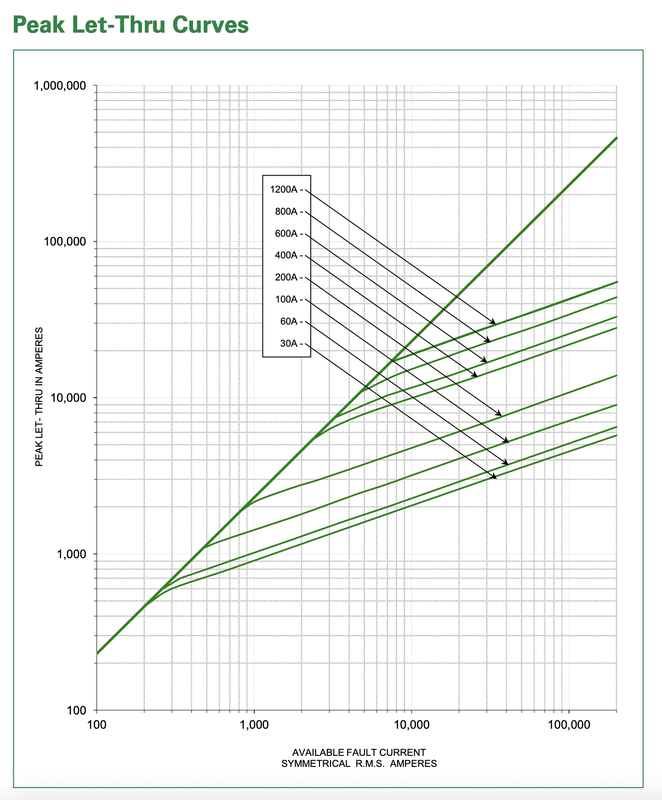

Lijkt niet nodig te zijn?
Afbeeldingslocatie: https://tweakers.net/i/qReYs2Ae7AJ5MqCmlqGdSvY5n5w=/x800/filters:strip_icc():strip_exif()/f/image/vTRly6CXjuBsgT8LzsPk8lR1.jpg?f=fotoalbum_large

Ik heb via google gelezen dat de brandweer bij een brandende accu deze snel met een steek-kar uit het huis moet kunnen halen, bij mij heb ik de 2x16 kwh accu's op de eerste verdieping staan, snel eruit halen lukt niet, ondanks een brandwerendheid van zeker 1.5 uur van de accu ruimte.. hierop wordt mijn thuisaccu installatie niet goedgekeurd als de verzekering dat gaat verplichten.

Ja zo kunnen we weel door blijven speculeren. Check met je verzekering zou ik zeggen.

  • NTS
NTS
Ik heb nog wat verder door gezocht, wat hier helpt is dat een Class T snel werkt en current limiting is. Dus wat je kan doen is berekenen wat de peak let through current is van de Class T bij de beschikbare foutstroom. Stel 20 kA beschikbaar uit je batterij (flinke batterij), dan kan je per capaciteit opzoeken wat de piek foutstroom is die de Class T door laat tijdens het uitschakelen.
Bijvoorbeeld uit de datasheet van LittleFuse:
Afbeeldingslocatie: https://tweakers.net/i/Vnz8LXrwsEzePsdLi9tY_N9s7o8=/x800/filters:strip_exif()/f/image/PPkrcBk9mT7ADXk6uyQrUHEA.png?f=fotoalbum_large
Bij een 200A Class-T is dat met 20 kA foutstroom als input een peak let through van 6 kA. Dat moet je MEGA fuse dus kunnen hebben om echt safe te zijn.

NTS schreef op donderdag 26 februari 2026 @ 15:43:
Ja sowieso is die zekering daarna afgeschreven. Maar volgens mij is het nog een stuk erger dan dat. Als je ver boven de AIC van een zekering komt dan is het natuurlijk niet zo dat die dan gewoon niets doet. Hij zal in mijn verwachting eerder aan de buitenkant smelten, een vlamboog genereren of uit elkaar spatten. Allemaal dingen die je absoluut niet in je batterij wilt hebben.
Allemaal redenen om nog eens goed na te denken over 50V batterijen ;-).
Bij 12V batterijen vangt een goed BMS de kortsluitstroom zelf op.
Ik weet niet hoe het zit bij een 16Kwh of 32kWh toestel. Moet ook al het BMS de geest geven opdat de 'echte*' kortsluitstroom ontstaat? Als het BMS zelf een kortsluiting zou moeten kunnen opvangen en je krijgt toch ooit die kortsluitstroom is de batterij sowieso voor de vuilbak..... Of; ik verwacht bij dergelijke +10kA dat het BMS ook helemaal doorbrandt.... en alle verbindingen tussen de batterijen...
Mij lijkt die zekering haast een detail...

Maar weten we de kortsluitstroom van dit 32kwh apparaat? Dan is het toch relatief makkelijk om een geschikte zekering uit te zoeken? Ik zou dan zelf ook liever de interne zekering vervangen ipv er 1 achter te plaatsen om de redenen die NTS noemt....
  • NTS
NTS
Je moet in de 10 kA range denken, sowieso teveel voor een MEGA zekering. NKON zelf zegt dat er een class-t tussen moet, die zijn rated tot 20 kA DC.

Vjenne schreef op vrijdag 6 maart 2026 @ 09:16:
de max kortsluitstroom is de kortsluitstroom van een LIPO4FE cel,eventueel vermeerdert met aantal cellen in parallel. Ergens tot 20kA?
Je kan eventueel die extra zekering plaatsen. De inwendige zekering weghalen is weinig relevant. Als het ooit tot die stromen komt is je BMS toch ook voor de vuilbak. En ik zou de cellen ook niet meer vertrouwen. Wat volgens mij een totaalschade is.

314Ah EVE MB31 Grade A; zit in de 32kwh batterij zegt nkonn; dan kan je de kortsluitstroom van die cel opzoeken en maal 2 doen... dat is werkelijke de max dat zou kunnen. Maar voor die stroom er is, is er vanbinnen al vanalles doorgebrand.
  • NTS
NTS
Ja, dat komt ruim boven de 20 kA uit dus dan is een class-t niet genoeg. Maar er zit natuurlijk een hoop meer weerstand in zo'n pack en daarmee zou het prima laag genoeg uit kunnen komen.

  • NTS
NTS
Het voordeel van een Class-T vs een EF3 is dat een Class-T sneller is en meer current-limiting. Dus als je 20 kA door een Class-T jaagt in een harde kortsluiting dan komt er achter de Class-T bijvoorbeeld maar maximaal een piek van 5 kA (zie datasheet voor exacte waardes) en voor een kortere tijd. Een EF3 laat een hogere piek door voor een langere tijd.
Als je het netjes wilt doen moet je checken wat de doorlaat stroom van je "grote" zekering is (bijvoorbeeld een 300A Class-T op de output van je batterij) en of die lager is dan de maximale interrupt current van je downstream zekeringen.
Bijvoorbeeld: Batterij --> Class-T 300A --> Lynx Distributor --> Mega 150A --> Omvormer. Dan heb je 3 van die 150A zekeringen voor je 3 omvormers zitten, die beschermen de dunnere kabels van je Distributor naar de omvormer. Je checkt dan dat de doorlaatstroom van de Class-T lager is dan de maximale interrupt current van de MEGA zekeringen er achter. Anders kan het zijn dat in een harde kortsluiting je een catastrophic failure van zo'n MEGA zekering hebt en de gesmolten stukjes in het rond vliegen.
Met een Class-T past dat allemaal een stuk beter dan een EF3. Maar je moet natuurlijk niet een Class-T kiezen als die niet zwaar genoeg is voor de kortsluitstroom van de batterij.

Om even in deze rabbithole door te gaan :) NKON schrijft per mail dat er een 500A Class-T op het 32 kWh model moet (de kleinere modellen zijn OK zonder extra Class-T). Ik denk dat dat vrij hoog is.
En dan over die 20 kA DC interrupt rating van de Class-T zekeringen die je hier kunt kopen: Er bestaat een serie van Mersen, de A3T met 50 kA DC interrupt (200 kA voor AC) hier de datasheet: https://www.mersen.com/en...lass-t-fast-acting/a3t400
Nieuwe uitdaging: Die dingen zijn hier nergens te koop...
Edit: Gevonden in 400A bij Mouser voor 94 euro, gratis verzending :)
Gewoon bij mouser? Niet op voorraad, maar wel bestelbaar. https://nl.mouser.com/ProductDetail/Mersen/A3T400

99% zeker dat die 200 kA alleen voor AC geldt. Bij Littelfuse is een Class-T volgens de datasheet 200 kA AC en 20 kA DC.

Als je hiermee adverteert:
“ De Klasse T Zekering 400A Is geschikt voor gelijkstroomsystemen tot 125V. Heeft een extreem hoge onderbrekingscapaciteit van 200kA. Ideale combinatie voor gebruik bij de grotere accubanken.”
Dan ga ik er niet van uit dat de 200kA alleen voor AC geldt. Sterker nog hele AC wordt niet genoemd.
Neemt niet weg, dat het zeker niet onmogelijk is dat in de specs het daadwerkelijk om AC gaat. Maar daar suggereert de tekst niet naar.
Ik zal ze eens mailen en om een specblad vragen.
Edit: Al gevonden. Gewoon 20kA https://www.bluesea.com/p...use_A3T___Class_T_110_Amp

Dat zou je hopen ja, maar het is dus wel 200 kA AC net zoals vrijwel alle andere standaard Class-T zekeringen.
