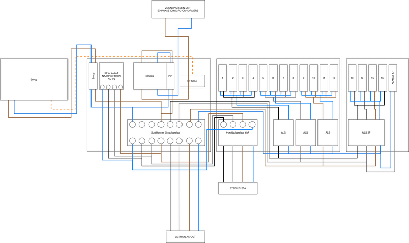

Ik heb de afgelopen tijd mijn systeem omgebouwd van een enkele MultiPlus-II naar een volledig 3-fase cluster. Het doel: het hele huis kunnen backuppen en maximaal gebruik maken van mijn accucapaciteit. Het was een behoorlijke reis met een paar flinke leermomenten ("Gotchas") die ik graag deel voor de volgende zelfbouwer.
Hieronder de belangrijkste uitdagingen en oplossingen die we onderweg tegenkwamen:
1. De DC-Uitdagingen
De accu kan continu 300A leveren. Dat stelde eisen aan de veiligheid die verder gaan dan een standaard 12V setje.
  • De "Vlamboog" Beveiliging: De interne automaat van de accu (375A) is leuk als schakelaar, maar kan een kortsluitstroom van 20kA niet veilig doven. Een externe Class-T (of Adler EF3) zekering van 400A is dus verplicht toegevoegd direct na de pool.
  • M8 vs M10 Mismatch: De Lynx Distributor is M8. De zekeringhouder voor 400A is M10 (3/8"). Oplossing: Hybride kabels geperst (95mm²) met aan de ene kant een M8 oog en aan de andere kant M10.
  • Inschakelpiek (Pre-charge): Bang voor vonken bij het aansluiten van 3 Multiplussen op 50V. Bleek onnodig: de NKON-kast heeft een ingebouwde soft-start/pre-charge functie via de reset-knop.
  • Symmetrie: Om de belasting gelijk te verdelen, zijn alle DC-kabels (70mm²) naar de omvormers exact even lang gemaakt, gebaseerd op de verste unit. De kabels van de units dichtbij liggen nu in een nette "service loop".
2. De AC-Uitdagingen
Het aansluiten van 3 fasen luistert nauw.
  • Het Aardlek-Conflict (Leermomentje!): In eerste instantie zaten L1 en L2 op een 3-fase aardlek en L3 op een aparte Alamat.
    Resultaat: Zodra de Victrons koppelden (relais dicht), klapten BEIDE aardleks eruit.
    Oorzaak: In een 3-fase ESS delen de units intern de Nul. De retourstroom van L3 liep deels terug via de Nul van de andere aardlek.
    Oplossing: Alle AC-IN voedingen van de Victrons moeten achter dezelfde 4-polige aardlek zitten (of dezelfde Nul-rail delen).
3. Software & Config
  • Firmware Mismatch: Oude unit was v5.08, nieuwe waren v5.56. Het cluster weigerde dienst. Alles geupdate naar v5.58 via VictronConnect (stuk voor stuk) en toen werkte de cluster-detectie direct.
  • De "Vergeten" Assistent: De ESS-assistent op de Master (L1) zetten is niet genoeg. Je moet via de "Copy to L2/L3" functie of handmatig via load/save zorgen dat de slaven exact dezelfde assistent en grid-settings hebben.
  • DVCC Begrenzing: Om de hardware te sparen hebben we de Max Discharge Current in VenusOS op 280A gezet. Dit is 93% van de accucapaciteit en levert nog steeds ruim 13.5kW vermogen (meer dan de omvormers continu kunnen leveren).
Het Resultaat
Het systeem draait als een zonnetje.
- Grid Setpoint is volledig stuurbaar via Home Assistant (MQTT).
- Accu laadt nu met 150A+ bij en de Victrons geven geen krimp.
Voor iedereen die twijfelt over 3-fase zelfbouw: het is goed te doen, mits je discipline hebt met je nul-bedrading en zorgt voor de juiste zekeringen (Class-T!) aan de DC-kant.
Afbeeldingslocatie: https://tweakers.net/i/abqCTQunHucb4w7tdPtze6TUm8E=/232x232/filters:strip_icc():strip_exif()/f/image/tTc9ndCBslx3cFSSP2Pg6OTb.jpg?f=fotoalbum_tileAfbeeldingslocatie: https://tweakers.net/i/semkyxA4HVA-saIldBRNUEPAM74=/232x232/filters:strip_icc():strip_exif()/f/image/zKiZJikSxEgQo33XJF9xKGcj.jpg?f=fotoalbum_tileAfbeeldingslocatie: https://tweakers.net/i/enE7Sst5_OOAtqwsJ1XjLIvvOCs=/232x232/filters:strip_icc():strip_exif()/f/image/BLFGMkB0k8R6DNC97UWM6Z0D.jpg?f=fotoalbum_tile
De volgende stap is het terugvoeden van de AC-Out naar het huis en het plaatsen van een drieweg schakelaar zodat ik het huis op de batterij kan laten draaien in geval van stroomuitval. Ik heb daarvoor al een 3x25A automaat in de AC-Out kast hangen en ik heb de AC Out bekabeling tussen Victron en de groepenkast in de schuur verzwaard naar 3x4mm2.

Deze week de voorbereidingen getroffen voor het toevoegen van de omschakelaar aan de meterkast.
De hele meterkast doorgemeten zodat ik een schema kon tekenen van de oude situatie. Daarna de nieuwe situatie eerst in het schema getekend:
Afbeeldingslocatie: https://tweakers.net/i/1Cm-IIulY8bCL3PtQh-Io7jHT_k=/800x/filters:strip_exif()/f/image/aUK5jsAs6upHbJmz5OFgwprw.png?f=fotoalbum_large
Vandaag de aanpassingen in de meterkast gedaan.
Foto voor:
Afbeeldingslocatie: https://tweakers.net/i/sGb73iXgZSFpK6lZz9A5UElytKU=/800x/filters:strip_icc():strip_exif()/f/image/SufH8rLwS8Xeg0Bhr18T3Kgk.jpg?f=fotoalbum_large
Foto na:
Afbeeldingslocatie: https://tweakers.net/i/4_K0bc-dv_jl39deuK90SOp4TLo=/800x/filters:strip_icc():strip_exif()/f/image/euSQ5yG5mkWz6VjysRSjD9bE.jpg?f=fotoalbum_large
De nieuwe alamat voor de Victron AC-IN (linksbovenin) moet ik nog in gebruik nemen. De victrons hebben nu nog aparte groepen achter dezelfde aardlek, deze kabels moet ik omzetten naar de Alamat. Daarmee zitten de Victrons met hun AC-IN voor de Sontheimer, zodat de Victron AC-IN altijd wordt afgeschakeld als de hoofdaansluiting geen spanning meer heeft.
Ik moet ook de kabel van de Victron AC-OUT nog trekken naar ingang 2 van de Sontheimer.
Dan is volgens mij het systeem compleet en kan ik compleet op de batterij draaien in het geval van weggevallen netspanning.

Wat is de reden achter de B16 Alamat? Is dit niet heel weinig?
  • Glas
  • Registratie: September 2022
  • Laatst online: 28-11 19:44
jelleverherstra schreef op dinsdag 23 december 2025 @ 21:08:
Bedankt voor de opvolging.
De automaten die er zaten waren ook 16A en de kabels richting de Victrons zijn 3x2.5mm elk, dus een 3x16A Alamat lijkt me de juiste vervanging.
