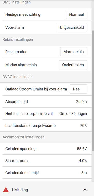

jelleverherstra schreef op woensdag 7 januari 2026 @ 20:05:
De batterij werd gekoppeld aan het Victron-systeem. Gisteren heeft de batterij even opgeladen en heeft dus gewerkt.
Nu krijg ik deze melding.
Batterijspanning lijkt me normaal met 52,78V
De lynx shunt en een eigen meting op de lynx meet 39.18V en krijg bijgevolg ook een melding van Victron.
Tweede vraag. Hoe sluiten jullie de batterij aan de Cerbo? Via UTP of via USB?
Dank
Als je nog wat meer foto’s zou hebben van hoe alles aangesloten zit dan wordt het makkelijker om mee te kijken en ideeën te opperen

Bedankt voor je bericht.
Ik verwachtte (onterecht blijkbaar) dat de juiste kabel zou meegeleverd worden. Dit was niet het geval. Ik heb de kabel aan gepast en deze is nu werkend.
Voor de foutmelding op de batterij heb ik deze volledig uitgeschakeld en afgekoppeld.
Na het opnieuw aankoppelen en inschakelen krijg ik geen foutmelding meer en is mijn systeem hardwarematig ok.
Ik zal me nog wel eens door alle instellingen moeten gaan.
Alles heb ik getracht aan te passen. Ik zie bij DESS ook een logisch schema qua op- en ontladen. Maar deze twee laatste dingen zijn helaas nog niet gebeurd.
Het systeem trekt continu 47W van de batterij.
Iemand die hier een idee heeft wat zou kunnen misgaan?
Update: batterij laadt en ontlaadt. Bij het afschakelen van het net neemt de installatie het feilloos over.
Enige wat volgens mij nog niet 100% loopt is de peakshaving. Ik heb ingesteld dat mijn netaansluiting 10A is, maar toch gaat het opgenomen vermogen van het net hoger dan de 10A.
Hoogste piek deze maand is 8kW, dus is niet super dringen, maar zou het toch graag opgelost krijgen voor februari :).

Welke instellingen hebben jullie in de victron software opgeslagen?
(ik heb de accu (32kWh) in bestelling en komt eind van de maand waarschijnlijk).
je moet minimum en maximale voltage opslaan en C waardes?
  • J_aba
  • Registratie: April 2025
  • Laatst online: 22:50
El-Bunty schreef op maandag 9 maart 2026 @ 09:28:
check hier:
KrL schreef op woensdag 14 januari 2026 @ 20:18:
Yes die had ik gezien en ook de documentatie heb ik doorgenomen en zo goed mogelijk ingesteld maar uiteraard is dit niet Victron specifiek, vandaar dat ik me toch even zorgen maakte met de high voltage warnings. Uiteindelijk vandaag een document van NKON gekregen met specifieke NKON ESS + Victron settings en de geruststelling dat de warnings geen kwaad kunnen (early warning), de BMS schakelt vanzelf af. Ik kon het document niet online vinden dus deel hem hier, vast iemand die er ook iets aan heeft :)
  • walter_321
  • Registratie: Februari 2025
  • Laatst online: 23:53

Hi, zojuist mijn 2x Nkon ess pro 16,1 kwh aangesloten. Leest er hier iemand mee die deze ook op een 3 fase Multi RS solar setup heeft aangesloten? Ik heb hier voor mijn neus het document Nkon Ess-Victron en het al drie keer van voor tot achter doorgenomen. In dit document staan de stappen omschreven voor VEconfigure terwijl de RS solar de instellingen via Victron Connect ontvangt. Daarnaast heb ik de accu's en de Multi RS-en verbonden via lynx power in class-t en een lynx distributor, met daartussen voor de veiligheid een Lynx smart BMS 1000. Hoe zorg ik ervoor dat er geen 2 kapiteins op het schip varen? Alles is tot nu toe gelukt en de multi rs-en draaien al een jaar als PV-omvormers. Deze laatste stap gaat ook lukken, alleen weet ik het even niet meer 8)7 8)7 8)7
Update: inmiddels via accu--accu voorinstelling in het uitklapmenu NKON gevonden. Deze instellingen zijn in alle 3 de multi rs-en ingesteld. Toch blijft denk ik de Victron Lynx BMS 1000. Roet in het eten gooien. Deze sluit het relais en geeft een foutmelding: A-B01 lage cel spanning en een ATC/ATD failed. Probleem is dat wanneer ik de schakelaar op de accu's uitzet, de lynx bms 1000 zonder spanning zit en ik dus maar even de tijd heb om daarin de instellingen aan te passen. Wie heeft er een idee wat te doen?
Update #2: de voorgeladen instellingen van voorgenoemde update wijken toch wel af van NKON ESS-Victron document. Al komen de daarin genoemde votages niet overeen met de voorgeladen instellingen. Daarnaast blijft het Victron BMS de zaak afsluiten. Met daarbij foutmelding #36 (E-B36) ATC/ATD failure en gevolg A-B06 belasting afgekoppeld. En tweede melding A-B01 lage celspanning, terwijl alle 32 accu cellen een voltage hebben van rond de 3,30v. Ik heb wat screenshots kunnen maken uit het Victron Lynx BMS voordat de stroom er waar vanaf ging:
Afbeeldingslocatie: https://tweakers.net/i/9zzQkQ_ijCDYvUtQj5nv2CItND0=/x800/filters:strip_exif()/f/image/jchI9wapZMDknJKoDEPFPQkn.png?f=fotoalbum_large
Afbeeldingslocatie: https://tweakers.net/i/eSwLN0mFut9YglF22_4FTyzYmQU=/x800/filters:strip_exif()/f/image/HlzlHBYL2nqpW2qJ1fPf5XK4.png?f=fotoalbum_large
[ Voor 56% gewijzigd door tijn1976 op 24-03-2026 15:31 ]
