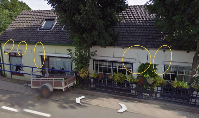

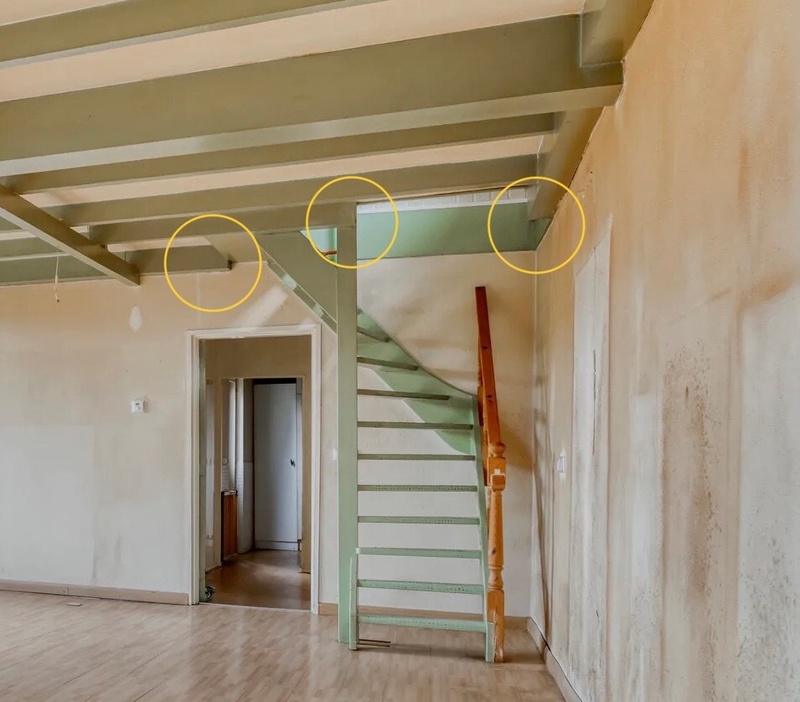

Klopt, dragende muur is weggehaald en er is een stalen ligger geplaatst die veel te licht lijkt en de oplegging lijkt niet goed. Gehele benedenverdieping is één grote ruimte. Grote scheur in de achtergevel van fundering tot dakrand zit exact op de plek van de oude tussenmuur. In de voorgevel een grote scheur vrijwel exact er tegenover. Scheuren zijn behoorlijk (cm of 5) verschoven. Verder wat kleine constructief niet zo spannende scheuren.
Aan de zijgevel zijn ook nog 2 aanbouwen gehangen die constructief op zijn minst bagger te noemen zijn en gewoon niet gefundeerd zijn.
Ca 1/3 van het huis is afgebroken/verzakt vanaf waar de tussenmuur stond, met uitzondering van 1 hoek die is blijven staan.
Gemeente heeft ook geen enkele bouwvergunning in het archief voor al deze constructies. Ook niet voor de 8,5 meter lange dakkapel aan de gehele achterzijde waarvoor gewoon de onderste helft van de achterzijde van het dak is weggehaald.

ET38276 schreef op woensdag 30 juli 2025 @ 21:32:
Die binnenmuur is ruim 30 jaar geleden weggehaald. Weet je of de grote scheuren toen direct zijn ontstaan of dat dat in de loop der jaren is gebeurd? Zijn ze langzaam verergerd of waren ze direct al zo? Het tweede lijkt me erger (dan zakt de fundering) het eerste is een direct gevolg van het weghalen, maar daarna kan alles zich opnieuw gezet hebben, hoe belabberd ook.
Verder:
- Dak aanpakken haalt schimmel etc weg
- Aanbouwen zonder fundering weghalen kan krachten op huis verminderen (maar wel uitzoeken of die aanbouwen het huis niet juist nog net overeind houden)
- Laat er in ieder geval een constructeur naar kijken, al is het maar alleen aan de buitenkant. Wat er voor jou dramatisch uitziet, hoeft niet per se dramatisch en onherstelbaar te zijn

Om een beeld te geven van de ernstigste scheuren, onder de juist hoek kijk je van binnen naar buiten. De grote scheur in de achtergevel is aan de binnenkant te zien en goed ook. Bij de dakrand op ca 4.50 hoogte wijkt hij een cm of 7(!) horizontaal, verticaal veel minder, ongeveer 1,5 a 2 cm.
Door de scheur in de voorgevel kijk je ook tegen de gipsplaten aan de binnenkant aan (die zitten niet tegen de achtergevel).
Ik weet dat de scheuren oud moeten zijn, ze zijn namelijk ooit dichtgesmeerd wat duidelijk is omdat er later (ná de verbouwingen, mid jaren 90) een laag stuc is aangebracht op de buitengevels die inmiddels weer afbrokkelt en waarachter specie in de scheuren te zien is.
Echter, de scheuren zijn weer opengetrokken (de reden van het afbrokkelen van de stuclaag) doordat de scheuren groter zijn geworden. De scheur in de achtergevel is aan de binnenkant slechts zichtbaar sinds een jaar of 3-4 en lijkt dus in de afgelopen paar jaar ineens flink verergert. Dat laatste baart me flink zorgen en ik denk te weten wat de reden is, ik heb in ieder geval een zeer donkerbruin vermoeden. De goten hebben jarenlang los gehangen, tot bijna aan de grond toe richting de verzakte kant van het huis en al het hemelwater is via de kopgevel en onder een aanbouw door naar de hoek kopgevel/achtergevel gestroomd. Onderspoeld dus.
Het is ook niet de vraag óf er breuken in de fundering zitten (er zijn er meerdere makkelijk te constateren), maar of ze te herstellen zijn.

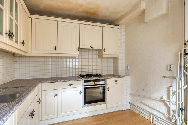

Ik vind dit ook een hele interessante. Niet voor de keuken of plafond (?!!) maar voor het ‘kunstwerk’ rechts op de muur.

  • ET38276
  • Registratie: Juli 2025
  • Laatst online: 07-08 20:18
Toke_gt schreef op zaterdag 11 oktober 2025 @ 09:48:
Daar komt zeer stijlvol al het niet weggewerkte leidingwerk vandaan. Ik weet niet of het op de foto’s in de advertentie te zien is, maar direct naast die kluwen hangt de ketel, gewoon bloot aan de muur. Overigens is die ketel slechts 3 jaar oud en heeft het huis daarvoor enkele jaren geen verwarming gehad en gebruikte de bewoner alleen de open haard (daarna ook nog denk ik). En als je de foto’s van de open haard bekijkt zie je dat hij dat gelukkig zeer verantwoord deed. De buurman hoefde slechts enkele keren per jaar het dak op te klimmen om te voorkomen dat hij het huis af fikte door een verstopte schoorsteen.
Oh en dat keukenplafond dat is geen nicotine maar vocht, hele plafond en vloer zijn zeiknat.

Dank voor je uitgebreide reactie! Ergens hier is een topic van iemand die inderdaad formeel verbouwt door de meterkast en een klein muurtje te laten staan, de rest wordt gesloopt. Ik kan het niet zo snel vinden, maar mogelijk helpt het je mocht het huis toch ooit in je bezit komen. Edit: gevonden, dit topic: Verbouwing woonhuis jaren '60
De schuur en kas, tja, een flinke najaarsstorm en alles ligt plat. Die zou ik ook slopen als er verder niets aan de hand was.
Het huis zelf; ik zou geneigd zijn alleen de voorgevel te laten staan en de rest opnieuw op te bouwen, met een stevige scheidingswand tegen het huis van de buren. Twee vrijstaande huizen tegen elkaar aan, als het ware.
Ik zie overigens op die foto’s van 2010 op Google Maps scheuren in beide voorgevels die niet te maken lijken te hebben met de weggehaalde dragende muur. Is dat de gebrekkige fundering? Wegzakkende grond? Te zwaar verkeer op de dijk of werkzaamheden of zo. Enig idee? Is misschien wel belangrijker dan die muur.

Alleen de voorgevel laten staan zou ook zo’n beetje het plan zijn inderdaad! En het dan verder naar achteren uitbouwen, waar nu de schuur en kas staan over de gehele lengte. Dat idee van twee ‘vrijstaande’ maar verbonden huizen tegen elkaar daar had ik overigens nog niet aan gedacht maar dat is zeker een mogelijkheid. En een heel goed idee!
De scheuren in de voorgevels zijn inderdaad al heel lang aanwezig, veel langer nog dan 2010, zeker sinds de jaren 90. Inderdaad ook door verzakking (hoewel de fundering toen wel heel bleef) in combinatie met enorm toegenomen verkeer. Hoop landbouw en vrachtverkeer ook, en voor een dijkje binnen de bebouwde kom (in tegenstelling tot wat de advertentie beweert ligt het RUIM binnen de bebouwde kom) een hoop verkeersbewegingen, ca 3500 per dag. Met name door het direct aangelegen industrieterrein, een mega supermarkt, een crematorium etc, allemaal binnen zo’n 500 meter.
De scheuren in het naastgelegen huis zijn na 2010 dichtgemaakt en niet meer open gegaan, dat is wel belangrijk.

Ik hoor je niet over de trap die verplaatst is, maar die lijkt me de constructie ook geen goed doen. Daar was duidelijk eerst een slaapkamer (zie verwarming). Ik kan niet goed beoordelen wat dragende balken zijn en eventueel sierbalken, maar in de hoek met de trap houden die balken simpelweg op.
Afbeeldingslocatie: https://tweakers.net/i/FnXrEw5WLpPlqjkoQfqTkGX9g5I=/800x/filters:strip_icc():strip_exif()/f/image/AyXvDBlUZduyjCzSuPFLHgEw.jpg?f=fotoalbum_large
