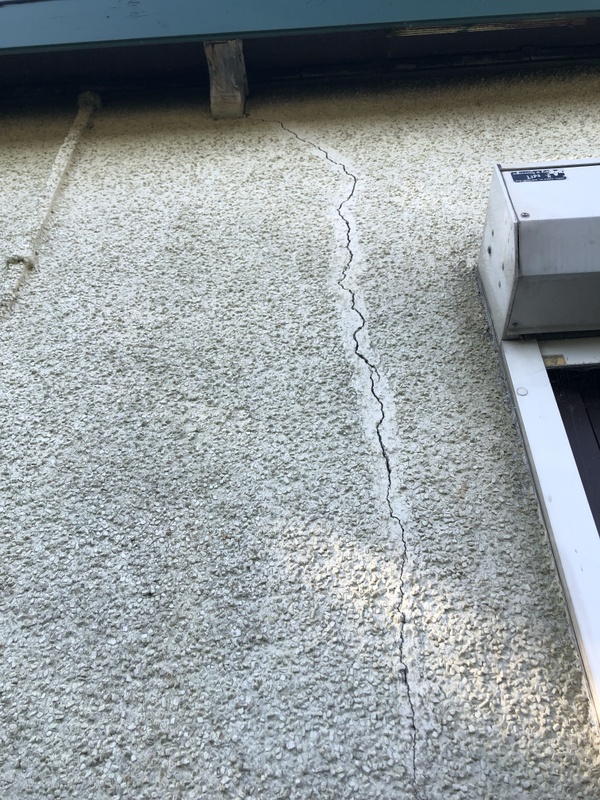

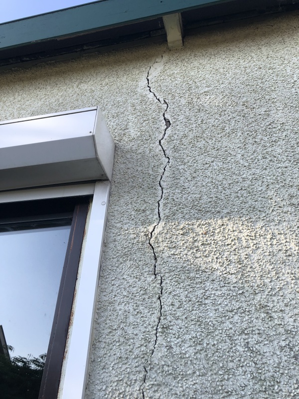

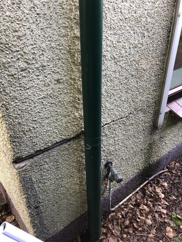

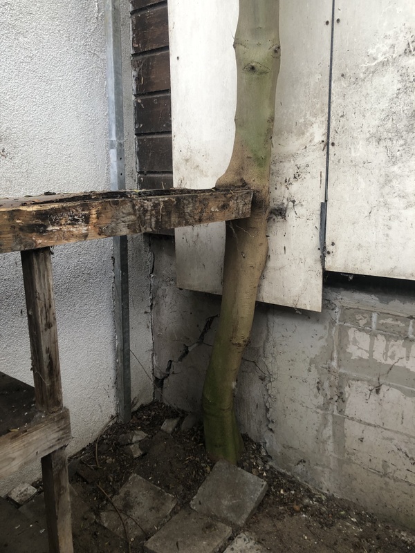

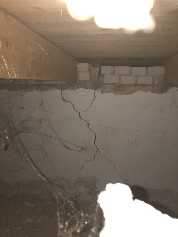

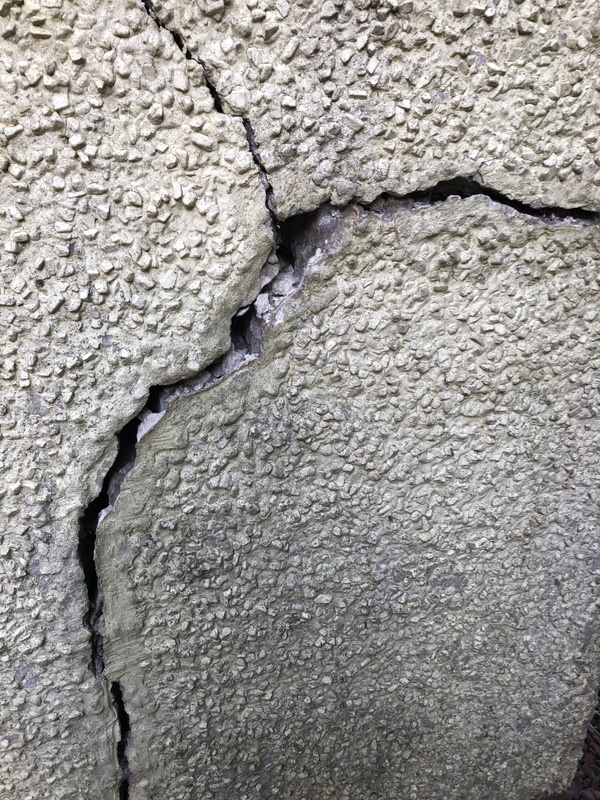

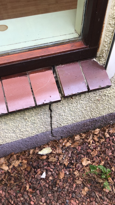

Ik ben niet zo’n poster, maar lees hier en in de andere subfora al een tijd graag mee.
Ik ben eventueel geïnteresseerd in een voor mij interessante oude (begin 20e eeuw) dijkwoning die een helft is van een twee-onder-een-kap en binnenkort verkocht zal worden. De woning is compleet uitgeleefd, de laatste bewoners hebben zo’n 30 jaar absoluut NIETS aan onderhoud gedaan. De hoeveelheid nicotine is indrukwekkend, de bovenverdieping is een en al schimmel en rot door een dak wat echt wel klaar is qua levensduur, de vloeren zijn op, etc. Kortom, bouwval.
De bewoners daarvoor hebben zeer dubieuze verbouwingen uitgevoerd, oa het zonder vergunning wegslopen van de enige dragende binnenmuur op de benedenverdieping (hele benedenverdieping is nu een open ruimte) zonder de boel noemenswaardig te verstevigen (er is een stalen ligger geplaatst, maar veel te licht en deze lijkt ook wat los gekomen). Waar deze binnenmuur gestaan heeft zijn grote scheuren door en door ontstaan in zowel de voor als achtergevel. Ook hangt er nog een bizar slecht gebouwde zware aanbouw aan vast zonder noemenswaardige fundering. Aanbouw is slechts 32 jaar oud en volledig van het huis los gebroken.

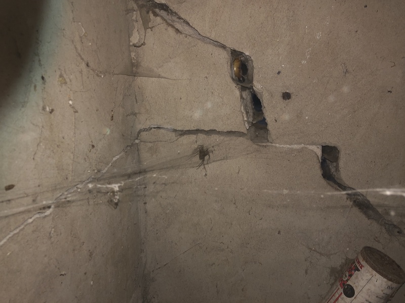

De paar plekken waar we de fundering van het huis kunnen bekijken hebben we al gezien dat er minimaal 2 breuken in de fundering zitten. En dan kunnen we 80% niet zien zonder de hele vloer eruit te halen. Dit gaan de verkopers niet willen, het gaat om een erfenis.
Huis zal wel verkocht worden met zowel een ouderdoms als niet-bewoningsclausule.
Platgooien en nieuw bouwen is voor mij zeker een optie, het gaat vooral om de plek waar het huis staat. Wel jammer want het was ooit een heel charmant huisje.

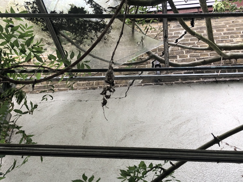

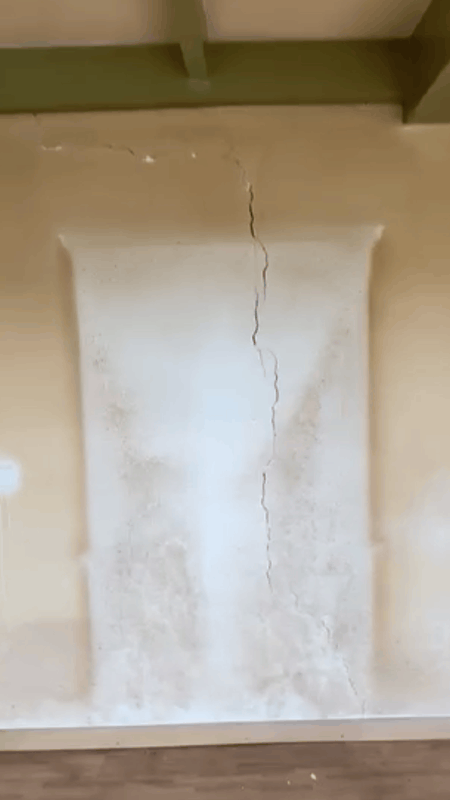

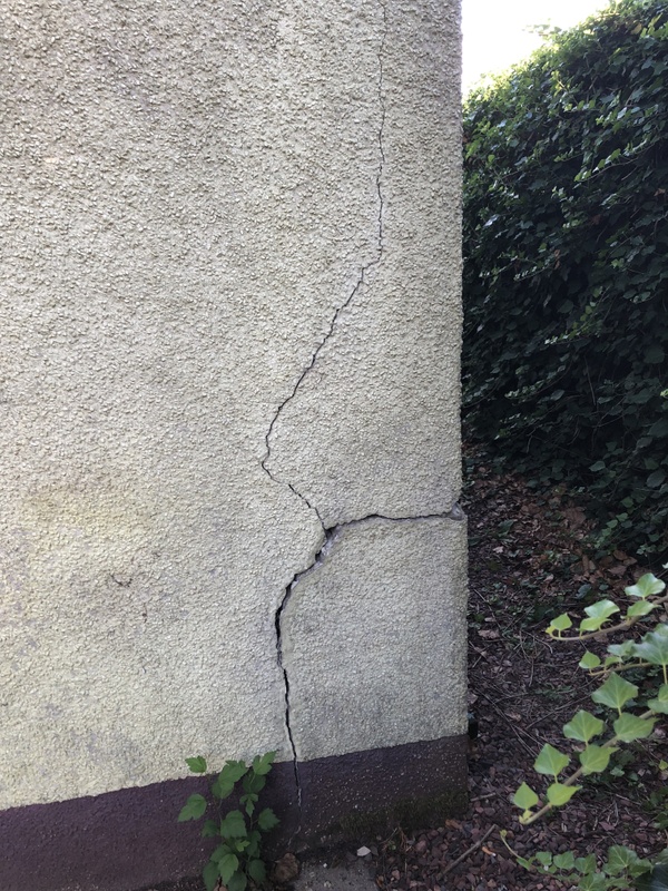

Nu echter mijn grote probleem. Ik ben erg bang dat de andere helft van de twee-onder-een-kap, hoewel die visueel vele malen beter is, niet veel beter is qua bouwkundige staat. Deze buren geven eigenlijk al aan geen funderingsonderzoek oid te willen, of er in ieder geval zeker niet aan mee te gaan betalen. Ze zijn wel heel erg zenuwachtig (terecht) over gevolgen voor hun huis en zijn er ook al jaren mee bezig, oa meldingen over de staat van het buurhuis, de bewoner weigerde echter iedere hulp of ingrijpen. Het huis is eigenlijk hun pensioenplan, en ik kan me dan ook ergens wel inleven in het idee dat ze geen melding op hun huis willen hebben dat de fundering helemaal aan gort is. Zou niet mijn methode zijn, maar ieder zijn eigen keus.
Ook in dit huis zijn behoorlijk wat scheuren te zien, ze lijken wel minder groot naar ze hebben ze steeds dicht gemaakt en over geschilderd. Ook is in dat huis een ‘knik’ te zien en helt het (net als de andere helft, en dat doen daar bijna alle dijkhuizen) licht achterover.
Zou ik de andere helft kopen en de conclusie moeten trekken dat het inderdaad volledig gesloopt moet worden, in hoeverre ben ik dan aansprakelijk voor schade aan hun huis? Stel dat ze helemaal geen funderingsonderzoek willen of zelfs een nulmeting, hoe zit het dan bij eventuele schade? En als ik wel op mijn kosten een funderingsonderzoek laat doen van hun huis (wat mijn idee zeker zou zijn), en de fundering blijkt aan gort maar ze willen er niets aan doen? Ik kan me zo voorstellen dat een al kapotte fundering er niet op vooruit gaat als je de andere weg haalt.
Eerlijk gezegd lijkt het zo slecht dat als je dit nog een tijd zo laat staan de hele achtergevel van het ‘slechte’ huis naar beneden gaat komen, kortom er moet echt iets gebeuren, als de ene helft instort lijkt me dat zacht gezegd ook niet geheel bevorderlijk voor het nog ‘goede’ huis.
Ik ga dus uit van sloop, mocht het wel te redden zijn mn qua fundering is dat mooi meegenomen. Maar ook dan, als je de fundering van de ene helft verstevigt neem ik aan dat het andere huis daar ook problemen van gaat ondervinden…
Het geheel staat overigens op een gemetselde foundering op staal.

Die binnenmuur is ruim 30 jaar geleden weggehaald. Weet je of de grote scheuren toen direct zijn ontstaan of dat dat in de loop der jaren is gebeurd? Zijn ze langzaam verergerd of waren ze direct al zo? Het tweede lijkt me erger (dan zakt de fundering) het eerste is een direct gevolg van het weghalen, maar daarna kan alles zich opnieuw gezet hebben, hoe belabberd ook.
Verder:
- Dak aanpakken haalt schimmel etc weg
- Aanbouwen zonder fundering weghalen kan krachten op huis verminderen (maar wel uitzoeken of die aanbouwen het huis niet juist nog net overeind houden)
- Laat er in ieder geval een constructeur naar kijken, al is het maar alleen aan de buitenkant. Wat er voor jou dramatisch uitziet, hoeft niet per se dramatisch en onherstelbaar te zijn

Om een beeld te geven van de ernstigste scheuren, onder de juist hoek kijk je van binnen naar buiten. De grote scheur in de achtergevel is aan de binnenkant te zien en goed ook. Bij de dakrand op ca 4.50 hoogte wijkt hij een cm of 7(!) horizontaal, verticaal veel minder, ongeveer 1,5 a 2 cm.
Door de scheur in de voorgevel kijk je ook tegen de gipsplaten aan de binnenkant aan (die zitten niet tegen de achtergevel).
Ik weet dat de scheuren oud moeten zijn, ze zijn namelijk ooit dichtgesmeerd wat duidelijk is omdat er later (ná de verbouwingen, mid jaren 90) een laag stuc is aangebracht op de buitengevels die inmiddels weer afbrokkelt en waarachter specie in de scheuren te zien is.
Echter, de scheuren zijn weer opengetrokken (de reden van het afbrokkelen van de stuclaag) doordat de scheuren groter zijn geworden. De scheur in de achtergevel is aan de binnenkant slechts zichtbaar sinds een jaar of 3-4 en lijkt dus in de afgelopen paar jaar ineens flink verergert. Dat laatste baart me flink zorgen en ik denk te weten wat de reden is, ik heb in ieder geval een zeer donkerbruin vermoeden. De goten hebben jarenlang los gehangen, tot bijna aan de grond toe richting de verzakte kant van het huis en al het hemelwater is via de kopgevel en onder een aanbouw door naar de hoek kopgevel/achtergevel gestroomd. Onderspoeld dus.
Het is ook niet de vraag óf er breuken in de fundering zitten (er zijn er meerdere makkelijk te constateren), maar of ze te herstellen zijn.
