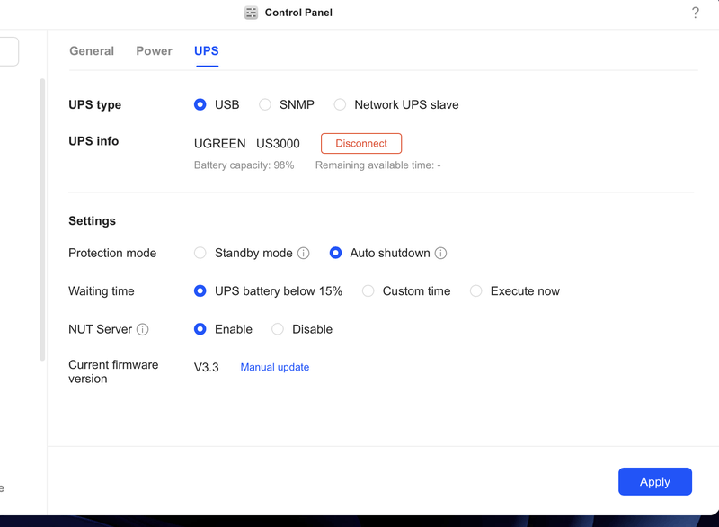

spaceboy schreef op donderdag 8 januari 2026 @ 14:51:
Is die UGreen UPS van 100 euro een slimme move, of is stroomuitval niet zo dramatisch als de salespitch doet vermoeden? En hebben jullie ervaring met die UGreen UPS icm Truescale? Dat is namelijk wat ik wil gaan gebruiken.
Ik heb met BF een DXP4800+ gekocht en vorige week *eindelijk* genoeg "fuck it, let's goooo" gehad om 2x 16TB schijven te kopen. Die waren gisteren de hele dag aan 't syncen. En toen schoot de stekker van mijn bureauverwarmingsmatje er half uit, waardoor er een spike kwam. De PC, monitoren, stekkerdozen etc vielen uit. BEHALVE mijn NAS. Vanwege die UPS :*)
Afbeeldingslocatie: https://tweakers.net/i/x8k6oZC362hkmSAmZYVZn7ZLpuU=/fit-in/4000x4000/filters:no_upscale():strip_exif()/f/image/y6tQeVLJHyTw2zkKDmWuQX7G.png?f=user_large
  • Airw0lf
  • Laatst online: 22:18
Airw0lf
makes it run like clockwork
Ik heb geen hele belangrijke data, maar vind het vooral ook een leuke hobby.
Die hoor ik wel vaker - tot het een keer serieus fout gaat... :+
Stroomuitval is niet zo dramatisch als men je wil doen geloven - maar als het een keer gebeurd en er gaat iets mis met een schrijfaktie... de tijd en energie die er dan in gaat zitten... iets met "geen (goede) backup", pennywise en pound en zo... :+
Verder geen ervaring i.c.m. Truescale.
Ik kon het advies niet zo gauw meer terugvinden, maar voor hetzelfde geld heb je een Eaton UPS met 2x of 3x zoveel vermogen en nog wat langere uptime ook. Regelmatig in de aanbieding bij Amazon. Dan kun je er ook nog wat andere spullen uit je meterkast mee voeden (bij mij de router en m'n Pi met Domoticz en de internetaansluiting (als de wijkkast er niet ook uitligt tenminste). Uiteraard houdt het met 10-20 minuten wel op (of je moet nog wat meer uitgeven aan je UPS), maar net voldoende om je laptop ook nog ff met de NAS te laten synchroniseren voordat je alles afsluit...
  • Airw0lf
Airw0lf
wout schreef op donderdag 8 januari 2026 @ 18:04:
Klopt - alleen hebben UPS-en in die prijsklasse behoorlijke verliezen. Deels omdat ze geen zuivere sinus afleveren waardoor het stroomverbruik hoger ligt. Deels vanwege het extra stroomverbruik van de ingebouwde electronica voor het monitoren, bijladen en terugleveren bij stroomuitval.
Voor degene die genoeg hebben aan een Ugreen NAS en daar alles in Docker containers steken is zo een Ugreen UPS veel goedkoper in het (stroom-)gebruik. Dit komt doordat deze UPS een DC aan de NAS levert waardoor je veel minder verliezen hebt.
Netwerk apparatuur aansluiten op een UPS lijkt me pas zinvol als je 3 of meer bare metal systemen hebt draaien. Maar dan ga je waarschijnlijk ook iets willen waarbij die systemen via het netwerk netjes afgesloten kunnen worden. Bijvoorbeeld via NUT - of een UPS met een eigen LAN aansluiting. Immers, UPS-en in deze prijsklasse zijn doorgaans alleen via USB aan te sturen. Waardoor je met NUT (o.i.d.) in de weer moet om de andere systemen netjes af te kunnen sluiten.

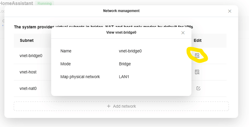

Ik had tijdens het aanmaken van een VM nog geen IPv6 actief op de NAS. Nu wel, maar ik kan de VM bridge niet meer bewerken:
Afbeeldingslocatie: https://tweakers.net/i/vqOpPIG_HL018uiSoUOYXFqSVg4=/800x/filters:strip_exif()/f/image/UlokH8r7BjzNhqJjCYocg0ko.png?f=fotoalbum_large

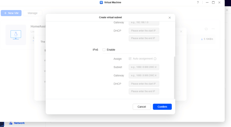

Bij het aanmaken van een nieuwe adapter kan ik IPv6 wel aanvinken:
Afbeeldingslocatie: https://tweakers.net/i/UZbK1WOSwSCzB4CQMJyqzO2tptg=/800x/filters:strip_exif()/f/image/SAGzPL4Fu5XLayJ1BdUP9fWO.png?f=fotoalbum_large
Weet iemand of het toch mogelijk is voor de bestaande bridge ook IPv6 aan te zetten? De edit optie geeft alleen 3 waardes weer, maar bewerken kan niet.
Om een nieuwe aan te maken moet ik eerst de bestaande weggooien, geen idee of dat weer andere problemen veroorzaakt.
De reden is overigens dat ik nu Matter/Thread niet werkend krijg in Home Assistant, terwijl dat op de Intel NUC wel werkte, komt volgens mij door ontbreken IPv6 besefte ik mij ineens? In het ergste geval gooi ik de bestaande bridge wel weg en maak ik een nieuwe aan, maar liever niet.

Stomme opmerkingen misschien maar worden de velden niet actief als je de vink aan zet?
  • Taro
Taro
babbelbox schreef op donderdag 8 januari 2026 @ 22:51:
Bij IPv6? Ja, maar dat is dus voor het aanmaken van een nieuwe adapter en dat kan alleen als ik eerst de bestaande verwijder (bovenste afbeelding). En die Edit knop ernaast toont alleen dit:
Afbeeldingslocatie: https://tweakers.net/i/z3aIg77_FUZJYbYIpyR3YdPS85g=/800x/filters:strip_exif()/f/image/QwOicmnUuWDAM9q7xPOnE45J.png?f=fotoalbum_large
Misschien is VM stoppen, vnet-bridge0 verwijderen, nieuwe vnet-bridge0 aanmaken mét IPv6 ondersteuning en koppelen aan de bestaande VM 20 seconden werk zonder gevolgen, maar mijn Home Assistant VM doet nogal wat in huis dus bewerk bij voorkeur de bestaande bridge als dat kan ;)
