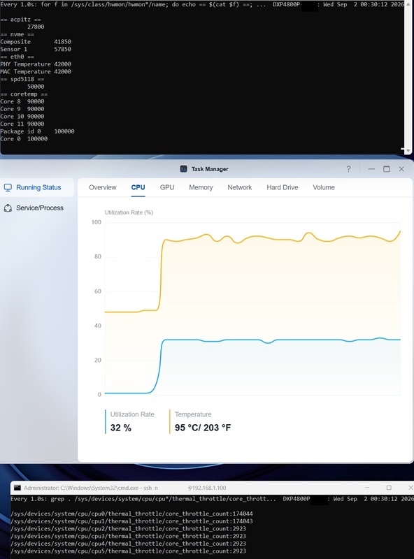

Ik neem aan dat je UGOS draait en niet TrueNAS zoals ik? Als het goed is moet dit in UGOS werken:
Open een shell (misschien het beste om via ssh te connecten) en paste dit: ffmpeg -f lavfi -i testsrc=duration=120:size=1920x1080:rate=30 -c:v libx264 -preset veryfast -threads 2 -f null -
Voor mijn 4800+ resulteerde dat in zo'n 60% cpu load. Je zou het getal na -threads nog kunnen verhogen om het te verzwaren.
Dit laat de cpu wat transcoden. In een 2e shell kun je dan het volgende pasten om live de temperaturen bij te houden (wel de getallen delen door 1000 ;)):
cat /sys/class/thermal/thermal_zone*/type
cat /sys/class/thermal/thermal_zone*/temp

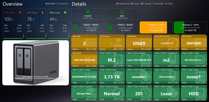

Ook voor de volledigheid nog een 100% stresstest gedaan: gemiddeld 68 graden, met een max uitschieter naar 77 graden. Erg netjes dus nu.

Ik heb ook een DXP2800. Mijn CPU gebruik is meestal 20~30%. Daarmee kwam de temperatuur nooit onder 65C. Bij iets hogere belasting schoot de temperatuur naar 92C of hoger. Ook kon de ventilator behoorlijk lopen blazen en daarmee storend geluid maken.
Paar weken geleden heb ik het apparaat open geschroefd. De fabrieks-koelpasta eraf gehaald en vervangen door Thermal Grizzly PhaseSheet. Daarnaast direct de fan vervangen door een Noctua NF-A9.
Resultaat is dat de CPU temperatuur nu bij 20~30% belasting rond 53C hangt en dat de hoogste uitschieters niet boven 65C komen. Ik verwacht dat met een betere plaatsing (het staat nu in een klein patch-kastje) de temperatuur nog wel wat verder omlaag kan. Qua geluidsniveau is het nu fluisterstil geworden.
Dit zijn nu mijn 6-uur gemiddelden van de afgelopen 31 dagen.

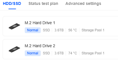

Had je alleen temp issues op je CPU? Ik heb hier een DXP4800 Plus waar ik juist 2 M.2 SSD's heb die telkens te warm worden
  • benchMarc
  • Laatst online: 18-11 14:06
DennusB schreef op woensdag 16 september 2026 @ 11:09:
Yup, enkel de CPU. Mijn Samsung SSD (app pool) is 34-40gr. Mijn cheapass PNY 250gb als bootpool is altijd 39gr, ongeacht idle of load gek genoeg. Mijn 4 WD Red Pro 10tb 7200rpm harddisks zitten op 36-38gr idle. De 2 in het midden zijn iets warmer dan de buitenste 2. Ik heb wel de sysfan settings in de bios aangepast waardoor hij wat harder blaast op idle dan normaal. Mijn NAS staat in een rommelkamer ergens beneden waar iets meer herrie dus niet uitmaakt.
Maar wat betreft je nvme SSD's, heb je wel de thermal pads gebruikt die bij de NAS zaten? Gebruik geen heatsinks of iets anders op die reepjes. Het hele idee van die thermal pads is dat het de warmte direct van de chipjes geleidt naar de behuizing. De behuizing is dusdanig groot dat het beetje warmte dat zulke SSD's genereren geen enkel probleem is. Wat zijn je temperaturen op de SSD's onder idle en load dan?

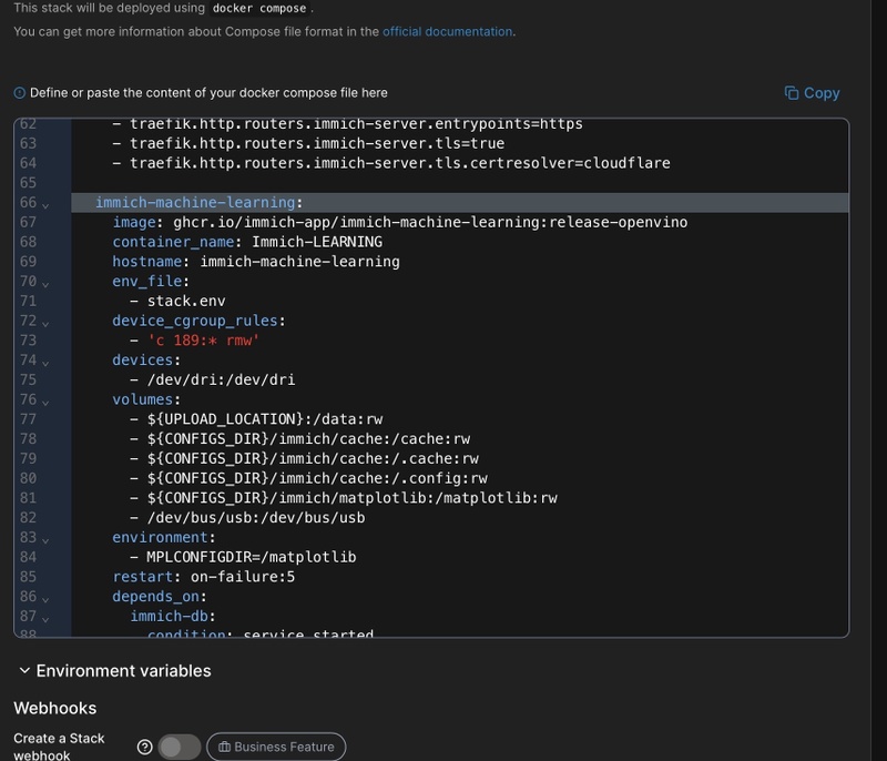

benchMarc schreef op woensdag 16 september 2026 @ 10:09:
Ja, het is sowieso teveel pasta, maar dat zou verder niet uit moeten maken. Het is al meermaals aangetoond dat het niks uitmaakt hoe je de koelpasta erop doet (ewrt, kruis, streepje etc) of hoeveel, zolang het vooral maar niet te weinig is. Ik vond vooral de consistentie van de koelpasta maar vreemd voor een NAS die een paar maandjes oud is. Maar wellicht is het een type pasta dat ik niet ken. Nu lees ik overigens wel andere threads waar mensen ook de koelpasta hebben vervangen door nieuwe koelpasta waarbij de problemen toch later weer terugkomen. Naja, we gaan het zien.
De pret was dus van korte duur. Gisterenavond eens immich opgetuigd en mijn hele fotoalbum geupload. De CPU kreeg aardig op zijn donder met alle machine learning en toch weer regelmatig de CPU naar de 100 graden. Ook bij één plex transcode (softwarematig) schiet hij weer regelmatig naar de 100 en begint te throttlen. Dus enkel nieuwe koelpasta erop is niet genoeg. Dan maar zo'n PTM erop met m2 ringetjes en hopelijk is dat wel echt de oplossing.
Dit is na wat immich en door wat video's plex transcoding skippen:
/sys/devices/system/cpu/cpu0/thermal_throttle/core_throttle_count:18517
/sys/devices/system/cpu/cpu1/thermal_throttle/core_throttle_count:18517
/sys/devices/system/cpu/cpu2/thermal_throttle/core_throttle_count:284
/sys/devices/system/cpu/cpu3/thermal_throttle/core_throttle_count:284
/sys/devices/system/cpu/cpu4/thermal_throttle/core_throttle_count:284
/sys/devices/system/cpu/cpu5/thermal_throttle/core_throttle_count:284
[ Voor 17% gewijzigd door benchMarc op 17-09-2026 16:49 ]

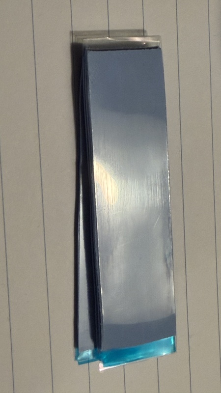

Ik heb mijn twee ugreen nas-en (dxp2800 en dx4800) voorzien van een cooling “upgrade” - met dikke-prima resultaten - bij normaal bedrijf 50-55 graden (was eerst rond de 70). En bij 100% belasting gedurende een uur max 65 graden (was eerst rond de 75).
De dxp4800 was het makkelijkst - alles losschroeven, koelpasta vervangen en de originele fan vervangen door een arctic p14-pro. De temp zakte naar 48-50 graden bij een toerental van rond de 500 rpm - meer dan genoeg koelruimte bij maximale belasting.
De dxp2800 had wat meer voeten in de aarde doordat het binnenchassis klem zit in de behuizing. Om die los te krijgen heb ik het pcie kaartje weggehaald zodat ik wat meer "geweld" kon gebruiken om het chassis uit de behuizing te drukken.
De koelvin bleek hier op “pootjes” gemonteerd te zijn. De boel schoongemaakt en pasta aangebracht. Was wel iets beter - maar kwam bij lange na niet in de buurt van de dxp4800.
Nogmaals open gemaakt en wat verder gekeken dan mijn neus lang is :+ ik kwam erachter dat de "pootjes" te lang zijn waardoor de koelvin thermisch weinig of geen contact maakte met de cpu. Dat contact moest dan met een dikke(re) laag koelpasta gebeuren - wat me geen goed plan leek. Het plaatsen van een dikke(re) koelpad leek me ook geen handige.
In mijn zoektocht naar mogelijke alternatieven kwam ik dit setje tegen: https://www.amazon.nl/dp/B0C1S8J21T?ref=ppx_yo2ov_dt_b_fed_asin_title
Hier de 0,5 mm variant ingezet met aan twee kanten een beetje koelpasta. Vervolgens de originele fan vervangen door een arctic p9-max - et voila - de temp zakte naar 50-55 graden. Toerental van de fan is 1000-1500 rpm => meer dan genoeg "ruimte" voor extra koeling bij maximale belasting.
Hier draai ik nu een week mee. Voor de volledigheid: ik heb het rooster wat bij beide nas-en achter op de fan geschroefd zat weggelaten - idem voor het klepje aan de onderkant. Hierdoor is er minder luchtweerstand bij de "in"- en "uit"-gang.
[ Voor 6% gewijzigd door Airw0lf op 02-10-2026 08:37 ]

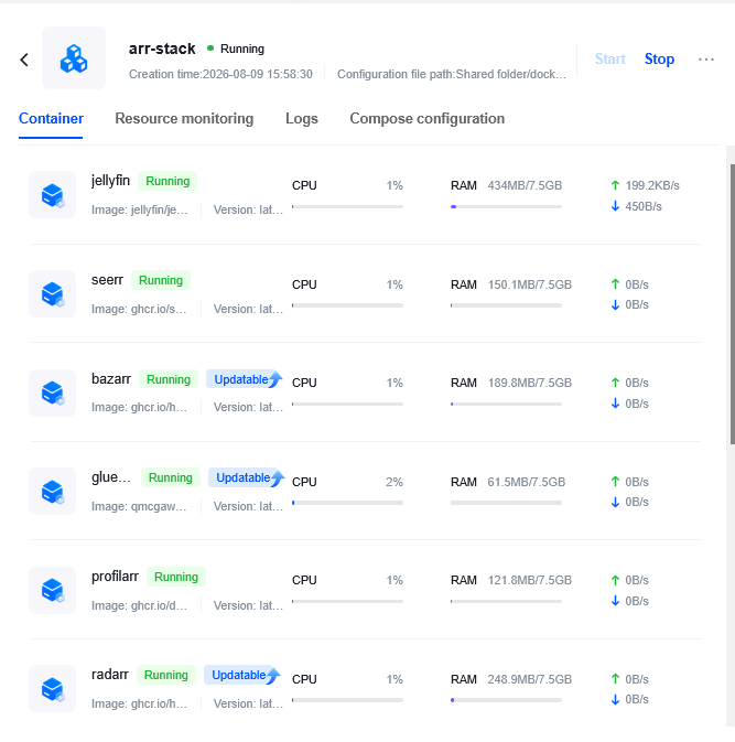

Het viel me vanochtend op dat mijn VM met Home Assistant niet meer online was. Blijkt dat deze sinds gistermiddag offline is. De rest van de NAS (DXP2800) werkt nog prima.
Ik ga er morgen wat dieper in duiken, maar ik vermoed dat het een RAM issue is.
Naast de HAOS VM draaien er een stuk of 10 docker containers voor mijn arr stack. Toevallig was ik op het moment dat de VM stopte 3 linux iso's tegelijk aan het binnenhalen via Sabnzbd. Dus: downloaden, unpacken, repairen, verplaatsen naar een andere volume. Ondertussen zocht bazarr naar subs, radarr importeert en Jellyfin maakt trickplay images (met hardware acceleration).

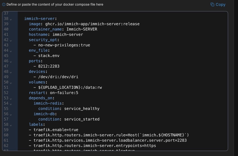

  • Greatsword
Ik heb afgelopen weken veel te veel uren gestoken in het maken van een dashboard 8)7 Ben zelf geen developer dus moest veel eren en experimenteren met (Lokale) AI maar het resultaat mag er gelukkig wezen oOo
Echt ideaal om in 1 overzicht alles te kunnen zien en snel te kunnen schakelen, wel echt typisch zo'n project waar je mee bezig blijft want elke keer komt er wel weer een nieuw idee bij ;)
Afbeeldingslocatie: https://tweakers.net/i/kpV3JB5j9E0wZ2uYGSYy4FlqI9A=/x800/filters:strip_exif()/f/image/ePZTZKrRE9tW1OSNzq5r3XiB.png?f=fotoalbum_large
[ Voor 14% gewijzigd door Greatsword op 20-10-2026 00:25 ]
  • TheDane
  • Laatst online: 18-11 13:20
TheDane
1.618
Woow, heel vet. Ik kwam er met Homarr niet echt uit en heb met Heimdall wat geprutst, maar dít is veel beter. Kun je daar iets van delen? _/-\o_
  • Greatsword
TheDane schreef op maandag 19 oktober 2026 @ 16:16:
In de basis Homarr geinstalleerd, integraties gekoppeld en custom widgets gemaakt met HTML, CSS en JavaScript. Ze draaien via een aparte Nginx-container op de NAS en worden vervolgens in Homarr weergegeven.
Op de achtergrond draaien verschillende scripts die gegevens ophalen uit bijvoorbeeld Docker, API's, SMART-monitoring en back-uplogs. Sommige widgets lezen de informatie rechtstreeks uit, andere gebruiken de resultaten van geplande taken. Zo kan ik bijvoorbeeld precies zien wanneer een back-up voor het laatst is uitgevoerd, hoelang deze duurde en of alles goed is gegaan.
Homarr brengt het uiteindelijk allemaal samen op één pagina, maar veel van die widgets draaien dus gewoon zelfstandig op de NAS.

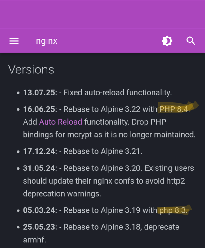

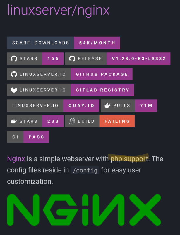

Toch nog even expliciet neerzetten: de PHP kwetsbaarheid lijkt niet alleen te gelden voor QNAP, maar voor alle "merken" NAS software.

Mijn Syno DS918+ kreeg op alle aanwezige PHP versies (waarvan ik nu 8.4 gebruik, de laatste versie die beschikbaar is) een update, al gebruik ik de Syno niet meer als webserver.
Op mijn DXP8800plus draai ik mijn publieke websites en daar ben ik van de linuxserver.io/nginx image (waar nog geen patch voor 8.5 in zat) overgestapt op een gesplitste officiële nginx en php container en daar was wel een 8.5.12 update voor. Dus hier weer netjes met patch, maar had mijn websites toch wel even uit voorzorg offline gehaald.

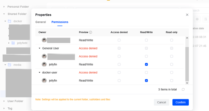

Ik ben iets verder. Bleek dat mijn account geen rechten had op bepaalde volumes. Dit aangepast en de Docker app verwijderd.
