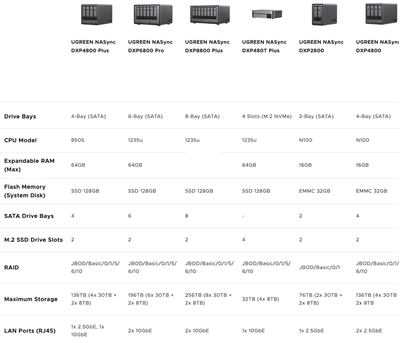

Specs
Afbeeldingslocatie: https://tweakers.net/i/FsPa2UOn1xhGmuZJeexS6hQw0uM=/x800/filters:strip_exif()/f/image/sMt9beBJUtr9icnQ5WgaLaS1.png?f=fotoalbum_large
Afbeeldingslocatie: https://tweakers.net/i/o3MCbjCLcPW-eQVmpbglscg6rFg=/800x/filters:strip_exif()/f/image/Xhan287U6w1PQ2WtuUF9InN0.png?f=fotoalbum_large
Afbeeldingslocatie: https://tweakers.net/i/vORUdw7iJmbtQqL9jiQFBVGFxVI=/x800/filters:strip_exif()/f/image/GgMnHBk5uA56T5Z4bg1rnxnK.png?f=fotoalbum_large
Afbeeldingslocatie: https://tweakers.net/i/95YXlHl6TcSVtZlMk2IVmvGEsUI=/x800/filters:strip_exif()/f/image/Ieb07L1nUcBnl0euO5Aeij5Y.png?f=fotoalbum_large
Afbeeldingslocatie: https://tweakers.net/i/LPJUIPXL3YlOG_7wAjtoDZ3T2is=/x800/filters:strip_exif()/f/image/L8UDzzK8XmEEUHBQ75zU624g.png?f=fotoalbum_large
Afbeeldingslocatie: https://tweakers.net/i/RgL3i1LMgekB6TORngMk2Fofkjk=/800x/filters:strip_exif()/f/image/OBB2zazATPmJaMu03Dpsupdg.png?f=fotoalbum_large
