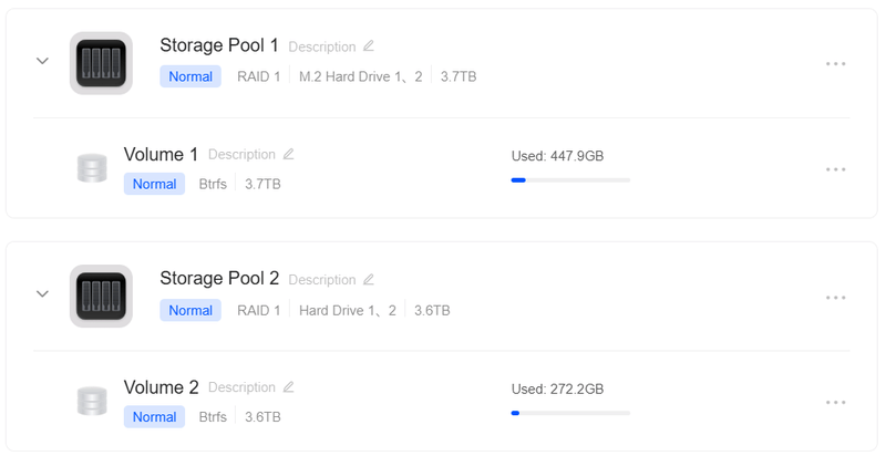

  • jj85
  • Laatst online: 22:57
Chemist schreef op woensdag 8 oktober 2025 @ 20:40:
Als dit niet kan, kan je dan wel 2 RAID1 clusters maken?
Dat laatste kan sowieso
Afbeeldingslocatie: https://tweakers.net/i/a-1AFWWrjuPhYkVnZHcqyzkc-BI=/800x/filters:strip_exif()/f/image/PzHzKqRDtaMesAXwFf4GqV6G.png?f=fotoalbum_large

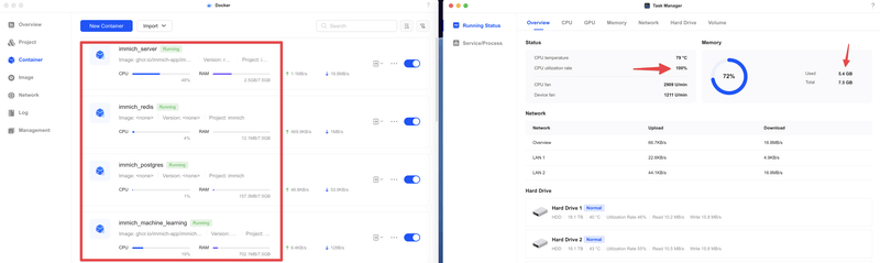

  • Greatsword
Zojuist ook even immich geïnstalleerd met behulp van onderstaande tutorial, was echt uitstekend te volgen.
Voor het eerst dat mijn NAS echt aan het werk wordt gezet, immich maakt geen grappen zo te zien.
Afbeeldingslocatie: https://tweakers.net/i/AR5sue48WbpgdLVcWA7JPOeIBbs=/800x/filters:strip_exif()/f/image/ty2wz9mzZ3QWGZ85A29QFken.png?f=fotoalbum_large
  • Dagarkin
  • Registratie: December 2020
  • Laatst online: 16:49
Dagarkin
Greatsword schreef op donderdag 9 oktober 2025 @ 17:19:
[YouTube: My First NAS: Immich Media Server Set-up Guide]
Zo te zien heb je geen hardware transcoding voor video en ontbreekt hardware acceleration voor machine learning scheelt ook weer, dat je hiervoor de cpu niet hoeft te gebruiken.

  • outlandos
  • Laatst online: 22:39
Ik heb 2 volumes. Eentje op de SSD en eentje op de hardeschijf. Misschien een domme vraag, maar hoe kan ik zien op welk volume de user folders staan?
Als ik op eigenschappen kijk zie ik enkel /home/Jasper
Er staat niet volume 1 of 2 bij. Google helpt ook weinig.
  • Dagarkin
Dagarkin
outlandos schreef op vrijdag 10 oktober 2025 @ 23:00:
Vanuit ugreen. File explorer, dan settings, dan krijg je personal folder management, hier kan je het vinden.
Zelf gebruik ik ook ssh en dan kan je relatief snel naar volume1 of 2 en dan met de standaard linux commandos de directories bekijken. Via de app is het stukje omslachtiger en de eerste keer, was ik ook een tijdje aan het zoeken.
