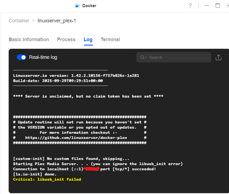

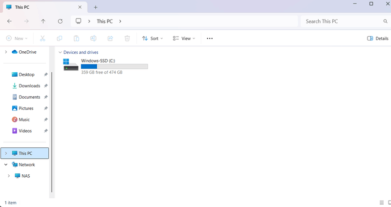

Ik heb een nieuwe UGreen NAS en daarop docker geinstalleerd met plex image.
Naar wat ik begrijp moet ik daarna ook nog Plex server voor Windows (11) op mijn PC downloaden en installeren. Zo gezegd zo gedaan. Nu dien ik in Plex een folder te selecteren waarop mijn media staat (zijnde een folder op mijn NAS), echter kan ik enkel kiezen uit de C schijf (laptop).
Ik heb de NAS zichtbaar gemaakt voor Windows en onder Network zie ik hem ook staan. Maar zou hij juist niet ook op het scherm van ''This PC'' moeten staan, naast de C schijf? Zo ja , hoe krijg ik dat voor elkaar?
Afbeeldingslocatie: https://tweakers.net/i/jUmIyG2wqgIhl0poSjxDETxnWrE=/800x/filters:strip_exif()/f/image/aXolUACBt0qVZApQzg2oaxvF.png?f=fotoalbum_large

Huh? Je hebt een plex docker op je nas, dan is dat je server toch? Dan heb je op je pc geen server meer nodig.

Je NAS hoort niet onder 'This PC' te verschijnen. Maar als je bijvoorbeeld een drive mapping zou maken naar een share op die NAS, dan verschijnt die daar wel.

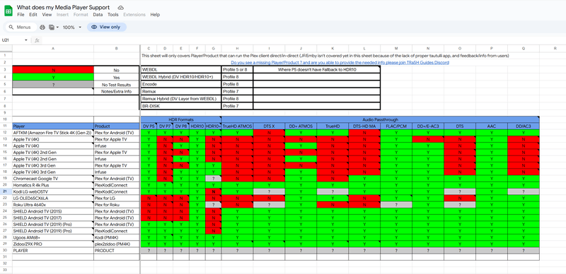

Ja dat ga ik proberen. Heb zojuist de Zidoo Z9X-8K besteld. Die zou alle gangbare formats native moeten kunnen afspelen:
Afbeeldingslocatie: https://tweakers.net/i/K2T0Qet0EXotjMXlz8BKzrclWsc=/800x/filters:strip_exif()/f/image/PUgqgLKCcZsz8RZwoN9WUvly.png?f=fotoalbum_large
HDR10+ is voor mij wel een belangrijke aangezien ik een Samsung TV heb die dat ondersteunt (S95D).
Zal hier nog wel even laten weten of/hoe die bevalt.
