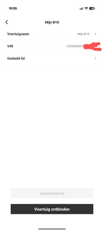

  • Bschnitz
  • Laatst online: 30-10 20:40
KevinSegers schreef op donderdag 5 februari 2026 @ 17:08:
Ik ben net wagen terug gaan halen bij de dealer en zonder problemen thuis geraakt 😅
We hopen op veel vlotte ritten.
Android auto is ook aanwezig en werkt vlot.
Fijn dat je de vin deelt.
Ik zit dus op 23 en niet 22.
Kunnen jullie die issues hebben kijken of jullie ook in de 22 zitten.
WP: ME SUZ-SWM80VA + ERST20D-VM2D || PV: 12.000Wp || Batterij: SigenStor 12kW + 24kWh || A++++ 151m2 570m3 || Laadpaal: VoltTime One Business || Auto: Leapmotor B10 Design Pro Max 67,1 kWh

  • Bschnitz
Erik1805 schreef op vrijdag 6 februari 2026 @ 10:02:
Laatste cijfer VIN nummer bedoel je ?
Nee, er zijn nummers ervoor.
Ergens in het midden starten de eerste reeks nummers.
Waarschijnlijk 22 sinds ik op 23 zit.
Afbeeldingslocatie: https://tweakers.net/i/6Kmycuijn0IKSuXV13jm5ORWuAM=/x800/filters:strip_exif()/f/image/A5ozUQjGdyrq0cu2wPgGyjVs.png?f=fotoalbum_large
[ Voor 36% gewijzigd door Bschnitz op 06-02-2026 10:06 ]

  • Erik1805
  • Laatst online: 22:34
Bschnitz schreef op vrijdag 6 februari 2026 @ 12:55:
Nou 1 uur verder en het staat erop, alles werkt.
Alleen inderdaad BT effe verwijderen en opnieuw koppelen.
Ook de sleutel verbinding? Krijg geen verbinding
Afbeeldingslocatie: https://tweakers.net/i/lPcx3EGbhdB3en1hW-PH6LWKjcM=/x800/filters:strip_exif()/f/image/Ra7YScHxtRcuWENARc1XyJ6v.png?f=fotoalbum_large

  • Bschnitz
Erik1805 schreef op vrijdag 6 februari 2026 @ 17:31:
Yea gebruik wel Android.

  • TeQ99
  • Laatst online: 22:55
Ik heb het zelfde. oude bluetooth er al uit gegooid maar hij wil niet verbinden... :-(

  • Erik1805
Bschnitz schreef op vrijdag 6 februari 2026 @ 19:43:
Dat zal wel die Apple issue zijn waar ze het over hadden.
Apple is simpelweg een heel gedoe met BT.
Waarschijnlijk werkt handmatig unlock en lock via de app wel en ook de connectie in de auto?
Auto unlock via app werkt prima.

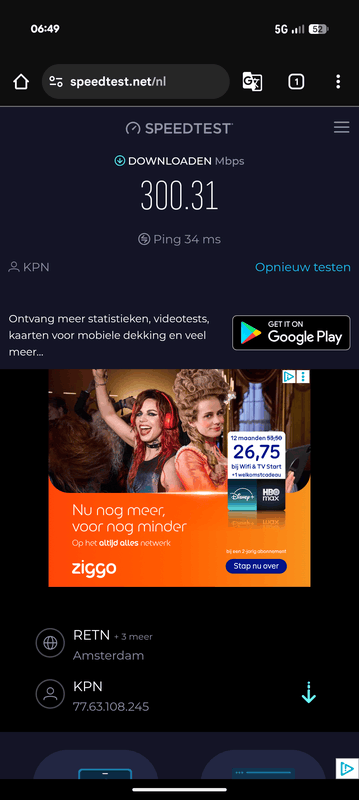

  • Ies Korpershoek
  • Laatst online: 08:19
Bschnitz schreef op zaterdag 7 februari 2026 @ 06:38:
Oh bij mij niet ;(
Via 5G pixel 10 pro, maar max 3-5Mbs dus was ca. 20min bezig met downloaden.
Goede 5G-verbinding (ca. 250 Mbps - 300 Mbps): Ongeveer 1 minuut en 45 seconden tot 2 minuten
Gemiddelde 5G-verbinding (ca. 150 Mbps - 200 Mbps): Ongeveer 2,5 tot 3 minuten.
Die van jouw was dus wel erg traag.
  • Bschnitz
Ies Korpershoek schreef op zaterdag 7 februari 2026 @ 06:43:
Precies dat dus. Dacht eigenlijk dat het aan de auto lag. Want mijn 5G is dik prima.
