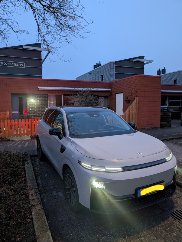

Vanmorgen opgehaald, hoop op veel storingsvrije kilometers
Design ProMax Tundra Grey

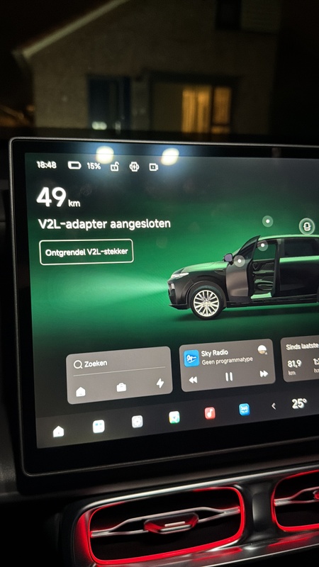

Tja 😢

Bah, dat is echt balen nu. Ik had gehoopt op een visuele bug die overschreven zou worden onder de 20% ivm andere state.
Nee heb helaas maar 5 dagen kunnen genieten van deze auto. Kan nu geen kant op. Ook niet naar werk. Ik baal hier mega van
Wat zegt de dealer nou eigenlijk? Want dit is wel heel bijzondere situatie.
Niks. Ze zeggen allemaal wachten op de update. Maar goed wanneer die komt geen idee. Ik bel de dealer morgenochtend weer. Ik kan geen kant op nu. Heb een auto staan van 30k waar ik niks mee kan

Ja bel ze morgen. Het rare is dat bij de meeste V2L errors de auto niet meer rijdt. Die van mij wel

Heeft niks met vocht te maken, ik laad tot nu toe 9/10 in regen en alles. Niks aan de hand.
Jou auto moet 20min geheel stroomloos gemaakt worden en dan verwacht ik dat de issue weg is.
Het is bij jou iets anders dan de standaard V2L, een vastgelopen state, die krijg je alleen eruit met een hard reset. Net zoals bij elke computer.
Als dat zelfs niet werkt is een sensor kapot of je OS in de auto. Dat kunnen ze toch alleen in de garage fixen.
Maar goed, mijn advies voor de garage/dealer zou zijn: 12V geheel los en die stekker onder de kofferbak. Dan 20 min wachten en kijken wat er dan gaat gebeuren.
Als dat niet werkt is het toch een Leapmotor issue en niet die van jou of de dealer.

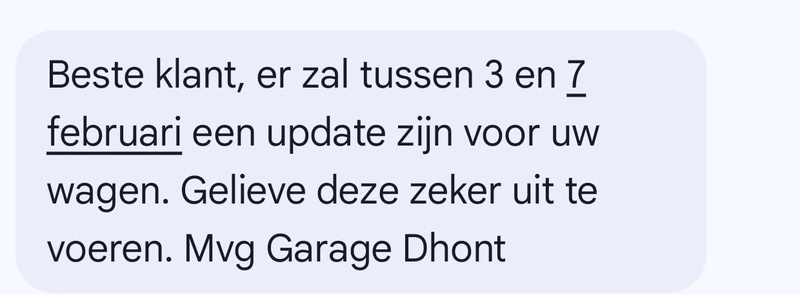

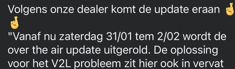

Mijn dealer geeft aan gehoord te hebben dat vrijdag tot di de eerste NL autos de update moeten krijgen.

Ik ga het morgenochtend wel horen wat ze zeggen. Is voor hun ook allemaal nieuw dus ben benieuwd

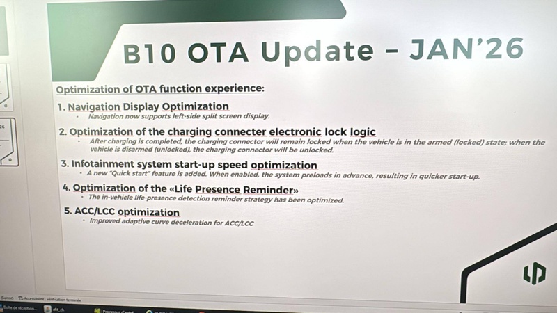

Ik zag deze slide op facebook, maar daar lijkt niks in te staan over een "V2L fix":
Afbeeldingslocatie: https://tweakers.net/i/X1SYJHmTxc8B6FFHOQ_g3k3ghAo=/800x/filters:strip_icc():strip_exif()/f/image/HrQGgTe814wFiXf0GqnfMrdW.jpg?f=fotoalbum_large

olafmol schreef op donderdag 29 januari 2026 @ 14:38:
Dat zou kunnen. Ze (Leapmotor) heeft zelf ook niet de V2L error bevestigd. Wellicht zit de fix er gewoon bij in. Geen idee. Anders hebben heel veel een probleem, waaronder ik.

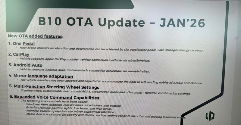

En de 2de slide. Ook niets over de V2L error. ( hoe echt deze slides ook zijn natuurlijk)
Afbeeldingslocatie: https://tweakers.net/i/Zh--7OFn9egVlBOmdjE3XiPOQfk=/800x/filters:strip_icc():strip_exif()/f/image/C3xvrhQ8aHeLCXbpoApd41YY.jpg?f=fotoalbum_large

Jonges, als alle dealers zeggen de fix zit erin. Dan moet je er ook wel beetje vanuit gaan.
Die slides hebben allemaal onderwerpen en niet 1 ervan is bug fixes. Dus natuurlijk staan ze niet tussen features 🤪.
Stellantis zet echt wel druk erop hoor, die hebben er helemaal niks aan als de autos still staan bij de dealers.
Er zal echt wel een aardig woordje gevallen zijn tussen stellantis en Leapmotor.

Schijnt dat sommige dit van hun dealer hebben gekregen (België). Van B10 Facebook groep.
Afbeeldingslocatie: https://tweakers.net/i/ayjYPRvaIOBSUWcAu9rfUb9tP9A=/800x/filters:strip_icc():strip_exif()/f/image/B3uSDP6MDnanNd6vtN48ZjQm.jpg?f=fotoalbum_large

Erik1805 schreef op vrijdag 30 januari 2026 @ 15:09:
Dit is al de 5e (?) vertraging. Toen wij onze B10 bestelden (30 dec.) was het verhaal dat de update een week later uitgerold zou gaan worden en in de tussentijd heb ik die mededeling tig keer gezien...
Ik hoop voor jou en iedereen (en ook een beetje voor mij ;)) dat het nu wel écht gaat gebeuren!

Gitarist schreef op vrijdag 30 januari 2026 @ 15:27:
Ja ik ook. Geloof het pas als ie daadwerkelijk uitgerold wordt
Klinkt bijna als een klassieke "big bang" release, waarin ze heel veel verschillende fixes en updates proberen te stoppen. Elke ICT'er weet dat je beter kleine incrementals kunt uitrollen dan grote big bang releases.... fingers crossed dan maar ;P

Alright jongens, ook ik sta nu vast voor een stoplicht. (Wachtende op de Wegenwacht)Geen problemen tot ik gisteren mijn laadpaal thuis heb laten installeren. Wellicht dat het probleem enkel met AC laden optreedt? Hiervoor heb ik enkel met DC geladen

Greenforty schreef op vrijdag 30 januari 2026 @ 18:49:
Ook met de V2L error? Ik kreeg hem met altijd ac laden

Geen error (aldus mijn vriendin huilend voor het stoplicht) gelukkig was ze niet heel ver.
Ook ik zie nu geen error en krijg hem ook niet uit P

Greenforty schreef op vrijdag 30 januari 2026 @ 19:32:
De meeste krijgen een V2L error en dan blijft ie vaststaan in P.
Misschien een reset proberen
[ Voor 4% gewijzigd door Erik1805 op 30-01-2026 19:34 ]

Afbeeldingslocatie: https://tweakers.net/i/NBkjlvlTCmOq4GlmPp4A10xNCXA=/x800/filters:strip_icc():strip_exif()/f/image/8NV4wjBm51HBHJpDnHom9sg0.jpg?f=fotoalbum_large
Gek genoeg kregen ze hem ook niet van de rem af, ben bang dat het een late avond gaat worden.

Ik kreeg initieel ook geen V2L, enkel bij het 'starten' van de wagen kwam er in het rode verkeersbordje op het kleine scherm error in het bord te staan. Valt bijna niet op. Pas na de 3e keer de wagen in slaapmodus te laten gaan en terug starten kwam de V2L...
In verband met het laden, ik ben maar 85 km ver geraakt, heb zelf niet geladen (enkel de dealer).
Toen de wagen op de takelwagen stond, was de error wel verdwenen en kon ik in Drive. De wagen toch naar de dealer laten gaan waar hij al twee weken staat.

Klopt de dealer kan dit ook niet oplossen. Dus staat ie daar maar te wachten op de update
En ondertussen elke dag een paar km minder bereik in de batterij
  • Erik1805
  • Laatst online: 22:33
KevinSegers schreef op vrijdag 30 januari 2026 @ 19:57:
En ondertussen elke dag een paar % minder lading in de batterij
Ja dit van mij staat er met 14%
