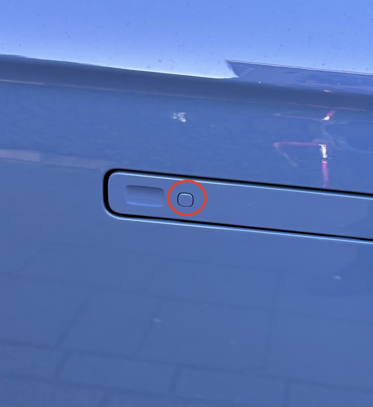

Ik weet dat er meer mensen zijn met de knop in de voorportier die niet werkt in combinatie van de bestuurdersportier. Maar zijn er ook mensen die het hebben kunnen fixen? Net nieuwe update van de app ontvangen, maar die doet het nog steeds niet.
Dealer hoort ook niks van LM …
  • Gitarist
Gitarist
Jan
Mkuijlaars schreef op dinsdag 17 maart 2026 @ 19:42:
Dit klinkt heel suf, maar wat bedoel je met “knop in de voorportier”?
Ik ga het openen met de bluetoothsleutel weer proberen met de geüpdate app, had het uitgezet wegens enigszins wisselende resultaten. Ben benieuwd…

Afbeeldingslocatie: https://tweakers.net/i/6SX_gAPZ8Ep-AhVqInN948G9gPo=/x800/filters:strip_icc():strip_exif()/f/image/nSzavUTqKiqFsiK1Q5T2tQqC.jpg?f=fotoalbum_large
"Ik en mijn B10 zijn al 845km samen" :') en ik moet enigszins beschaamd toegeven dat ik nu pas snap op welk knopje er gedoeld wordt. 8)7 Dit was me nooit eerder opgevallen en heb het ook nooit gebruikt.
Voor hen die ook nieuwsgierig zijn (en net als ik onder een steen hebben gelegen), even de handleiding erop nageslagen (pag. 61 van de NL-handleiding):
Als het voertuig ontgrendeld is, stilstaat
en alle deuren gesloten zijn, en er op
dat moment niemand op de
bestuurdersstoel zit, wordt het voertuig
vergrendeld en wordt de stroomtoevoer
onderbroken door op de
deurhendelknop van de
bestuurdersstoel te drukken.
Houd de deurhendelknop langer dan
20 seconden ingedrukt om de
Bluetooth-sleutel te resetten. (Als de
Bluetooth-sleutel wordt weergegeven
als niet beschikbaar of als de
Bluetooth-sleutel niet wordt
gedetecteerd wanneer u de Bluetooth-
sleutel gebruikt om het voertuig te
bedienen, probeer dan deze handeling
om de fout op te lossen.)

  • Mkuijlaars
  • Registratie: November 2025
  • Laatst online: 21:39
Gitarist schreef op woensdag 18 maart 2026 @ 13:51:
Ja die knop haha. Maar die krijg ik niet meer werkend. Heeft in nov, dec en paar dagen in januari gewerkt. Daarna niet meer

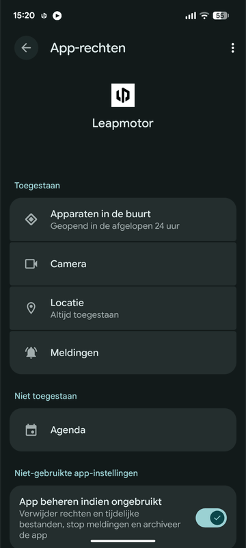

  • Veendammer
  • Laatst online: 18:12
Mkuijlaars schreef op woensdag 18 maart 2026 @ 14:33:
Mischien overbodig maar heb je dit wel ingesteld in de app? Je kan in de app klikken op digitale sleutel en dan op Ontgrendel-/vergrendelmethoden, daar vind je dan de optie Ontgrendelen/vergrendelen met de handgreep van het portier.
Bij mij gaf dat veiligheidsrisico's omdat de auto te dicht bij het huis staat. Ik heb mijn bluetooth op de telefoon altijd actief, daardoor kan dus iedereen de deur ontgrendelen wat dan ook weer niet de bedoeling is :)
Ik heb alle 3 opties daar dus bewust uitgezet en ontgrendel met de app om te klikken, of met het kaartje wat in mijn portemonee zit. Doordat ik een code ingesteld heb hoef ik ook niet de kaart te plaatsen op de middensteun als ik wil gaan rijden.
  • Mkuijlaars
Veendammer schreef op woensdag 18 maart 2026 @ 14:41:
Ja heb ik gedaan. Heb deze ook al gereset maar zonder resultaat. Nú gebruik ik ook de app, maar soms is dit handiger.

  • streets66
  • Laatst online: 30-10 23:04
Bij mij precies hetzelfde. Sinds de laatste updates doet deze knop het niet meer. Ondanks dat ik in de app heb aangegeven om de mogelijkheid te hebben via deze knop de auto te ontgrendelen. Mijn auto staat op de oprit en staat dichtbij de gang. Dus als ik automatisch ontgrendelen ook aangevinkt heb, gaat de auto ongewild open en uiteraard ook weer dicht ( iedere keer die toeter).
Echter vóór de updates werkte deze knop erfect voor mij. Ik had toen automatisch ontgrendelen uitgevinkt en als ik naar de auto liep, drukte ik op de knop en de auto was open. Ik vond dit voor mij super. Maar nu werkt het niet meer. Wat ik ook doe, 20 sec indrukken, app resetten, bluetooth verwijderen en weer geinstalleerd. Niets werkt. Al met de dealer contact gehad en ik moet een keer langskomen om het probleem te laten bekijken. Ze kennen het probleem niet. Dat staat nog in de planning.
PV:22x 275Wp =>6050Wp || Thuisbatterij: 2025 IndeVolt Powerflex 2000 2x 6 kWh || Auto's: 2025 Leapmotor B10 Design Pro Max 67,1 kWh; 2025 Leapmotor T03; 1998 Ford Mustang SVT Cobra 4.6 lt Cabrio
  • Erik1805
  • Laatst online: 21:44
streets66 schreef op woensdag 18 maart 2026 @ 20:29:
Ook dit is dan niet super veilig. Iemand kan dus zo je auto open maken zolang je Bluetooth verbinding hebt
  • Bschnitz
  • Laatst online: 19:43
Erik1805 schreef op woensdag 18 maart 2026 @ 20:59:
Daarvoor zijn die knoppen.....

Voor android kan je best ook wel eens kijken bij instellingen -> apps -> Leapmotor -> Apprechten. Daar kan het zijn dat een aantal rechten niet van zichzelf aanstaan. Je hebt de volgende nodig:

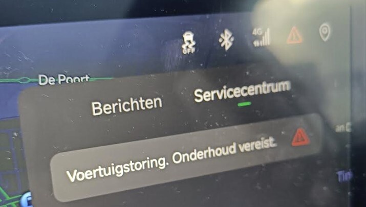

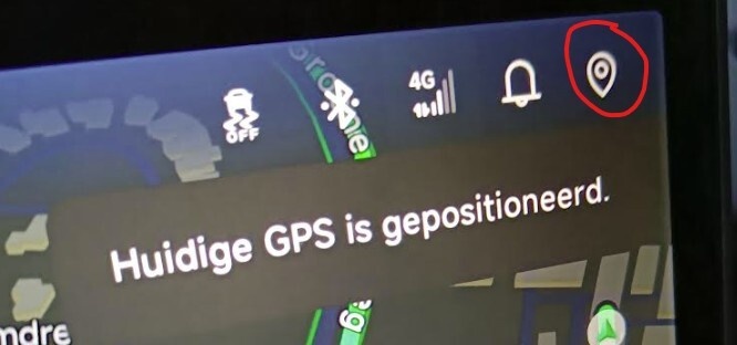

Hi All,
Voor degenen die ook deze melding krijgen (hopelijk niet)
ik kreeg eergisteren en vandaag deze melding in het scherm:
Afbeeldingslocatie: https://tweakers.net/i/QwwjFD23W4Bks0nVwoD3e4wgiFw=/fit-in/4920x3264/filters:max_bytes(3145728):no_upscale():strip_icc():strip_exif()/f/image/MdfbM2gTpKaZZ9OwLbZfsoaO.jpg?f=user_large
Geen verdere informatie te vinden ergens. De auto deed het verder prima.
Maar toch vervelend als je zon melding hebt.. dus ik ging alle menus ea aflopen en uiteindelijk bleek door op de GPS knop te klikken de melding te verdwijnen... ?
Afbeeldingslocatie: https://tweakers.net/i/mixyP-iFp-rYYkcemPI0IgzwDN8=/fit-in/4920x3264/filters:max_bytes(3145728):no_upscale():strip_icc():strip_exif()/f/image/WrfeYmjR8WY9Z67IR4ZS18m0.jpg?f=user_large
Geen idee wat er aan de hand was en wat de trigger was. Maar ik ga morgen even bellen met de garage of de computer moet worden uitgelezen en er nog iets terug te vinden is..
[ Voor 0% gewijzigd door skirdster op 26-03-2026 20:16 . Reden: typo ]

Over de keycard gesproken, wat een lastig ding. Je moet die tegen de buitenspiegel houden en dan precies op de juiste plek op de middenconsole leggen, anders start ie niet. Bij mijn huidige Peugeot e-2008 houd ik de sleutel gewoon in de zak en gaan de deuren automatisch van het slot.
