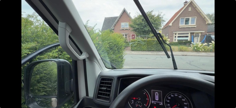

En toen we de Crafter hadden gekocht viel het ons al een keer op dat de ruitenwisser aan de bestuurdskant te ver door zwiepte. Dus ik dacht eerst dat de ruitenwisser zelf niet meer goed was. Dus die had ik vervangen, en ik zette de ruitenwissers aan, en *floep* hij ging weer te ver, en deze keer bleef hij hangen...
Afbeeldingslocatie: https://tweakers.net/i/oPtSHcmRWOEN4mLYPR3aKnbVW3g=/800x/filters:strip_icc():strip_exif()/f/image/coieEzEWceqcfExc17qVek22.jpg?f=fotoalbum_large
Dus toen een beetje wezen googlen e.d. en bleek dat de tandwiel van de wisserarm een tandje (of 2) te ver was door geschoven. Dus ik dacht, dat kan ik makkelijk zelf fixen.
Dus ik haal de dopjes van de armen eraf, en draai de moer los, maar ik kreeg met geen mogelijk de arm los, WD40 en een hamer hadden ook geen nut. Dus ik had vervolgens een wisserarmtrekker besteld in de hoop dat ik het daarmee los kon krijgen. Maar ook daarmee lukte het niet, dus mijn volgende idee was, met een accuschroevendraaier de moer vaster draaien, om hem vervolgens op weer los te draaien (dat werkt wel vaker met vastzittende dingen). Breekt vervolgens de schroefdraad af :X
Dus ruitenwissers 2 - Remy 0...
Toen de Crafter maar naar de garage gebracht, en die heeft de hele ruitenwisserstangenset vervangen.
