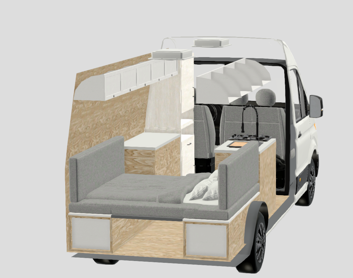

We zijn vanavond weer de bus in gedoken, en we gaan eerdaags nog een andere variant bekijken/maken. En dat is een hefbed over de hele breedte (dus gewoon een normaal formaat). En dan de kastjes vast aan de onderkant van het bed. Iemand hier of op het camperforum had dat al eerder als idee geopteerd, maar die leek ons niet echt haalbaar, maar in theorie zou het moeten kunnen. Alles valt of staat wel met de dikte van het matras, hoogte van de kastjes en de dikte van de zitkussens.
En het voordeel (als ik het goed weet uit te leggen...), bovenaan is de bus smaller, dus het bed kan maar 150cm breed worden (of lang, net hoe je het bekijkt :+), en als hij volledig naar beneden is gezakt, dan heb je aan beide kanten dus een kier van ~15cm over. Maar doordat de kastjes die onder het bed hangen, dan o.a. steunen op de bank, zal je waarschijnlijk genoeg ruimte hebben dat de rugkussens kunnen blijven staan, en die ervoor zorgen dat het bed weer ~180cm lang is.

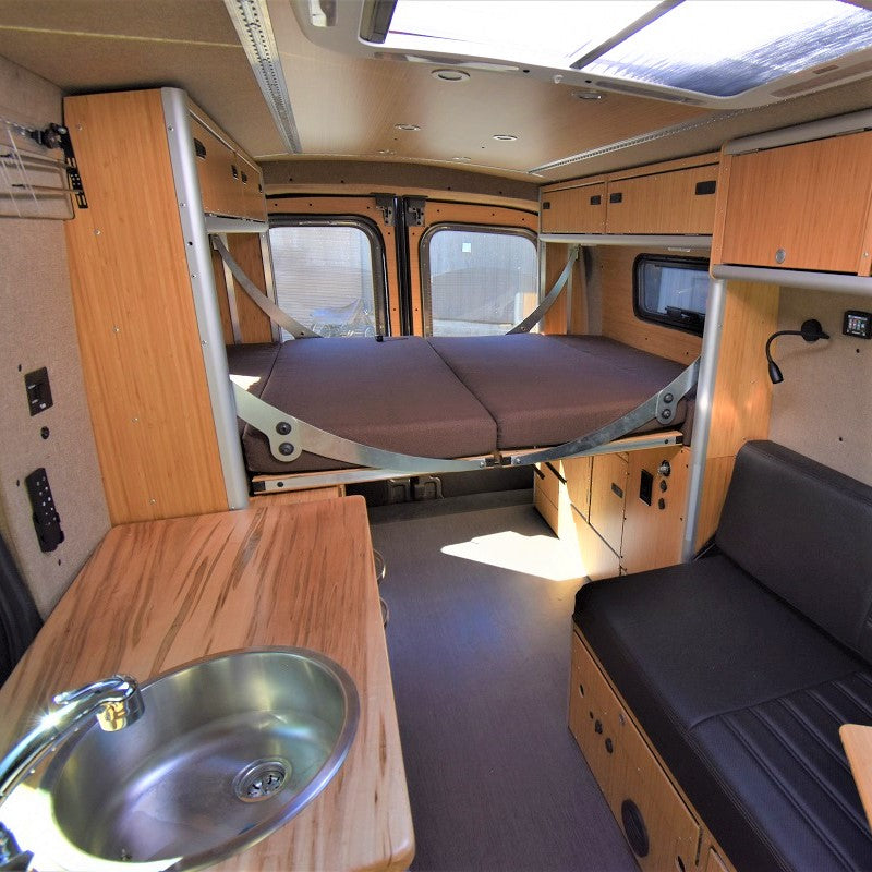

Ik kwam trouwens deze tegen:
https://autoterm.com/
De boiler kan je op allerlei manieren verwarmen, met pv, met motorkoelvloeistof, met de hetelucht heater, etc.
Wise enough to play the fool
  • franssie
  • Laatst online: 01:38
franssie
Save the albatross
We hadden zo'n boiler ooit in een zeilboot, half uurtje op de motor varen en we konden douchen. Werkt ook op 230V.
Echt ideaal.

- Laag plafond als het bed omhoog is.
- De kastjes onder het bed kunnen niet heel hoog/groot zijn, want dat heeft direct veel invloed op je zithoogte. Tevens kunnen de zittingen/garagebox niet te hoog zijn, waardoor deze ook aan de kleine kant zijn.
- Als het bed omhoog is, dan is er minder ventilatie mogelijk, want het bed blokkeert het dakraam/ventilator.
- Lastigere/duurdere constructie

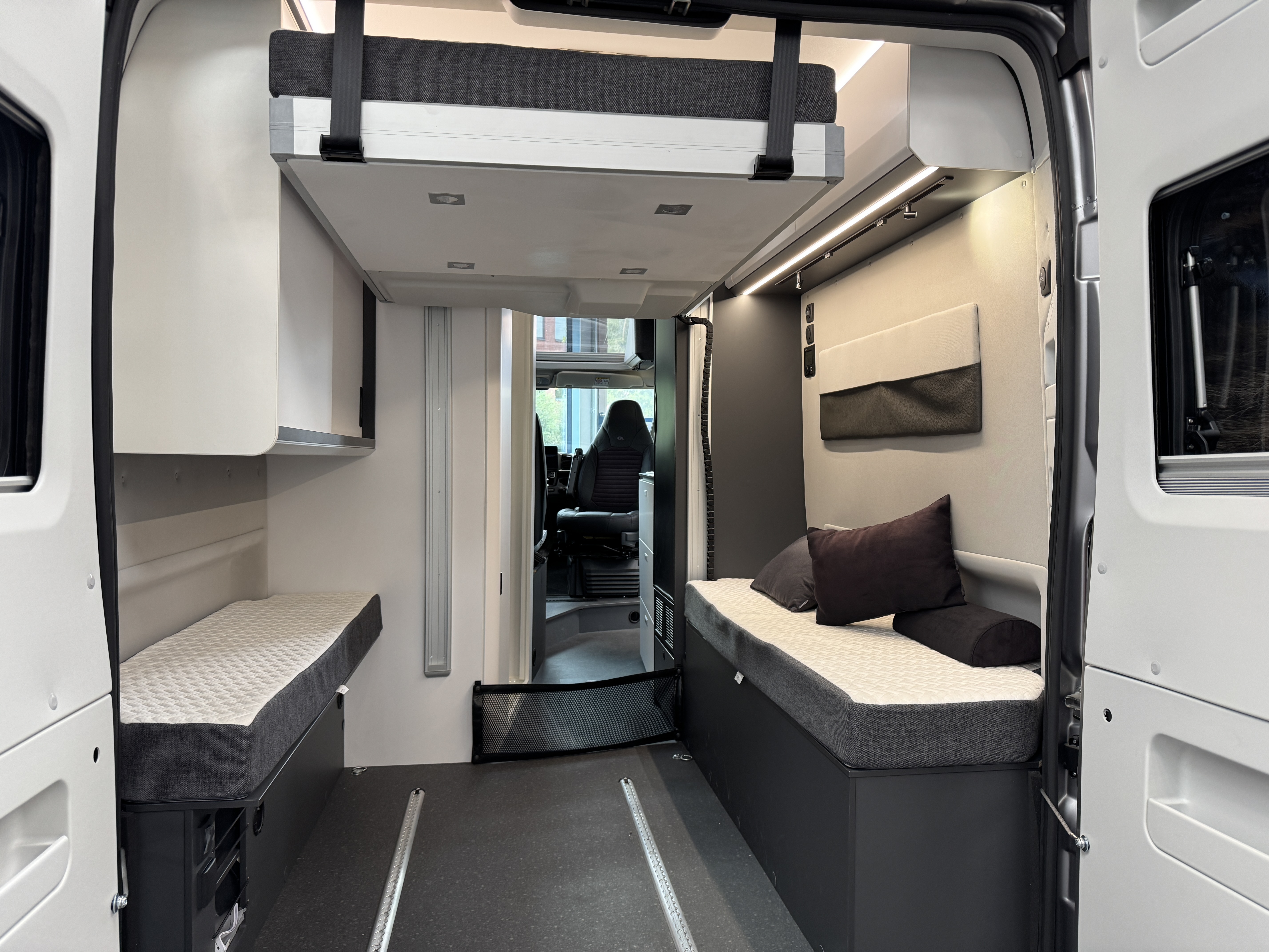

2. Klein hefbed:
Hierbij komen de kasten aan de plafond/muur te hangen, en hebben we alleen een bed gedeelte wat ontbreekt qua open ruimte tussen je banken.
Voordelen:
- Meer zithoogte in de zithoek.
- Grote zithoek.
- De kastjes boven de zithoek kunnen groter/hoger zijn.
- De garageboxen/zittingen kunnen iets hoger.
- Woonkamer beschikbaar voor kastruimte
- Garagebox goed beschikbaar
Nadelen:
- Kastjes alleen goed benaderbaar als het bed omlaag is (en door over het bed te kruipen), want anders blokkeert het bed de kastjes. Je kan wel werken met schuifdeuren, maar je bent dan alsnog beperkt qua opening van de kasten.
- Spleten in het matras ter hoogte van de schouders en knie
- Opmaken van het bed kost meer moeite/tijd
- Gebruik je dan de bankkussens als matras (voor hoofd/voeten), dan is dat niet heel hygiënisch, maar is wel op te lossen door extra kussenhoezen eromheen doen bij het opmaken van het bed, maar kost weer meer moeite (je merkt het al, we zijn lui :+ ).
- Als het bed naar beneden is, kunnen de honden er niet onder. Is met diverse omwegen wel op te lossen, maar ook dat waren allemaal matige oplossingen.
- Iets lastiger in/uit bed stappen in verband met de banden/touwen van de hefconstructie.

3. Vast bed:
Deze behoeft weinig uitleg, dan hebben we achterin een vast bed. Het grote nadeel is, dat we dan ergens anders zitruimte moeten creëren. En dat kan wel door de bestuurder en/of passagiersstoel draaibaar te maken, maar als we de bestuurderstoel draaibaar maken (dan verliezen we de gasgeveerde stoel, want die mag niet draaibaar in NL), en dan kunnen we niet fatsoenlijk daarachter een kast kwijt.
Voordelen:
- Standaard opgemaakt bed, als je naar bed wilt hoef je geen moeite te doen.
- Ruimste/langste bed mogelijk.
- Honden hebben meer dan voldoende ruimte onder het bed.
- Zeer ruime garageboxen.
- Kastjes boven het bed, en zijn redelijk groot/hoog te maken.
- Kastjes aan de kopse kant van het bed (bij de deuren) mogelijk.
- Ventilatie wordt niet beperkt, zoals bij de hefbed opties.
Nadelen:
- Zithoek moet in de woonkamer/keuken, en die zal minder ruim zijn, en daardoor moeten we kastruimte inleveren.
- Garagebox is slechter bereikbaar.
- Geen doorloop naar achter mogelijk.
Afbeeldingslocatie: https://tweakers.net/i/BAqt9EnWhHyHOh31tTgxTlFINuA=/232x232/filters:strip_icc():strip_exif()/f/image/Y5QVOvJigCreqtlGgebVfhA2.jpg?f=fotoalbum_tileAfbeeldingslocatie: https://tweakers.net/i/xwBx_6PTVHEn73IZT6z9MHNmmIo=/232x232/filters:strip_exif()/f/image/8hEpWtDmxAvRDgm46jXC1I1S.png?f=fotoalbum_tile

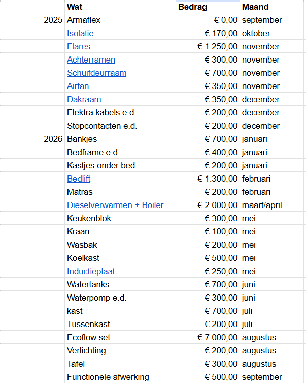

Grappig dat je het zegt, want dit is juist waar we nu even mee bezig zijn. We willen er volgend jaar mee op vakantie, en ons eerste plan was om in mei even een midweekje weg te gaan, en op die manier erachter komen of nog bepaalde aanpassingen willen doen aan de camper voor de 'grote' vakantie in september naar Ierland. Maar zoals het er nu uitziet, wordt het allemaal iets later.
En er zijn bepaalde dingen die we al in de camper willen hebben voordat we weg gaan (hoeft mogelijk niet allemaal), maar waar we eerst dachten dat geld het grote probleem zou zijn. Als in, we moeten veel/hard sparen, lijkt het erop dat het vooral een tijd issue is. Hieronder even een (hele!) ruwe planning qua tijd en geschat budget, grote kans dat sommige dingen veel goedkoper uitvallen en andere dingen veel duurder (en de prijzen zijn ook inclusief de nodige materiaal om het te bevestigen e.d. zoals kit), maar ik moet het de komende dagen nog even verder uitwerken.
En dingen zoals zonnepanelen, luifel e.d. staan er niet op, want die voegen we later pas toe.

Opent een koelkastdeur niet 180 graden? Dan heb je toch voldoende ruimte om er van buiten iets uit te kunnen halen als de scharnieren aan de zijde van de schuifdeur zitten?
Let ook op of de koelkastdeur goed vergrendeld kan worden, bij een noodstop of erger wil je niet dat er ook nog een pak melk tegen je voorruit kapot klapt.
Weet je zeker dat je een zitje achter wilt? Hoe ga je van het uitzicht genieten als het weer iets minder is? Of als je vriendin op bed wil Netflixen en jij liever nog iets anders doet?
Ik heb zelf altijd het idee dat een camper met aparte bestuurderscabine een beetje loze ruimte inneemt en bovendien heb je vanaf de bestuurdersstoel een prachtig groot raam om doorheen te kijken. Ik heb zelf een Adria Twin in een Ducato 244, deze heeft draaibare stoelen en een vast bed (in de breedte) achterin. Tevens een aparte ruimte met toilet en douche, al is dat laatste meer voor de folder geweest. En dat allemaal in 5m60. Hier hebben we afgelopen zomer met drie personen 3 weken door Frankrijk gereden. De eettafel en bankje zijn om te bouwen naar een bed van 1m70. Gelukkig is de zus van mijn vriendin maar 1m50.
Read the badge, Bitch!
  • MarcelGo
  • Laatst online: 22:34
@Zeeuw Er zijn hele volksstammen die deze layout prefereren er zijn dus echt wel meer smaken dan adria
