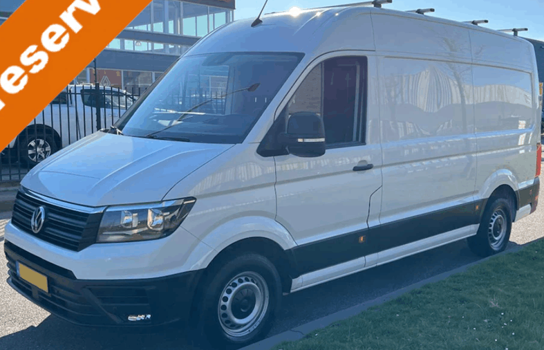

Insert Crafter 3:
Ik had een erg mooie Crafter gevonden, mooie prijs, zag er netjes uit, en ik dacht te zien dat de passagiersairbag aanwezig was, voor de zekerheid nog even nagevraagd, en de verkoper gaf aan dat die erin zat. Dus toen gelijk een afspraak gemaakt voor de dag erna om een proefrit te doen.
Ook dit was weer 1,5 uur rijden (2 uur terugrijden..., waarom vinden we nooit leuke auto's in de buurt?...).
Toen we daar eenmaal waren aangekomen, bleek dat er miscommunicatie was, en ze ons pas een dag later hadden verwacht.
Maar goed, geen probleem we konden alsnog wel een proefrit doen, maar je raad het al! Ook deze wou niet starten... De accu was leeg, en de auto die ervoor stond wou ook niet starten.
Dus we kregen toen 1000maal excuses, en ze zouden ervoor zorgen dat hij binnenkort klaar zou staan voor een proefrit.
Tevens heeft hij een deuk linksboven, en een roestplekje aan de rechterkant.
Dat waren de mindere punten, de voordelen:
- De auto is van binnen als nieuw, terwijl hij uit 2017 komt.
- Wij worden de 2e eigenaar
- Onder de motorkap zagen we niets vreemds (geen lekkages oid).
- Onder de auto zag het er ook allemaal erg goed uit
Dus we hebben besloten (in overleg met de dealer) dat we vrijdag de 25e een proefrit gaan doen, zij gaan deze week de APK doen en de auto een grote beurt geven, zodat als de proefrit bevalt, wij hem 'gelijk' mee kunnen nemen.
Afbeeldingslocatie: https://tweakers.net/i/eJPyFDcdOzO8U7uMEuQ_4_MYw6U=/fit-in/4000x4000/filters:no_upscale():strip_exif()/f/image/Bac8Is1gqyvTA3yAfFr0560Q.png?f=user_large

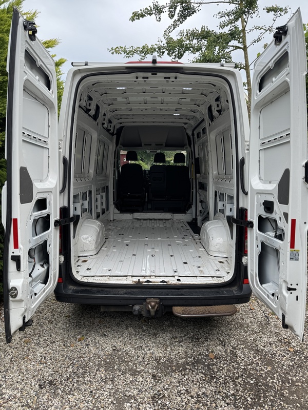

Daar is hij dan! Het was eventjes rijden (en nog een tussenstop in Houten voor wat archiefkasten), maar we hebben hem eindelijk! Komende week nog een paar keer gebruiken om wat groot spul in huis te halen, en dan gaan we hem schorsen.
De plannen voor de komende tijd:
- Tussenschot + bodemplaat eruit.
- Controleren hoe de bodem is, en of we deze nog wat liefde moeten geven.
- Grondig reinigen
- Controleren en dichten van lekkages
Afbeeldingslocatie: https://tweakers.net/i/VyVi_EfayVqYkOoeefFrZlVB0TI=/800x/filters:strip_icc():strip_exif()/f/image/NXblc5ci2pHTWtwBGcUQIChh.jpg?f=fotoalbum_large

Vandaag de eerste dingen gedaan:
- Tussenschot eruit, zo'n ding is nog verassend zwaar trouwens! :o
- Panelen en planken eruit gehaald, en die zaten allemaal vast gekit...
- En als laatst de bodemplaat eruit gehaald, en die zat ook vast gekit, en dat was wel een lastige om er goed uit te krijgen...
Er moeten nog een paar planken uit, maar ik had geen puf/zin/energie meer, en had honger :9
De eerst volgende stappen:
- Overige planken eruit
- Schoonmaken, kit resten verwijderen
- Er zitten een paar gaten in de vloer, die gaan we dichten, nog even kijken of we dat kitten of een puttystick gebruiken, of als iemand nog tips heeft? Het zijn gaten van 2á3mm, dus niet echt extreem groot.
Afbeeldingslocatie: https://tweakers.net/i/SCgAzkNs8sF07nmq6nt8IrXpHhY=/232x232/filters:strip_icc():strip_exif()/f/image/rCsCRI4ky6LmOETceF2atlZz.jpg?f=fotoalbum_tileAfbeeldingslocatie: https://tweakers.net/i/zBvLNdfNrnDxdKSUe3qtiZSG6b0=/232x232/filters:strip_icc():strip_exif()/f/image/QM8wXgJLhKZ5AMFxUcDXzaZ5.jpg?f=fotoalbum_tileAfbeeldingslocatie: https://tweakers.net/i/Wcmjt-gwUMJ8_HfYw_r0C44lUgA=/232x232/filters:strip_icc():strip_exif()/f/image/VfjbbJkl7Yh8hGoVvOlTGctL.jpg?f=fotoalbum_tile
Afbeeldingslocatie: https://tweakers.net/i/mGeM9cZsS_BKfJR48zEcqet63zM=/232x232/filters:strip_icc():strip_exif()/f/image/VJ1k7ag9wIYXR0XvgfVP0nGF.jpg?f=fotoalbum_tileAfbeeldingslocatie: https://tweakers.net/i/C6nXnTElA7WSpW7vfuyr34-xRpk=/232x232/filters:strip_icc():strip_exif()/f/image/TwP1jwhxTdANAQqYa9YQ2TfE.jpg?f=fotoalbum_tileAfbeeldingslocatie: https://tweakers.net/i/sZOVmRwDnIeVl-0LQ74c0pY59RE=/232x232/filters:strip_icc():strip_exif()/f/image/Q13SEV9tEspVvStFBGWxVStH.jpg?f=fotoalbum_tile
Afbeeldingslocatie: https://tweakers.net/i/myHp7qnQFlqWqW94vtF9oAY_GtQ=/232x232/filters:strip_icc():strip_exif()/f/image/v68I6oyk5TeEmQvEsfvydNAl.jpg?f=fotoalbum_tile

Sikaflex wordt in de watersport veel gebruikt om te dichten en te hechten. Er zijn verschillende soorten dus lees de bijsluiters.

Draaistoelen voor de chauffeur en bijrijder zijn absolute musts wat mij betreft. Dat maakt de ruimte veel nuttiger en geeft heerlijke stoelen om in te eten en chillen bij slechter weer.
Wat je ook gaat doen. Gebruik zo min mogelijk hout. Dat werkt misschien makkelijk. Maar is vaak (te) zwaar op een gegeven moment. Kijk naar prefab onderdelen enzo.

Als ik het binnenwerk na het strippen zonnige vraag ik me altijd af, hoe weet je wat je wel of niet kunt wegsnijden van het staal zonder de integriteit van de constructie aan te tasten.
Ik neem overigens aan dat je alle onderdelen bewaard, alleen de bodemplaat is natuurlijk al een perfecte om als een mal (eventueel in stukken) te gebruiken voor je isolatie.
De stalen bodem plaat, kan die er ook nog uit om daar onder ruimte te vinden voor bijv water tanks of andere installatie spullen? Of kan je van onderaf bijv wat monteren (geen idee of er überhaupt nog holtes onder zitten) en dan draden/buizen/slangen doorvoeren.
Je ziet bij Amerikaanse verbouwing programma’s ook wel dat ze met een soort schuim isoleren direct op de muur gespoten, geen idee hoe zwaar dat is maar voor bijv. Pir te monteren kan je daar eventueel nog isolatie winst mee boeken tussen minder vlakke delen en pir plaat. Lijkt me dat dat eventuele condens holtes ook voorkomt? Purren kan altijd ook natuurlijk :)

Ircghost schreef op zaterdag 26 juli 2025 @ 21:18:
Die staan ook zeker op de planning, maar wel met 2 'maren':
1. De bestuurdersstoel is gas-geveerd, en daar kan dus geen draaiplateau onder. Dus we moeten die hele stoel vervangen.
2. De passagierskant is een 2zits, en in NL mag je die niet draaibaar maken... Dus ook die stoel moet worden vervangen.
Dus naast het aanschaffen van de draaiplateaus (á €300 per stuk), moeten we ook beide stoelen vervangen... Ik heb mogelijk al wel een adresje gevonden voor 'nieuwe' stoelen, en daar kan ik hopelijk de huidige stoelen ook aan kwijt. En anders gaan we de MP route op.
Tja dat is een lastige, want je ziet ook veel mensen Aluminium profielen gebruiken, maar dat is niet altijd een lichtere optie.
En je opmerking omtrent de prefab onderdelen, wat had je dan in gedachte, want die zijn toch ook vaak van hout? Of zie ik iets over het hoofd?
mjl schreef op zaterdag 26 juli 2025 @ 21:24:
Dat is een goeie vraag, en van de zijkanten kan je redelijk wat weghalen. Maar bij het dak moet je wel rekening houden met de steunbalken.
Klopt, de bodemplaat heb ik zo goed als het kon, er zo netjes mogelijk uit gehaald, om die als mal te gebruiken.
De stalen bodemplaat kan er niet uit, maar je kan inderdaad wel aan de onderkant watertanks (voor schoon en vuil water) monteren. Dit is even een voorbeeld, maar die zijn dus per merk/model op maat gemaakt.
En daar gaan we ook voor, dan behoudt je meer ruimte in de camper, en komt het zwaartepunt wat lager te liggen.
Voor de vloer gaan we wel voor PIR (verlijmd met OSB), maar voor de wanden voor Armaflex, en daar overheen polyesterwol.

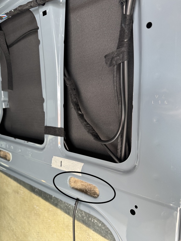

Even een vraagje, we zagen vanmiddag dat er een camera (iig ik denk dat het een camera is?) boven het kenteken zit. Maar bovenop de bus zit er ook een camera, en die wordt gebruikt zodra je achteruit rijdt.
Deze lijkt niet te werken, we zien ook dat hij half is aangesloten?
Iemand enig idee wat het nut van deze camera is? En hoe/wat/wanneer hij wordt gebruikt?

Remy!!!! schreef op zondag 27 juli 2025 @ 21:32:
[Afbeelding][Afbeelding]
Je kunt kiezen tussen extreme groothoek en normale achteruitrijcamera? Bij onze nieuwe crafter wel en dat zou een verklaring kunnen zijn…

MarcelGo schreef op zondag 27 juli 2025 @ 21:37:
En waar kan je dat kiezen? Want als de auto in z'n achteruit staat dan switcht het scherm wel naar de camera, maar ik heb daar geen keuze tussen de camera's. Ik kan dan wel switchen naar fullscreen parkeersensoren.
Ik heb ook in de systeem settings gekeken, maar daar kan ik helemaal niets vinden over camera's.

  • MarcelGo
  • Laatst online: 21:41
@Remy!!!! bij ons is dat een keuze op het scherm nadat je deze hebt ingeschakeld, maar dat is misschien iets van de laatste modeljaren.
Misschien dat iemand als @Antera of @Rainesh dit weet, die bouwen dat soort spul ook achteraf in bij diverse auto's als ik mij niet vergis.
Anders misschien eens vragen in
Hét grote Volkswagen Topic - Deel 5

  • Rainesh
  • Laatst online: 04-11 08:56
Kan zijn dat ie voor trailer assist gebruikt wordt, heb je een trekhaak? Beeldkabel erbij trekken, aansluiten en coderen en dan heb je een achteruitrijcamera
  • Remy!!!!
  • Laatst online: 06-11 18:57
Rainesh schreef op maandag 28 juli 2025 @ 11:20:
Er zit inderdaad een trekhaak op, ik zal binnenkort eens kijken of ik meer duidelijk kan krijgen.
Net even gegoogled op Trailer assist, maar dat hebben we volgens mij niet, maar we hebben wel Park Assist, zou het daarvoor kunnen zijn?

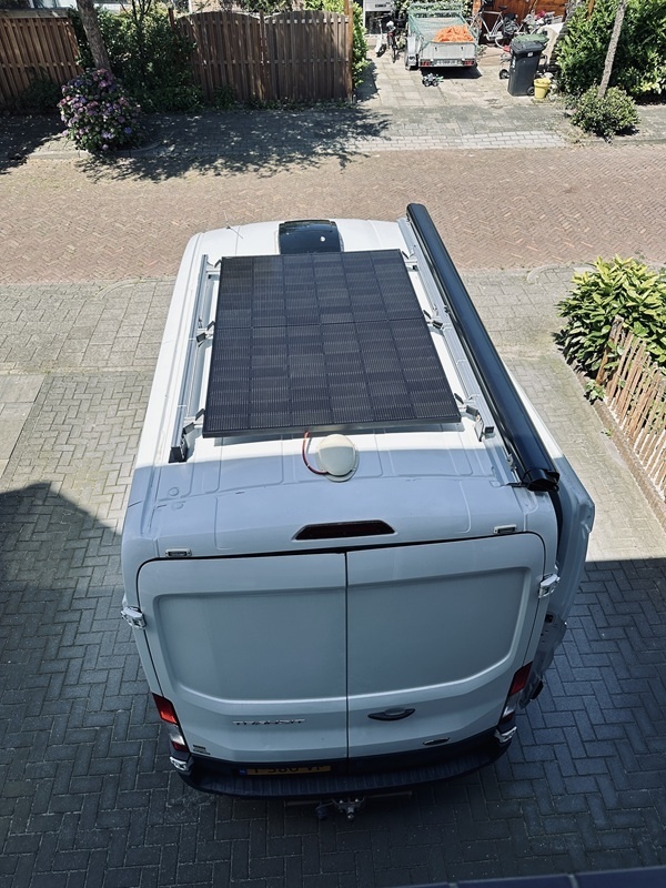

Leuk project en wat een mooie bus! Ik heb zelf een Ford Transit L2H2 uit 2018 omgebouwd tot camper, dus herkenbaar.
Houd er rekening mee dat je mogelijk in de knoop komt met de handrem. Die moet vaak worden verlaagd. Probleem is bij de bestuurdersstoel ook dat deze alleen 180 graden gedraaid kan worden anders kun je de handrem niet aantrekken. Nog een issue kan zijn dat je tijdens het draaien van de stoel met je voet op het rempedaal moet staan.
Denk ook aan de zithoogte, door het toevoegen van het plateau kom je een flink stuk hoger te zitten, wat een probleem kan zijn. Het stoelframe vermaken wil je echt voorkomen.
Wat betreft het airbaglampje dat heb ik ook gehad, en dat kun je oplossen met behulp van een airbag-dummy van Amazon.
De plateaus die ik heb gebruikt zijn van Mobiframe. Als je die direct uit Polen haalt, scheelt dat aanzienlijk vergeleken met Nederlandse webshops. Als je contactinfo wilt, kun je me een PB sturen.

MOOS schreef op maandag 28 juli 2025 @ 15:14:
Thnx! Tof! Hoe was de ombouw gegaan? Heb je toevallig foto's? :*)
Als ik de bestuurdersstoel ga vervangen, dan moet er direct een nieuw frame onder, want de huidige gas-geveerde stoel heeft een ander frame dan een normale stoel. Dus daar moeten we sowieso rekening mee houden. Maar dan komen we weer op het punt van de passagiersstoel, die wil je ook wel op dezelfde hoogte als de bestuurdersstoel, dus dan moeten we dat frame mogelijk ook vervangen (maar ook daar moet ik nog verder naar kijken).
En je moet bij het loskoppelen van de airbag-stoel aansluiting dacht ik rekening houden met een bepaalde volgorde, anders moet de garage de airbag weer resetten oid? Dat had ik ooit ergens gehoord, maar weet het niet meer 100% zeker. Mocht die reset nodig zijn, dan is het misschien nog wel handig om zelf een VCDS aan te schaffen, zodat ik dat soort dingen zelf kan doen (ervan uitgaande dat je daarmee die reset uitvoert...). Met 2 garagebezoeken heb je het geld er alweer uit (en is ook bruikbaar bij onze andere auto).
Top, ik zal het onthouden zodra we die dingen gaan aanschaffen.

En gelijk even een korte update.
Gisteren zijn we nog even een paar uurtjes bezig geweest om alle laatste houten panelen en latten te verwijderen. Vandaag is Lieke bezig geweest om alle kitresten te verwijderen, dat doen we vooralsnog met de multitool + een mes erop, en dat gaat wel redelijk, maar niet heel erg snel. Mocht iemand nog tips hebben?... We zijn redelijk op weg, dus we gaan vermoedelijk gewoon met de multitool verder.
Net ook alvast roestomvormer, autolak (in de juiste kleur), blanke lak, en de acculader besteld. Dan kunnen we de komende dagen alle beschadigingen even iets opschuren en lakken, en alle roestplekken (valt gelukkig erg mee!) behandelen.

Ik zal eens graven in iCloud. Onderstaande foto is misschien leuk ter inspiratie, dit zie je namelijk niet zo vaak.
Ik heb een frame gebouwd van 4040 en 4080 profielen voor een zonnepaneel dat eigenlijk bedoeld is voor op een huis. In vergelijking met camper/bootpanelen is dit een stuk goedkoper en levert het bovendien meer op (deze is 430W).
Ik gebruik dit in combinatie met een Victron MPPT. Sowieso kan ik Victron-spullen van harte aanbevelen. Ik ben ook erg tevreden over de MultiPlus, de smartphone app waarmee je o.a. de walstroom kunt begrenzen op de camping werkt erg goed.
Minder blij ben ik met mijn MaxxFan. Zeker als je hem voorin tegen de cabine plaatst, maakt hij tijdens het rijden ontzettend veel lawaai. Zo erg dat je de radio niet kunt verstaan. Ik stop daarom altijd een stuk isolatiemateriaal in het gat tijdens het rijden en eerlijk gezegd vind ik dat onacceptabel voor een dakluik van ruim 300 euro.

Ondertussen weer een paar dagen verder, en we zijn bijna klaar met de hele laadruimte spuiten. We wachten nog op een aantal spuitbussen zodat we de vloer af kunnen ronden. Dan nog een laagje blanke lak en dan kunnen we verder met de volgende stap.
Zodra we klaar zijn met spuiten zal ik wat foto's en een timelapse delen.
Excuus, ik zag dat ik nog niet had gereageerd, zo'n frame is wel een slim idee! Dat staat hier ook op de planning, dan kunnen we daar eventueel ook de luifel aan monteren (als we een luifel gaan plaatsen).
Wij zaten in het begin ook heel erg te neigen voor een Victron setup, maar ik denk dat ik graag wat tijd bespaar en voor een iets "simpelere" oplossing ga.

Meer dan ik dacht...
  • Remy!!!!
streamnl schreef op donderdag 14 augustus 2025 @ 22:19:
En waar zijn de update foto’s ?? })

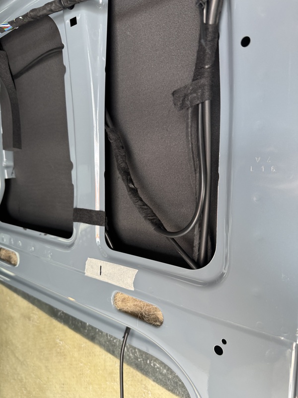

Klopt, dat staat ook erg hoog op onze prioriteitenlijst, volgende week komt de vloer binnen met 3cm pir isolatie. Op de muren en plafonds komt 19mm armaflex en 4cm polyesterwol. Dan houdt het ook wel een beetje op qua isolatie-opties, zonder heel veel ruimte in te leveren.
Jullie moeten helaas nog even geduld hebben voor de foto’s want het spuiten van de binnenkant gaat minder snel dan verwacht, of nouja eigenlijk gaan de spuitbussen er te snel doorheen :X
Als voorproefje heb ik wel een foto dat we klaar waren met de primer aanbrengen.
Afbeeldingslocatie: https://tweakers.net/i/vx2ZFYVjXalSOvHfKfWQPGR4un4=/800x/filters:strip_icc():strip_exif()/f/image/oruvbK266MABpCMVTdHuIUre.jpg?f=fotoalbum_large

mydogisgone schreef op zaterdag 16 augustus 2025 @ 23:58:
Armaflex 19mm icm wol is prima. Zorg er iig voor dat de kokers kunnen ademen. Want vocht wil je absoluut niet opsluiten in je bus.
Zie hier een voorbeeld van isolatie in een Sprinter 4x4 bus. Schapenwol en armaflex
Wat bedoel je met de kokers?

Remy!!!! schreef op zondag 17 augustus 2025 @ 00:14:
De stukken waar je geen armaflex kwijt kan. Dat zijn vaak de busstijlen of kokers.
Zie foto hieronder. Heb het even gemarkeerd. :)
