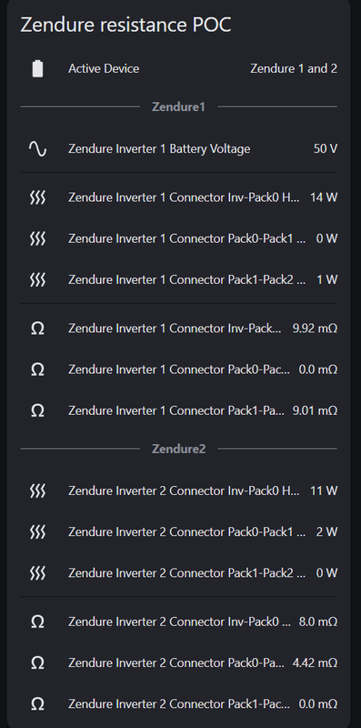

Weet er iemand hoe het komt dat de volgorde van de batterijen binnen de Zendure kan afwijken van de fysieke volgorde? Kwam er nl achter dat er 2 bij mij niet overeenkomen.
Aangepast in Gielz inegratie. Maar kan dit nog veranderen? Of gewoon iets met een eerste initialisatie?

Ben(V) schreef op woensdag 13 mei 2026 @ 22:02:
Heb mijn post even verbeterd, lees hem nog even.
Ga morgen nog wel even een template maken die beide invalshoeken weergeeft.
Heb het nu voor de gielz integratie aangepast. nu wordt het verschil tussen de batterijen (en dus de connector ertussen) berekend, en niet alles vanuit perspectief van de invertor.
Dit vereist dus wel da je interne volgorde correct is! Dit was bij mij niet zo (en zal vaker voorkomen, gezien de Gielz setting die je helpt dat te corrigeren)
Afbeeldingslocatie: https://tweakers.net/i/-A28lQvaK54S5dWcArD3cQN78gc=/x800/filters:strip_exif()/f/image/P3Pi5uD8OIyKs1vWBQ7Mrk7w.png?f=fotoalbum_large

# ── INVERTER 1 REST SENSOR BLOCK ─────────────────────────────────────────────
      - name: "Zendure Inverter 1 Connector Inv-Pack0 Resistance"
        value_template: >
          {% set volgorde_raw = states('input_text.zendure_setting_battery_order') %}
          {% set volgorde = volgorde_raw.split(';') if volgorde_raw not in ['unknown', 'unavailable', ''] else ['1','2','3','4','5','6'] %}
          {% set ns = namespace(total_current=0) %}
          {% for i in [0, 1, 2] %}
            {% set idx = (volgorde[i] | int) - 1 %}
            {% set raw = value_json['packData'][idx]['batcur'] | int %}
            {% set ns.total_current = ns.total_current + ((raw if raw <= 32767 else raw - 65536) / 10.0) %}
          {% endfor %}
          {% set total_current = ns.total_current | abs %}
          {% if total_current > 0 %}
            {% set bat_volt = states('sensor.zendure_inverter_1_battery_voltage') | float(0) * 100 %}
            {% set pack_index = (volgorde[0] | int) - 1 %}
            {% set pack_volt = value_json['packData'][pack_index]['totalVol'] | float %}
            {{ ((pack_volt - bat_volt) | abs / 100.0 / total_current * 1000) | round(2) }}
          {% else %}
            unavailable
          {% endif %}
        unique_id: zendure_inverter_1_connector_inv_pack0_resistance
        unit_of_measurement: "mΩ"
        state_class: measurement
        icon: mdi:omega
      - name: "Zendure Inverter 1 Connector Inv-Pack0 Heat Loss"
        value_template: >
          {% endfor %}
            {{ ((pack_volt - bat_volt) | abs / 100.0 * total_current) | round(2) }}
          {% else %}
            unavailable
          {% endif %}
        unique_id: zendure_inverter_1_connector_inv_pack0_heat_loss
        unit_of_measurement: "W"
        device_class: power
        icon: mdi:heat-wave
      - name: "Zendure Inverter 1 Connector Pack0-Pack1 Resistance"
        value_template: >
          {% for i in [1, 2] %}
          {% endfor %}
            {% set idx0 = (volgorde[0] | int) - 1 %}
            {% set idx1 = (volgorde[1] | int) - 1 %}
            {% set volt0 = value_json['packData'][idx0]['totalVol'] | float %}
            {% set volt1 = value_json['packData'][idx1]['totalVol'] | float %}
            {{ ((volt0 - volt1) | abs / 100.0 / total_current * 1000) | round(2) }}
          {% else %}
            unavailable
          {% endif %}
        unique_id: zendure_inverter_1_connector_pack0_pack1_resistance
        icon: mdi:omega
      - name: "Zendure Inverter 1 Connector Pack0-Pack1 Heat Loss"
        value_template: >
          {% endfor %}
            {{ ((volt0 - volt1) | abs / 100.0 * total_current) | round(2) }}
          {% else %}
            unavailable
          {% endif %}
        unique_id: zendure_inverter_1_connector_pack0_pack1_heat_loss
        device_class: power
        icon: mdi:heat-wave
      - name: "Zendure Inverter 1 Connector Pack1-Pack2 Resistance"
        value_template: >
          {% for i in [2] %}
          {% endfor %}
            {% set idx2 = (volgorde[2] | int) - 1 %}
            {% set volt2 = value_json['packData'][idx2]['totalVol'] | float %}
            {{ ((volt1 - volt2) | abs / 100.0 / total_current * 1000) | round(2) }}
          {% else %}
            unavailable
          {% endif %}
        unique_id: zendure_inverter_1_connector_pack1_pack2_resistance
        icon: mdi:omega
      - name: "Zendure Inverter 1 Connector Pack1-Pack2 Heat Loss"
        value_template: >
          {% for i in [2] %}
          {% endfor %}
            {{ ((volt1 - volt2) | abs / 100.0 * total_current) | round(2) }}
          {% else %}
            unavailable
          {% endif %}
        unique_id: zendure_inverter_1_connector_pack1_pack2_heat_loss
        device_class: power
        icon: mdi:heat-wave
# ── INVERTER 2 REST SENSOR BLOCK ─────────────────────────────────────────────
      - name: "Zendure Inverter 2 Connector Inv-Pack0 Resistance"
        value_template: >
          {% for i in [3, 4, 5] %}
          {% endfor %}
            {% set bat_volt = states('sensor.zendure_inverter_2_battery_voltage') | float(0) * 100 %}
            {% set pack_index = (volgorde[3] | int) - 1 %}
          {% else %}
            unavailable
          {% endif %}
        unique_id: zendure_inverter_2_connector_inv_pack0_resistance
        icon: mdi:omega
      - name: "Zendure Inverter 2 Connector Inv-Pack0 Heat Loss"
        value_template: >
          {% endfor %}
          {% else %}
            unavailable
          {% endif %}
        unique_id: zendure_inverter_2_connector_inv_pack0_heat_loss
        device_class: power
        icon: mdi:heat-wave
      - name: "Zendure Inverter 2 Connector Pack0-Pack1 Resistance"
        value_template: >
          {% for i in [4, 5] %}
          {% endfor %}
            {% set idx0 = (volgorde[3] | int) - 1 %}
            {% set idx1 = (volgorde[4] | int) - 1 %}
          {% else %}
            unavailable
          {% endif %}
        unique_id: zendure_inverter_2_connector_pack0_pack1_resistance
        icon: mdi:omega
      - name: "Zendure Inverter 2 Connector Pack0-Pack1 Heat Loss"
        value_template: >
          {% endfor %}
          {% else %}
            unavailable
          {% endif %}
        unique_id: zendure_inverter_2_connector_pack0_pack1_heat_loss
        device_class: power
        icon: mdi:heat-wave
      - name: "Zendure Inverter 2 Connector Pack1-Pack2 Resistance"
        value_template: >
          {% for i in [5] %}
          {% endfor %}
            {% set idx2 = (volgorde[5] | int) - 1 %}
          {% else %}
            unavailable
          {% endif %}
        unique_id: zendure_inverter_2_connector_pack1_pack2_resistance
        icon: mdi:omega
      - name: "Zendure Inverter 2 Connector Pack1-Pack2 Heat Loss"
        value_template: >
          {% for i in [5] %}
          {% endfor %}
          {% else %}
            unavailable
          {% endif %}
        unique_id: zendure_inverter_2_connector_pack1_pack2_heat_loss
        device_class: power
        icon: mdi:heat-wave
rest sensoren voor voltage per invertor (in dit geval 2)
  - resource: "http://IPADDRESS/properties/report"  # <-- Replace with IP of inverter 1
    scan_interval: 1
    sensor:
      - name: "Zendure Inverter 1 Battery Voltage"
        value_template: "{{ (value_json['properties']['BatVolt'] | float / 100) | round(2) }}"
        unique_id: zendure_inverter_1_battery_voltage
        unit_of_measurement: "V"
        device_class: voltage
        icon: mdi:sine-wave
  - resource: "http://IPADDRESS/properties/report"  # <-- Replace with IP of inverter 2
    scan_interval: 1
    sensor:
      - name: "Zendure Inverter 2 Battery Voltage"
        unique_id: zendure_inverter_2_battery_voltage
        icon: mdi:sine-wave

Ben(V) schreef op donderdag 14 mei 2026 @ 10:14:
Wat bedoel je precies met onderbrekingkjes, hoe lang zijn die en welk signaal bedoel je?
Bedenk dat wifi een shared medium is en dat daarom onderbrekingen normaal zijn, maar een Zendure is netwerk technisch gezien een enorm traag ding dus normale rssi fluctuaties zouden geen enkele invloed moeten hebben op de werking.
Nou, van de meeste signalen zie ik in HA een ‘normale’ grafiek, een voor het oog doorgetrokken lijn. Maar van de SoC van de Gielz bijvoorbeeld ziet dat er niet normaal uit. Dat zijn dus substantiële onderbrekingen. en dan heb ik het niet over het laatste stuk, want toen stond de boel gewoon even uit wegens werk hier.
Maar hoe zie ik nou wie dat veroorzaakt? In theorie kan het de Zendure zijn, de WiFi zijn en HA zijn. Ik kan dat onderscheid niet maken.

Hippe Lip schreef op donderdag 14 mei 2026 @ 23:51:
Wat mij opvalt is dat de horizontale stukken er eigenlijk prima uitzien, maar dat het mis gaat op de schuine stukken. Hoe ziet het er uit als je maar 1 dataset (bijvoorbeeld stapel 1, of totaal) plot? Ik heb grafiek modules heel rare dingen zien doen in een product van 10k€+ per jaar aan licentie....
Blijven de onderbrekingen ook bij eenvoudige grafieken: wat gebeurt er als je een enkele stapel direct aanstuurt, dus zonder de proxy?

koboy schreef op vrijdag 15 mei 2026 @ 00:08:
Dat de horizontale stukken er prima uitzien komt door Home Assistant zelf. Als er een periode geen veranderingen plaatsvinden in de data dan trekt ie daar een mooie rechte lijn.

Afbeeldingslocatie: https://tweakers.net/i/2taOV10kKA7NJTYZISIfkbXAcv8=/800x/filters:strip_exif()/f/image/tZrk6fiSbmmP6pKKmDhZ0d1N.png?f=fotoalbum_large
De code:

En de bijbehorende helpers + automations package
