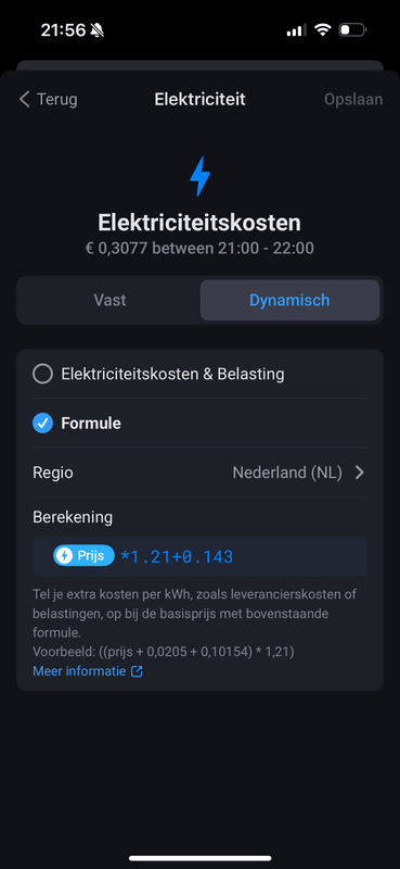

Is het al iemand gelukt om de dynamische energie prijzen in te stellen in HomeyPro? Ik lijk de optie nog niet te hebben. Zit op 12.6.0.
Of kijk ik er over heen?
EDIT: gevonden! Maar de prijzen komen niet overeen met de zonneplan app. Hebben jullie daar een formule voor ingesteld?
En - ik wil eigenlijk in de homey app mijn verbruik per apparaat zien. Nu zie ik enkel het totaalverbruik via de Homewizard P1 en mijn laadpaal met eigen kwh meter. Maar ik zou verwachten dat ik ook mijn vaatwasser, droger, oven en wasmachine kan zien (allemaal siemens homeconnect). Ik kan ze wel aansturen via homey maar zie ze dus niet bij energy. Iemand een idee of dat kan?
[ Voor 10% gewijzigd door Daan.Gonning op 25-08-2025 21:46 ]

Daan.Gonning schreef op maandag 25 augustus 2025 @ 21:38:
Hi,
Kan alleen als ze op een aparte stekker zitten per apparaat.
De homewizard app voor homey leest alleen lokaal wifi en geen cloud info van de Homewizard Energy app. Deze info is alleen binnen de Homewizard energy ecomsysteem beschikbaar en niet via de P1 bekend, daar zal je dus inderdaad alleen totaal import/export zien.
Werk: Netwerk monitoring prutser —- Prive: Developer Homewizard app voor Homey

Ja dat klinkt logisch. Maar ik dacht dat die apparaten via HomeConnect een eigen KwH meter hadden ook. Maar dat heb ik dus mis.
@Athom Kan alstublieft de weergave van camera’s op het dashboard zonder vignettering en overlay gemaakt worden? Met de huidige versie kan ik niet goed grafieken aflezen. Maak het desnoods een optie.

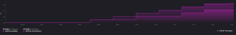

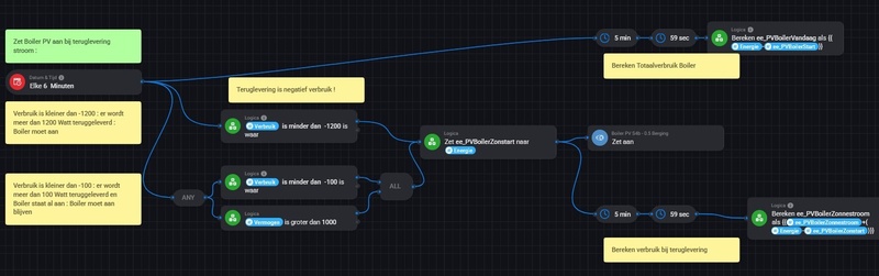

Ik heb een flow gemaakt die mijn boiler aanzet zodra er stroom teruggeleverd word.
Boiler zit aangesloten op een Shelly Plug S.
Om 00:00 reset ik 3 variabelen naar 0 : ee_PVBoilerStart, ee_PVBoilerZonstart en ee_PVBoilerVandaag.
In ee_PVBoilerVandaag sla ik op hoeveel stroom de boiler totaal gebruikt heeft, in ee_PVBoilerZonnestroom sla ik op hoeveel stroom die anders teruggeleverd zou worden gebruikt is.
Die laatste werk ik dus alleen bij als ik de boiler aanzet omdat er teruggeleverd word. Ik sla de stand aan het begin op, bereken na net geen 6 min het verschil en tel die waarde op bij de al aanwezige waarde in ee_PVBoilerZonnestroom.
Na net geen 6 min werk ik ook de algemene teller bij.
Zolang die twee gelijk op gaan zou je verwachten dat de waarde in ee_PVBoilerZonnestroom en in ee_PVBoilerVandaag hetzelfde zou zijn. En dat is hij niet… De waarde in ee_PVBoilerVandaag is steeds iets meer, en dat verschil word ook steeds iets groter.
De rest van de flow laat ik even buiten beschouwing, het gaat me alleen om het bereken van energieverbruik en het verbruik op het moment dat de teruglever-flow loopt, die zou gelijk op moeten gaan als er terugkevering is terwijl de boiler aan staat.
Ik kom er niet achter waar de fout zit :
Afbeeldingslocatie: https://tweakers.net/i/_LKXQ-kor13xbMLRPqgtEZKOEmo=/800x/filters:strip_icc():strip_exif()/f/image/HKx0BqZTiJfMUDZE4Zwnse6S.jpg?f=fotoalbum_large
Afbeeldingslocatie: https://tweakers.net/i/WVedk_x3mg3qHgERAXkwKf4T36c=/800x/filters:strip_exif()/f/image/24mLCkfaqX1AbSclnPM4hGIp.png?f=fotoalbum_large
  • TKroon
@Jpiek Ik begrijp het gebruik van de vertraging niet zo goed, dat zou een oorzaak kunnen zijn, afhankelijk van de doorlooptijd van je flow. Je kunt ook:
Elke 6 min: Bereken ee_PVBoilerZonnestroom en direct daarna je voorwaarden + zet ee_PVBoilerZonstart.
Tevens zie ik dat je de tag "verbruik" gebruikt, maar is dat vermogen (W)? of energie (Wh)?
Daikin Altherma 3 LT 8 kW + 16 kWp PV
  • Jpiek
  • Registratie: Maart 2022
  • Laatst online: 22:52
Die vertraging heb ik er ingezet omdat ik het stroomverbruik aan het einde van die ca 6 minuten dat de boiler aan heeft gestaan wil hebben, niet ervoor...
Maar zal het eens zonder vertraging proberen. Maar dan nog heb ik denk ik een timings-issue denk ik, want daar lijkt het probleem wel op...
#Verbruik is het totaal verbruik uitgelezen uit de P1 meter in Watt
Edit: ee_PVBoilerVandaag lijkt wl de jsuite waarde aan de te geven, dus het probleem zit in ee_PVBoilerZonnestroom
[ Voor 13% gewijzigd door Jpiek op 04-09-2025 12:40 ]
  • TKroon
Jpiek schreef op donderdag 4 september 2025 @ 12:35:
Dat snap ik, maar als je daarmee begint en daarna pas de rest van je flow start heb je hetzelfde bereikt. Alleen eenvoudiger en minder gevoelig als Homey ergens een seconde aan rekentijd verliest.
  • Jpiek
TKroon schreef op donderdag 4 september 2025 @ 13:34:
Je hebt gelijk, aan het begin of een seconde vroeger (5:59).. Ik wist dat ik ergens een denkfout maakte, heb het aangepast en ga testen..
Boiler is nu echter al op temp en doet dus ff niks :o
