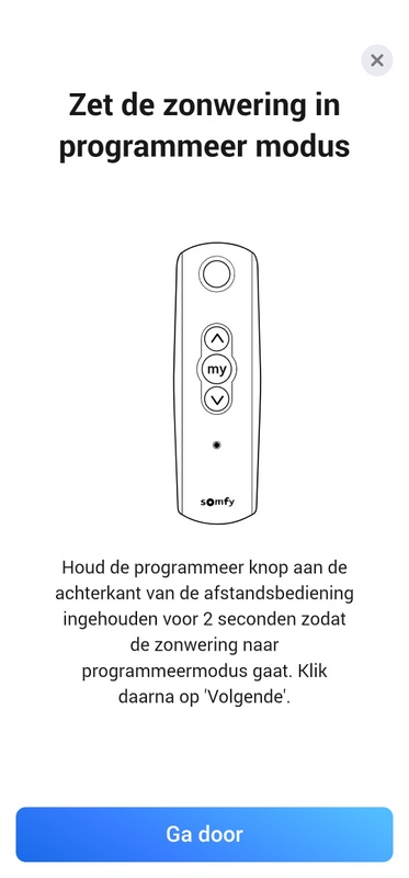

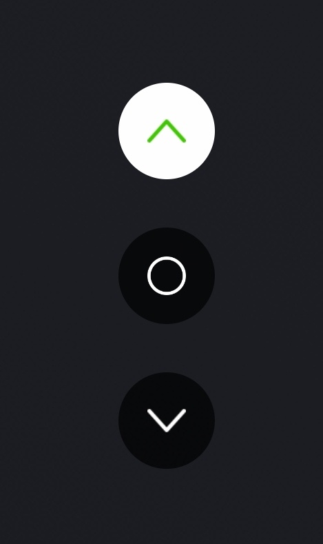

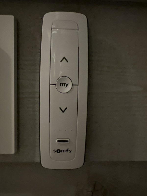

Gisteren de Homey Pro geïnstalleerd en zo net de Homey Bridge. Installatie van oa Somfy ging goed. De screen netjes aangemeld via de knop op de achterzijde van de afstandsbediening. de screen gaf dmv kort op en neer bewegen aan dat de verbinding is gelukt. Als ik het apparaat nu via Homey wil bedienen krijg ik geen reactie . Heb ook mijn eerste flow gemaakt om de screen automatisch te laten zakken als het gaat regenen. Of ik dat überhaupt goed heb gedaan, geen idee. Maar het zal sowieso niet werken omdat ik geen beweging krijg in de screen (uiteraard wel met de afstandsbediening van Somfy)
Dan de airco van Mitsubishi met infrarood afstandbediening, type RLA502A700B. Daar heb ik speciaal de bridge voor gekocht om deze zo dicht mogelijk bij de (split) airco te plaatsen ivm bereik (advies gevonden op internet) . Via de Mitsubishi app ( Mitsubishi Electric en Mitsubishi Heavy ) de airco's geïnstalleerd. Ook hier geen enkele activiteit voor elkaar te krijgen.
Kortom,als echte beginner de eerste frustraties :-)
Kan iemand mij hier een beetje op weg helpen ?

Werken je screens wel via de Somfy app ? Je gebt het alleen over de AB...
Verder, start eerst simpel, met een flow : als flow gestart open screen, of; zet airo aan, voor je met ingewikkeldere dingen en voorwaarden begint...

@ONM Zijn jouw Somfy apparaten met RTS of io?
Heb je wel de (juiste) Somfy app geïnstalleerd?
Ik heb RTS apparaten en als ik een zonnescherm toevoeg zie ik dit in de Homey app.
Zonnescherm is de naam die ik het zelf heb gegeven.
Afbeeldingslocatie: https://tweakers.net/i/Rq9SNDDb-IIGfmfgZifAx77sUsc=/fit-in/4920x3264/filters:max_bytes(3145728):no_upscale():strip_icc():strip_exif()/f/image/V2rL7UJxq5czSl7pvq4gf09a.jpg?f=user_large
En als ik die knop vasthoud krijg ik dit onderstaande en kan ik mijn zonnescherm bedienen.
Afbeeldingslocatie: https://tweakers.net/i/flgJY1r-_VV2HWUZWkZnEfsXhv8=/fit-in/4920x3264/filters:max_bytes(3145728):no_upscale():strip_icc():strip_exif()/f/image/xyAYikMAJYo3qOr2CUjfKo0k.jpg?f=user_large

mike123 schreef op woensdag 6 augustus 2025 @ 18:48:
Ik heb dezelfde app die jij aangeeft. Nu is het zo dat het screen (verticaal) van een andere leverancier is. De leverancier maakt gebruik van Somfy motoren. De afstandsbediening is ook van Somfy. Daar kan ik 4 verschillende apparaten mee bedienen. Op de afstandsbediening (Somfy Situo 5 RTS Pure II) zit achterop een knopje voor de programmering . Als ik de handelingen verricht gaat ter bevestiging de screen kort op naar beneden en weer naar boven. Je zou zeggen dat de verbinding dan tot stand is gekomen. Ik krijg hetzelfde beeld als jij met knop omhoog en omlaag. Maar hij doet niets. Wellicht moet ik een ander screen selecteren.....?

Zover ik weet is het een RTS apparaat. Stuur een foto mee van de AB. Morgen ga ik weer proberen de boel werkend te krijgen. Fingers crossed 😀
Afbeeldingslocatie: https://tweakers.net/i/-wd7SfIQcvabGJqE0yzVgEH4TPA=/x800/filters:strip_icc():strip_exif()/f/image/cqbT2ua2OrRlViMIN4LdAxcc.jpg?f=fotoalbum_large

  • TKroon
@ONM kun je een foto maken van de achterkant van de afstandsbediening?

ONM schreef op donderdag 7 augustus 2025 @ 22:27:
De voorkant zegt volgens mij niet zoveel, ik heb op het oog dezelfde, maar de achterkant geeft aan dat het een IO apparaat is:
Afbeeldingslocatie: https://tweakers.net/i/I7GqoQ2Y2iY9jRs6b4jnVO7tR8I=/x800/filters:strip_icc():strip_exif()/f/image/uhTHTMLVR0Fqlvnsj5NkkgEx.jpg?f=fotoalbum_large

ONM
TKroon schreef op donderdag 7 augustus 2025 @ 22:31:
Bij deze en dank voor het meedenken 👍
Afbeeldingslocatie: https://tweakers.net/i/tP-56Pq-bC0Vgictt0hd7rJmzDk=/x800/filters:strip_icc():strip_exif()/f/image/OMwQRhuC1qH9pUnFxMmArclO.jpg?f=fotoalbum_large
  • TKroon
ONM schreef op vrijdag 8 augustus 2025 @ 08:15:
Dat betreft een io-motor en die kun je inderdaad alleen met tussenkomst van een Somfy-box aansturen met Homey. Als je in bent gelogd in de Somfy app op Homey, kun je daarna het apparaat toevoegen. Als je het apparaat niet in de juiste categorie vindt, kan het zijn dat je in een andere categorie moet kijken of je die daar wel toe kunt voegen.

Welk type afstandbediening is het?
Dank vooer de tips, dat moet ik nog doen.
Mbt AB die ik heb, zie foto
Afbeeldingslocatie: https://tweakers.net/i/4mYxP-p2vjvMjv_aSJGs5EI2EvU=/x800/filters:strip_icc():strip_exif()/f/image/qXUiSjuyJShEMdvOp3Whg7A8.jpg?f=fotoalbum_large

@MartindM Waarschijnlijk werkt het instellen van de MY-positie alleen als je op een enkel kanaal zit. Kun je bevestigen dat je met de onderste knop maar één kanaal hebt geselecteerd en niet alle vier?

TKroon schreef op zondag 10 augustus 2025 @ 04:31:
Enkel kanaal, en of ik nu kanaal 1 of 2 of 3 of 4 kies, maakt niet uit, geen van de plissees reageert
QUATT DUO (V1) + ALL ELECTRIC + HOME BATTERY 27,9 KWH / 4 X HW PIB / AUDI Q6 SPORTBACK / HOMEY / 10200 WP PV
  • TKroon
MartindM schreef op zondag 10 augustus 2025 @ 18:15:
Dan weet ik het ook niet. Kun je een workaround maken door in Homey gewoon een percentage in te stellen?
