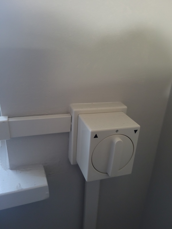

Hoe kan ik zo'n opbouw schakelaar van de screen aanpassen zodat het te automatiseren is met Homey?

  • Axel
  • Registratie: Januari 2016
  • Laatst online: 09:14
mvhooft schreef op maandag 14 juli 2025 @ 19:27:
Shelly
  • Venxir
  • Laatst online: 08:18
Ik denk dat je zoiets als onderstaande zoekt?
https://www.robbshop.nl/robb-smarrt-zigbee-rolluikschakelaar
Is ook gelijk homey compatible en niet afhankelijk van protocollen zoals WiFi die niks te zoeken hebben in een betrouwbare domotica omgeving (vind ik).

  • mvhooft
  • Laatst online: 20-11 15:06
Venxir schreef op maandag 14 juli 2025 @ 20:10:
Kan ik die in deze schakelaar inbouwen?

no <root>...
Voorzover het lijkt op wat ik thuis heb gehad: nee, dat past niet. Ik zou kijken voor een system55 opbouwdoos met screen flippers en daarachter je shelly/Robb ding.
Ik had dat soort schakelaars en heb ze vervangen door deze https://www.robbshop.nl/r...-2200w-z-wave-plus-fibaro

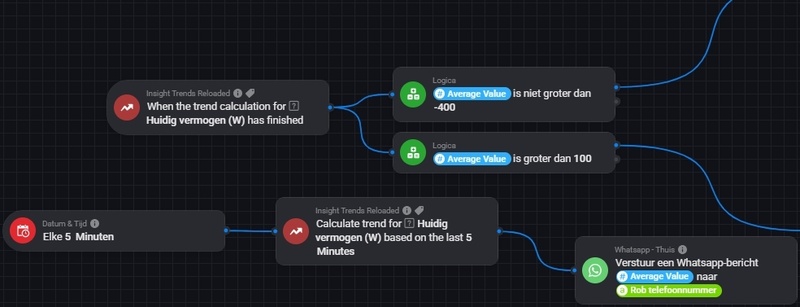

  • robkrekel
  • Laatst online: 19-11 13:08
Ik probeer via Inside trends de ventilatorsnelheid van mijn airco's op of af te schalen. Dat ging even goed, maar nu kloppen de berekende waarden niet meer, en draait de airco ook 's nachts vol gas. Ik krijg 's nachts waardes van ruim beneden de -1000, terwijl ik echt niks teruglever op dat moment. Doe ik iets niet goed?
Afbeeldingslocatie: https://tweakers.net/i/3r8ba69KA8wXk8UUueBz4hoGV20=/800x/filters:strip_icc():strip_exif()/f/image/1Skxg3ZKZUjq5fHf6aZI8OEk.jpg?f=fotoalbum_large

  • TKroon
@robkrekel kloppen de tags wel die je gebruikt?
Daikin Altherma 3 LT 8 kW + 16 kWp PV
  • robkrekel
TKroon schreef op dinsdag 15 juli 2025 @ 08:19:
Afbeeldingslocatie: https://tweakers.net/i/3v2kvC-LlzOJNjK7JQwW12dZl7w=/fit-in/4920x3264/filters:max_bytes(3145728):no_upscale():strip_icc():strip_exif()/f/image/gkXmIa3uvG2tjnZo3ZAyLslp.jpg?f=user_large
Volgens mij wel. Wat ik ook bijzonder vind is dat de meeste waarden die hier bij de tags staan getalsmatig hetzelfde zijn. 1337 of 6685 of varianten daarvan. Dit zijn de laatste waarden die doorgeven worden.
Afbeeldingslocatie: https://tweakers.net/i/Rhe3yR024LY6DCMTfpBFUPADmmw=/fit-in/4920x3264/filters:max_bytes(3145728):no_upscale():strip_icc():strip_exif()/f/image/021UE4x77ODF9l2bls5gR6KO.jpg?f=user_large
Edit: Ik heb homewizard, waar de gegevens vandaan komen, herstart, en de waarden veranderen nu weer.
Shit in, shit out dus.
[ Voor 7% gewijzigd door robkrekel op 15-07-2025 08:31 ]

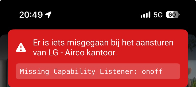

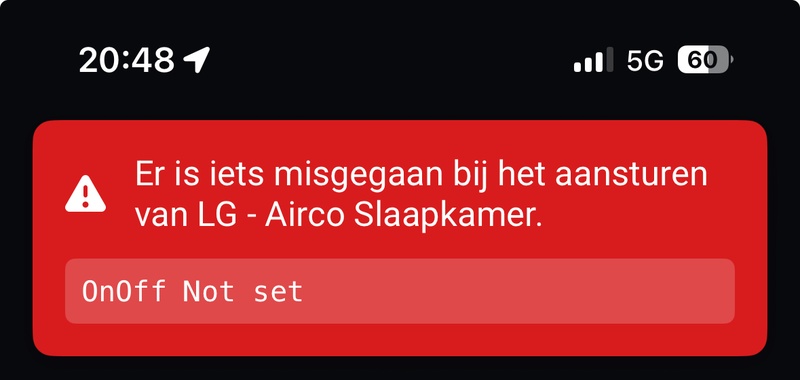

  • Source90
  • Laatst online: 13:42
Hebben meer mensen hier een Homey i.c.m. een LG airco?
Wij hebben regelmatig de foutmelding "On/off not set" of andere communicatieproblemen. Ik moet hierna de LG app in Homey opnieuw opstarten en mijn credentials (die al ingevuld zijn) opnieuw bevestigen. Daarna werkt het weer naar behoren.
Behoorlijk irritant, zeker nu Homey door LG is overgenomen had ik gehoopt dat het vlekkeloos zou werken. Moet regelmatig (4x per week) de app resetten (inmiddels ook al paar keer verwijderd/opnieuw geïnstalleerd).
  • TKroon
Source90 schreef op dinsdag 15 juli 2025 @ 17:32:
Ik ervaar de problemen niet in die mate, maar de LG app wordt zeer regelmatig (automatisch) herstart. Daarna werkt het wel weer. Dus dat mag zeker stabieler inderdaad.

  • Elac
  • Registratie: Juli 2020
  • Laatst online: 13:56
@Source90 @TKroon Ik ben bang dat het een LG probleem is. Ik ervaar hetzelfde met mijn LG TV dat hij niet reageert en na herstart van de app wel weer.
Heb als workaround een flow gemaakt die dagelijks de app herstart en nu gaat het meestal wel goed.

  • ybos
  • Laatst online: 20-11 14:07
Beetje botte bijl optie: kan je niet via een flow de app elke nacht herstarten? Of moet je iedere keer je gegevens invullen?
  • Source90
Hij is er helaas weer uit geklapt:
Afbeeldingslocatie: https://tweakers.net/i/7SFOGlaYinIJZ53o6yo8C2cN6Kc=/800x/filters:strip_icc():strip_exif()/f/image/GRnpCDhdsZ1QRkTcZDLRHrYI.jpg?f=fotoalbum_large
Afbeeldingslocatie: https://tweakers.net/i/CPRe79RoLcw08sHlZFfo3NJ6yRw=/800x/filters:strip_icc():strip_exif()/f/image/ygGbY2xXH8jDq9PvQ2M5SKFk.jpg?f=fotoalbum_large
Ik ga eens aan de slag met een flow voor resetten, dank voor de tips!

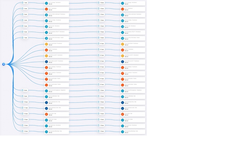

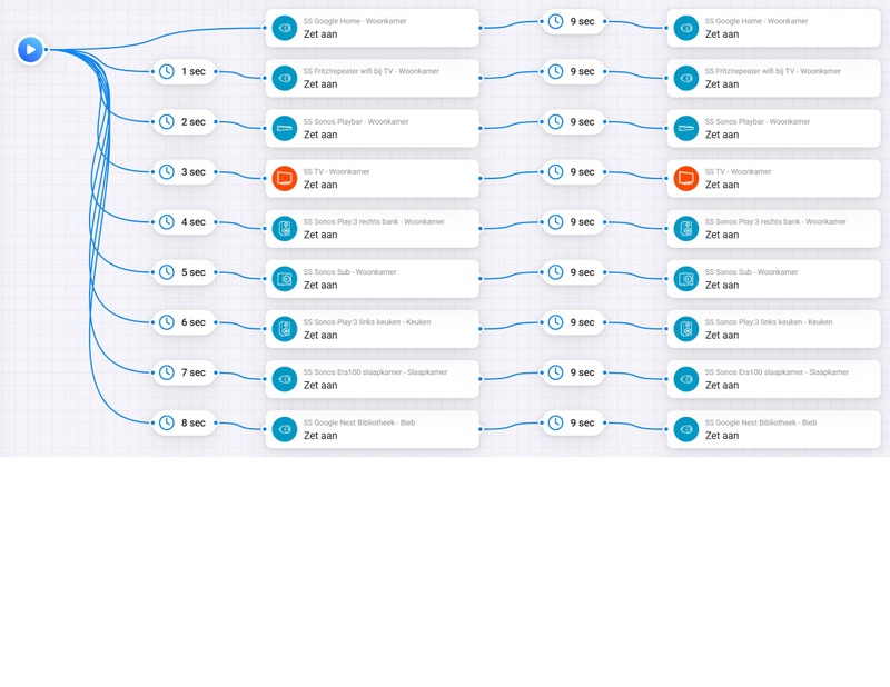

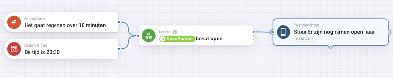

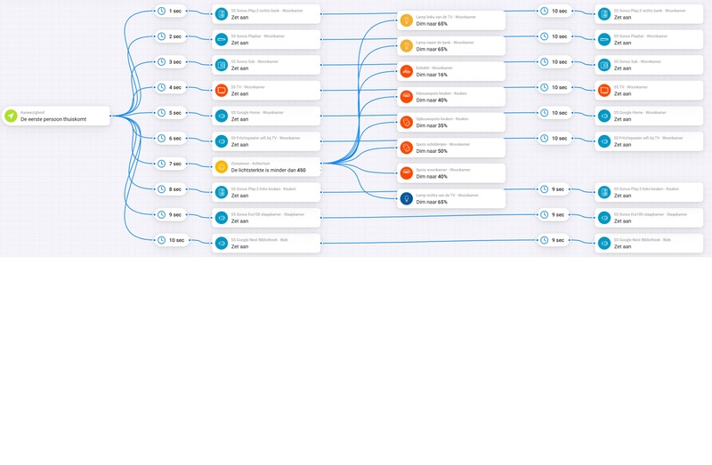

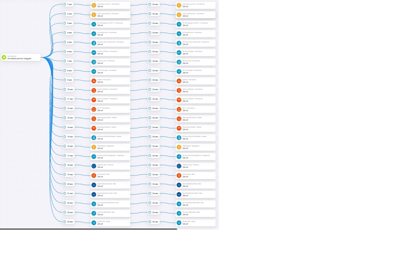

  • Dav0s
  • Laatst online: 20-11 17:22
Dav0s
Hr?

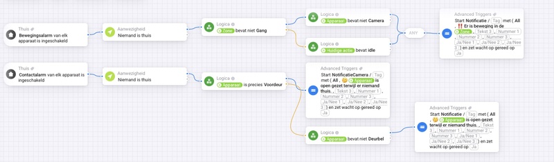

Ik heb best wat flows die van meerdere apparaten de status controleert en doorgeeft. De sub-flows zijn daarbij allemaal identiek, alleen er moet steeds een ander pushbericht gestuurd worden op basis van het device wat een melding geeft.
Is daar een makkelijkere manier voor dan hier onder? Kan je op de één of andere manier de naam van de device die een melding geeft als label in het pushbericht meegeven bijvoorbeeld?
Afbeeldingslocatie: https://tweakers.net/i/fqYNYkRpCFUaIA_msSnCnisy2hY=/800x/filters:strip_exif()/f/image/WyP9YIO48MbMaX54ivch4K5x.png?f=fotoalbum_large
Kan me niet voorstellen dat er geen makkelijkere manier is dan dit... ;)

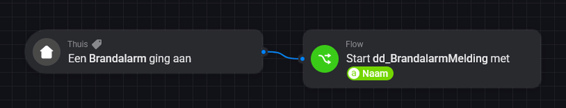

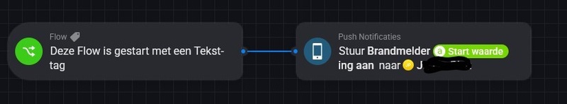

  • Jpiek
  • Registratie: Maart 2022
  • Laatst online: 11:55
Maak een Flow voor het versturen van het pushbericht met als Trigger is gestart met tekstlabel en als label geef je het device naar mee.
Ik gebruik dat voor mijn brandalarm om te weten welke rookmelder is afgegaan

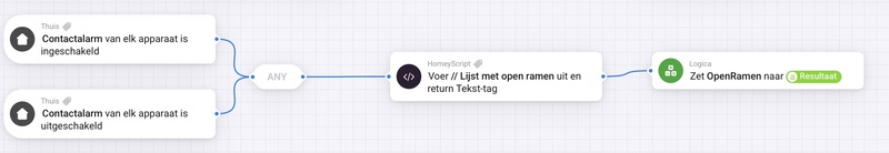

  • Idefix70
  • Laatst online: 20-11 13:46
Ik dacht aan homeyscript of zelfs een app ontwikkelen maar daar ben ik al dagen mee aan het worstelen dus begin eens met een script. Chatgpt kan daar geweldig bij helpen en die komt met dit antwoord ter illustratie:
Ja, dit kan zeker eenvoudiger met HomeyScript of een slimme flow met een tag-lijst, zodat je niet voor elk raam afzonderlijk een blok nodig hebt. Hieronder twee alternatieven:
🔁 Oplossing 1: Eén HomeyScript met loop door sensoren
Je maakt een logica variabele contactSensorsOpen, en vult deze via script. Vervolgens stuur je één pushbericht met alle open ramen/deuren.
✏️ HomeyScript:
// Lijst van sensoren en hun beschrijvingen
const sensors = [
{ name: 'Raamsensor woonkamer', deviceId: 'xxx', label: 'woonkamerraam' },
{ name: 'Raamsensor werkkamer D', deviceId: 'yyy', label: 'werkkamer D' },
{ name: 'Raamsensor werkkamer M', deviceId: 'zzz', label: 'werkkamer M' },
{ name: 'Raamsensor badkamer', deviceId: 'aaa', label: 'badkamerraam' },
{ name: 'Balkondeur slaapkamer', deviceId: 'bbb', label: 'BALKONDEUR' },
{ name: 'Raamsensor logeerkamer', deviceId: 'ccc', label: 'logeerkamerraam' },
{ name: 'Raamsensor sportkamer', deviceId: 'ddd', label: 'sportkamerraam' }
let openSensors = [];
for (const s of sensors) {
let device = await Homey.devices.getDevice({ id: s.deviceId });
if (device.capabilitiesObj['alarm_contact']?.value === true) {
openSensors.push(s.label);
if (openSensors.length > 0) {
let message = 'De volgende ramen/deuren staan nog open: ' + openSensors.join(', ');
await Homey.notifications.createNotification({ text: message });
await Homey.flow.sendPushNotification({ user: 'marlon_user_id', message });
> ❗ Vervang de deviceId-velden door de echte apparaat-ID’s (kun je ophalen via een script of de dev tools).
⚙️ Oplossing 2: Eén Advanced Flow met Group App
Gebruik de Group app:
1. Maak een groep met alle raam/deursensoren.
2. Trigger bij “laatste persoon vertrekt” (zoals je nu doet).
3. Voeg een IF toe: als groep “contact alarm” aan is.
4. Stuur één push: “Er staat nog een raam of deur open!”.
> Minder gedetailleerd, maar veel simpeler in onderhoud.

Jpiek schreef op woensdag 23 juli 2025 @ 18:50:
Zou je dit wat specifieker willen uitleggen? Ik snap namelijk geen fluit van deze triggers "deze flow is gestart met...". Ik snap niet hoe ze werken, wat de specifieke use case is... En een goede uitleg op internet kan ik ook niet vinden.
Heel erg bedankt alvast!

  • Jpiek
1ste flow Afbeeldingslocatie: https://tweakers.net/i/_K-Wj88kRDUi1PPjgmdYGYtiIfg=/800x/filters:strip_exif()/f/image/YMleM0waH780DdxuI4va49cc.png?f=fotoalbum_large
2de flow die je oproept (dd_brandalarmmelding):
Afbeeldingslocatie: https://tweakers.net/i/rU9rb94S0jYFq6rprzXkPt57F14=/800x/filters:strip_icc():strip_exif()/f/image/9EYqBJGx4eJPC1e7GnHPIB9c.jpg?f=fotoalbum_large
Edit: voorbeeld van een deel zoals ik hem gebruik (doe uiteraard veel meer in de eerste flow)
[ Voor 7% gewijzigd door Jpiek op 24-07-2025 23:19 ]
  • Patrick_6369
  • Laatst online: 10-11 14:16
Thanks, @Jpiek! Dus de yag "@Naam" uit de eerste flow wordt de tag "@Start waarde" uit de tweede, waardoor je een generieke flow kunt maken, in plaats van voor ieder apparaat een losse flow met een losse melding moet maken. En als je een apparaat toevoegt, werkt het in dit geval automatisch, omdat je eerste flow je hele huis omvat.
Nu probeer ik jouw flow na te bouwen in mijn Homey, maar vind ik de start-kaart "Een alarm ging aan" helemaal niet. Ik heb alleen deze kaarten, of hoe kom ik daar nu aan? Ik heb een Homey 2023 overigens.
Natuurlijk moet de flow getriggerd worden bij de eerste rookmelder en niet pas als ze allemaal aanstaan!
Afbeeldingslocatie: https://tweakers.net/i/tIJgf2oks65HIFiz8IxQlKnxEZA=/fit-in/4000x4000/filters:no_upscale():strip_exif()/f/image/Qn0EOaHTKCFt07OeaovqPEa4.png?f=user_large
[ Voor 6% gewijzigd door Patrick_6369 op 25-07-2025 08:33 ]

  • Jpiek
Het is 'een' alarm ging aan, dus maakt niet uit welke (mits van het opgegeven type) en idd. meteen bij de eerste :

  • Patrick_6369
Jpiek schreef op vrijdag 25 juli 2025 @ 13:54:
Ik zie het al, het is een vertaalfout. Ik heb de taal eens even op Engels gezet en daar heten de kaarten "Any device... " maar in het Nederlands is het 'Elk apparaat..."
Eens even kijken waar ik dit kan melden, want wel irritant als de vertaalafdeling dit vaker fout doet.
Afbeeldingslocatie: https://tweakers.net/i/4hUMsy_h4F8VelCGKHl2KKiSe7s=/fit-in/4000x4000/filters:no_upscale():strip_exif()/f/image/T6Qw5WhqMBtV9OZhPumsg878.png?f=user_large

  • Archie_T
  • Laatst online: 08:29
Ik denk misschien te makkelijk maar ik heb deze flows:
Afbeeldingslocatie: https://tweakers.net/i/BCCopJqQ0dWrnh7qhFIY_aO5D2c=/800x/filters:strip_icc():strip_exif()/f/image/sqJN2FdifU0f5GnmdAFWpzr0.jpg?f=fotoalbum_large
Ik heb een notificatie flow die aangeroepen wordt op het moment dat er beweging is in mijn huis, behalve als er beweging in de gang is en mijn stofzuiger rijdt rond. Ook negeer ik de bewegingsmeldingen van mijn camera aangezien het best druk voor mijn voordeur is.
De tweede is als er een deur of raam open gaat terwijl er niemand thuis is wordt er een notificatie gestuurd, bij de voordeur stuurt de camera nog een plaatje. Mijn deurbel is ook een contact sensor dus daar heb ik een uitzonderingen voor gemaakt.
Wat ik eigenlijk wil zeggen is dat een flow "er is beweging - er is niemand thuis - meldt iets" over het algemeen prima werkt zonder scripts of andere moeilijke dingen.
Wat betreft open ramen, die is wat ingewikkelder maar ik gebruik daar wel een script voor wat alle sensoren uitleest en de ramenstatus in een variabele zet:
Afbeeldingslocatie: https://tweakers.net/i/imvPs9_K2QEoMwmeVY6knKUY_mk=/800x/filters:strip_icc():strip_exif()/f/image/Jeg7FzCL50BS5iFqohpiYElG.jpg?f=fotoalbum_large
Code voor de open ramen is:
24
25
26
27
28
29
30
31
// Lijst met open ramen
let arrRamen = [
 "Raam1",
 "Raam2",
 "Raam4",
 "etc...."
let arrOpenRamen = []
let objDevices = await Homey.devices.getDevices();
for (let objDevice of Object.values(objDevices)) {
  if (arrRamen.some(naam => objDevice.name.includes(naam)) && objDevice.capabilitiesObj.alarm_contact.value == true) {
    arrOpenRamen.push(objDevice.name)
if (arrOpenRamen.length < 1){arrOpenRamen[0]="niets"}
function formatList(arr) {
  if (arr.length === 0) return "";
  if (arr.length === 1) return arr[0];
  if (arr.length === 2) return arr[0] + " en " + arr[1];
  return arr.slice(0, -1).join(", ") + " en " + arr[arr.length - 1];
let strReturn = formatList(arrOpenRamen)
if (strReturn != "niets"){
  if (arrOpenRamen.length > 1){strReturn = strReturn + " zijn open"}
  else {strReturn = strReturn + " is open"}
  return strReturn
}else{
  return ""
Zo heb je dus op elk moment van de dag een overzicht van je open ramen die bijgewerkt wordt op het moment dat je een raam open of dicht doet. Ik gebruik de variabele dan weer in allerlei andere flows, bijvoorbeeld als ik wegga of ga slapen, dan krijg ik een melding welke ramen nog open staan.

Mooie oplossing! Uitdaging is bij mij dat de tijd een trigger moet zijn (dus ALS tijd = 23:00 EN één van de alarmen gaat af DAN stuur melding met naam van het alarm). Maar de EN kaart voor het hele huis is "All alarms are turned on".
Dat klinkt of ie alleen triggered als alle alarmen tegelijk af gaan :+
Zelfde probleem met de melding als het regent. De start-trigger moet zijn dat het over 10 minuten gaat regenen.
Het kan technisch gezien wel andersom, maar die ramen gaan veel vaker open dan dat ze moeten triggeren. Beetje zonde om ze dan de hele tijd allemaal flows te laten starten terwijl dat alleen noodzakelijk is als het bijna gaat regenen (of 23:00 is).
Waarom hebben ze geen "AND any device's alarm turned on"?

  • Archie_T
Dav0s schreef op vrijdag 1 augustus 2025 @ 14:57:
Snap ik je niet als ik het volgende zeg?
Mijn flows die ik hierboven noem die zetten een variabele naar het de tekst
"Achter 2 en Achter 3 zijn open"
Dus als je de volgende flow maakt bent je er toch:
Afbeeldingslocatie: https://tweakers.net/i/CwN3_8BGFjuSZWm3gpvtZhFMykc=/800x/filters:strip_icc():strip_exif()/f/image/hG4lmGKlrLuiW5KWx0YeLYy8.jpg?f=fotoalbum_large
<edit>
Dit was onzin
</edit>
[ Voor 15% gewijzigd door Archie_T op 01-08-2025 19:16 ]

  • DutchJudge
  • Laatst online: 20-11 17:59
Ik probeer al een aantal maanden een vrij simpele flow werkend te krijgen, maar het lukt me niet. Wellicht dat iemand me wil helpen. Het probleem met de flows (een 'goedemorgen-flow' en een 'weltrusten-flow' die allebei handmatig moeten worden gestart, en een 'de eerste persoon komt thuis-flow' en 'de laatste persoon verlaat het huis-flow' die automatisch worden gestart) is dat de slimme stekkers (zo'n 20 Tapo P115's en nog 2 of 3 LSC's die via Tuya zijn gekoppeld) nooit allemaal aan- of uitgaan als je dat wel mag verwachten.
Het is ook niet zo dat telkens dezelfde niet reageren, het is telkens weer een andere die het nalaat. Ik dacht eerst dat ik niet 10 of 20 apparaten tegelijk kon aansturen, vandaar dat ik telkens een vertraging van 1 seconde heb ingebouwd. En een herhaling voor het geval het de eerste keer niet is gelukt. Maar dat maakt allemaal geen verschil. Het gekke is dat alle verlichting wel altijd aan-/uitgaat zoals bedoeld. Dus teveel signalen tegelijk versturen is dan wellicht toch geen probleem. Kan iemand me op weg helpen? Alle ideeën worden zeer gewaardeerd!
Afbeeldingslocatie: https://tweakers.net/i/VcVSCBTa59roQhdRmH-SeQmXQoA=/800x/filters:strip_icc():strip_exif()/f/image/iI5HgR0c9V34ZxcLBvHGjhKW.jpg?f=fotoalbum_large
Afbeeldingslocatie: https://tweakers.net/i/JgzHdDyGLPUlm9HxgEhxnyj2blo=/800x/filters:strip_icc():strip_exif()/f/image/X3lVfK7hjChluZRqXkfa8EpC.jpg?f=fotoalbum_large
Afbeeldingslocatie: https://tweakers.net/i/YZVVpLclpS1eMEEh5An85fzpzHI=/800x/filters:strip_icc():strip_exif()/f/image/5A04teaRkJkBCjZIqdYc00rf.jpg?f=fotoalbum_large
Afbeeldingslocatie: https://tweakers.net/i/rWG9ee02RhxP6F_01vjTi-5xRJM=/800x/filters:strip_icc():strip_exif()/f/image/3ORTrw8jUYVx1VsBTw4WAflK.jpg?f=fotoalbum_large
  • Jpiek
probeer te deduceren wat er gebeurt (of niet gebeurt) :
- alleen niet uit ? Of ook niet aan ?
- Specifieke devices (stekker, andere devices, alleen Zigbee, alleen WiFi ?)
Ga, al is het voor de test, loggen, maak een timeline notification voor alle kaarten zodat je weet welke wel en iet uitgevoerd word. (of beter, installeer simple (sys) log, is ff werk maar heb je echt plezier van : https://homey.app/nl-nl/a...erk.log/Simple-(Sys)-Log/ )...
  • Idefix70
Aanvullend: maak groepen van max 5 apparaten of per kamer. Makkelijker te debuggen. Gebruik HomeyScript voor complexere herhalingsstructuren met logging — dan kun je geautomatiseerd herhalen bij mislukking.
