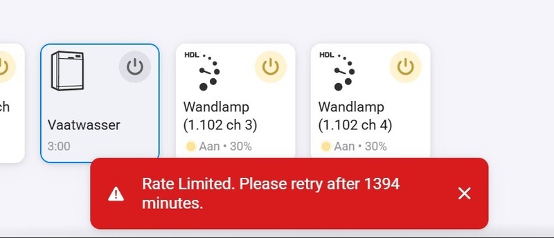

Sinds een paar dagen lijkt Bosch Siemens niet meer helemaal lekker te werken.
Als ik een flow wil starten, krijg ik onderstaande melding.
Afbeeldingslocatie: https://tweakers.net/i/ZZbc2wU0oqsVGGRTdd1I5Jgiyk8=/800x/filters:strip_icc():strip_exif()/f/image/4nZ3VVucDKT5H9ADeiw5lton.jpg?f=fotoalbum_large
Als ik het apparaat (vaatwasser) vervolgens uit homey verwijder en opnieuw wil toevoegen en dan wordt doorverwezen naar de website en via de wizard op de website inlog, krijg ik via de Bosch/Siemens website dezelfde melding...
De home connect app op mijn telefoon werkt wel btw

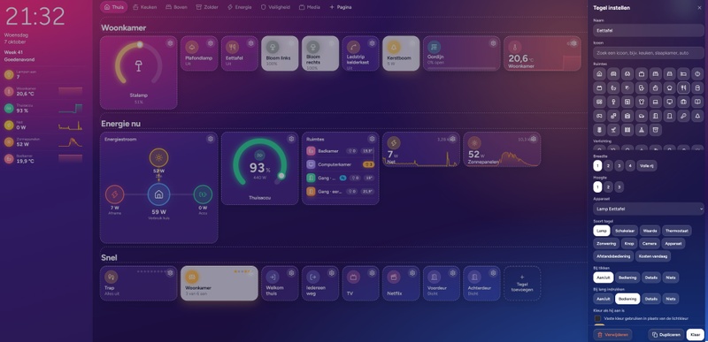

Natuurlijk mijn influencer studio erbij gepakt en een VVS gefilmd.
Het ronde knop-display (VIEWE 2,1", ESP32-S3, LVGL) praat inmiddels rechtstreeks met de Homey Pro over de lokale Web API — geen cloud ertussen. Deze week een paar dingen toegevoegd:
De timer eruit. Stond er wel, gebruikte ik nooit. Weg ermee. Vier apps op de ring is genoeg: Lampen, Klimaat, Energy en Weer.
Energy heeft nu pagina's. Vegen van rechts naar links, of gewoon aan de ring draaien: nu → vandaag → deze maand → dit jaar → en weer terug. Blauw als ik van het net afneem, groen als ik teruglever. Stippen onderin laten zien waar je bent.
Hij is een klok geworden. Dat vind ik zelf de mooiste. Doe je twintig seconden niets, dan verdwijnt alles en blijft alleen de tijd over, groot in het midden. Raak je het scherm aan, draai je aan de ring of druk je op de knop, dan komen de bolletjes weer tevoorschijn. Die eerste aanraking wekt alleen — je opent dus niet per ongeluk je lampen.
En een foto als achtergrond. De engel met het zwaard van de ruïne, zwart-wit, met een zwarte sluier eroverheen zodat de tijd leesbaar blijft. Als je hem gaat bedienen wordt de foto wat donkerder, anders verzuipen de kleine regeltjes.
Kosten: een display van een paar tientjes en behoorlijk wat hobby-uren. Alles staat op GitHub, inclusief de fonts, de iconen en een scriptje dat elke foto omzet naar een achtergrond voor het ding.
Nu nog een fatsoenlijke standaard printen, want dat ligt er nog altijd bij als een half afgemaakt plan.

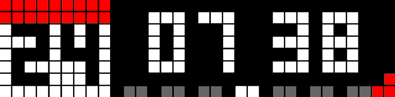

Ben wel benieuwd naar wat afbeeldingen op de Awtrix, TC001 versie neem ik aan?
  • elsinga
  • Laatst online: 30-10 07:28
elsinga
=8-)
Ja, TC001 versie, firmware 0.98. Dat ziet er dan zo uit:
Afbeeldingslocatie: https://tweakers.net/i/nBFWSmG4gEJkxCwKnlSmvXN2G18=/800x/filters:gifsicle():strip_exif()/f/image/vj180xzCEtoTPgW2eFy5pYae.gif?f=fotoalbum_large
Robert Elsinga =8-) | IT security, Scouting, zendamateur (PC5E, WC5E) | www.elsinga.net/robert, www.pc5e.nl

rikadoo schreef op vrijdag 25 september 2026 @ 15:42:
Nou goed als het allemaal werkt dan prima, dit zijn de belangrijkste vernieuwingen:
-Actieve ontwikkeling: Awtrix v0.98 is de allerlaatste versie van Awtrix 3 en krijgt geen updates of bugfixes meer. Awtrix NG is de huidige standaard en wordt actief doorontwikkeld.
-Geavanceerde Web Interface: Bij v0.98 was de webpagina erg kaal. Awtrix NG heeft een uitgebreide Web UI waarmee je live kunt meekijken met het scherm (preview) en direct iconen, paletten en scripts kunt aanpassen in je browser.
-On-device Apps (Berry-scripts): Bij v0.98 moest een app of automatisering altijd via een extern systeem (zoals Home Assistant) worden aangestuurd.
-Awtrix NG ondersteunt Berry-scripts, waardoor je kleine programma's en apps direct op de klok zelf kunt installeren en draaien.
-Compleet nieuwe API: De manier waarop je data naar de klok stuurt is volledig veranderd. Awtrix NG gebruikt een nieuwe API v1 met een strikter JSON-formaat (in camelCase). Oude Home Assistant-automatiseringen voor v0.98 werken hierdoor niet zomaar op NG.
-Geluid en Muziek: Waar v0.98 alleen simpele piepjes (RTTTL-melodieën) kon afspelen, ondersteunt Awtrix NG op geschikte hardware (zoals de Ulanzi TC001) het streamen van internetradio en MP3-bestanden.
-Visuele upgrades: Awtrix NG biedt veel meer grafische opties, waaronder weer-overlays (zoals bewegende regen of sneeuw over je scherm), 22 verschillende overgangseffecten en de mogelijkheid om grafieken te tonen.
Voor mij zouden alleen de overlays interessant kunnen zijn en die verwacht ik alleen op de TC002. Misschien eens een leuke aankoop in de toekomst. Laat ik Gemini mijn script wel aanpassen voor de nieuwe variant, dat komt vast goed.

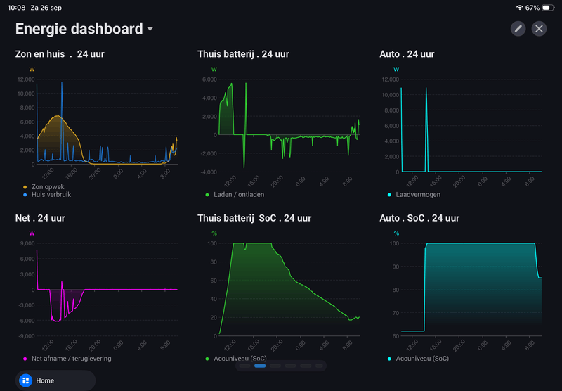

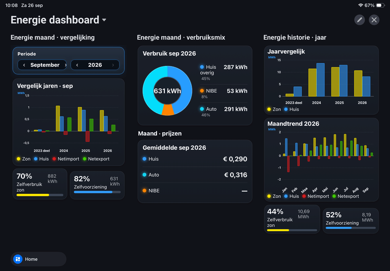

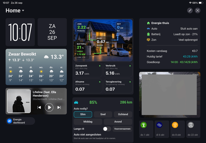

  • jschoorl2
  • Laatst online: 07:49

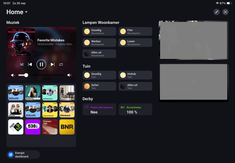

Homey energiedashboards – work in progress
Ik deel hier ter inspiratie ook maar eens waar ik de afgelopen tijd mee bezig ben. Het is nadrukkelijk nog work in progress, maar mijn Homey-dashboards beginnen inmiddels aardig te worden wat ik voor ogen had: niet alleen losse apparaten en energiemetingen tonen, maar in één oogopslag laten zien wat er thuis met energie gebeurt, wat er gepland staat en waarom.
De installatie bestaat uit zonnepanelen, een hybride omvormer SMA STP SE met 11 kWh batterij, een dynamisch energiecontract, een elektrische auto met Zappi-laadpaal en een NIBE-warmtepomp. Homey is daarbij de centrale plek voor bediening, informatie en dashboards.
Voor de energieaansturing gebruik ik HomeFlux EMS. Dat is een nieuwe app in Homey voor Energy Management System dat de strategische planning doet op basis van onder andere dynamische prijzen, verwachte zonneopbrengst, batterij en de laadbehoefte van de auto. Voor de energiestromen Homeflux. Beide apps zijn gemaakt door Davy Bert en nog volop in ontwikkeling.
De daadwerkelijke apparaatsturing en beveiligingen blijven zoveel mogelijk bij de betreffende apparaten zelf. Daarmee zijn planning, uitvoering en fysieke beveiliging bewust van elkaar gescheiden.
Bij de dashboards probeer ik zoveel mogelijk bestaande Homey-apps, standaardcomponenten en beschikbare databronnen te gebruiken. Alleen waar dat onvoldoende mogelijkheden biedt, gebruik ik maatwerk om informatie samen te brengen of op een bruikbare manier te presenteren.
Dat maatwerk ontwikkel ik grotendeels met behulp van ChatGPT en de Homey-connector. Daarmee kan ik vanuit ChatGPT onder andere de Homey-configuratie, flows, beschikbare flowkaarten en meetgegevens analyseren en gecontroleerd verder bouwen. Uitgangspunt blijft daarbij: eerst hergebruiken wat Homey en de gebruikte apps al bieden, en pas maatwerk toevoegen waar echt iets ontbreekt.
Alles draait op een Homey Pro met een vaste iPad aan de muur, dus overzichtelijkheid en bediening door de rest van het gezin zijn minstens zo belangrijk als de hoeveelheid beschikbare data.
Main dashboard
Dit is het dagelijkse scherm en moet eigenlijk zonder uitleg te begrijpen zijn. Daarom bewust geen technisch EMS-dashboard, maar vooral de toestand van het huis: verbruik, Zon, batterij, net, warmtepomp en Auto. Daarnaast de actuele energieprijs en de belangrijkste planning.
Wat ik daarbij belangrijk vind, is dat niet alleen zichtbaar is wat er gebeurt, maar waar mogelijk ook kort waarom. Bijvoorbeeld dat de batterij ontlaadt vanwege een hoog tarief, of dat de Auto later wordt geladen omdat een gunstiger moment wordt verwacht.
Afbeeldingslocatie: https://tweakers.net/i/aRL4vwq_G2rsly_mnOEr3Lc_rDs=/800x/filters:strip_exif()/f/image/PkgwHHHjgujPJoXSfloshDVj.png?f=fotoalbum_large

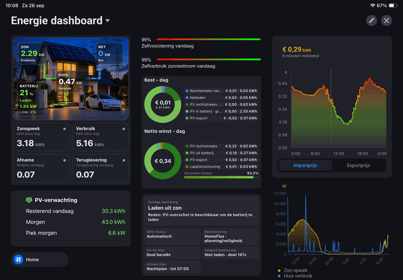

Afbeeldingslocatie: https://tweakers.net/i/2S3ZG9YyoxJXO0ETFMLpOLVQWwQ=/800x/filters:strip_exif()/f/image/bMynLyuOaurpkHhluHiOSjQO.png?f=fotoalbum_large
Energie – vandaag
Hier mag het wat uitgebreider. Dit scherm geeft meer inzicht in de energiestromen van vandaag: Zon, huisverbruik, import/export, batterij en Auto.
Daarbij wil ik uiteindelijk ook de cijfers tonen die ik zelf interessanter vind dan alleen losse kWh's, zoals hoeveel van de eigen zonnestroom daadwerkelijk thuis wordt gebruikt en welk deel van het totale verbruik uit eigen opwekking komt.
Afbeeldingslocatie: https://tweakers.net/i/sal2kx3RST4TQDMsvQzDPw_tRS8=/800x/filters:strip_exif()/f/image/gM6RiNhovYEvkf6Ght5w6KJN.png?f=fotoalbum_large

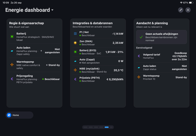

Afbeeldingslocatie: https://tweakers.net/i/bo5pF9q3OVPgMGmwxIHebbJRyLc=/800x/filters:strip_exif()/f/image/BWfPD3zIZUez5TCkTZblYVaq.png?f=fotoalbum_large
Afbeeldingslocatie: https://tweakers.net/i/edQWTwpfWmrsjm65_mo9pcgnNb8=/800x/filters:strip_exif()/f/image/1sTwr0fkSHaEexBfXHTnAO3X.png?f=fotoalbum_large

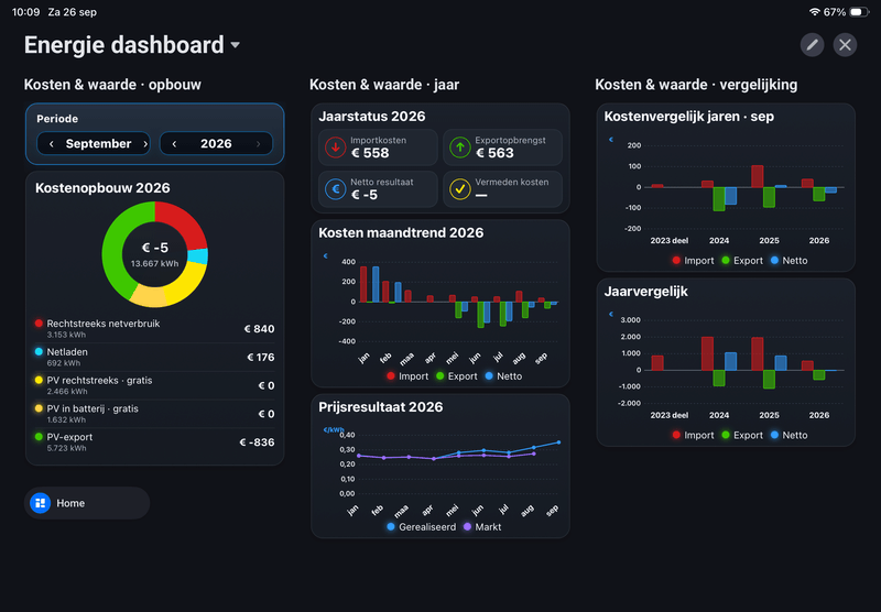

Afbeeldingslocatie: https://tweakers.net/i/BzlDoB6_jHVfWdDytthpvCuMLnY=/800x/filters:strip_exif()/f/image/36YF075ULAgcHUMx1dqdtTT3.png?f=fotoalbum_large
Tot slot
De screenshots zijn dus vooral een momentopname van de huidige stand. Er wordt nog steeds aan gesleuteld en niet ieder onderdeel is al af - vandaar dat je nu nog geen echte sturing terugziet.....
Het uitgangspunt blijft voor mij wel: HomeFlux plant, de apparaten voeren uit en bewaken hun eigen grenzen, Homey maakt het geheel bedienbaar en begrijpelijk, en de analyse achteraf moet helpen om het systeem steeds verder te optimaliseren.
Misschien levert het wat inspiratie op voor anderen die Homey combineren met dynamische energie, zonnepanelen, een thuisbatterij, een elektrische auto of gewoon wat meer energie-inzicht willen.
  • chippie777
  • Laatst online: 05:50
@jschoorl2 ziet er mooi uit. Ik ben pas kort met Homey bezig en net de dashboards "ontdekt". Vond die van mij er best mooi uitzien maar die van jouw zijn mooier (next level eigenlijk :-) ). Dit soort voorbeelden zijn ook goed voor de inspiratie. Zo ben ik zelf best een tijd bezig geweest om op het dashboard te laten zien hoe het huis voorzien wordt van stroom. Was een mooie leer curve.
Vraagje: op je dashboard Muziek zie ik plaatjes van verschillende radio zenders en afspeellijsten, hoe heb je dat gemaakt? Is dat ergens terug te vinden?
  • jschoorl2
Dank. Ik gebruik Sonos en dit is de Sonos (localAPI) die favorieten uit Sonos zelf toont.

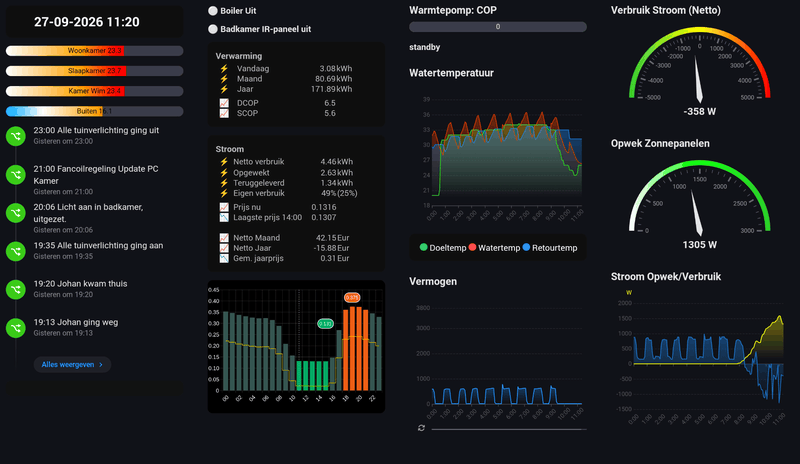

Interresant, ik heb dmv de nodige flows ook eem soort EMS gebouwd, dwz dat mijn Electrische boiler zodra ik ga terugleveren óf op basis van bepaalde voorwaarden ok wanneer de stroomprijs laag is gaat verwarmen. Helaas alleen aan/uit met ca 1kW, maar op zich voldoende.
Afgelopen week kon ik een 10% korting op een Zendure AC3000+ Mix niet weerstaan en heb iets eerder dan gepland deze aangeschaf7 (1741,= ipv 1939,=)
Hun HEMS schijnt best goed te zijn maar er schijnt ook een App voor Zendure te zijn die deze accu aan kan sturen. En nu lees ik je bericht... Misschien is die Homeflux EMS ook wel wat voor me.
Mijn Energie dashboard is overigens bij lange na niet zo uitgebreid als de jouwe, maar mijn doel was om alle relevante informatie op 1 scherm te krijgen. Voor meer inzicht kijk ik in Homey zelf
Afbeeldingslocatie: https://tweakers.net/i/lYqan8LsJYv6UadE6xk24eDqrjI=/800x/filters:strip_exif()/f/image/ee8UN99tylhAPXDITbNXaBcA.png?f=fotoalbum_large

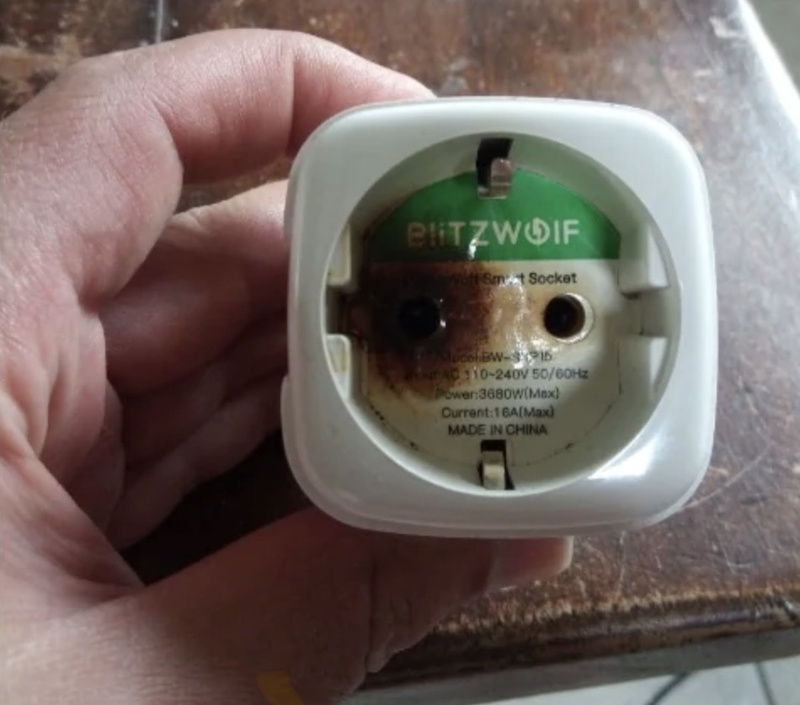

  • veetee
  • Registratie: Maart 2022
  • Laatst online: 23:56
onne schreef op maandag 28 september 2026 @ 18:28:
Thanks! Had ook eea gevonden maar benieuwd of iemand ervaring had met deze (goedkope) stekkers langdurig op max vermogen.
Het stopcontact is geen probleem, die is heel netjes gemonteerd door onze elektricien tijdens de bouw.
Zelf geen ervaring, maar ik heb genoeg verbrande slimme stekkers voorbij zien komen op 't www, ik zou 't zelf niet doen. Schakel een degelijk relais met zo'n slimme stekker ipv direct de belasting schakelen.
Afbeeldingslocatie: https://tweakers.net/i/qLXU2K3vzurUUIVH5q4cG90TzMY=/800x/filters:strip_icc():strip_exif()/f/image/RB6YB1A24NLo7Sz3aFwXyvNS.jpg?f=fotoalbum_large

elsinga schreef op zaterdag 26 september 2026 @ 08:18:
De weer-overlays zijn ook beschikbaar op de TC001 en via Homey in te schakelen.
  • elsinga
elsinga
=8-)
Klopt, mits Awtrix NG er op. Ik heb inmiddels ook een TC002 in huis, omdat ik daar veel gedetailleerder de dynamische prijs grafiek op kan tonen (inclusief gratis voorspelde prijzen voor de momenten dat de prijzen voor morgen nog niet bekend zijn, zie https://elsinga.net/homey/dynamische-energieprijzen-tonen voor de scripts).
En daarna ook mijn TC001's naar NG geflasht, omdat het kon. En ook daar de weer overlays beschikbaar. TC002 is daarvoor wel veel leuker, kun je naast de onweer overlay ook een MP3 met onweer geluid afspelen. ;)

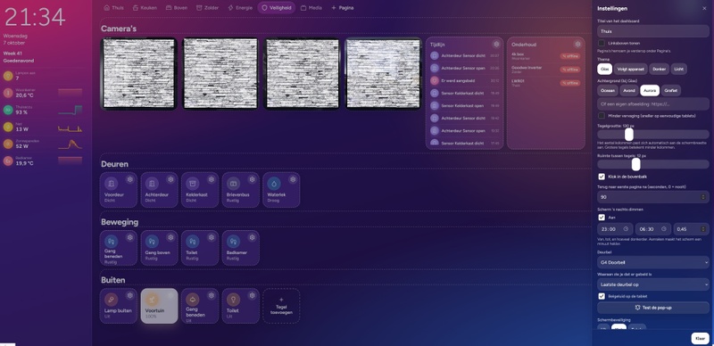

  • rikadoo

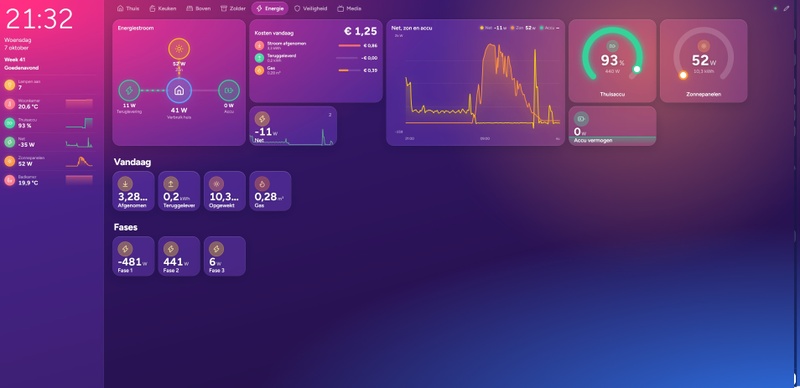

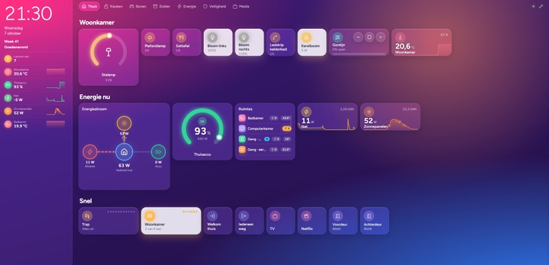

Ben zelf ook bezig geweest om een dashboard te maken, veel is aanpasbaar en naar wens in te delen. Het geheel werkt via de API van homey om alles uit te lezen en aan te sturen. Al met al begint het ergens op te lijken:
Afbeeldingslocatie: https://tweakers.net/i/tVUR8L4DgN4w_FxtYzyUKWaSV7I=/800x/filters:strip_icc():strip_exif()/f/image/38B3klz6GtdHtuAXgcz4BrJa.jpg?f=fotoalbum_large
Afbeeldingslocatie: https://tweakers.net/i/7C25GLpi7eXTri--S-v_PkyFReM=/800x/filters:strip_icc():strip_exif()/f/image/CtCAGuPXdyxagTP9332g9emm.jpg?f=fotoalbum_large
Afbeeldingslocatie: https://tweakers.net/i/L2EbXT0Z6lWQozm3TovDs5OgVBw=/800x/filters:strip_icc():strip_exif()/f/image/gY6ay0rUtUhMAKUm40tzbYMw.jpg?f=fotoalbum_large
Afbeeldingslocatie: https://tweakers.net/i/jw4VKyecsSNsy5-ciU7RN2OLCZA=/800x/filters:strip_icc():strip_exif()/f/image/8Qk7QGKJ3DAN0R2M4NVjnhDd.jpg?f=fotoalbum_large
[ Voor 5% gewijzigd door rikadoo op 07-10-2026 21:37 ]

  • evertmulder
  • Laatst online: 30-10 19:31
rikadoo schreef op woensdag 7 oktober 2026 @ 21:35:
Ziet er heel fraai uit. Welk dashboard programma heb je als basis gebruikt?
  • rikadoo
evertmulder schreef op donderdag 8 oktober 2026 @ 09:49:
Ik heb dit samen met Claude gemaakt, in principe is de basis wat screenshots van dashboard die ik mooi vond, hier heeft claude zijn eigen skin van gemaakt met dit als uitkomst.
Het dashboard draait in een docker, het enige wat je hoeft te doen is het aanpassen van een docker file met de API settings van je homey en een pincode om in de instellingen menu te komen en je kunt aan de gang met het bouwen, verder gebruikt het dit:

Zijn er hier HomeFlux gebruikers? Ben erg benieuwd wat jullie hier van vinden. Wil dit zelf gaan inzetten voor sturing warmtepomp, warmtepompboiler en accu in combinatie met PV en dynamische prijzen.

Kindrih schreef op vrijdag 9 oktober 2026 @ 13:01:
Geen ervaring met HomeFlux wel met https://homey.app/nl-nl/app/com.energyprices.app/SlimLaden-Thuis-&-Auto/ van de maker @Ellroe32
Ja, heb mijn hele EMShier omheen gebouwd. Ondanks dat het recentelijk is gelanceerd is het bijzonder uitgebreid, draait zeer stabiel en wordt er zeer actief aan ontwikkeld. Het geheel bestaat uit 3 losse onderdelen, Homeflux (visualisatie energiesturing), Homeflux ems, en een nieuwe component om meerdere dagen prijsforecast te gebruiken. Zie ook een eerder post van wat foto’s van mijn in ontwikkeling zijnde dashboard. Gebruik het voor laden, warmtepomp, hybride omvormer met batterij en dynamische prijzen.
