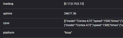

De hardware-upgrade is bij mij zojuist ook perfect verlopen 👍
Alleen loop ik vast bij de softwarematige upgrade / jailbreak naar 32GB opslag vanaf mijn Mac.
Ik doorloop de stappen (voor mijn gevoel) correct, maar zodra ik de etc- en home-folders in zowel ROOTA als ROOTB plaats en de Homey Pro opnieuw opstart, krijg ik een rode ring. In mijn UniFi-omgeving zie ik vervolgens ook niet dat de Homey weer verbinding maakt met mijn netwerk.
Mijn vermoeden is dat de Homey geen internetverbinding krijgt en daardoor het ssh-setup.sh-bestand niet kan uitvoeren.
Heeft iemand dit eerder gehad of tips waar ik kan zoeken? Alle ideeën zijn welkom 🙏

Sinds gisteren heeft mijn Homey Pro 2023 (aangeschaft dec 25, 2 maanden geleden dus) enorme problemen. Ik gebruik vooral Shelly, Aqara, Homewizard als hardware, en dan nog wat apps voor wat softwarematige extra's (bijv. Device Capabilities + Modbus voor de aansturing van mijn warmtepomp).
Het begon gisteren: verschillende keren meldingen dat het Modbus device niet beschikbaar was. Ook verschillende Shelly's gaven problemen; geen reactie, of een rood uitroepteken (device niet beschikbaar) terwijl via de Shelly app in principe alles werkt. Homey een reboot gegeven, maar na enige tijd weer problemen. Nog een reboot, alles leek weer te werken
Vanmorgen vroeg was Homey online, maar weer issues vooral met Shelly devices maar ook weer met de Modbus app. Resetten heb ik niet gedaan, want sinds Homey 2023 gaan alle Shelly devices blijkbaar ook resetten wanneer de Shelly app een herstart krijgt (dan gaan de lampen in de slaapkamer knipperen, iedereen wakker).
Vervolgens was Homey toen ik in de auto zat weer offline gedurende lange tijd. Toen ineens was hij weer online, maar gaf de app niks weer.
Afbeeldingslocatie: https://tweakers.net/i/tXC7_7o1kFikLwwvjk_uHETowxQ=/x800/filters:strip_exif()/f/image/nqzVmrXGNgoJLHxbj1KN2o8Z.png?f=fotoalbum_large
Daarna was hij weer offline.
Nu zit ik op kantoor, ineens is de Homey weer online en een paar minuten weer offline. Het enige wat afgelopen week is veranderd is een nieuwe app waar ik nog niet eens veel mee doe, die heb ik net kunnen uitschakelen. Maar aangezien hij nu alweer offline is lijkt dat niet het issue
Ik heb al vaker een beetje van dit soort problemen gehad, vooral dan met Shelly devices die ineens niet reageren of bereikbaar zouden zijn (want via Shelly app werken ze volgens mij altijd). Met mijn 2019 pro had ik dit nooit; die was natuurlijk trager, maar ik heb nooit dit soort issues gehad.
Deze is duidelijk een stuk minder stabiel tot nu toe
Iemand een idee wat te doen? Is er een manier om te zien wat er gebeurt met dat ding? Backup van 3 dagen geleden terugzetten? Is mijn Homey al kapot aan het gaan?
edit: hij is nu blijkbaar continue aan het rebooten of zo, tenminste voor zover ik dat via de web-Homey kan zien; hij is weer online, reageert beetje traag (nog aan het booten denk ik), en bij de eerste pagerefresh krijg ik weer "offline"

@Stefke kan je een ping openzetten naar je homey?
dan kan je daaraan zien of die reboot steeds.
Ik kom ook af van een 2019 homey en heb de backup overgezet naar mijn homey 2023 en alles werkt bij mij gewoon goed.
ja de homey servers lagen er af en toe uit waardoor ik vanaf buiten mijn netwerk melding had dat er zaken niet bereikbaar waren.
eergistere was kpn schijnbaar bezig geweest en lag mijn internet verbinding eruit maar homey app werkte gewoon en kon alles aansturen.
je kan een ticket bij homey neerleggen.

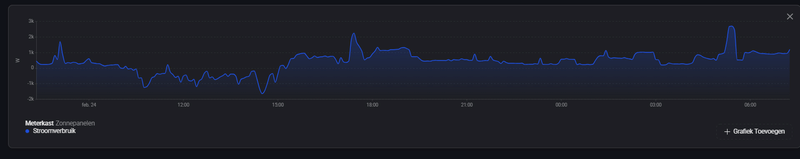

Niet vanaf extern. Zou het probleem in de Homey app zitten dan? (en de communicatie tussen mijn Homey, de app en de Homey servers)
Ik kon net even insights openen en het stroomverbruik van mijn P1 meter heeft geen onderbrekingen, dus het lijkt alsof ie continue wel draait?Afbeeldingslocatie: https://tweakers.net/i/4fsxCqe-h81jt8c84wDCTj1C0wE=/800x/filters:strip_exif()/f/image/eOXYt2SVNVlqBtKGaClKYkSJ.png?f=fotoalbum_large
Alhoewel ik zou verwachten dat er wat onderbrekingen zouden zijn vanwege de reboots die ik heb gegeven? Dus ik weet niet of dit wat zegt
(NB wij hebben KPN ADSL, geen storingen gemerkt in internet/TV gisterenavond)
Heb gisteren ook mijn hele netwerk (Ubiquity ap's etc) gereset, maar aangezien de Shelly app wel werkte verwachtte ik niet dat dat het probleem was.

Het klinkt meer als een netwerk probleem. Kun je dat eens bekijken?

Je bedoeld intern? Ik heb alles al gereset gisteren, ook al waren er geen problemen met internet/TV (heb nog wat online zitten gamen rond die tijd).
Ik dacht dat ik dit al gepost had, maar misschien niet goed geklikt
Homey draait 9,5u, dat komt ongeveer overeen met het tijdstip dat ik hem een reboot gaf (als de opgegeven tijd in seconden is) en dan zou ie dus niet rebooten of whatever.

Ja op je (W)LAN inderdaad. Dat modbus niet werkt (lokaal protocol) is namelijk raar. Je kunt een notificatie op je tijdlijn laten maken als je homey is herstart. Daarmee kun je uitsluiten dat je Homey vaak herstart.

Ik heb er niks aan gedaan, maar Homey draait weer normaal. Ik denk dat het problemen waren tussen mijn Homey en de Cloud, tnx voor de tips iig
