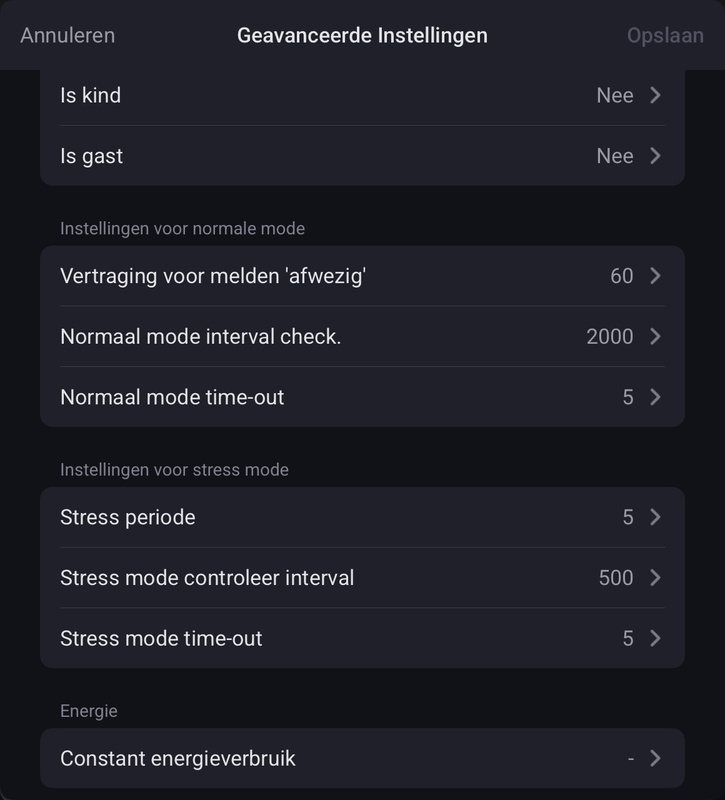

@elsinga Ik gebruik deze settings. Geen random Mac gebruiken is inderdaad wel iets om op te letten. Heb sowieso Mac filtering aan staan op mijn router

Elac schreef op donderdag 1 januari 2026 @ 17:40:
Mag ik vragen waar je deze instellingen vind? Ik heb namelijk net als @elsinga ook problemen met mijn afwezigheidsdetectie en wil dit ook graag aanpakken

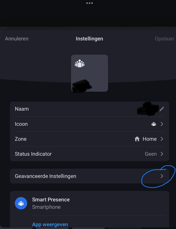

@blueman85 In je device op het tandwieltje rechts bovenin klikken en dan geacvanceerde instellingen.
Afbeeldingslocatie: https://tweakers.net/i/9IBoOapM7M2Yo0GkFGQooJr7KBw=/x800/filters:strip_icc():strip_exif()/f/image/uL4rfSaBIYIkoJSUbqjtNXMF.jpg?f=fotoalbum_large
8* sunpower max5ac 415 enphase iq7A & 13 jinko 420wp enphase iq8+ ; Zappi ; ME LN 3,5kW; Homey Pro2026
  • blueman85
  • Laatst online: 04:34
Elac schreef op donderdag 1 januari 2026 @ 23:36:
Aaah check! in de smart presence app. Ik ga daar eens even naar kijken! Bedankt ;)
Dank! Ik draai nu nog de standaard waarden (zie net dat afwezig op 900 seconden staat, da's gewoon een kwartier... die gaat dus ter test omlaag) , als dat toch soms onhandig werkt ga ik zeker deze even bekijken.
