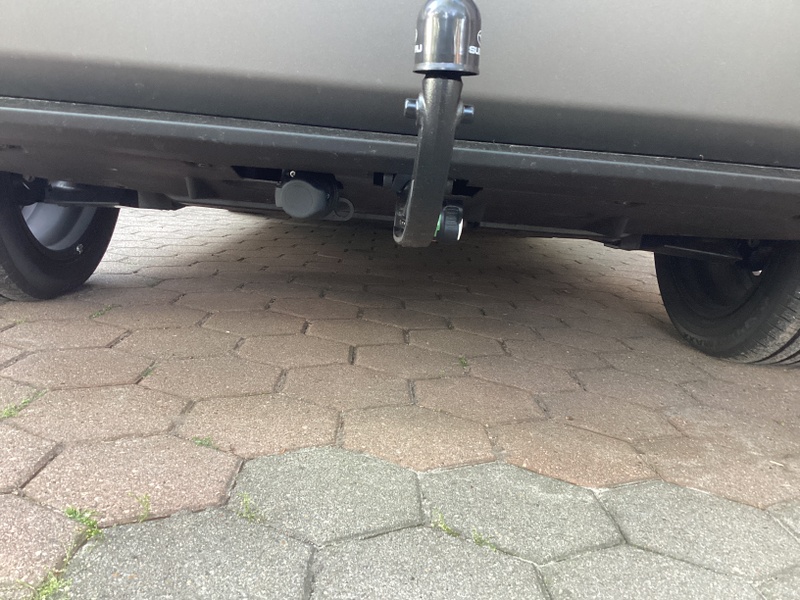

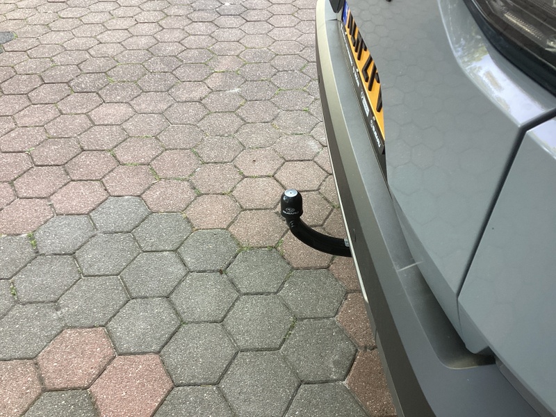

Hendrik Keizer schreef op vrijdag 12 juni 2026 @ 17:24:
Het komt verder. Trekhaak gemonteerd. Kenteken bekend.
Ach en het moeilijke weer inleveren zie we na jaren wel weer een keer.
Ik ben vreselijk nieuwsgierig hoe de trekhaak eruit ziet, afneembaar, nog niet kunnen vinden op internet, als je een een foto hebt zou graag zien.
  • Hendrik Keizer
  • Registratie: Maart 2019
  • Laatst online: 03-11 22:55
Afbeeldingslocatie: https://tweakers.net/i/Fg96Y7XpZMD9Csoo7EK-XHJ9IRo=/800x/filters:strip_icc():strip_exif()/f/image/5Pnx2ySiUw5eWBYxe9AwX2bK.jpg?f=fotoalbum_large
Afbeeldingslocatie: https://tweakers.net/i/Os_ffTWviYCAbW7p1cLVuWqMeUg=/800x/filters:strip_icc():strip_exif()/f/image/blfglFt5MIhxel5e4YKHLX8r.jpg?f=fotoalbum_large

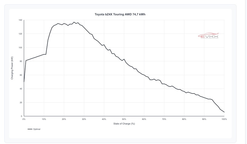

  • EVfan
  • Registratie: December 2021
  • Laatst online: 07:50
Ik heb zojuist de laadcurve van de bZ4x opgezocht. Dat is wel even schrikken als ik dit met mijn huidige auto vergelijk. (Audi ETron, curve vlak op 150 kW tot bijna 90%)Afbeeldingslocatie: https://tweakers.net/i/fzHl2zOYqgdDo4jHrcH0qFAQKYc=/800x/filters:strip_icc():strip_exif()/f/image/AhmPXYk7TFLYJ5ukl7pIUIiQ.jpg?f=fotoalbum_large
Ik laad meestal van 20-80%, effectief is dat voor deze auto 70-80 kW, de helft van de gepubliceerde laadsnelheid.

@Overgeef Dave @D-dark
Dank voor je praktijk ervaring. Helpful.
Dit is de site: https://evkx.net/nl/models/toyota/bz4x/bz4x_touring_awd/chargingcurve/
Op de site wordt aangegeven dat dit geschatte gegevens zijn op basis van fabrieksgegevens, maar als de curve veel vlakker is so much the better.
Overigens, niet alleen op deze site, maar ook andere reviews zag ik deze curve terugkomen. Mogelijk copy paste gedrag.
Maar maak ik even een berekening met de Toyota gepubliceerde gegevens: laden van 10% naar 80% in 28 minuten. Dat is 70% van 71 kWh, afgerond 50 kWh, in afgerond een half uur. Gemiddeld dus 100 kW vermogen. Dat past veel beter bij jouw ervaring @Overgeef Dave en de plaatjes van @D-dark
Neemt wel een zorg van mij weg, ik laad maar een 10 keer per jaar aan een snellader, maar dat is wel 3-4 keer op een dag tijdens een lange reis, en dan kan het behoorlijk wat tijd schelen.
En combineer dit met de zojuist geposte verbruiksgegevens uit de youtube video, ca. 14 kWh/100km dan is de auto toch echt een zeer capabele reisauto. Die zoeken we.
