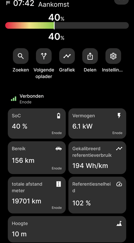

Ik was in C# een leuk stukje code aan het bouwen om de soc van mijn BZ4X uit te lezen
Afbeeldingslocatie: https://tweakers.net/i/XF8H7C3cAl4g5nEUvO28J0lME0Q=/800x/filters:strip_exif()/f/image/ZF7tOAK88JLpOWIXgqayoOYD.png?f=fotoalbum_large
En ja dat is gelukt overigens kan ik gewoon alles uitlezen wat de app ook kan was een leuk projectje vandaag
tot ik mij bedacht dat een map eraan hangen en soc en range uitrekenen met het weer en stijging daling toch best wel eens een heel erg groot project kan gaan worden.
Nog eens wat verder gaan Googlen want als ik die info kan lezen waarom ABRP dan niet , wel dat kunnen ze dus wel via ENODE je kunt dus op https://abetterrouteplanner.com/ een proef abonnement afsluiten voor 14 dagen en dan via ENODE je BZ4X koppelen aan ABRP
Dus niks OBD dongel gewoon via de native API van de auto :) werkt dus met mijn BZ4X perfect
mocht er nog iemand interesse hebben in C# of Python code ik weet nu waar je het kunt vinden

Maar ABRP met ENODE werkt dus perfect voor navigatie op SOC !! en kost maar 5 euro per maand of 50 per jaar , dus goed te doen!
Het mooie is dus dat ABRP ook rekening kan houden met je in bezit zijnde laadpassen, en kijk er maar naar voor je gaat laden!! want ik heb al gezien op mij route naar het zuiden dat het zo 50% kan schelen per kwh met welke pas je gebruikt.

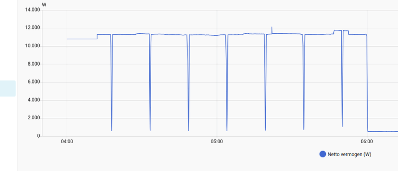

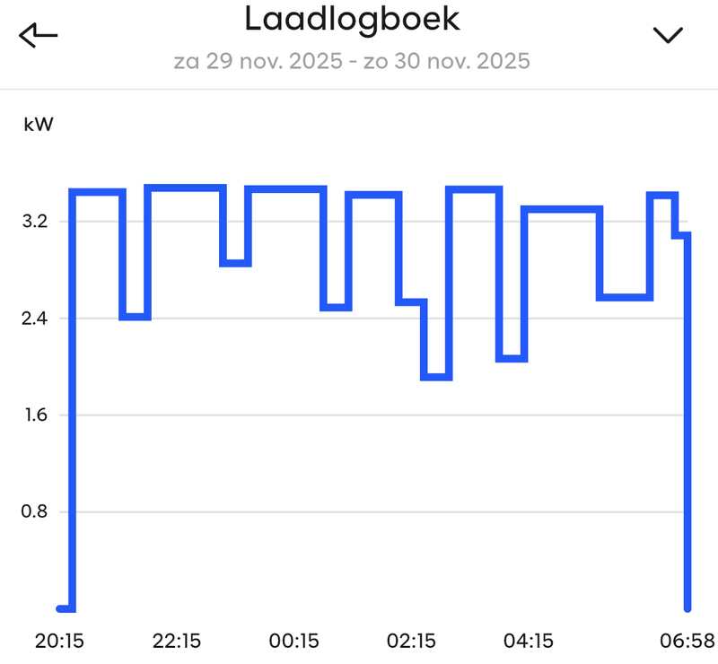

Ik heb een BZ4x uit 2022 die ik thuis oplaad met een Easee laadpaal. Gedurende het laden zit er regelmatig een dip in de laadsnelheid. Ik heb ook een andere elektrische auto (ander merk) en die vertoond dit niet. Herkennen jullie dit ook bij je eigen BZ4x?
Afbeeldingslocatie: https://tweakers.net/i/5deTQXJ1A6kdB1rhseDwVp04-R0=/800x/filters:strip_exif()/f/image/cKDuyiKJ2fhehFjOZ0RJdIFu.png?f=fotoalbum_large
  • EAI
  • Laatst online: 11:59
EAI
Ja dat is ook zo bij mijn BZ4X:
Afbeeldingslocatie: https://tweakers.net/i/7Ok7JOko_Ba5x_6aVSTz_N_dVkc=/800x/filters:strip_exif()/f/image/uxFuhwdjLxtsDHkT8WqLVvVM.png?f=fotoalbum_large

Ik zie dat ook , als ik via Enode mijn auto check tijdens het laden op de zaak , soms 6,9 tot zelfs 7,2 en dan een tijdje 3,7 tot soms zelfs 2,x
Maar toch is hij altijd onder de 5 uur vol met 50% start

Ik dacht laad ik eens een Enode inkijkje geven in ABRP Afbeeldingslocatie: https://tweakers.net/i/xM1kbodLzU-xnMkHGyeSYrbROCo=/x800/filters:strip_exif()/f/image/RPFv3kqLN7W5us2eNcBl7Dps.png?f=fotoalbum_large
Mijn Auto staat nu te laden op de zaak , zoals je ziet laad hij ook al is het een 1 fase auto best wel vlot op AC , ik zie dit wel inderdaad ook op en neer gaan, en ik weet dat de BZ4X als hij 100% vol is vraag zijn batterij balanceert ( ik zie dat regelmatig even voorbijkomen)
