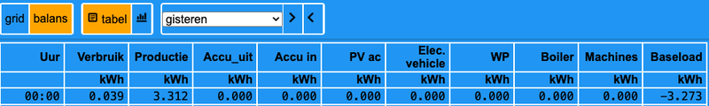

thomvh schreef op vrijdag 22 mei 2026 @ 17:19:
Dat zie ik.
Echter de baseload die al geweest is is bijna allemaal negatief. Weet je zeker dat je ergens niet een positief en negatief getal hebt omgedraaid? Bijvoorbeeld als ik naar Accu In kijk. Die zijn wel heel rond. Kloppen die waardes? Zie je dat gedrag ook in Home Assistant energy dashboard? Want daar zou je hetzelfde moeten zien.

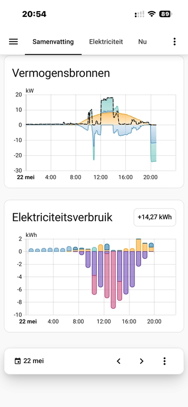

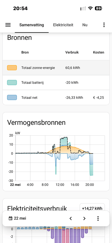

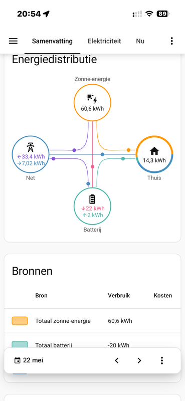

Ik zie geen gekke dingen in het HA energy dashboard.
Sensoren die ik gebruik zijn de P1 import en export sensoren via HomeWizard, vanuit de Solis omvormer Total PV charge en discharge energy (DC) en total charge en discharge energy.
Hieronder screenshots van het energy dashboard. Wellicht valt er iets op, ik zie het even niet…
Afbeeldingslocatie: https://tweakers.net/i/tFv_1SIb2XVLoSoUCDPITHiyy0w=/x800/filters:strip_exif()/f/image/Lpu2NU2HcD20P6iHe76z6BZY.png?f=fotoalbum_large
Afbeeldingslocatie: https://tweakers.net/i/0bIjyP6Qmwhgpo3zC2YNvCC9jos=/x800/filters:strip_exif()/f/image/jl1Endh3pFZPZUZr8KhjhsvD.png?f=fotoalbum_large
Afbeeldingslocatie: https://tweakers.net/i/Ij92yHzjU6R0nTdRmAEvbXDLirc=/x800/filters:strip_exif()/f/image/MGUCOL2DtkOCba9AeVlS3V2s.png?f=fotoalbum_large

Ik zie het nu pas... Je PV is leeg. Dat verklaart het hele gedrag. Even je PV entiteit dubbel checken in de report sectie.

  • Karpertje
  • Laatst online: 22-10 22:06
KC27 schreef op vrijdag 22 mei 2026 @ 23:44:
Deze fout:
ERROR while running Cbc. Signal SIGABRT caught. Getting stack trace.
duidt erop dat de standaard mip-binaries niet passen bij jouw processor.
Waarschijnlijk kun je het beste zelf je binaries compileren.
Hier staat uitgelegd hoe je dat zelf "eenvoudig" kunt doen:
https://github.com/cornee...ecompileerde-mip-binaries
Wanneer ik DAO volledig opnieuw installeer (binaries ook volledig verwijderd) dan berekent hij nu wel weer.

63  17:45 2026-05-23 17:45:00  0.050 0.181  0.025 5.074 20.222      0
64  18:00 2026-05-23 18:00:00  0.107 0.238  0.082 5.232 17.853      0
65  18:15 2026-05-23 18:15:00  0.075 0.206  0.050 5.336 16.302      0
66  18:30 2026-05-23 18:30:00  0.104 0.235  0.079 5.440 14.750      0
67  18:45 2026-05-23 18:45:00  0.122 0.253  0.097 5.331 13.114      0
68  19:00 2026-05-23 19:00:00  0.143 0.274  0.118 5.112 11.348      0
69  19:15 2026-05-23 19:15:00  0.114 0.245  0.089 5.003  9.711      0
70  19:30 2026-05-23 19:30:00  0.130 0.261  0.105 4.894  8.074      0
71  19:45 2026-05-23 19:45:00  0.144 0.275  0.119 4.584  6.696      0
72  20:00 2026-05-23 20:00:00  0.167 0.298  0.142 4.104  5.343      0
73  20:15 2026-05-23 20:15:00  0.146 0.277  0.121 3.794  3.965      0
74  20:30 2026-05-23 20:30:00  0.155 0.286  0.130 3.484  2.618      0
75  20:45 2026-05-23 20:45:00  0.172 0.303  0.147 3.255  1.898      0
76  21:00 2026-05-23 21:00:00  0.179 0.310  0.154 3.037  1.527      0
77  21:15 2026-05-23 21:15:00  0.181 0.312  0.156 2.808  0.825      0
78  21:30 2026-05-23 21:30:00  0.174 0.305  0.149 2.580  0.393      0
79  21:45 2026-05-23 21:45:00  0.172 0.303  0.147 2.553  0.373      0
80  22:00 2026-05-23 22:00:00  0.163 0.294  0.138 2.658  0.514      0
81  22:15 2026-05-23 22:15:00  0.174 0.305  0.149 2.632  0.468      0
82  22:30 2026-05-23 22:30:00  0.153 0.284  0.128 2.606  0.421      0
83  22:45 2026-05-23 22:45:00  0.145 0.276  0.120 2.662  0.406      0
84  23:00 2026-05-23 23:00:00  0.134 0.265  0.109 2.780  0.415      0
85  23:15 2026-05-23 23:15:00  0.147 0.278  0.122 2.836  0.400      0
86  23:30 2026-05-23 23:30:00  0.142 0.273  0.117 2.893  0.385      0
87  23:45 2026-05-23 23:45:00  0.133 0.264  0.108 2.949  0.370      0

 20:00    0.00     0.00   0.00   1.24   4.10   0.00   0.00   0.00   5.34   0.00   -0.18  20.00
 20:15    0.00     0.00   0.00   0.17   3.79   0.00   0.00   0.00   3.96   0.00   -0.02  20.00
 20:30    0.00     0.87   0.00   0.00   3.48   0.00   0.00   0.00   2.62   0.00   -0.00  20.00
 20:45    0.00    10.25   0.00   8.89   3.26   0.00   0.00   0.00   1.90   0.00   -1.31  20.00
 21:00    0.00    10.25   0.00   8.74   3.04   0.00   0.00   0.00   1.53   0.00   -1.35  20.00
 21:15    0.00    10.25   0.00   8.27   2.81   0.00   0.00   0.00   0.83   0.00   -1.29  20.00
 21:30    0.00    10.25   0.00   8.06   2.58   0.00   0.00   0.00   0.39   0.00   -1.20  20.00
 21:45    0.00     7.45   0.00   5.27   2.55   0.00   0.00   0.00   0.37   0.00   -0.78  20.00
 22:00    0.00     2.14   0.00   0.00   2.66   0.00   0.00   0.00   0.51   0.00   -0.00  20.00
 22:15    0.00    10.25   0.00   8.09   2.63   0.00   0.00   0.00   0.47   0.00   -1.20  20.00
 22:30    0.00     2.18   0.00   0.00   2.61   0.00   0.00   0.00   0.42   0.00   -0.00  20.00
 22:45    0.00     2.26   0.00   0.00   2.66   0.00   0.00   0.00   0.41   0.00   -0.00  20.00
 23:00    0.00     2.37   0.00   0.00   2.78   0.00   0.00   0.00   0.41   0.00   -0.00  20.00
 23:15    0.00     2.44   0.00   0.00   2.84   0.00   0.00   0.00   0.40   0.00   -0.00  20.00
 23:30    0.00     2.51   0.00   0.00   2.89   0.00   0.00   0.00   0.38   0.00   -0.00  20.00
 23:45    0.00     2.58   0.00   0.00   2.95   0.00   0.00   0.00   0.37   0.00   -0.00  20.00
Totaal  234.22   116.93   0.00 518.84 335.54   0.00   0.00   0.00 969.98   0.00   -2.93    NaN

Calculation profit after optimize in €
Cost before optimize             31.01
Cost consumption      0.00
Cycle cost            1.72
Penalty cost          0.14
EV switch costs       0.00
Battery storage      -1.74
Boiler storage        0.00
Profit production    -2.93
Total                -2.80
Cost after optimize              -2.80
Profit:                          33.81
2026-05-23 01:55:00 info: Onderstaande settings worden NIET doorgezet naar HA (debug-run)
2026-05-23 01:55:00 info: Grid balanceren zou zijn: on
2026-05-23 01:55:00 info: Grid set point: 0.0 W
2026-05-23 01:55:00 info: Cycle cost Accu 1: 1.72 euro
2026-05-23 01:55:00 info: Netto vermogen naar(+)/uit(-) batterij Accu 1 zou zijn: -9724 W

  • Mvdw
  • Registratie: September 2022
  • Laatst online: 20:39
Mvdw schreef op vrijdag 22 mei 2026 @ 21:24:
Dat zou het wel eens kunnen zijn. Ga morgen verder kijken. Dank zover!
Ik heb er nog eens naar gekeken en begrijp niet waar het mis gaat. Als test heb ik alle entiteiten onder reports verwijderd, dat heeft geen invloed op de weergave van de grafieken. Vanuit de modus koppeling heb ik ook meter import/export, grid import/export en household import/export entiteiten. Allemaal netjes in kWh.
In het energydashboard zie ik PV opwek, batterij import/export en grid import/export en die data lijkt allemaal te kloppen. Ik heb in het energy dashboard nog wel oude PV en batterij entiteiten gekoppeld voor de historie. Dese sensoren krijgen geen nieuwe data meer.
Een paar berichten terug heb ik mijn volledige configuratie gepost. Wat ik ook niet snap is waarom elke optimaliseringsberekening eindigt met een fout, zonder dat er met logging op debug een fout wordt getoond.
Mvdw schreef op maandag 25 mei 2026 @ 07:50:
Als die "oude" sensoren nog data hebben in de periode van de baseload berekening dan moet je ze ook nog vermelden bij de entities onder "reports".

  • Mvdw
KC27 schreef op maandag 25 mei 2026 @ 09:44:
@KC27 hoe bepaal ik of dat het geval is bij een baseload die handmatig wordt berekend? De oude sensoren krijgen al ruim 1,5 week geen data meer binnen.
Wellicht heb je ook nog tips over welke sensoren te gebruiken onder reports? Ik heb HomeWizard P1 data, PV opwek (DC) vandaag en totaal, batterij laden en ontladen (DC) vandaag en totaal, CT meter vandaag en totaal, household vandaag en totaal.
Voor de volledigheid: PV (3 strings) zijn aangesloten op de MPTT invangen van de Solis S6 15kW omvormer. Batterij is verbonden met de omvormer.
Ik draai de laatste DAO versie.
Bedankt alvast voor de hulp! Ben erg blij met DAO en zeker in combinatie met HA automatiseringen, zorgt het voor een optimaal gebruik van energie.

Mvdw schreef op vrijdag 22 mei 2026 @ 20:58:
Ook in je energy dashboard zitten de in- en uitgaande stroom van de batterij verkeerd om, bij het laden van de batterij wordt het als consumptie gezien en bij ontladen is je huisverbruik 0. Niet de totale meters, maar de power meters.
Zo ziet mijn overzicht eruit (en ik moet bekennen, ik moest even aan deze weergave wennen)
Afbeeldingslocatie: https://tweakers.net/i/84mhEOe44bSvgXJbMPDeufObSkk=/800x/filters:strip_exif()/f/image/bBvoU79GVtfG2gWPvgUGqt6N.png?f=fotoalbum_large
Blauw is de import/export over je netaansluiting, groen is de activiteit van de batterij. Die mogen niet bij elkaar optellen zoals bij jou, maar moeten in evenwicht zijn (als je de consumptie buiten beschouwing laat)

Bravo schreef op maandag 25 mei 2026 @ 15:31:
Afbeeldingslocatie: https://tweakers.net/i/Lc6JQszF4Ij8xMCdCghtD5J5j6U=/800x/filters:strip_exif()/f/image/YZQ4Vju7mTfMAhF6CKc1upUn.png?f=fotoalbum_large
Dan zou dit qua weergave nu moeten kloppen. Op dit moment is de batterij met 5.45kW aan het ontladen. Opladen heeft hij in de middag gedaan, maar dat wordt nu niet correct weergegeven vanwege de sensorwijziging voor vermogen (die stond niet goed en heb ik rond 20.05 aangepast). Charge en Discharge sensoren waren wel correct.

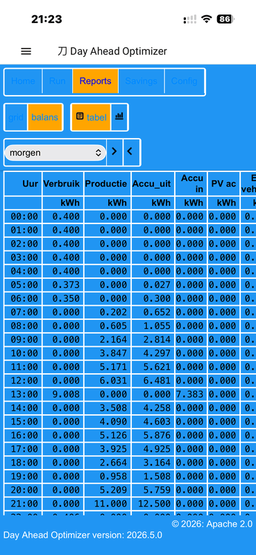

  • TheMystery
  • Laatst online: 20:32
KC27 schreef op maandag 25 mei 2026 @ 23:02:
Als je een recente startdatum opgeeft en je voert een nieuwe training uit dan wordt het oude (verkeerde) model vervangen door een nieuw model waarmee DAO dan bij de voorspellingen gaat rekenen.
Heb productie ge-update en een datum toegevoegd, maar verschil voor morgen was 20kwh. Hierna het model eens verwijderd met de naam die ik voor de pv ingesteld had in de configuratie maar nog steeds het verschil. Dao toch maar eens verwijderd en nu zelfde getallen als met testing.

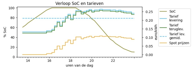

  • arjenhiemstra
  • Laatst online: 23:31
Leuke avond om wat geld te verdienen met de batterij :)
Ik dacht even checken wat DAO ervan heeft gemaakt en het was niet helemaal zoals verwacht. Enig idee waar ik zou moeten zoeken voor een verklaring?
Dit is de planning:
Afbeeldingslocatie: https://tweakers.net/i/UixZoi1pQT0bQH8J3RDc4EDSXaA=/800x/filters:strip_exif()/f/image/OVSwsxgCTGPTzmnDl9NKRfnq.png?f=fotoalbum_large
Het ontlaadvermogen om 20:00 is lager dan om 21:00 terwijl de prijzen om 20:00 toch echt hoger waren dan om 21:00. Het scheelt maar 2 cent maar toch :P
Ik ben vooral even benieuwd naar wat erachter kan zitten. Voor de rest vertrouw ik DAO bijna blind :) erg blij mee!
  • thomvh
  • Laatst online: 21:35
arjenhiemstra schreef op donderdag 28 mei 2026 @ 22:32:
Dit is de planning:
Je efficiency curve?
  • arjenhiemstra
Die is vlak vanaf 10 kW en hoger, daaronder gaat de efficiency naar beneden. Dat verklaard het dus ook niet volgens mij

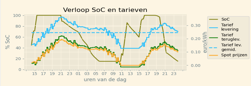

Vandaag eens de battery toegevoegd aan dao, met de volgende config eens begonnen:

Dan komt er nu dit resultaat uit, waarom zou die om 12 nog wat uit het net halen terwijl er na 12 nog genoeg solar opwek is?

@TheMystery Omdat je baseload de zonneopwek erna opslokt. De prijs gaat dan stijgen. En dan is het blijkbaar goedkoper heeft die berekend om de stroom van het net te halen ten opzichte van het uit de PV te halen ten opzichte van terugleveren.

thomvh schreef op vrijdag 29 mei 2026 @ 12:26:
Het overige gebruik is toch de baseload neem ik aan? deze staat er maar ook teruglevering wat in de accu zou kunnen dacht ik of zie ik het verkeerd?

TheMystery schreef op vrijdag 29 mei 2026 @ 14:07:
Klopt. Alleen de prijs stijgt. Dus op een bepaalt moment is het voordeliger om de zonnestroom terug te leveren ten opzichte van het in de accu stoppen. Je kunt dit in je berekening zien die gemaakt is van toen je het screenshot stuurde.

thomvh schreef op vrijdag 29 mei 2026 @ 14:36:
Oke dus het was om 12 uur goedkoper om voor een 14 cent in te kopen al blijft de prijs de 2 uur erna hetzelfde en pv stroom is meer dan de inkoop, dus dat vind ik wat raar want dat was goedkoper geweest om in de accu te doen zou ik zeggen.
Met morgen erbij, koopt ie in met 12 cent, maar het laatste uur van 12c gaat ie al terugleveren (dus had dit een uur later verwacht en minder inkoop) en de uren daarna gaat de prijs omhoog, als het omhoog gaat is prijs verschil hoog genoeg dat kan ik me voorstellen. Nog een beetje wennen/bekijken wat de logica is. Is dit met een hogere accu prijs een beetje te voorkomen? (had het al van 1,5 cent naar 2,5 gezet maar dan zie ik geen verschil)

TheMystery schreef op vrijdag 29 mei 2026 @ 16:28:
Wat heb je ingesteld als teruglever tarief? Als dit hetzelfde is als import dan kan DAO ervoor kiezen om ook een deel uit het net te halen om zo de omvormer op een efficiënter werkpunt te laten draaien. Hij wil gewoon de accu volkrijgen op een zo goedkoop mogelijke manier. Als de teruglever prijs lager is gaat hij meer voorkeur geven aan PV --> accu.

2026-05-31 20:37:16 info: Doorzetten van alle settings naar HA
2026-05-31 20:37:16 info: Grid balanceren: on
2026-05-31 20:37:16 info: Grid set point: 0.0 W
2026-05-31 20:37:16 info: Cycle cost AlphaEss G3 Smile T10: 1.34 euro
2026-05-31 20:37:16 info: Netto vermogen naar(+)/uit(-) omvormer AlphaEss G3 Smile T10: -450 W
2026-05-31 20:37:16 info: Vermogen uit batterij: 464W
2026-05-31 20:37:16 info: Vermogen dat binnenkomt van pv: 0W
2026-05-31 20:37:16 info: Vermogen dat binnenkomt van ac: -464W
2026-05-31 20:37:16 info: Waarde SoC na eerste uur: 99.6%
Alle settings worden netjes naar ha gezet maar de switch blijft uit, heb hem voor de zekerheid eens verwijderd en opnieuw aangemaakt maar dan werkt het nog niet:
Wat zou hier fout kunnen gaan?
De "entity balance switch" is met de laatste update verhuisd naar "grid"(zie changelog). De aanpassing van de wiki is onderweg.

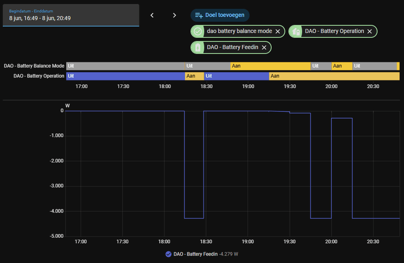

  • TheMystery
KC27 schreef op maandag 1 juni 2026 @ 00:20:
In "entity_set_power_feedin" schrijft DAO het vermogen in W die de thuisbatterij laadt (+) of ontlaadt (-) vanuit/naar AC (230V).
In "entity from battery" wordt het vermogen weggeschreven vanuit de dc-bar naar de cellen van de thuisbatterij (-) of van de cellen naar de dc-bar (+).
Zo ook wordt in "entity from pv" het vermogen weggeschreven vanaf de mppt-pv naar de dc-bar. Dit vermogen kan alleen maar positief zijn, er gaat nooit stroom terug naar de pv.
En in "entity from ac" wordt het vermogen weggeschreven van de omvormer naar de dc-bar (+) of terug van de dc-bar naar de omvormer (-) in je thuisbatterij.
Deze entities zijn er bijgekomen voor DAO-gebruikers die werken met een hybride omvormer waar ook PV op is aangesloten.
Alles wat richting de dc-bar gaat is positief alles wat weggaat van de dc_bar is negatief.
Omdat ook voor een thuisbatterij van DAO gebruikers de wet van behoud van energie geldt is de volgende formule altijd van toepassing:
from_ac + from_dc + from_batterij = 0
Op zich is dit theoritisch duidelijk, ik heb wel een hybride omvormer maar pv zit ac aangesloten, dus ik zou de 3 extra from entiteiten niet nodig hebben, iig from pv niet de andere kunnen misschien wel interessant zijn.
Maar als ik de grafieken bekijk en de resultaten van entity_set_power_feedin zou ik zeggen dat daar soms iets mis en dat ik er iets bij op moet tellen om mijn thuisbatterij aan te sturen, ik zie vaak getallen van 9606 ontladen terwijl ik 10000 verwacht. Maar als ik er nu over nadenk je stuur je natuurlijk wat het grid uitgaat en je baseload heb je op dat moment ook nog dus is de kans dat ie met 10000 ontlaad wel aanwezig, is dit hoe dao power feedin berekend? Al weet ik niet of mijn alphaess op deze manier werkt en ik niet 10000 ontlaad in moet stellen

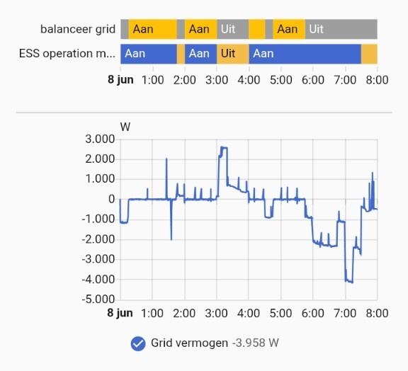

  • arjenhiemstra
Dit is de planning:
Vandaag zag ik hetzelfde patroon. Net even aan het prutsen geweest, bleek aan de baseload te liggen. Baseloads aangepast, opnieuw laten berekenen en daarna was het resultaat wel zoals verwacht.
[ Voor 7% gewijzigd door arjenhiemstra op 01-06-2026 17:12 ]
