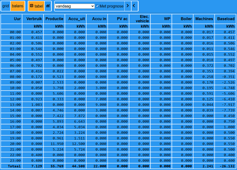

atimmerman schreef op dinsdag 12 mei 2026 @ 22:54:
Report,balans,gisteren
24
25
26
27
Uur Verbruik    Productie   Accu_uit    Accu in PV ac   Elec. vehicle   WP  Boiler  Machines    Baseload
kWh kWh kWh kWh kWh kWh kWh kWh kWh kWh
00:00   0.003   0.003   0.160   0.000   0.000   0.000   0.009   0.000   0.000   0.151
01:00   0.003   0.002   0.165   0.000   0.000   0.000   0.009   0.000   0.000   0.157
02:00   0.003   0.003   0.160   0.000   0.000   0.000   0.009   0.000   0.000   0.151
03:00   0.003   0.002   0.157   0.000   0.000   0.000   0.009   0.000   0.000   0.149
04:00   0.003   0.004   0.165   0.000   0.000   0.000   0.009   0.000   0.000   0.155
05:00   0.003   0.002   0.159   0.000   0.000   0.000   0.009   0.000   0.000   0.151
06:00   0.015   0.026   0.077   0.011   0.091   0.000   0.009   0.000   0.000   0.137
07:00   0.080   0.072   0.750   0.004   0.348   0.000   0.879   0.000   0.000   0.223
08:00   0.104   0.032   0.960   0.000   0.455   0.000   1.105   0.000   0.000   0.382
09:00   0.251   0.037   1.040   0.120   0.978   0.000   0.516   0.000   0.000   1.596
10:00   0.048   0.157   0.040   1.120   1.814   0.000   0.010   0.000   0.000   0.615
11:00   0.045   0.082   0.330   0.070   1.015   0.000   0.868   0.000   0.000   0.370
12:00   0.029   0.077   0.010   0.230   0.526   0.000   0.006   0.000   0.000   0.252
13:00   0.465   0.164   0.210   0.365   2.230   0.000   0.868   0.000   0.000   1.508
14:00   0.059   0.923   0.000   1.664   3.481   0.000   0.008   0.000   0.000   0.945
15:00   0.101   0.726   0.090   0.658   2.284   0.000   0.760   0.000   0.000   0.331
16:00   0.269   0.738   0.060   0.824   2.659   0.000   0.012   0.000   0.000   1.414
17:00   0.105   0.491   0.200   1.140   2.666   0.000   0.774   0.000   0.000   0.566
18:00   0.067   0.268   0.080   1.010   2.047   0.000   0.009   0.000   0.000   0.907
19:00   0.055   0.081   0.070   0.393   0.690   0.000   0.009   0.000   0.000   0.332
20:00   0.182   0.014   1.080   0.000   0.110   0.000   1.059   0.000   0.000   0.299
21:00   0.527   0.002   0.475   0.000   0.000   0.000   0.606   0.000   0.000   0.394
22:00   0.179   0.002   0.615   0.000   0.000   0.000   0.374   0.000   0.000   0.418
23:00   0.004   0.004   0.295   0.000   0.000   0.000   0.009   0.000   0.000   0.286
Totaal  2.603   3.912   7.348   7.609   21.394  0.000   7.934   0.000   0.000   11.890
baseload_0:
JSON:
24
25
26
  0.151,
  0.157,
  0.151,
  0.149,
  0.155,
  0.151,
  39.098,
  140.083,
  215.167,
  762.834,
  1239.375,
  388.981,
  198.054,
  822.686,
  1124.82,
  635.695,
  707.707,
  414.152,
  223.684,
  106.226,
  26.273,
  0.394,
  0.418,
  0.286
Dank je wel.
Ik ga ernaar kijken.
Ik heb ernaar gekeken en het blijkt dat de baseload berekening toch niet corrigeert voor Wh, MWh enz.
Ik dacht dat hij hetzelfde stuk code daarvoor gebruikte als voor de rapportage, 8)7
Ik ga het in de volgende versie aanpassen.
Dank voor het melden!
[ Voor 5% gewijzigd door KC27 op 12-05-2026 23:14 ]

thomvh schreef op dinsdag 12 mei 2026 @ 22:58:
Laat je balance report van gister eens zien.
Afbeeldingslocatie: https://tweakers.net/i/taF-ATIjfkROpQxeZpnExNaU3Aw=/x800/filters:strip_exif()/f/image/TLcvane4hgL6UGDF57xKnVEx.png?f=fotoalbum_large
Afbeeldingslocatie: https://tweakers.net/i/iyjb1Euqa3zWFsktXEVS0wVQtDM=/x800/filters:strip_exif()/f/image/8zCVyYcfB20Kxd93cYvO1eVe.png?f=fotoalbum_large
Afbeeldingslocatie: https://tweakers.net/i/eFxpW3X_9N_O4Jhit0FZEgwOb-k=/x800/filters:strip_exif()/f/image/Zcojp5NPl80Up6hh2Ej5LBMt.png?f=fotoalbum_large
Afbeeldingslocatie: https://tweakers.net/i/WVU2f1N8IGQ0lpfQVPX1EMNkQN4=/x800/filters:strip_exif()/f/image/z1sng8oXw6mVec6SJU0c35Qv.png?f=fotoalbum_large
Gasloos 2019 + WP Panasonic H-serie 7kW + 300 liter boilervat + PV 12.415Wp + Home Assistant + Hyundai Ioniq 6 First Edition + Zaptec laadpaal
  • thomvh
  • Laatst online: 21:35
Ik bedoel wat er onder reports. Bij balance staat. Hier zie je de baseload waardes.
  • hemertje
  • Registratie: Juli 2015
  • Laatst online: 22-10 18:40
thomvh schreef op woensdag 13 mei 2026 @ 07:56:
ah zo...
Afbeeldingslocatie: https://tweakers.net/i/EEarqnKGf_kCGuhECxPzMHPLGOk=/800x/filters:strip_exif()/f/image/twqlsANcoAwOyNBZvZzS5RK7.png?f=fotoalbum_large
Afbeeldingslocatie: https://tweakers.net/i/AYzeD5pu_bLMEGAV8Penovlg-mo=/800x/filters:strip_exif()/f/image/vhis03nHBl0CQzU00UKZ6XoZ.png?f=fotoalbum_large
Afbeeldingslocatie: https://tweakers.net/i/l8HU1Ok0y0MPtQwYSw7XDoFEWDc=/800x/filters:strip_exif()/f/image/msLSpRCRMxnEnlZTVzFuNnsI.png?f=fotoalbum_large
[ Voor 37% gewijzigd door hemertje op 13-05-2026 08:16 ]
  • thomvh
Ja het gaat dus puur mis in de baseload berekening. Dit moet je zelf overwegen maar misschien kun je tijdelijk de baseload calculatie periode omlaag zetten? Waardoor deze verkeerde waardes wegvallen?
  • Undertilted
  • Registratie: Augustus 2021
  • Laatst online: 22-10 15:58
heb je een tip voor me waar ik daarover meer informatie kan vinden hoe dit uit te voeren?

In je config staat een baseload_calc_period (geloof ik?) met een standaard waarde van 56. Die kun je terug zetten naar iets als 14 ofzo of terug naar sinds je DAO goed geconfigureerd hebt.

thomvh schreef op donderdag 14 mei 2026 @ 10:37:
goeie vraag :P
ik er eens mee gaan stoeien (y)

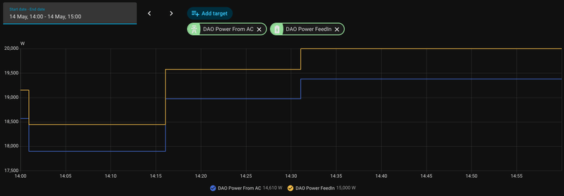

Ik deed nog een ontdekking. Mijn inverter kan 20kW aan. Mijn aansluiting maar 17.3kW. Echter wanneer ik de charge en discharge stages defineer in DAO gaat DAO eigenlijk consistent over de grid aansluiting, beiden op feedin en op power from ac. Ik had aangenomen dat een van deze waardes zou limiteren op de grid aansluiting de rest zou dan een combo van PV en grid zijn.

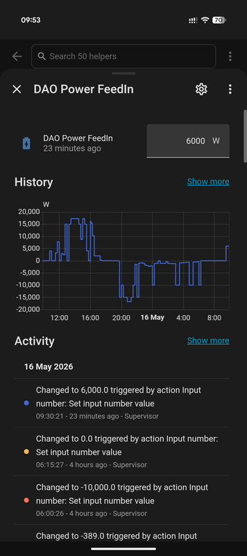

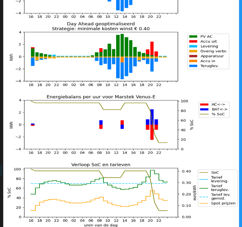

KC27 schreef op vrijdag 15 mei 2026 @ 12:59:
Heb je hier een voorbeeld van liefst met grafiek en logging van de berekening (tussen quote-tals)?
Dit was gister. Vandaag heb ik de laatste stap van de omvormer omlaag gezet in DAO zodat die niet boven de 17250 gaat vragen. Wat ik momenteel doe is ik pas mijn Grid Peak Shaving vermogen aan op basis van wat DAO berekend. Ik kan ook de grid charge current aanpassen, maar hierdoor limiteerde ik ook het PV vermogen wat naar de batterijen ging. Want mijn inverter ziet dit gewoon op de AC busbar intern als input, ondanks dat mijn PV op de generator poort van de inverter zit. De grid peak shaving power is wat er door de CT meter loopt, dus dit is ook wat ik werkelijk van het net af trek.
Wat mij wel opvalt is dat de grid setpoint uit de berekening anders is dan de feedin waarde in Home Assistant.
Grafiek:
Afbeeldingslocatie: https://tweakers.net/i/v6pEW1c7rMjEEIbuYIA8N2uz8Cc=/x800/filters:strip_exif()/f/image/rLBHl4Qvv4QTL2eEyVzTT4Au.png?f=fotoalbum_large
Berekening:

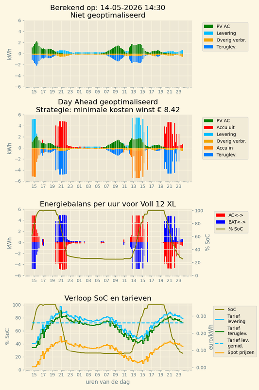

2026-05-14 14:30:00 info: Day Ahead Optimalisering versie: 2026.5.0
2026-05-14 14:30:00 info: Day Ahead Optimalisering gestart op: 14-05-2026 14:30:00
2026-05-14 14:30:00 info: Day Ahead Optimalisatie gestart: 14-05-2026 14:30:00 taak: calc_optimum
2026-05-14 14:30:00 info: Debug = False
2026-05-14 14:30:00 info: Zelf berekende baseload
2026-05-14 14:30:00 info: Start waarden:
       uur                tijd  spot   p_l   p_t  base  pv_ac  pv_dc

2026-05-14 14:31:04 info: Consumption              53.68 (kWh)
2026-05-14 14:31:04 info: Cost consumption          9.29 (€)
2026-05-14 14:31:04 info: Tariff consumption        0.173 (€/kWh)
2026-05-14 14:31:04 info: Production               93.31 (kWh)
2026-05-14 14:31:04 info: Profit production       -26.09 (€)
2026-05-14 14:31:04 info: Tariff production         0.280 (€/kWh)
Calculation profit after optimize in €
Cost before optimize             -2.52
Cycle cost            1.63
Penalty cost          0.03
Battery storage       4.20
Boiler storage        0.00
Total               -10.94
Cost after optimize             -10.94
Profit:                           8.42
2026-05-14 14:31:04 info: Doorzetten van alle settings naar HA
2026-05-14 14:31:04 info: Grid set point: 16295.0 W

Ik ben vooral jaloers op het feit dat jullie met een waarde de accu kunnen aansturen. Ik moet hele scripts bouwen om 10/15 waardes aan te passen :') maar leuk om eens een goed doordacht voorbeeld te zien.
thomvh schreef op vrijdag 15 mei 2026 @ 14:40:
Het berekende grid setpoint (16295.0 W) is het vermogen in W dat je afneemt (positief) of teruglevert (negatief) van/naar het elektriciteitsnet. Het is de som van "cons" (4,07 kWh) en "prod" (= 0 kWh) in de balans = 4,07 kWh in een kwartier = 4,07 kWh / 0,25 h = 16,28 kW = 16280 W ≈ 16295 W ✅
De berekende feedin is het vermogen in W dat in je batterij ingaat (positief) of verlaat (negatief) vanuit je huisaansluiting. Het is het saldo van bat_in (=5kWh) en bat_out (= 0kWh) (als je een batterij hebt). Bij jou 5 kWh in het eerste kwartier. Je ziet het ook terug in de tabel van je batterij ac-> (= 5 kWh).
Dat is omgerekend 5 kWh/0,25 h = 20 kW die je batterij ingaat.
Dit is meer dan die 16, 28 kW die je afneemt omdat je pv nog 1,12 kWh produceert en je woning daarvan 0,2 verbruikt (baseload). Dus netto gaat 0,92 kWh ( = 0,92/0,25 = 3,68 kW) van je pv productie ook je batterij in. Opgeteld 16,28 + 3,68 = 19,96 ≈ 20 kW ✅

Yes, die klopt. Alleen als ik jouw brein mag plukken, wanneer ik het laden wil limiteren van de batterij op basis van de CT (Grid meter) moet ik dus de grid setpoint pakken en niet de feedin. Als ik het goed begrijp?
Ik loop er namelijk tegenaan dat wanneer ik mijn deye omvormer limiteer doormiddel van Max Grid Charge current, dat ook mijn PV die op AC aangesloten zit gelimiteerd wordt. Dus ik ben op zoek naar een manier om alleen de grid kant te limiteren, en dat lijk ik te kunnen doen door mijn grid peak shaving power gelijk te zetten aan de grid setpoint. Deye heeft namelijk twee waardes die limiteren op de CT (Grid meter) en niet op de inverter zelf. Namelijk: Grid Peak Shaving Power en Max sell power. Als ik de TOU waardes pak dan limiteert die de output van de batterij en niet de output op de grid.
thomvh schreef op vrijdag 15 mei 2026 @ 23:08:
Ik weet te weinig van de Deye af om je te kunnen vertellen hoe je die in een "balance" mode zet met een in te stellen waarde van een grid-setpoint. In een van de volgende versies zal er ook een optie komen om het grid-setpoint te exporteren naar een ha-helper. Mogelijk kan die jou met een stuk automation helpen.

Op mijn enkelfase Victron gebruik ik ook peakshaving. Als de EV vol vermogen laadt dan is er soms te weinig vermogen over voor de accu.
Ik zie dit niet als een groot issue. Idealiter zou DAO nog per fase rekening kunnen houden met maximale belasting.
Ik wilde hetzelfde gaan doen om dezelfde reden. Maar de batterij zou ook afwijken in kosten als je PV wegvalt en je triggert hem op de feedin. Want dan trek je het gewoon van het net. Want bijvoorbeeld nu. Wil DAO de solar opnemen maar niet van de grid trekken. De feedin is 3000 Watt. De Grid setpoint is 200 (Dan doet die niks). Als ik op feedin doe gaat die op dit moment van het net laden. Omdat de panelen nog niet genoeg leveren.
Afbeeldingslocatie: https://tweakers.net/i/RSqBP0fbA2eqTTpNWQoBYZQ1eWk=/x800/filters:strip_exif()/f/image/fm1RSxhBtj9JUO4TnCutYek8.png?f=fotoalbum_large
Afbeeldingslocatie: https://tweakers.net/i/RprORB1n0KU-hKl_Lg2YJ8-b1OM=/x800/filters:strip_exif()/f/image/Hv2bn0emgYcs4W0ZvYOwoxao.png?f=fotoalbum_large
Op deze manier trek ik teminste niks van het net af wanneer dat niet de bedoeling is. Dat is denk ik ook een beetje jouw gedachten geweest @PcFer
[ Voor 36% gewijzigd door thomvh op 16-05-2026 09:54 ]

Heeft iemand een idee waar dit gedrag vandaan komt:
Afbeeldingslocatie: https://tweakers.net/i/6G6u9YlmpdbCufBArCflp2IvhTs=/800x/filters:strip_exif()/f/image/rr0OZeRFd1koPM5TrxxZtN1O.png?f=fotoalbum_large De accu gaat zodra hij vol is ontladen terwijl de prijzen laag zijn. Ik heb het al meerdere keren gezien.
Mijn accu config is als volgt:

Debug:
2026-05-17 16:21:04 INFO: Loaded 6 secrets from ../data/secrets.json
2026-05-17 16:21:04 INFO: Validating configuration with ConfigurationV1
2026-05-17 16:21:04 info: Day Ahead Optimalisering versie: 2026.5.0
2026-05-17 16:21:04 info: Day Ahead Optimalisering gestart op: 17-05-2026 16:21:04
2026-05-17 16:21:04 info: Day Ahead Optimalisatie gestart: 17-05-2026 16:21:04 taak: calc_optimum_met_debug
2026-05-17 16:21:04 info: Debug = True
2026-05-17 16:21:04 waarschuwing: "last invoice" (2022-09-01) is verouderd en moet worden bijgewerkt
2026-05-17 16:21:04 info: Baseload uit instellingen
2026-05-17 16:21:04 info: ML prediction achter
date_time prediction
0 2026-05-17 16:00:00+02:00 1.343
1 2026-05-17 17:00:00+02:00 0.682
2 2026-05-17 18:00:00+02:00 0.533
3 2026-05-17 19:00:00+02:00 0.401
4 2026-05-17 20:00:00+02:00 0.194
5 2026-05-17 21:00:00+02:00 0.019
6 2026-05-17 22:00:00+02:00 0.005
7 2026-05-17 23:00:00+02:00 0.005
8 2026-05-18 00:00:00+02:00 0.005
9 2026-05-18 01:00:00+02:00 0.005
10 2026-05-18 02:00:00+02:00 0.005
11 2026-05-18 03:00:00+02:00 0.005
12 2026-05-18 04:00:00+02:00 0.005
13 2026-05-18 05:00:00+02:00 0.005
14 2026-05-18 06:00:00+02:00 0.195
15 2026-05-18 07:00:00+02:00 0.699
16 2026-05-18 08:00:00+02:00 0.732
17 2026-05-18 09:00:00+02:00 1.185
18 2026-05-18 10:00:00+02:00 2.097
19 2026-05-18 11:00:00+02:00 1.246
20 2026-05-18 12:00:00+02:00 3.553
21 2026-05-18 13:00:00+02:00 3.713
22 2026-05-18 14:00:00+02:00 3.188
23 2026-05-18 15:00:00+02:00 2.677
24 2026-05-18 16:00:00+02:00 1.581
25 2026-05-18 17:00:00+02:00 0.804
26 2026-05-18 18:00:00+02:00 0.569
27 2026-05-18 19:00:00+02:00 0.400
28 2026-05-18 20:00:00+02:00 0.241
29 2026-05-18 21:00:00+02:00 0.032
30 2026-05-18 22:00:00+02:00 0.005
31 2026-05-18 23:00:00+02:00 0.005
2026-05-17 16:21:04 info: Start waarden:
0 16:00 2026-05-17 16:00:00 0.056 0.198 0.198 0.140 0.872 0
1 17:00 2026-05-17 17:00:00 0.101 0.253 0.253 0.600 0.682 0
2 18:00 2026-05-17 18:00:00 0.129 0.287 0.287 0.300 0.533 0
3 19:00 2026-05-17 19:00:00 0.143 0.304 0.304 0.300 0.401 0
4 20:00 2026-05-17 20:00:00 0.151 0.314 0.314 0.300 0.194 0
5 21:00 2026-05-17 21:00:00 0.153 0.316 0.316 0.300 0.019 0
6 22:00 2026-05-17 22:00:00 0.148 0.310 0.310 0.140 0.005 0
7 23:00 2026-05-17 23:00:00 0.140 0.300 0.300 0.140 0.005 0
8 00:00 2026-05-18 00:00:00 0.130 0.288 0.288 0.140 0.005 0
9 01:00 2026-05-18 01:00:00 0.122 0.279 0.279 0.140 0.005 0
10 02:00 2026-05-18 02:00:00 0.122 0.279 0.279 0.140 0.005 0
11 03:00 2026-05-18 03:00:00 0.122 0.279 0.279 0.140 0.005 0
12 04:00 2026-05-18 04:00:00 0.125 0.282 0.282 0.140 0.005 0
13 05:00 2026-05-18 05:00:00 0.133 0.291 0.291 0.140 0.005 0
14 06:00 2026-05-18 06:00:00 0.148 0.310 0.310 0.140 0.195 0
15 07:00 2026-05-18 07:00:00 0.161 0.326 0.326 0.140 0.699 0
16 08:00 2026-05-18 08:00:00 0.172 0.339 0.339 0.140 0.732 0
17 09:00 2026-05-18 09:00:00 0.140 0.300 0.300 0.140 1.185 0
18 10:00 2026-05-18 10:00:00 0.122 0.279 0.279 0.140 2.097 0
19 11:00 2026-05-18 11:00:00 0.106 0.259 0.259 0.140 1.246 0
20 12:00 2026-05-18 12:00:00 0.099 0.250 0.250 0.140 3.553 0
21 13:00 2026-05-18 13:00:00 0.091 0.240 0.240 0.140 3.713 0
22 14:00 2026-05-18 14:00:00 0.092 0.242 0.242 0.140 3.188 0
23 15:00 2026-05-18 15:00:00 0.099 0.250 0.250 0.140 2.677 0
24 16:00 2026-05-18 16:00:00 0.105 0.258 0.258 0.140 1.581 0
25 17:00 2026-05-18 17:00:00 0.125 0.282 0.282 0.600 0.804 0
26 18:00 2026-05-18 18:00:00 0.143 0.304 0.304 0.300 0.569 0
27 19:00 2026-05-18 19:00:00 0.180 0.348 0.348 0.300 0.400 0
28 20:00 2026-05-18 20:00:00 0.229 0.408 0.408 0.300 0.241 0
29 21:00 2026-05-18 21:00:00 0.202 0.375 0.375 0.300 0.032 0
30 22:00 2026-05-18 22:00:00 0.156 0.319 0.319 0.140 0.005 0
31 23:00 2026-05-18 23:00:00 0.143 0.304 0.304 0.140 0.005 0
2026-05-17 16:21:05 info: No reduced hours applied for Marstek Venus-E
2026-05-17 16:21:05 info: Reduced power applied during discharging at low soc, between 15% and 30% power is reduced from 200W until 2000W
2026-05-17 16:21:05 info: Reduced power applied during charging at high soc, between 85% and 90% power is reduced from 2000W until 1300W
2026-05-17 16:21:05 info: Reduced power applied during charging at high soc, between 90% and 95% power is reduced from 1300W until 500W
2026-05-17 16:21:05 info: Startwaarde SoC Marstek Venus-E: 93.0%
2026-05-17 16:21:05 info: Boiler niet aanwezig of staat uit, boiler wordt niet ingepland
2026-05-17 16:21:05 info: Warmtepomp niet aanwezig - warmtepomp wordt niet ingepland
2026-05-17 16:21:05 info: Apparaat vaatwasser direct starten staat uit
2026-05-17 16:21:05 info: Machine vaatwasser wordt niet ingepland, want er is gekozen voor Uit
2026-05-17 16:21:05 info: Apparaat Koelkast direct starten staat uit
2026-05-17 16:21:05 info: Machine Koelkast wordt niet ingepland, want de berekende planning wordt nu uitgevoerd
2026-05-17 16:21:05 info: Apparaat WPBoiler direct starten staat uit
2026-05-17 16:21:05 info: Machine WPBoiler wordt niet ingepland, want in deze planning-window heeft de machine al gedraaid
2026-05-17 16:21:05 info: Strategie: minimale kosten
2026-05-17 16:21:05 info: Maximale fout (maximal gap): 0.005000 euro
2026-05-17 16:21:05 info: Rekentijd: 0.33 sec
2026-05-17 16:21:05 info: Het programma heeft een optimale oplossing gevonden.
2026-05-17 16:21:05 info: Laad volume in uur 0 16:00 0.0 kWh
2026-05-17 16:21:05 info: 1 0.46467739932955177 0.1
2026-05-17 16:21:05 info: 2 0.5353226006704482 0.8
2026-05-17 16:21:05 info: Ontlaad volume in uur 16 08:00 0.7490666666666682 kWh
2026-05-17 16:21:05 info: 2 0.9363333333333352 0.8
2026-05-17 16:21:05 info: Laad volume in uur 21 13:00 0.0 kWh
2026-05-17 16:21:05 info: 2 1.0 0.8
2026-05-17 16:21:05 info: Ontlaad volume in uur 27 19:00 0.8 kWh
2026-05-17 16:21:05 info: Ontlaad volume in uur 28 20:00 2.2 kWh
2026-05-17 16:21:05 info: 4 0.88 2.5
2026-05-17 16:21:05 info: Ontlaad volume in uur 29 21:00 0.8 kWh
2026-05-17 16:21:05 info: In- en uitgaande energie per uur batterij Marstek Venus-E
uur ac-> eff ->dc pv->dc dc-> eff ->bat o_eff SoC
kWh % kWh kWh kWh % kWh % %
16:00 0.31 85.18 0.26 0.00 0.26 100.00 0.26 85.18 98.13
17:00 0.00 -- 0.00 0.00 0.00 -- 0.00 -- 98.13
18:00 0.00 -- 0.00 0.00 0.00 -- 0.00 -- 98.13
19:00 0.00 -- 0.00 0.00 0.00 -- 0.00 -- 98.13
20:00 0.00 -- 0.00 0.00 0.00 -- 0.00 -- 98.13
21:00 0.00 -- 0.00 0.00 0.00 -- 0.00 -- 98.13
22:00 0.00 -- 0.00 0.00 0.00 -- 0.00 -- 98.13
23:00 0.00 -- 0.00 0.00 0.00 -- 0.00 -- 98.13
00:00 0.00 -- 0.00 0.00 0.00 -- 0.00 -- 98.13
01:00 0.00 -- 0.00 0.00 0.00 -- 0.00 -- 98.13
02:00 0.00 -- 0.00 0.00 0.00 -- 0.00 -- 98.13
03:00 0.00 -- 0.00 0.00 0.00 -- 0.00 -- 98.13
04:00 0.00 -- 0.00 0.00 0.00 -- 0.00 -- 98.13
05:00 0.00 -- 0.00 0.00 0.00 -- 0.00 -- 98.13
06:00 0.00 -- 0.00 0.00 0.00 -- 0.00 -- 98.13
07:00 0.00 -- 0.00 0.00 0.00 -- 0.00 -- 98.13
08:00 -0.75 92.00 -0.81 0.00 -0.81 100.00 -0.81 92.00 82.22
09:00 0.00 -- 0.00 0.00 0.00 -- 0.00 -- 82.22
10:00 0.00 -- 0.00 0.00 0.00 -- 0.00 -- 82.22
11:00 0.00 -- 0.00 0.00 0.00 -- 0.00 -- 82.22
12:00 0.00 -- 0.00 0.00 0.00 -- 0.00 -- 82.22
13:00 0.80 89.00 0.71 0.00 0.71 100.00 0.71 89.00 96.13
14:00 0.00 -- 0.00 0.00 0.00 -- 0.00 -- 96.13
15:00 0.00 -- 0.00 0.00 0.00 -- 0.00 -- 96.13
16:00 0.00 -- 0.00 0.00 0.00 -- 0.00 -- 96.13
17:00 0.00 -- 0.00 0.00 0.00 -- 0.00 -- 96.13
18:00 0.00 -- 0.00 0.00 0.00 -- 0.00 -- 96.13
19:00 -0.80 92.00 -0.87 0.00 -0.87 100.00 -0.87 92.00 79.15
20:00 -2.20 88.00 -2.50 0.00 -2.50 100.00 -2.50 88.00 30.32
21:00 -0.80 92.00 -0.87 0.00 -0.87 100.00 -0.87 92.00 13.33
22:00 0.00 -- 0.00 0.00 0.00 -- 0.00 -- 13.33
23:00 0.00 -- 0.00 0.00 0.00 -- 0.00 -- 13.33
Totaal -3.44 -4.08 0.00 -4.08 -4.08
2026-05-17 16:21:06 info: Berekende prognoses zijn niet opgeslagen.
2026-05-17 16:21:06 info: Berekende prognoses:
uur bat_in bat_out cons prod base boil wp ev pv_ac cost profit b_tem mach
16:00 0.31 0.00 0.00 0.47 0.14 0.00 0.00 0.00 0.87 0.00 -0.09 20.00 0.00
17:00 0.00 0.00 0.00 0.08 0.60 0.00 0.00 0.00 0.68 0.00 -0.02 20.00 0.00
18:00 0.00 0.00 0.00 0.23 0.30 0.00 0.00 0.00 0.53 0.00 -0.07 20.00 0.00
19:00 0.00 0.00 0.00 0.10 0.30 0.00 0.00 0.00 0.40 0.00 -0.03 20.00 0.00
20:00 0.00 0.00 0.11 0.00 0.30 0.00 0.00 0.00 0.19 0.03 -0.00 20.00 0.00
21:00 0.00 0.00 0.28 0.00 0.30 0.00 0.00 0.00 0.02 0.09 -0.00 20.00 0.00
22:00 0.00 0.00 0.13 0.00 0.14 0.00 0.00 0.00 0.01 0.04 -0.00 20.00 0.00
23:00 0.00 0.00 0.13 0.00 0.14 0.00 0.00 0.00 0.01 0.04 -0.00 20.00 0.00
00:00 0.00 0.00 0.13 0.00 0.14 0.00 0.00 0.00 0.01 0.04 -0.00 20.00 0.00
01:00 0.00 0.00 0.13 0.00 0.14 0.00 0.00 0.00 0.01 0.04 -0.00 20.00 0.00

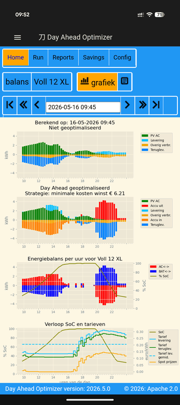

  • ErnstH
pimNH schreef op zondag 17 mei 2026 @ 16:22:
[Afbeelding] De accu gaat zodra hij vol is ontladen terwijl de prijzen laag zijn. Ik heb het al meerdere keren gezien.
Debug:
Die grafiek klopt gewoon. Hij laadt als het goedkoop is en ontlaadt als t duur is. Vergelijkbaar met het plan hier.
  • pimNH
  • Laatst online: 24-10 16:04
ErnstH schreef op zondag 17 mei 2026 @ 17:00:
Nee het is dus zo dat hij tussen 4 en 5 ontlaadt met 800W. Het gaat om het eerste uur in de grafiek.
  • ErnstH
Ah ja idd. Dat is wel vreemd.
Debug:
Gebaseerd op je grafiek wil je dat de accu leeg is aan het einde van je horizon. Ik vermoed dat hij dat probeert te halen en daarom een beetje ontlaadt aan het begin.

Bij het berekenen van de baseloads krijg ik regelmatig negatieve loads, vaak is het uur ervoor/erna juist hoger in verbruik. Is er een mogelijkheid dit op een of andere manier te middelen zodat er een beter gemiddelde uit komt?

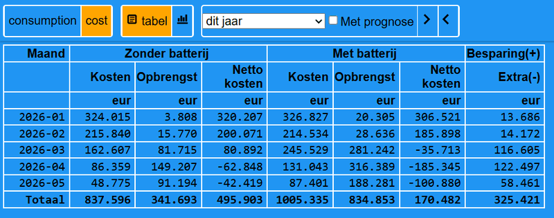

@KC27 : vriend van me wil een thuisbatterij kopen en na wat offertes gezien te hebben was ik wel benieuwd aan wat de mijne nou eigenlijk doet. Dus ik kijk eens naar Savings->Cost->tabel, leuk, eigenlijk nog nooit eerder naar gekeken. Maar dat lijkt toch niet erg te kloppen; de getallen per maand veranderen ook nogal afhankelijk van de tijdsspanne die ik selecteer. Voorbeeld:
Afbeeldingslocatie: https://tweakers.net/i/XzpiRiI3-771MrDNCJuna0gAHSk=/800x/filters:strip_exif()/f/image/ujgMDzd0tKRBTBOHalvTE8eN.png?f=fotoalbum_large
Afbeeldingslocatie: https://tweakers.net/i/g4WmH6lUqOj5tEqxF--aSe1YXjw=/800x/filters:strip_exif()/f/image/zXnlPQULt0k9rWcZYjqokCFe.png?f=fotoalbum_large
(2026.5.1.rc2 BTW)
Geen idee of het al bekend was, ik dacht 'raar, even melden'.
DaBit schreef op donderdag 21 mei 2026 @ 17:00:
(2026.5.1.rc2 BTW)
Dank voor je melding, ik ga er naar kijken.

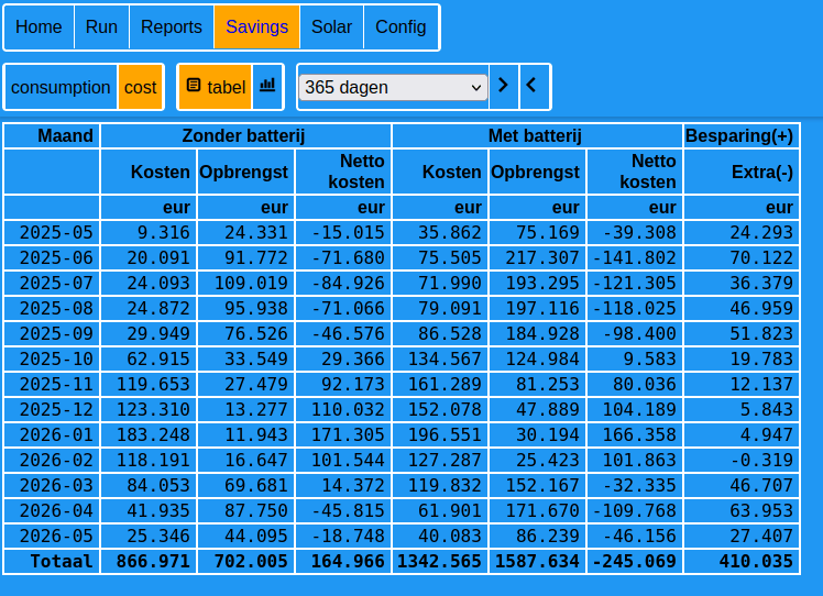

(2026.5.1.rc2 BTW)
Ik heb dezelfde tabellen bij mijzelf ook nog maar eens opgevraagd:
Afbeeldingslocatie: https://tweakers.net/i/3J6HF-_l6rM50HzaEiAR0e0xxnk=/fit-in/4000x4000/filters:no_upscale():strip_exif()/f/image/Ly0hsnsqffnQOsEcmxbcsBPG.png?f=user_large
Afbeeldingslocatie: https://tweakers.net/i/NqIsPg2kbY1HWmwQhkIUPoLBocw=/fit-in/4000x4000/filters:no_upscale():strip_exif()/f/image/lMfWWUjHEfchfeNTnahensil.png?f=user_large
Bij mij klopt het wel.
Ik vermoed dat er bij jou iets mis is met de HA-database.
Heb je het zelfde effect ook met "gewone" reports (grid en/of balans)?
Als je net zo'n batterij hebt als ik kun je in ieder geval tegen je vriend vertellen dat je 400 euro per jaar bespaart :)
[ Voor 3% gewijzigd door KC27 op 21-05-2026 19:58 ]

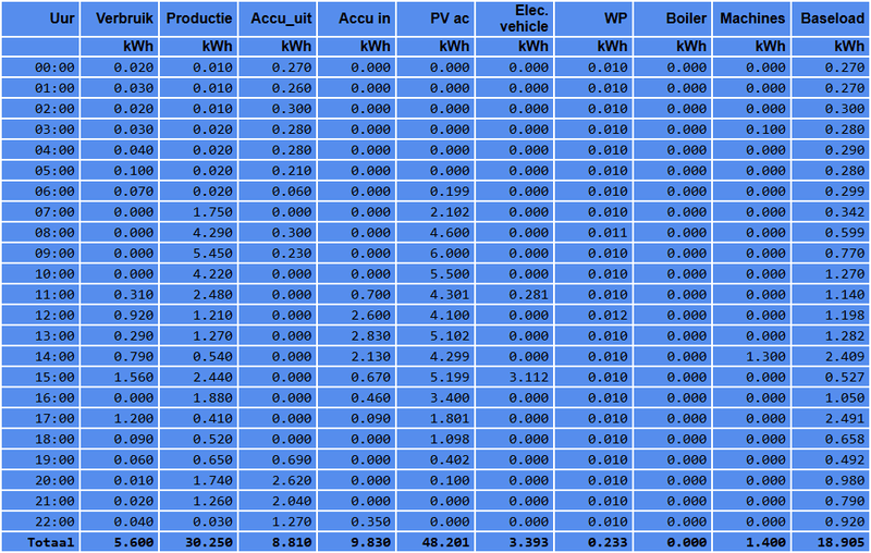

Ik ben nog steeds aan het stoeien met de berekende baseload. Als ik nu "Bereken de baseloads" uitvoer is de output:
2026-05-21 22:59:50 info: Day Ahead Optimalisatie gestart: 21-05-2026 22:59:50 taak: calc_baseloads
2026-05-21 22:59:51 info: baseload voor weekdag 0 :
2026-05-21 22:59:51 info: -9.72 -9.995 -9.49 -10.23 -82.64 -272.46 -502.295 -817.504 -638.146 -2745.13 -715.856 -1084.14 -1214.189 -180.53 -14.745 -14.32 -8.716 -8.535 -9.499 -9.58 -9.369 -9.98 -3689.91 -4757.95
2026-05-21 22:59:53 info: baseload voor weekdag 1 :
2026-05-21 22:59:53 info: -248.485 -342.395 -417.095 -1261.43 -383.2 -1353.41 -1250.05 -1418.596 -289.981 -71.799 -21.68 -21.045 -16.425 -15.98 -15.04 -15.585 -15.026 -299.809 -11.535 -9.398 -9.445 -9.485 -9.585 -9.69
2026-05-21 22:59:54 info: baseload voor weekdag 2 :
2026-05-21 22:59:54 info: -9.705 -9.745 -9.525 -10.265 -4059.97 -2554.69 -274.066 -451.04 -434.454 -402.586 -34.06 -2055.899 -409.82 -3155.785 -4948.35 -378.42 -8.78 -9.085 -8.859 -8.397 -9.124 -9.28 -9.61 -589.625
2026-05-21 22:59:56 info: baseload voor weekdag 3 :
2026-05-21 22:59:56 info: -4885.35 -2317.935 -9.48 -9.49 -9.725 -223.5 -509.27 -680.826 -660.286 -340.984 -3198.926 -256.115 -15.986 -12.265 -8.849 -9.669 -1047.286 -3298.451 -1255.516 -9.354 -9.326 -9.415 -9.55 -9.59
2026-05-21 22:59:58 info: baseload voor weekdag 4 :
2026-05-21 22:59:58 info: -9.665 -9.665 -9.415 -187.255 -354.81 -434.265 -440.804 -365.21 -888.046 -1589.866 -1858.298 -1323.81 -11.471 -1372.904 -9.87 -8.951 -255.814 -877.774 -9.546 -9.178 -9.74 -9.325 -9.54 -9.61
2026-05-21 22:59:59 info: baseload voor weekdag 5 :
2026-05-21 22:59:59 info: -9.685 -240.48 -400.31 -437.76 -445.265 -449.26 -388.865 -2737.418 -5083.086 -1362.755 -9.295 -1093.24 -3695.315 -8.955 -9.344 -9.026 -445.708 -2172.781 -5353.59 -9.226 -9.194 -9.4 -9.62 -9.645
2026-05-21 23:00:01 info: baseload voor weekdag 6 :
2026-05-21 23:00:01 info: -9.68 -9.7 -9.475 -9.485 -150.34 -322.17 -435.839 -414.475 -168.361 -1418.115 -2965.124 -191.17 -727.779 -772.677 -6345.546 -2295.614 -5099.75 -1098.53 -9.49 -9.59 -9.115 -9.295 -9.67 -9.715
Volgens mij is het niet de bedoeling om hier negatieve getallen te zien?

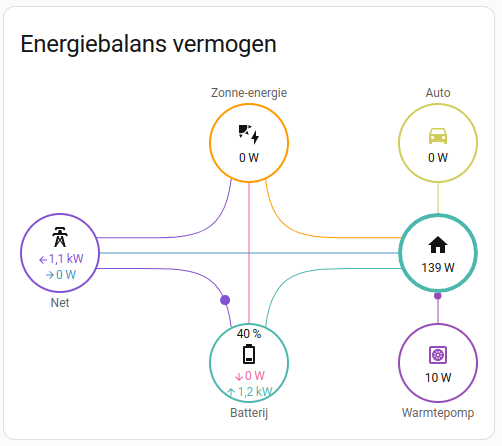

Maar heb ik de indruk dat er nog steeds dingen niet helemaal goed zitten, die vrij hoge load overdag lijkt mij niet te kloppen.
Beekforel schreef op donderdag 21 mei 2026 @ 23:03:
Maar onder Reports > Balans lijkt het al wel wat beter:
De hoge baseload overdag met veel pv-productie duidt er mogelijk op dat de meting van je pv te hoog is, maar de hoge waarden van de baseload lopen ook weer niet synchroon met de gerapporteerde pv productie.
Dus ik zou al je meters gaan controleren. Er vanuit gaande dat je inkoopmeter goede waarden oplevert voor verbruik en productie zou ik alle ondermeters goed gaan controleren,
En maak een plaatje in ha van de verdeling van het vermogen (met behulp van Power Flow Card Plus)
Afbeeldingslocatie: https://tweakers.net/i/Lagn3Z9YkGiJFHY11bEc-Se-HCY=/fit-in/4000x4000/filters:no_upscale():strip_exif()/f/image/WYqS1GLaOsLmcnBMrb6t1cWl.png?f=user_large
Kijk op diverse momenten van de dag of alles klopt.
Wat hier bij de woning staat is eigenlijk mijn momentane baseload (in W).

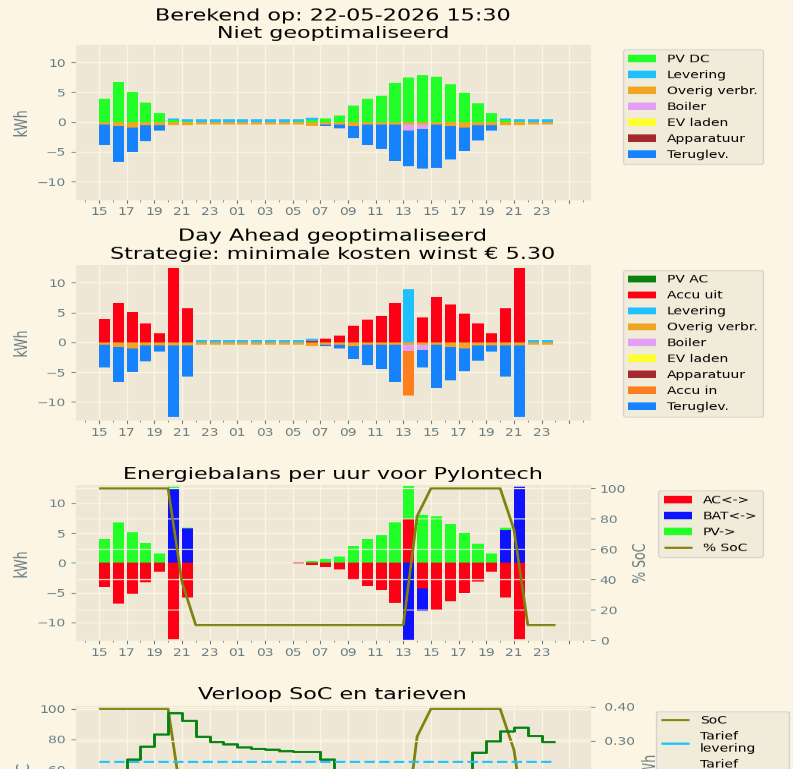

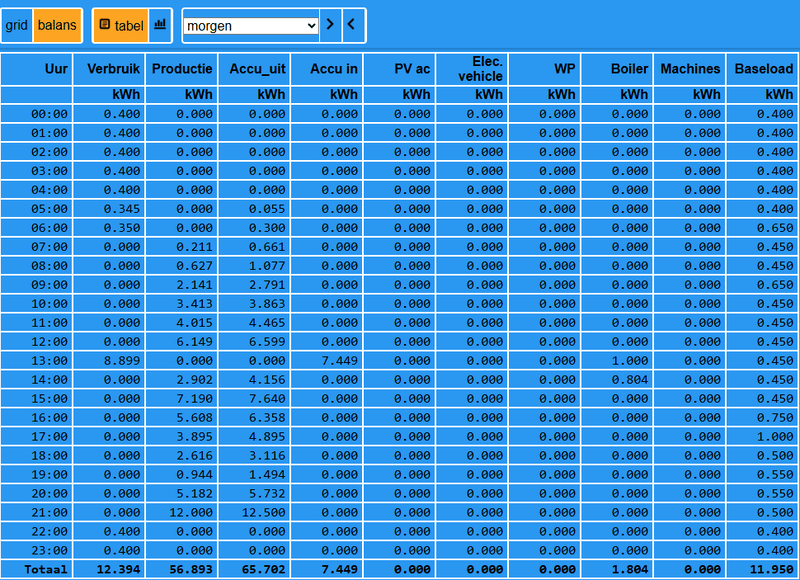

Ik ben al heel wat uren aan het zoeken maar kom er niet uit, vandaar de vraag of iemand kan verklaren waarom ik onder Day Ahead geoptimaliseerd zoveel Accu uit volume (rode balk) zie. Mijn batterij is gekoppeld aan een hybride omvormer en PV is DC gekoppeld.
Kijk ik naar Reports -> Balance -> morgen, dan zie ik een veel te hoog Accu uit volume.
Elke optimaliseringsberekening geeft ook aan dat er een fout is maar de berekening wordt uitgevoerd en settings worden toegepast.
❌ Opdracht 'Optimaliseringsberekening zonder debug' geëindigd met fout
Afbeeldingslocatie: https://tweakers.net/i/lX-I94XJZsA0AJf_hJ65x1k3pOg=/fit-in/4000x4000/filters:no_upscale():strip_exif()/f/image/oK7oaBFDj8L41tqYlxbIuqT4.png?f=user_large
Accu_uit laat een te hoge waarde zien, wat uiteindelijk wel correct wordt weergegeven zodra het tijdstip voorbij is. Als voorbeeld: 7.422 kWh om 15.00 uur wordt als ik na 16.00 uur kijk weer 0.000 kWh.
Reports -> Balans -> vandaag (met prognose):
Afbeeldingslocatie: https://tweakers.net/i/ftOcaoK2IEnSrIdw43e9v7CTwVQ=/800x/filters:strip_exif()/f/image/VKpoOIbvWVyZj95tIgvp16Wc.png?f=fotoalbum_large
Reports -> Balans -> morgen:
Afbeeldingslocatie: https://tweakers.net/i/mb_a4esZKCmoyqSRIy84HiTF8zI=/800x/filters:strip_exif()/f/image/kQplwoHBaY9Rtodk5DBm04lg.png?f=fotoalbum_large
Config:

Mvdw schreef op vrijdag 22 mei 2026 @ 16:01:
Config:
Zou je je config tussen quote tags willen zetten?
Je baseload berekening gaat ook fout. Dit is zwaar negatief en dat kan niet. Weet je zeker dat al je sensors correct staan? Lijkt me namelijk eerder dat het de Accu in moet gaan om dat tijdstip inplaats van eruit. Je ziet namelijk om 14:00 dat er een baseload van ~-7 kWh is. Deze moet op zijn minst positief of 0 zijn aangezien dat je huis verbruik is.
[ Voor 3% gewijzigd door thomvh op 22-05-2026 16:12 ]

@KC27 Ik heb het idee dat wanneer de accu sneller laad dan dat dao voorspeld, dat er een of andere crash is. Dao loopt dan vast en krijg het niet meer aan de praat. Na herinstallatie werkt het weer, maar komt aardig vaak voor. Ik heb even geen idee waar dit aan ligt. Heb de stable versie en de test versie geprobeerd, maar allebei hetzelfde. Weet je waar dit aan kan liggen? zie helemaal onderaan net voor de herstart komt de foutmelding.

thomvh schreef op vrijdag 22 mei 2026 @ 16:11:
Baseload staat op vaste getallen ingesteld dus daar kan het niet mis gaan. Sensoren zijn zover ik kan beoordelen ook goed geconfigureerd.
