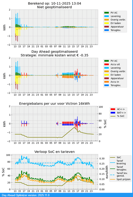

Second Best
Ook nu gaat hij weer de negatieve toer op en ik kan niet verzinnen waarom:
Let op: geconfigureerd alsof het na 1 jan 2027 is (geen salderen).
Afbeeldingslocatie: https://tweakers.net/i/pGX5Qd2n62py8UFnlgmBCIv50DQ=/x800/filters:strip_exif()/f/image/8HrJiXrOCCiJBkkiyuE41SWB.png?f=fotoalbum_large

2025-11-10 13:04:10 info: Day Ahead Optimalisering versie: 2025.11.0
2025-11-10 13:04:10 info: Day Ahead Optimalisering gestart op: 10-11-2025 13:04:10
2025-11-10 13:04:10 info: Day Ahead Optimalisatie gestart: 10-11-2025 13:04:10 taak: calc_optimum
2025-11-10 13:04:10 info: Debug = False
2025-11-10 13:04:10 info: Baseload uit instellingen
2025-11-10 13:04:10 info: Start waarden:
       uur                tijd  spot   p_l   p_t  base  pv_ac  pv_dc
0    13:00 2025-11-10 13:00:00 0.083 0.248 0.100 0.058  0.268      0
1    13:15 2025-11-10 13:15:00 0.087 0.253 0.105 0.055  0.354      0
2    13:30 2025-11-10 13:30:00 0.094 0.262 0.114 0.052  0.338      0
3    13:45 2025-11-10 13:45:00 0.101 0.269 0.122 0.056  0.325      0

2025-11-10 13:04:11 info: No reduced hours applied for Victron 16kWh
2025-11-10 13:04:11 info: Startwaarde SoC Victron 16kWh: 20.0%
2025-11-10 13:04:11 info: Boiler niet aanwezig of staat uit, boiler wordt niet ingepland
2025-11-10 13:04:11 info: Instellingen voor laden van EV: Ioniq 6
2025-11-10 13:04:11 info: Direct laden is uit
2025-11-10 13:04:11 info:  Ampere  Effic. Grid kW Accu kW
2025-11-10 13:04:11 info:    0.00    0.10    0.00    0.00
2025-11-10 13:04:11 info:    6.00    0.85    1.38    1.17
2025-11-10 13:04:11 info:   10.00    0.88    2.30    2.02
2025-11-10 13:04:11 info:   12.00    0.90    2.76    2.48
2025-11-10 13:04:11 info:   16.00    1.00    3.68    3.68
2025-11-10 13:04:11 info: Capaciteit accu: 74 kWh
2025-11-10 13:04:11 info: Maximaal laadvermogen: 3.68 kW
2025-11-10 13:04:11 info: Klaar met laden op: 10-11-2025 18:15:00
2025-11-10 13:04:11 info: Huidig laadniveau: 51.0 %
2025-11-10 13:04:11 info: Gewenst laadniveau:60.0 %
2025-11-10 13:04:11 info: Marge voor het laden: 1 %
2025-11-10 13:04:11 info: Locatie: home
2025-11-10 13:04:11 info: Ingeplugged:True
2025-11-10 13:04:11 info: Benodigde netto energie: 6.660 kWh
2025-11-10 13:04:11 info: Tijd nodig om te laden: 1:49 uur
2025-11-10 13:04:11 info: Afgerond naar hele intervallen: 8 kwartier
2025-11-10 13:04:11 info: Stand laden schakelaar: on
2025-11-10 13:04:11 info: Stand aantal ampere laden: 16.0 A
2025-11-10 13:04:11 info: Opladen wordt ingepland.
2025-11-10 13:04:11 info: Warmtepomp niet aanwezig of enabled - warmtepomp wordt niet ingepland
2025-11-10 13:04:11 info: Apparaat vaatwasser direct starten staat uit
2025-11-10 13:04:11 info: Machine vaatwasser wordt niet ingepland, want de berekende planning wordt nu uitgevoerd
2025-11-10 13:04:11 info: Apparaat washing_machine direct starten staat uit
2025-11-10 13:04:11 info: Machine washing_machine wordt niet ingepland, want de berekende planning wordt nu uitgevoerd
2025-11-10 13:04:11 info: Strategie: minimale kosten
2025-11-10 13:04:11 info: Maximale fout (maximal gap): 0.005000 euro
2025-11-10 13:05:13 info: Rekentijd: 61.78 sec
2025-11-10 13:05:13 info: Het programma heeft een optimale oplossing gevonden.
2025-11-10 13:05:13 info: In- en uitgaande energie per kwartier batterij Victron 16kWh
   uur   ac->    eff   ->dc pv->dc   dc->    eff  ->bat  o_eff    SoC
          kWh      %    kWh    kWh    kWh      %    kWh      %      %
 13:00   0.00     --   0.00   0.00   0.00     --   0.00     --  20.00
 13:15   0.00     --   0.00   0.00   0.00     --   0.00     --  20.00
 13:30   0.00     --   0.00   0.00   0.00     --   0.00     --  20.00
 13:45   0.00     --   0.00   0.00   0.00     --   0.00     --  20.00
 14:00   0.00     --   0.00   0.00   0.00     --   0.00     --  20.00
 14:15   0.00     --   0.00   0.00   0.00     --   0.00     --  20.00
 14:30   0.00     --   0.00   0.00   0.00     --   0.00     --  20.00
 14:45   0.00     --   0.00   0.00   0.00     --   0.00     --  20.00
 15:00   0.00     --   0.00   0.00   0.00     --   0.00     --  20.00
 15:15   0.00     --   0.00   0.00   0.00     --   0.00     --  20.00
 15:30   0.00     --   0.00   0.00   0.00     --   0.00     --  20.00
 15:45  -0.31  96.20  -0.32   0.00  -0.32 100.00  -0.32  96.20  17.97
 16:00  -0.05  93.50  -0.05   0.00  -0.05 100.00  -0.05  93.50  17.64
 16:15  -0.05  93.50  -0.05   0.00  -0.05 100.00  -0.05  93.50  17.30
 16:30  -0.05  93.50  -0.05   0.00  -0.05 100.00  -0.05  93.50  16.97
 16:45  -0.05  93.50  -0.05   0.00  -0.05 100.00  -0.05  93.50  16.63
 17:00  -0.31  96.20  -0.32   0.00  -0.32 100.00  -0.32  96.20  14.60
 17:15  -0.05  93.50  -0.05   0.00  -0.05 100.00  -0.05  93.50  14.27
 17:30  -0.05  93.50  -0.05   0.00  -0.05 100.00  -0.05  93.50  13.93
 17:45  -0.05  93.50  -0.06   0.00  -0.06 100.00  -0.06  93.50  13.59
 18:00  -0.27  96.20  -0.28   0.00  -0.28 100.00  -0.28  96.20  11.82
 18:15  -0.07  93.50  -0.07   0.00  -0.07 100.00  -0.07  93.50  11.37

Totaal    6.50     5.33  13.58   2.56   6.64   0.00   0.00   6.66   5.25   3.47   -0.39          1.82
2025-11-10 13:05:17 info: Consumption              13.58 (kWh)
2025-11-10 13:05:17 info: Cost consumption          3.47 (€)
2025-11-10 13:05:17 info: Tariff consumption        0.256 (€/kWh)
2025-11-10 13:05:17 info: Production                2.56 (kWh)
2025-11-10 13:05:17 info: Profit production        -0.39 (€)
2025-11-10 13:05:17 info: Tariff production         0.152 (€/kWh)
Calculation profit after optimize in €
Cost before optimize               2.75
Cycle cost            0.11
Battery storage      -0.10
Boiler storage        0.00
Total                 3.10
Cost after optimize               3.11
Profit:                          -0.35
2025-11-10 13:05:17 info: Doorzetten van alle settings naar HA
2025-11-10 13:05:17 info: Inzet-factor laden Ioniq 6 per stap
uur      0.0A   6.0A  10.0A  12.0A  16.0A      cons  power
13:00    0.00(0.0)   0.00(0.0)   0.00(0.0)   0.00(0.0)   1.00(1.0)     0.664  3.680
13:15    0.00(0.0)   0.00(0.0)   0.00(0.0)   0.00(0.0)   1.00(1.0)     0.920  3.680
13:30    0.00(0.0)   0.00(0.0)   0.00(0.0)   0.00(0.0)   1.00(1.0)     0.920  3.680
13:45    0.79(1.0)   0.00(0.0)   0.00(0.0)   0.00(0.0)   0.21(1.0)     0.194  3.680
14:00    0.00(0.0)   0.00(0.0)   0.00(0.0)   0.00(0.0)   1.00(1.0)     0.920  3.680
14:15    0.00(0.0)   0.00(0.0)   0.00(0.0)   0.00(0.0)   1.00(1.0)     0.920  3.680
14:30    0.82(1.0)   0.00(0.0)   0.00(0.0)   0.00(0.0)   0.18(1.0)     0.165  3.680
14:45    0.88(1.0)   0.00(0.0)   0.00(0.0)   0.00(0.0)   0.12(1.0)     0.113  3.680
15:00    0.00(0.0)   0.00(0.0)   0.00(0.0)   0.00(0.0)   1.00(1.0)     0.920  3.680
15:15    0.79(1.0)   0.00(0.0)   0.00(0.0)   0.00(0.0)   0.21(1.0)     0.192  3.680
15:30    1.00(1.0)   0.00(0.0)   0.00(0.0)   0.00(0.0)   0.00(1.0)     0.000  3.680
15:45    0.73(1.0)   0.00(0.0)   0.00(0.0)   0.00(0.0)   0.27(1.0)     0.249  3.680
16:00    1.00(1.0)   0.00(0.0)   0.00(0.0)   0.00(0.0)   0.00(1.0)     0.004  3.680
16:15    1.00(1.0)   0.00(0.0)   0.00(1.0)   0.00(0.0)   0.00(1.0)     0.002  5.980
16:30    1.00(1.0)   0.00(0.0)   0.00(0.0)   0.00(0.0)   0.00(1.0)     0.001  3.680
16:45    1.00(1.0)   0.00(0.0)   0.00(0.0)   0.00(0.0)   0.00(1.0)     0.000  3.680
17:00    0.71(1.0)   0.00(0.0)   0.00(0.0)   0.00(0.0)   0.29(1.0)     0.264  3.680
17:15    1.00(1.0)   0.00(0.0)   0.00(0.0)   0.00(1.0)   0.00(1.0)     0.001  6.440
17:30    1.00(1.0)   0.00(0.0)   0.00(0.0)   0.00(0.0)   0.00(1.0)     0.003  3.680
17:45    1.00(1.0)   0.00(0.0)   0.00(0.0)   0.00(0.0)   0.00(0.0)     0.000  0.000
18:00    0.77(1.0)   0.00(0.0)   0.00(0.0)   0.00(0.0)   0.23(1.0)     0.209  3.680
2025-11-10 13:05:17 info: Berekeningsuitkomst voor opladen van Ioniq 6:
2025-11-10 13:05:17 info: - aantal ampere 16A (was 16.0A)
2025-11-10 13:05:17 info: - stand schakelaar 'on' (was 'on')
2025-11-10 13:05:17 info: - stop laden op 2025-11-10 14:04
2025-11-10 13:05:17 info: - positie: home
2025-11-10 13:05:17 info: - ingeplugd: True
2025-11-10 13:05:17 info: Laden van Ioniq 6 is doorgegaan met 16 A
2025-11-10 13:05:17 info: Evaluatie status laden Ioniq 6 op 2025-11-10 13:05
2025-11-10 13:05:17 info: - schakelaar laden: on
2025-11-10 13:05:17 info: - aantal ampere: 16.0
2025-11-10 13:05:17 info: Grid set point: 4594.0 W
2025-11-10 13:05:17 info: Cycle cost Victron 16kWh: 0.11 euro
2025-11-10 13:05:17 info: Netto vermogen naar(+)/uit(-) omvormer Victron 16kWh: 0 W
2025-11-10 13:05:17 info: Balanceren: False
2025-11-10 13:05:17 info: Vermogen uit batterij: 0W
2025-11-10 13:05:17 info: Vermogen dat binnenkomt van pv: 0W
2025-11-10 13:05:17 info: Vermogen dat binnenkomt van ac: 0W
2025-11-10 13:05:17 info: Waarde SoC na eerste uur: 20.0%
2025-11-10 13:05:17 info: Apparaat: vaatwasser
2025-11-10 13:05:17 info: Programma: auto2
2025-11-10 13:05:17 info: Niet ingepland
2025-11-10 13:05:17 info: Apparaat: washing_machine
2025-11-10 13:05:17 info: Programma: 2x 40 graden
🚗 Ioniq 6 LR Lounge 20" 🔌⚡ Elli Pro gestuurd door evcc
🔋 Victron 6k5 + 16kWh | ☀️ 2700Wp SSW 30° @ SE2200 | ☀️ 1720Wp SSW 5° @ HM-1500
📷 Canon 6D | 🔭 17-40mm f/4 + 50mm f/1.8 II + 70-200mm f/4 | 💥 2x 430EX II | 🎛️ Sirui T005 + C10
  • Bravo
  • Laatst online: 05-10 12:06
Bravo
Second Best
Volgende berekening gaat wel weer goed, met een positief resultaat van 19 ct.

2025-11-10 13:15:00 info: No reduced hours applied for Victron 16kWh
2025-11-10 13:15:00 info: Startwaarde SoC Victron 16kWh: 20.0%
2025-11-10 13:15:00 info: Boiler niet aanwezig of staat uit, boiler wordt niet ingepland
2025-11-10 13:15:00 info: Instellingen voor laden van EV: Ioniq 6
2025-11-10 13:15:00 info: Direct laden is uit
2025-11-10 13:15:00 info:  Ampere  Effic. Grid kW Accu kW
2025-11-10 13:15:00 info:    0.00    0.10    0.00    0.00
2025-11-10 13:15:00 info:    6.00    0.85    1.38    1.17
2025-11-10 13:15:00 info:   10.00    0.88    2.30    2.02
2025-11-10 13:15:00 info:   12.00    0.90    2.76    2.48
2025-11-10 13:15:00 info:   16.00    1.00    3.68    3.68
2025-11-10 13:15:00 info: Capaciteit accu: 74 kWh
2025-11-10 13:15:00 info: Maximaal laadvermogen: 3.68 kW
2025-11-10 13:15:00 info: Klaar met laden op: 10-11-2025 18:15:00
2025-11-10 13:15:00 info: Huidig laadniveau: 51.0 %
2025-11-10 13:15:00 info: Gewenst laadniveau:60.0 %
2025-11-10 13:15:00 info: Marge voor het laden: 1 %
2025-11-10 13:15:00 info: Locatie: home
2025-11-10 13:15:00 info: Ingeplugged:True
2025-11-10 13:15:00 info: Benodigde netto energie: 6.660 kWh
2025-11-10 13:15:00 info: Tijd nodig om te laden: 1:49 uur
2025-11-10 13:15:00 info: Afgerond naar hele intervallen: 8 kwartier
2025-11-10 13:15:00 info: Stand laden schakelaar: on
2025-11-10 13:15:00 info: Stand aantal ampere laden: 16.0 A
2025-11-10 13:15:00 info: Opladen wordt ingepland.
2025-11-10 13:15:00 info: Warmtepomp niet aanwezig of enabled - warmtepomp wordt niet ingepland
2025-11-10 13:15:00 info: Apparaat vaatwasser direct starten staat uit
2025-11-10 13:15:00 info: Machine vaatwasser wordt niet ingepland, want de berekende planning wordt nu uitgevoerd
2025-11-10 13:15:00 info: Apparaat washing_machine direct starten staat uit
2025-11-10 13:15:00 info: Machine washing_machine wordt niet ingepland, want de berekende planning wordt nu uitgevoerd
2025-11-10 13:15:00 info: Strategie: minimale kosten
2025-11-10 13:15:00 info: Maximale fout (maximal gap): 0.005000 euro
2025-11-10 13:15:43 info: Rekentijd: 42.44 sec
2025-11-10 13:15:43 info: Het programma heeft een optimale oplossing gevonden.
2025-11-10 13:15:43 info: In- en uitgaande energie per kwartier batterij Victron 16kWh
 15:30  -0.06  93.50  -0.07   0.00  -0.07 100.00  -0.07  93.50  19.58
 15:45  -0.27  96.20  -0.28   0.00  -0.28 100.00  -0.28  96.20  17.83
 16:00  -0.05  93.50  -0.05   0.00  -0.05 100.00  -0.05  93.50  17.50
 16:15  -0.05  93.50  -0.05   0.00  -0.05 100.00  -0.05  93.50  17.17
 16:30  -0.05  93.50  -0.05   0.00  -0.05 100.00  -0.05  93.50  16.83
 16:45  -0.05  93.50  -0.05   0.00  -0.05 100.00  -0.05  93.50  16.50
 17:00  -0.05  93.50  -0.05   0.00  -0.05 100.00  -0.05  93.50  16.16
 17:15  -0.05  93.50  -0.05   0.00  -0.05 100.00  -0.05  93.50  15.83
 17:30  -0.05  93.50  -0.05   0.00  -0.05 100.00  -0.05  93.50  15.49
 17:45  -0.31  95.20  -0.33   0.00  -0.33 100.00  -0.33  95.20  13.44
 18:00  -0.25  96.20  -0.26   0.00  -0.26 100.00  -0.26  96.20  11.82
 18:30   0.00     --   0.00   0.00   0.00     --   0.00     --  11.37
 18:45   0.00     --   0.00   0.00   0.00     --   0.00     --  11.37
 19:00  -0.05  93.50  -0.06   0.00  -0.06 100.00  -0.06  93.50  11.00
 19:15   0.00     --   0.00   0.00   0.00     --   0.00     --  11.00
 19:30   0.00     --   0.00   0.00   0.00     --   0.00     --  11.00
 19:45   0.00     --   0.00   0.00   0.00     --   0.00     --  11.00
 20:00   0.00     --   0.00   0.00   0.00     --   0.00     --  11.00
 20:15   0.00     --   0.00   0.00   0.00     --   0.00     --  11.00
 20:30   0.00     --   0.00   0.00   0.00     --   0.00     --  11.00
 20:45   0.00     --   0.00   0.00   0.00     --   0.00     --  11.00
 21:00   0.00     --   0.00   0.00   0.00     --   0.00     --  11.00
 21:15   0.00     --   0.00   0.00   0.00     --   0.00     --  11.00
 21:30   0.00     --   0.00   0.00   0.00     --   0.00     --  11.00
 21:45   0.00     --   0.00   0.00   0.00     --   0.00     --  11.00
 22:00   0.00     --   0.00   0.00   0.00     --   0.00     --  11.00
 22:15   0.00     --   0.00   0.00   0.00     --   0.00     --  11.00
 22:30   0.00     --   0.00   0.00   0.00     --   0.00     --  11.00
 22:45   0.00     --   0.00   0.00   0.00     --   0.00     --  11.00
 23:00   0.00     --   0.00   0.00   0.00     --   0.00     --  11.00
 23:15   0.00     --   0.00   0.00   0.00     --   0.00     --  11.00
 23:30   0.00     --   0.00   0.00   0.00     --   0.00     --  11.00
 23:45   0.00     --   0.00   0.00   0.00     --   0.00     --  11.00
 00:00   0.00     --   0.00   0.00   0.00     --   0.00     --  11.00
 00:15   0.00     --   0.00   0.00   0.00     --   0.00     --  11.00
 00:30   0.00     --   0.00   0.00   0.00     --   0.00     --  11.00
 00:45   0.00     --   0.00   0.00   0.00     --   0.00     --  11.00
 01:00   0.00     --   0.00   0.00   0.00     --   0.00     --  11.00
 01:15   0.00     --   0.00   0.00   0.00     --   0.00     --  11.00
 01:30   0.00     --   0.00   0.00   0.00     --   0.00     --  11.00
 01:45   0.00     --   0.00   0.00   0.00     --   0.00     --  11.00
 02:00   0.00     --   0.00   0.00   0.00     --   0.00     --  11.00
 02:15   0.00     --   0.00   0.00   0.00     --   0.00     --  11.00
 02:30   0.00     --   0.00   0.00   0.00     --   0.00     --  11.00
 02:45   0.00     --   0.00   0.00   0.00     --   0.00     --  11.00
 03:00   0.00     --   0.00   0.00   0.00     --   0.00     --  11.00
 03:15   0.00     --   0.00   0.00   0.00     --   0.00     --  11.00
 03:30   0.00     --   0.00   0.00   0.00     --   0.00     --  11.00
 03:45   0.00     --   0.00   0.00   0.00     --   0.00     --  11.00
 04:00   0.00     --   0.00   0.00   0.00     --   0.00     --  11.00
 04:15   0.00     --   0.00   0.00   0.00     --   0.00     --  11.00
 04:30   0.00     --   0.00   0.00   0.00     --   0.00     --  11.00
 04:45   0.00     --   0.00   0.00   0.00     --   0.00     --  11.00
 05:00   0.00     --   0.00   0.00   0.00     --   0.00     --  11.00
 05:15   0.00     --   0.00   0.00   0.00     --   0.00     --  11.00
 05:30   0.00     --   0.00   0.00   0.00     --   0.00     --  11.00
 05:45   0.00     --   0.00   0.00   0.00     --   0.00     --  11.00
 06:00   0.00     --   0.00   0.00   0.00     --   0.00     --  11.00
 06:15   0.00     --   0.00   0.00   0.00     --   0.00     --  11.00
 06:30   0.00     --   0.00   0.00   0.00     --   0.00     --  11.00
 06:45  -0.00  95.00  -0.00   0.00  -0.00 100.00  -0.00  95.00  11.00
 07:00   0.00     --   0.00   0.00   0.00     --   0.00     --  11.00
 07:15   0.00     --   0.00   0.00   0.00     --   0.00     --  11.00
 07:30   0.00     --   0.00   0.00   0.00     --   0.00     --  11.00
 07:45   0.00     --   0.00   0.00   0.00     --   0.00     --  11.00
 08:00   0.00     --   0.00   0.00   0.00     --   0.00     --  11.00
 08:15   0.00     --   0.00   0.00   0.00     --   0.00     --  11.00
 08:30   0.00     --   0.00   0.00   0.00     --   0.00     --  11.00
 08:45   0.00     --   0.00   0.00   0.00     --   0.00     --  11.00
 09:00   0.00     --   0.00   0.00   0.00     --   0.00     --  11.00
 09:15   0.00     --   0.00   0.00   0.00     --   0.00     --  11.00
 09:30   0.00 105.13   0.00   0.00   0.00 100.00   0.00 105.13  11.00
 09:45   0.00     --   0.00   0.00   0.00     --   0.00     --  11.00
 10:00   0.03  78.50   0.02   0.00   0.02 100.00   0.02  78.50  11.15
 10:15   0.25  87.20   0.22   0.00   0.22 100.00   0.22  87.20  12.51
 10:30   0.07  78.50   0.05   0.00   0.05 100.00   0.05  78.50  12.83
 10:45   0.07  78.50   0.05   0.00   0.05 100.00   0.05  78.50  13.16
 11:00   0.25  87.20   0.22   0.00   0.22 100.00   0.22  87.20  14.52
 11:15   0.06  78.50   0.05   0.00   0.05 100.00   0.05  78.50  14.83
 11:30   0.07  78.50   0.05   0.00   0.05 100.00   0.05  78.50  15.16
 11:45   0.06  78.50   0.05   0.00   0.05 100.00   0.05  78.50  15.47
 12:00   0.05  78.50   0.04   0.00   0.04 100.00   0.04  78.50  15.72
 12:15   0.05  78.50   0.04   0.00   0.04 100.00   0.04  78.50  15.95
 12:30   0.04  78.50   0.03   0.00   0.03 100.00   0.03  78.50  16.15
 12:45   0.04  78.50   0.03   0.00   0.03 100.00   0.03  78.50  16.34
 13:00   0.04  78.50   0.03   0.00   0.03 100.00   0.03  78.50  16.54
 13:15   0.04  78.50   0.03   0.00   0.03 100.00   0.03  78.50  16.73
 13:30   0.04  78.50   0.03   0.00   0.03 100.00   0.03  78.50  16.91
 13:45   0.03  78.50   0.03   0.00   0.03 100.00   0.03  78.50  17.07
 14:00   0.03  78.50   0.02   0.00   0.02 100.00   0.02  78.50  17.20
 14:15   0.03  78.50   0.02   0.00   0.02 100.00   0.02  78.50  17.32
 14:30   0.03  78.50   0.02   0.00   0.02 100.00   0.02  78.50  17.46
 14:45   0.03  78.50   0.03   0.00   0.03 100.00   0.03  78.50  17.62
 15:00   0.03  78.50   0.03   0.00   0.03 100.00   0.03  78.50  17.79
 15:15   0.00     --   0.00   0.00   0.00     --   0.00     --  17.79
 15:30  -0.04  89.10  -0.04   0.00  -0.04 100.00  -0.04  89.10  17.54
 15:45  -0.04  89.10  -0.05   0.00  -0.05 100.00  -0.05  89.10  17.26
 16:00   0.00     --   0.00   0.00   0.00     --   0.00     --  17.26
 16:15  -0.05  93.50  -0.05   0.00  -0.05 100.00  -0.05  93.50  16.91
 16:30  -0.05  93.50  -0.06   0.00  -0.06 100.00  -0.06  93.50  16.56
 16:45  -0.05  93.50  -0.05   0.00  -0.05 100.00  -0.05  93.50  16.22
 17:00   0.12  78.50   0.10   0.00   0.10 100.00   0.10  78.50  16.83
 17:15  -0.05  93.50  -0.05   0.00  -0.05 100.00  -0.05  93.50  16.50
 17:30   0.25  87.20   0.22   0.00   0.22 100.00   0.22  87.20  17.86
 17:45  -0.05  93.50  -0.06   0.00  -0.06 100.00  -0.06  93.50  17.52
 18:00  -0.06  93.50  -0.07   0.00  -0.07 100.00  -0.07  93.50  17.09
 18:15  -0.07  93.50  -0.07   0.00  -0.07 100.00  -0.07  93.50  16.64
 18:30   0.00     --   0.00   0.00   0.00     --   0.00     --  16.64
 18:45   0.00     --   0.00   0.00   0.00     --   0.00     --  16.64
 19:00   0.00     --   0.00   0.00   0.00     --   0.00     --  16.64
 19:15   0.00     --   0.00   0.00   0.00     --   0.00     --  16.64
 19:30   0.00     --   0.00   0.00   0.00     --   0.00     --  16.64
 19:45   0.00     --   0.00   0.00   0.00     --   0.00     --  16.64
 20:00   0.00 103.95   0.00   0.00   0.00 100.00   0.00 103.95  16.64
 20:15   0.00     --   0.00   0.00   0.00     --   0.00     --  16.64
 20:30   0.00     --   0.00   0.00   0.00     --   0.00     --  16.64
 20:45   0.00     --   0.00   0.00   0.00     --   0.00     --  16.64
 21:00   0.00     --   0.00   0.00   0.00     --   0.00     --  16.64
 21:15   0.00     --   0.00   0.00   0.00     --   0.00     --  16.64
 21:30   0.00     --   0.00   0.00   0.00     --   0.00     --  16.64
 21:45   0.00     --   0.00   0.00   0.00     --   0.00     --  16.64
 22:00   0.00     --   0.00   0.00   0.00     --   0.00     --  16.64
 22:15   0.00     --   0.00   0.00   0.00     --   0.00     --  16.64
 22:30   0.00     --   0.00   0.00   0.00     --   0.00     --  16.64
 22:45   0.00     --   0.00   0.00   0.00     --   0.00     --  16.64
 23:00   0.00     --   0.00   0.00   0.00     --   0.00     --  16.64
 23:15   0.00     --   0.00   0.00   0.00     --   0.00     --  16.64
 23:30   0.00     --   0.00   0.00   0.00     --   0.00     --  16.64
 23:45   0.60  89.82   0.54   0.00   0.54 100.00   0.54  89.82  20.00
Totaal   0.47     --  -0.00   0.00  -0.00     --  -0.00     --
2025-11-10 13:15:46 info: Berekende prognoses:
   uur  bat_in  bat_out   cons   prod   base   boil     wp     ev  pv_ac   cost  profit  b_tem   mach
 13:15    0.00     0.00   1.18   0.00   0.05   0.00   0.00   0.92   0.35   0.30   -0.00  20.00   0.56
 13:30    0.00     0.00   0.67   0.00   0.05   0.00   0.00   0.92   0.34   0.18   -0.00  20.00   0.04
 13:45    0.00     0.00   0.73   0.00   0.06   0.00   0.00   0.92   0.32   0.20   -0.00  20.00   0.08
 14:00    0.00     0.00   1.32   0.00   0.07   0.00   0.00   0.92   0.31   0.32   -0.00  20.00   0.64
 14:15    0.00     0.00   0.73   0.00   0.07   0.00   0.00   0.92   0.29   0.19   -0.00  20.00   0.03
 14:30    0.00     0.00   0.00   0.00   0.07   0.00   0.00   0.16   0.27   0.00   -0.00  20.00   0.03
 14:45    0.00     0.00   0.00   0.00   0.08   0.00   0.00   0.11   0.22   0.00   -0.00  20.00   0.03
 15:00    0.00     0.00   0.88   0.00   0.08   0.00   0.00   0.92   0.15   0.23   -0.00  20.00   0.03
 15:15    0.00     0.00   0.18   0.00   0.09   0.00   0.00   0.20   0.11   0.05   -0.00  20.00   0.00
 15:30    0.00     0.06   0.00   0.00   0.09   0.00   0.00   0.00   0.03   0.00   -0.00  20.00   0.00
 15:45    0.00     0.27   0.00   0.00   0.08   0.00   0.00   0.21   0.02   0.00   -0.00  20.00   0.00

Totaal    2.30     1.83  10.19   0.03   6.58   0.00   0.00   6.66   4.98   2.59   -0.00          1.43
2025-11-10 13:15:46 info: Consumption              10.19 (kWh)
2025-11-10 13:15:46 info: Cost consumption          2.59 (€)
2025-11-10 13:15:46 info: Tariff consumption        0.254 (€/kWh)
2025-11-10 13:15:46 info: Production                0.03 (kWh)
2025-11-10 13:15:46 info: Profit production        -0.00 (€)
2025-11-10 13:15:46 info: Tariff production         0.121 (€/kWh)
Cost before optimize               2.72
Cycle cost            0.04
Boiler storage        0.00
Total                 2.53
Cost after optimize               2.53
Profit:                           0.19
2025-11-10 13:15:46 info: Doorzetten van alle settings naar HA
2025-11-10 13:15:46 info: Inzet-factor laden Ioniq 6 per stap
2025-11-10 13:15:46 info: Berekeningsuitkomst voor opladen van Ioniq 6:
2025-11-10 13:15:46 info: - aantal ampere 16A (was 16.0A)
2025-11-10 13:15:46 info: - stand schakelaar 'on' (was 'on')
2025-11-10 13:15:46 info: - stop laden op 2025-11-10 14:15
2025-11-10 13:15:46 info: - positie: home
2025-11-10 13:15:46 info: - ingeplugd: True
2025-11-10 13:15:46 info: Laden van Ioniq 6 is doorgegaan met 16 A
2025-11-10 13:15:46 info: Evaluatie status laden Ioniq 6 op 2025-11-10 13:15
2025-11-10 13:15:46 info: - schakelaar laden: on
2025-11-10 13:15:46 info: - aantal ampere: 16.0
2025-11-10 13:15:46 info: Grid set point: 4703.0 W

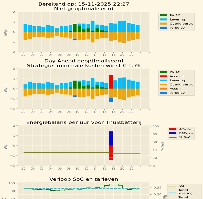

Ik heb het idee dat er iets niet goed draait bij mij.
Op het screenshot is te zien dan mijn SOC van de accu op het moment ca. 30% is.
Ook zie je dat er verbruik verwacht wordt, maar toch blijft de verwachte SOC gelijk.
Is dit normaal?

  • ErnstH
SoC gaat toch gewoon iets omlaag?
  • Torch1969
  • Laatst online: 20:30
bartzzz schreef op zaterdag 15 november 2025 @ 22:45:
Is dit normaal?
Wat ErnstH zegt, SOC daalt wel iets.
Wat me meer verbaasd is dat je daarmee zelfs €1,76 verdient…. 1,2kW voor een uurtje voor €0,29 is €0,34 winst….
  • bartzzz
  • Laatst online: 15-10 08:09
Torch1969 schreef op zaterdag 15 november 2025 @ 23:19:
Tussen 22:00 en 16:00 daalt de SOC niet, terwijl er wel een base load instaat. Dus zou de SOC ook moeten dalen in de grafiek lijkt mij.
  • arro3038
  • Registratie: November 2023
  • Laatst online: 22:10
bartzzz schreef op zondag 16 november 2025 @ 01:03:
De energieprijs is zo vlak dat er geen winst te halen is tussen die tijdstippen. Met omzetverliezen van je accu dc naar ac verlies je waarschijnlijk meer dan er te winnen valt en dus bewaart DAO de lading in je batterij. Als je hem op minimal consumption zet, dan krijg je een ander beeld denk ik.
  • Torch1969
Ik weet niet hoe jij de grafiek leest, maar ik zie alleen van 17u tot 18u inzet van je batterij (rode vlakje (accu uit)). Dat komt ook overeen met je strategie (minimale kosten) waarbij in het enige uurtje dat de prijs nog net hoog genoeg is je accu wat levert.
Als je je baseload wilt compenseren ongeacht de prijs, moet je de strategie op “minimize consumption” zetten, maar ook dan denk ik dat DAO geen oplossing heeft voor het feit dat er geen zon is en amper verschil in prijs om efficiency verlies te compenseren (zoals arro3038 ook aangeeft).
Ik denk dat dit die paar dagen per jaar zijn dat de thuisbatterij even mag relaxen…… _O-
[ Voor 17% gewijzigd door Torch1969 op 16-11-2025 09:39 ]
